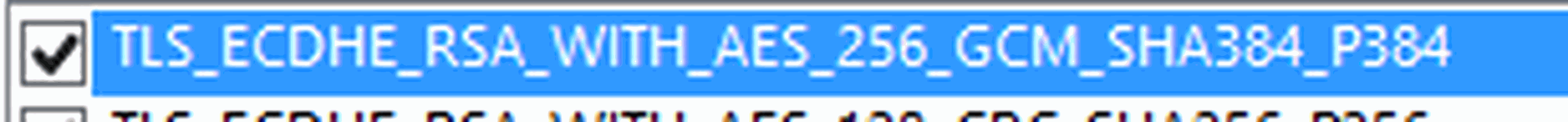

Ouwe ciphers en/of tls versie? Zodat er geen tls handshake opgezet kan worden.

Weet iemand of er een manier is om de TLS Cipher Suites uit server 2016 ook te importeren op een server 2012r2 machine :P
Ze willen dat wij onderstaande toevoegen aan onze server.
TLS_ECDHE_RSA_WITH_AES_256_GCM_SHA384
TLS_ECDHE_RSA_WITH_AES_128_GCM_SHA256
Uiteraard eerst zonder kijken geprobeerd maar dat werkt niet :+ Nu blijkt dat deze pas in Server 2016 standaard in het OS zitten maar mijn mooie machine is een 2012r2. Iemand een idee hoe je deze wel kan toevoegen op een 2012r2 machine?

  • HKLM_
  • Laatst online: 21:25
Zeker maar die laat hem op een 2012r2 bak mooi niet zien als optie om te gaan gebruiken :)

Dit zijn de cipher suites supported voor 2012 R2:
https://docs.microsoft.co...her-suites-in-windows-8-1
@HKLM_ De suites die jij noemt zijn pas vanaf Windows Server 2016 supported, dus op Windows Server 2012 zullen ze niet werken

  • HKLM_
Die zijn anders...
TLS_DHE_RSA_WITH_AES_128_CBC_SHA
TLS_DHE_RSA_WITH_AES_256_CBC_SHA
Renegade666 schreef op dinsdag 14 april 2020 @ 19:44:
Vreemd, zie hem wel staan op een 2012r2 server (in IIScrypto).
Plaatje? ik zie alleen onderstaand:
Afbeeldingslocatie: https://tweakers.net/i/Ld8S0KN8Wuh2dGzZECBFISu5FN4=/full-fit-in/4000x4000/filters:no_upscale():fill(white):strip_exif()/f/image/ljpRHTd01NJtRXbpl7REB0xu.png?f=user_large
Maar die heeft _P384 in de naam en is dus anders (al heb ik geen idee hoe anders)

  • Renegade666
  • Laatst online: 20:59
HKLM_ schreef op dinsdag 14 april 2020 @ 19:50:
Die zijn anders...
Zie het verschil nu :) Ben nog niet fit genoeg, ik ga maar weer op bed ;w
