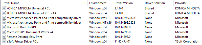

  • wildhagen
wildhagen
Blablabla
Veel cleaner gaat de server niet worden dan hij nu al is ;)
Afbeeldingslocatie: https://tweakers.net/ext/f/zXcsaBqBjWt6PG9oE3gBp2rq/full.png
Er staan, naast de standaard Microsoft-meuk, maar 2 drivers op. 1 van Konica Minolta (waarom hij hem 2x laat zien weet ik niet, is namelijk exact hetzelfde ding), en een "driver" van de Follow Me-printer (van YSoft). Er is ook maar één printer geinstalleerd, omdat het hier om een Follow Me-printsystteem gaat.
Ik ben idd bekend met Printerdriver Hell, dat is altijd al een drama geweest met Citrix (ik heb met vrijwel alle Citrix-versies vanaf MetaFrame 1.8 gewerkt, en heb dus wel genoeg gezien op dat vlak...). De good old times met crashende printspoolers etc...

Virussen? Scan ze hier!

Klopt, een Admin en een Operational log. Beiden zijn Enabled, maar laten geen errors of zelfs maar warnings zien. Alleen de informationals dat mensen een print gedaan hebben.
Verder moet je je beseffen dat de basis van Citrix nog altijd Remote Desktop Services is. Daarbovenop plakt Citrix zijn schilletje en dat regel je weer af met Ivanti. "Ik heb een probleem met Citrix / Ivanti" kan wel eens een verkeerde veronderstelling zijn :9 . "Ik heb een probleem met verdwijnende printers in mijn RDS omgeving" levert meer info op :
True, maar ik begon boven aan te troubleshooten en werk dan naar beneden. Vandaar dat ik dus nu op het punt sta om Microsoft in te schakelen. Gelukkig hebben die uitstekende support :)

Even een update, want ik lijk nu een bruikbare work-around te hebben, ben er al vanaf 06:00 mee aan het pielen. Nog geen structurele oplossing, maar ik wil eerst functieherstel voor de gebruikers hebben.
Het artikel van @asing is wat voor mij de workaround lijkt te bieden.
Wat ik met de work-around basically doe ik de hele key HKLM\Software\Microsoft\Windows NT\CurrentVersion\Print\Providers\ weggooien, en daartna een schone export ervan importeren. Hiermee lijken de printers wel structureel aanwezig te blijven
Voorlopig doe ik het nog ff Quick&Dirty via een scheduled task die een cmd aanroept:
net stop cpsvc
net stop Spooler
c:\windows\regedit.exe /S providers_remove.reg
timeout /T 5 /NOBREAK
c:\windows\regedit.exe /S providers_add_clean.reg
net start Spooler
net start cpsvc
De timeouts zijn nodig omdat soms de 2e REG-file al werd geimporteerd terwijl hij nog bezig was met het verwijderen (1e reg-file).... ja, dat gaat niet werken nartuurlijk....
Rest van de dag nog ff doortesten en de PoC opzetten en maandag met een kleine test-groep gebruikers in produktie gaan testen (voorlopig dus op 1 geisoleerde Citrix-server).
Als dat allemaal werkt en de gebruikersfunctionaliteit weer hersteld is, dan even een ticket bij Microsoft aanmaken voor een structureel onderzoek.
