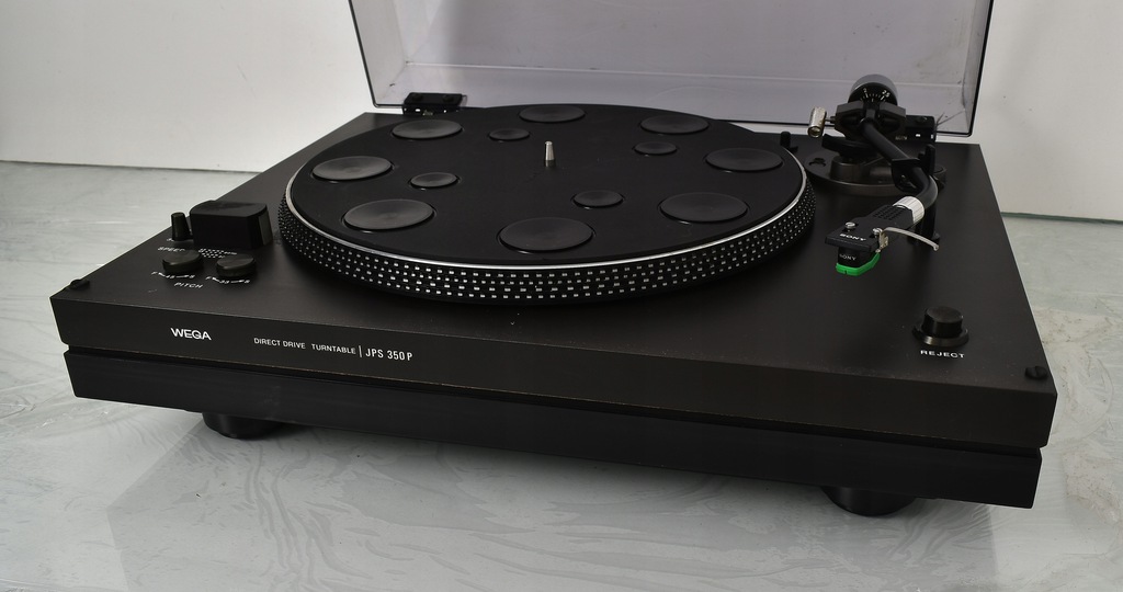

@mr_petit
En daar lenen deze type spelers zich erg goed voor aangezien het niet meer is dan een plank met een plateau erop. Die plank is natuurlijk een leeg canvas voor een kunstenaar
Mooi gefineerde plank, arm die is weggelopen uit een tandartspraktijk, basic direct drive loopwerk en je hebt een fijne eyecatcher staan.
Afbeeldingslocatie: https://tweakers.net/i/gAFMM5_gMSm_Wsn_ZfiySLaZT1U=/800x/filters:strip_icc():strip_exif()/f/image/Rc7lssal7K0fuzK3MDeRcwtn.jpg?f=fotoalbum_large
  • mr_petit
  • Laatst online: 23:19
mr_petit
opperprutser
nineball schreef op zaterdag 25 december 2021 @ 18:49:
Ja dat is ook mooi. Maar een gefineerde rega? Ik weet het niet.
Trouwens, de echte tandartspraktijkarm :D is natuurlijk deze :P :
