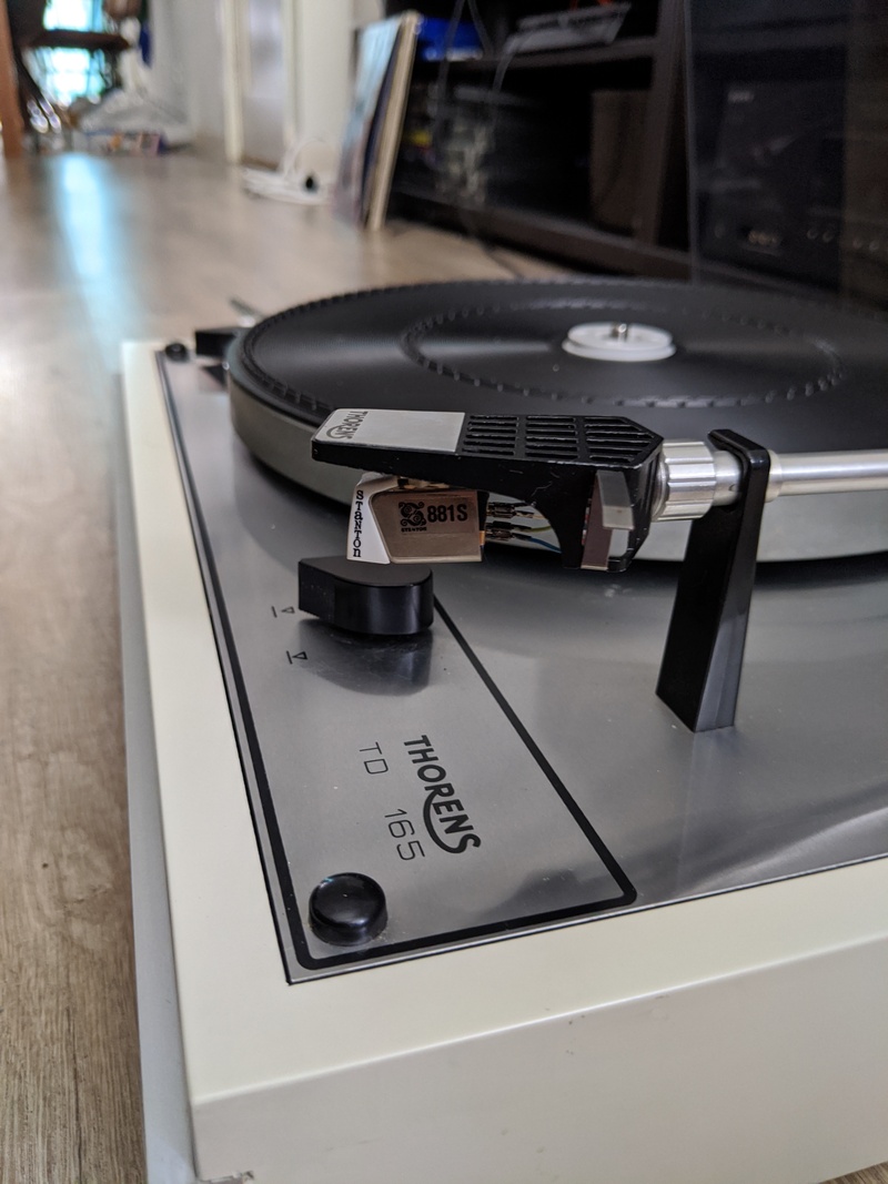

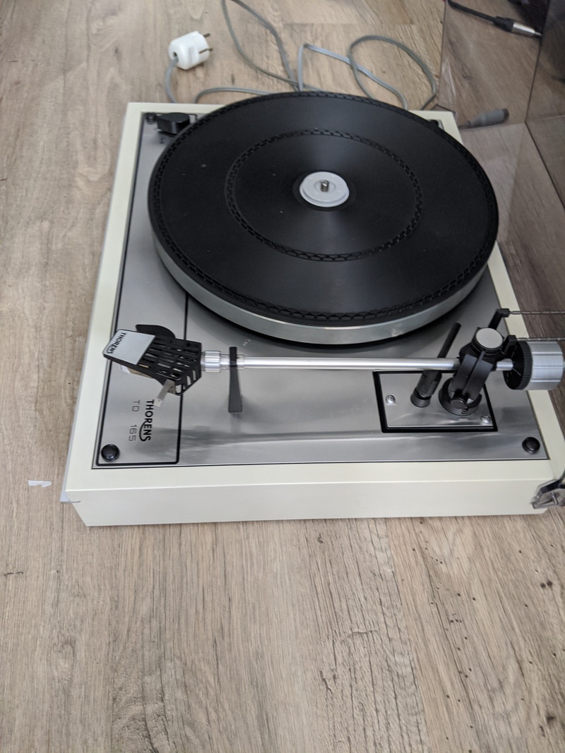

Nadat ik een aantal jaar geleden voorzichtig ben begonnen met vinyl op een Pioneer PL-12 D, werd het toch tijd om de overstap te maken naar een Thorens TD 165 met een Stanton 881S er op die nog ergens bij familie op zolder stond.
Nu ben ik niet echt een expert op het gebied van platenspelers, dus rest mij een zoektocht op internet. Weet iemand toevallig meer over dit model? Ik kom eigenlijk niks vergelijkbaars tegen met de aluminium plint/buitenkant. Aangezien hij een tijdje op zolder heeft gestaan, zijn er nog tips voordat ik hem in gebruik ga nemen qua onderhoud en dergelijke?
En hoe verhoudt de Stanton 881S zich in verhouding tot bijvoorbeeld de AT95E die ik op mijn Pioneer heb?
Alvast reuze bedankt voor de reacties

Aangezien die Thorens op zolder stond, zou ik in ieder geval een andere naald willen hebben voor die Stanton
Of die AT 95 beter is, daar hebben andere mensen veel meer verstand van dan ik.

Die thorens 165 ziet er nog echt goed uit zeg! als nieuw.
qua element: de stanton 881S was een redelijk duur element met nude naald. Dat is technologisch een stap boven de at-95e.
Welke mooier klinkt ligt aan wiens oren er op je hoofd zitten.
Maar ik zie dat je het borsteltje van je 881s mist.
Dat kan betekenen dat je niet meer de originele naald hebt (en wat de kwaliteit van de nieuwe naald is raad zich alleen maar raden)
En bij een 881s heb je ook dat borsteltje nodig om resonanties te dempen.
De compliantie van de 881s is hoog, dat betekend dat je een lichte arm nodig hebt.
De arm van de td-165 is behoorlijk zwaar. Daarvoor dient dat borsteltje.
Zonder borstel moet je ook met lagere naalddruk spelen: zonder borstel ca. 1-1,25 gram en met borstel 2-2,25gram (dus 1 gram meer).
Maar welke beter is moet je ook met je oren bepalen.
De at-95e is ook geschikt voor je thorens m.i.

rschluter schreef op maandag 27 april 2020 @ 18:19:Nu ben ik niet echt een expert op het gebied van platenspelers, dus rest mij een zoektocht op internet. Weet iemand toevallig meer over dit model? Ik kom eigenlijk niks vergelijkbaars tegen met de aluminium plint/buitenkant.
Het is een bekend model en een budget versie van de nog bekendere TD-160. Er zijn wat concessies gedaan maar het is nog steeds een fijne draaitafel waarop je goed plaatjes kan draaien.
Het model kast met de alu strip is standaard, meestal is de kast afgewerkt met houtnerf maar er bestaan ook zwarte en witte versies van.
http://www.hifi-forum.de/bild/td-165_984882.html
Nieuwe snaar erop is na tig jaar op zolder staan onontkoombaar. Wel de juiste snaar kiezen die hoort bij dit model (van bijv Thakker of Thorens). Verder gewoon goed de arm afstellen en uitproberen met de bestaande naald, deze goed schoonmaken met een naaldborsteltje. Klinkt ie goed, zonder vervorming in de s-klanken dan hoe je hem niet meteen te vervangen.
Anders, niet per se beter / slechter. ;)
  • rschluter
mr_petit schreef op maandag 27 april 2020 @ 19:11:
Hij ziet er inderdaad nog heel goed uit. Maar de vorige eigenaar kennende is er ook heel goed mee omgegegaan. Misschien dat ik tzt eens een keer ga kijken of ik er een andere plint voor kan fabriceren. Heb nog wel even naar de naald gekeken, en er zit een originele D81S Stylus zit er op. Denk dat het borsteltje bewust (of kwijt) mist. De naalddruk staat ingesteld op 1,25. Denk alleen niet dat ik die nog tevoorschijn tover op de zolder waar ik hem vandaan heb.
Cap schreef op maandag 27 april 2020 @ 19:41:
Nieuwe snaar erop is na tig jaar op zolder staan onontkoombaar. Wel de juiste snaar kiezen die hoort bij dit model (van bijv Thakker of Thorens). Verder gewoon goed de arm afstellen en uitproberen met de bestaande naald, klinkt ie goed zonder vervorming in de s-klanken dan hoe je hem niet meteen te vervangen.
Daar ga ik niet aan ontkomen inderdaad. Deze snaar heeft zijn beste tijd wel gehad. Zal een nieuwe bestellen.
In ieder geval bedankt voor de berichten. Ik ga hem binnenkort maar eens aansluiten om te luisteren hoe hij klinkt. Aangezien ik geen aanschafkosten heb, kan ik er altijd nog wat in investeren.

  • birdie_man
  • Laatst online: 29-04 08:33
Voor info over Thorens kan je ook hier kijken (in het Duits):
http://www.thorens-info.de/html/seiten-ubersicht.html
Die Stanton is een mooi element mits nog in goede staat. Geen idee of rubbers erin kunnen uitharden door de tijd waardoor hij eventueel achteruit gaat. Als de naald nog goed is, gewoon lekker mee spelen. Probeer het eens op een minder belangrijke plaat. Als hij goed is afgesteld en het klinkt goed zonder vervormingen dan zal het wel goed zijn. Nieuwe naald indien nog te krijgen zou best wel eens duur kunnen zijn. In dat geval zou ik omkijken naar een VM95 EN of ML oid.
Qua onderhoud: lager schoonmaken (oude olie verwijderen) en nieuwe olie erin en een nieuwe snaar zou ik in ieder geval doen bij een speler die al een tijd stil staat. Als hij bevalt zou je uiteindelijk kunnen besluiten om hem een beurt bij Dr Thorens in Nijmegen te geven. Kost wel wat, maar zo'n Thorens is het op zich wel waard. Als die in goede staat is kan je er nog decennia mee voort :)

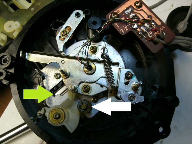

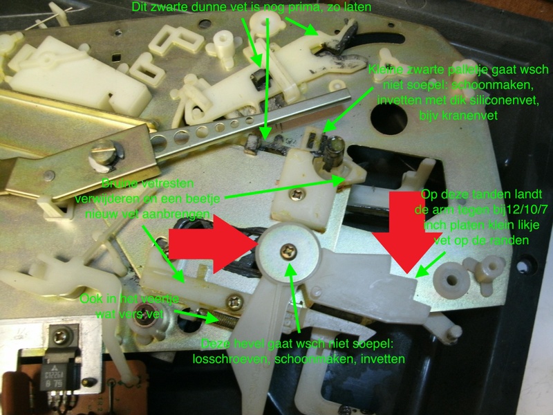

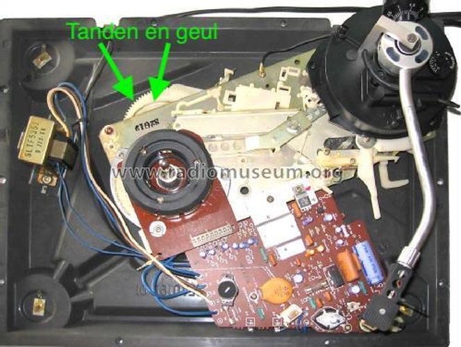

Het is niet moeilijk. Hier de uitleg.
Haal de naald uit het element, verwijder de bovenkant zoals getoond in het filmpje en zet dan het plateau terug. Nu kun je de speler bedienen zonder de kap en zie je wat er gebeurt. Leuk en leerzaam.
Bij het mechanisme dat de arm aanstuurt kan je oud uitgehard vet weghalen met een wattenstaafje met ethanol / ipa / wasbenzine en nieuw vet aanbrengen. Dat zwarte dunne vet dat je ziet zal nog goed zijn (niet uitgehard) en hoef je niet te verwijderen. Doorzichtig / vergeeld / verbruind vet dat je veelal aantreft op/rond de witte nylon delen is wel uitgehard en haal je weg.
Niet alle nylon delen hoeven ingevet, degenen die wel moeten staan op de foto hieronder die ik even heb gepikt uit dit prima reparatiedraadje en voorzien van commentaar in groen. Met name het kleine zwarte palletje en de witte nylon hevel hebben last van stroefheid door uitgedroogd vet, dit zorgt voor dat gewapper en gewip van de arm. Als je dit allemaal even naloopt loopt alles weer veel soepeler en geruislozer. Gebruik bij het palletje liefst siliconenvet en dan niet te dun maar een beetje stroperig, zoals kranenvet of iets dunner. Bij dun vet klakt dat palletje hard in en uit en dat bevordert de stille werking niet.
Afbeeldingslocatie: https://tweakers.net/i/fau2XSX2jGvDJ3NcWX5Vc2k2uL4=/800x/filters:strip_icc():strip_exif()/f/image/jtjD8z54phnoI9OUc2g4vBGz.jpg?f=fotoalbum_large

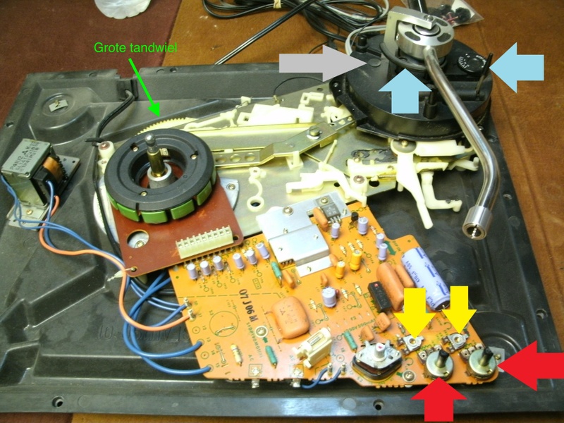

Ook de pitch controls (rode pijlen foto hieronder) nog even door het gaatje inspuiten met een beetje contact spray voor een stabiele en goed in te stellen snelheid. Pitch controls een flink aantal keren heen en weer draaien voor een stabiele snelheid. Met de potmeters erboven (gele pijlen) kan je vervolgens zo afstellen dat de snelheid precies 33 en 45 rpm is als de pitch controls in het midden (! ;)) staan. De start stop switch kan je meteen ook even meenemen met wat contact spray.
Er zit ook nog een groot wit tandwiel onderaan het mechanisme, deze heeft als het goed is wel wat (uitgehard) dik vet aan de tandjes zitten en in de spiraalvormige geul bovenop het tandwiel waarin een metalen palletje van het mechanisme loopt.
Het hoeft niet, maar voor het mooiste soepele en geluidloze resultaat kan je dit ook schoonmaken. Je kan het tandwiel gemakkelijk handmatig draaien door het mechanisme te activeren (grote metalen hevel) en dan aan de spindle te draaien.
Die geul wordt grotendeels aan het zicht onttrokken door het mechanisme maar hij is wel her en der te zien. Voor zover je er bij komt vanaf boven kan je dit doen met met een wattenstaafje en wat alcohol en vervangen door wat nieuw vet. Dat vet in de geul verspreidt zich dan vanzelf wel dankzij het metalen palletje dat er doorheen loopt.

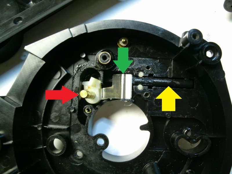

Afbeeldingslocatie: https://tweakers.net/i/ylOwceDrIbEsy3k2jW57uj_ZDz0=/800x/filters:strip_icc():strip_exif()/f/image/Zzk0sHa4GCF6aCNsYqWvS7Jd.jpg?f=fotoalbum_large
Afbeeldingslocatie: https://tweakers.net/i/zBUjCcqkjcX3KOdpCplF0xKZc9c=/full-fit-in/4920x3264/filters:max_bytes(3145728):no_upscale():strip_icc():fill(white):strip_exif()/f/image/9FkZUcqMHn8H5wjaRXzohNlU.jpg?f=user_large

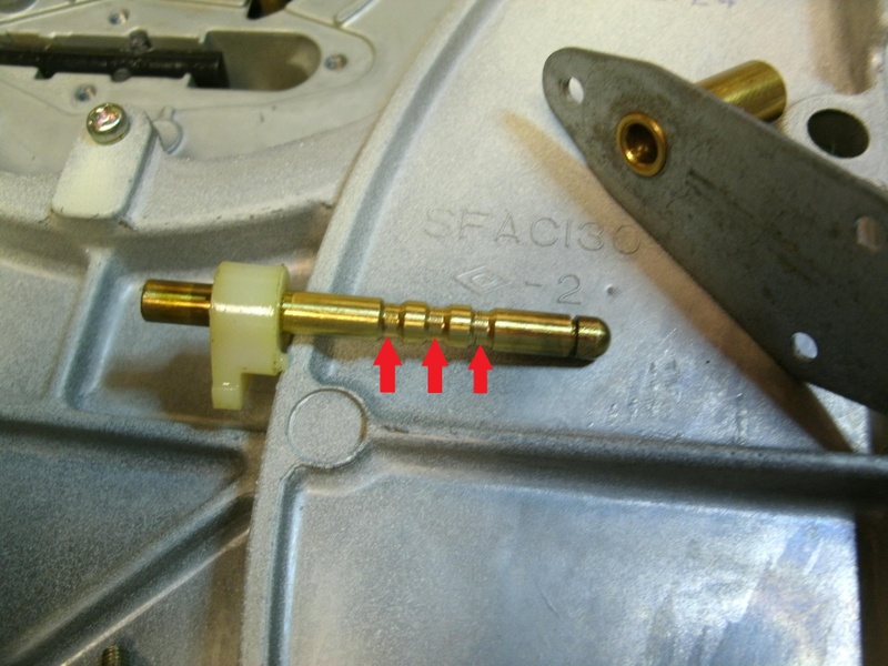

Verder kan je de armlift nog voorzien van nieuw dik siliconenvet, echt dat hele dikke: 300.000 cst of 500.000 cst. Dan daalt de naald mooi langzaam op de plaat en komt de arm ook rustig omhoog bij het liften, in plaats van "plof en wip". :)
Witte pijl eerste fotootje, daar zit een veer om de cilinderbuis heen die de armlift terug omhoog duwt. Je kan siliconenvet toevoegen door met een tandenstokertje wat klodders tussen de veer op de cilinderbuis smeren, dan de lift een aantal keer heen en weer duwen. Als het goed is pakt ie het vet op en wordt de werking gedempt.
Je kan ook de boel helemaal demonteren en het direct op de cilinder smeren, rode pijlen foto 2. Maarrr. daarvoor moet de boel onder de armbase wel uit elkaar en je moet heel voorzichtig zijn met de toonarmdraadjes... optioneel dus. En als je dan toch bezig bent dan ook meteen de punten op foto 3 voorzien van pijlen mee in het schoonmaken/smeren met dat dikke siliconenvet. Je wordt beloond met een soepel doch stabiel en gedempt werkende armlift.
Afbeeldingslocatie: https://tweakers.net/i/--rGtseJW8tRM3ubmsWeBd2w2Ok=/800x/filters:strip_icc():strip_exif()/f/image/c6aO84vKuwByHgN4cUUK80kA.jpg?f=fotoalbum_large
Afbeeldingslocatie: https://tweakers.net/i/5P54IV-5Vw2YeKuSZpHN6qEhLaw=/800x/filters:strip_icc():strip_exif()/f/image/naKRAAmize5zf7IvhxicPDi8.jpg?f=fotoalbum_large
Afbeeldingslocatie: https://tweakers.net/i/8YRvPQ4f3wRiqunB3Eg5revjUws=/800x/filters:strip_icc():strip_exif()/f/image/cqprLHAodtOKF7NxbiHLsueT.jpg?f=fotoalbum_large

Cap schreef op woensdag 29 april 2020 @ 15:37:
Oh wow, hulde voor deze post. Daar ga ik dit weekend of volgend weekene even een dag voor zitten! _/-\o_
www.flickr.com/malvlex
  • Cap
Cap
Viking Kvinne schreef op donderdag 30 april 2020 @ 08:43:
Bij de SL D2/3 ligt de printplaat naar links in de hoek omdat daar het pitch control wieltje zit. Maar voor de rest klopt het aardig.
De printplaatjes wisselen inderdaad van locatie maar het mechaniek is zeer overeenkomstig. Het grootste verschil is eigenlijk dat bij de SL-D/Q etc de onderkant verwijderd wordt en je dus can onderaf bezig bent met het apparaat (stapeltje boeken onder iedere voet ;)). In tegenstelling tot de SL-1900 (+ de SL-1300MK2 t/m SL-1600MK2, SL-1301 t/m 1501) waar je dus vanaf de bovenkant bezig bent.
Malfoi schreef op donderdag 30 april 2020 @ 09:57:
Een paar uurtjes voor het binnenwerk heb je zat aan hoor, het belangrijkste is dat je de juiste schoonmaakspullen en smeermiddelen en evt iets om de pitch controls schoon te maken hebt (ipa of contactspray). Vergeet niet om bij het smeren telkens de automatische start / stop cycli te doorlopen om te controleren of wat je gedaan hebt werkt. Geldt ook voor de armlift en pitch controls natuurlijk.

  • rschluter
Kleine update over de Thorens; Ik heb hem ondertussen aangesloten, en hij loopt weer (met een nieuwe snaar) als een zonnetje. Platenspeler was nog goed afgesteld. Nu ik hem heb staan ben ik ook best tevreden met het originele uiterlijk.
Het Stanton element en de naald doen het ook nog. Vind het geluid wat er uit komt fantastisch. Heel helder en gedetailleerd. Op dit moment een fantastische meevaller. Vrees voor het moment dat de naald versleten is, vervanging kan nog wel eens wat gaan kosten. Maar dat zijn problemen voor later.
Ik ga er eerst maar eens van genieten, en kijken of dit euforische gevoel een beetje blijft hangen. Misschien dat ik hem tzt dan eens naar dr Thorens breng.
Nogmaals bedankt voor het advies hier.
  • Cap
Cap
@rschluter Als hij het goed doet is er geen reden om hem weg te brengen voor "onderhoud". Dat kost al snel veel geld (honderd(en) euro's) dat je m.i. dan beter elders kan besteden (bijvoorbeeld aan een nieuwe naald tzt).
Er zit geen automatiek op de Thorens dus het onderhoud valt gewoon heel erg mee. De werkzaanheden die vaak gedaan worden zijn eerlijk gezegd vaak overkill en alleen nodig als er daadwerkelijk problemen zijn.
Het belangrijkste, dwz datgene wat vaak echt zin heeft, is naast de nieuwe snaar (en uiteraard een goede naald) wsch nog wel het smeren van het motortje en het plateau lager. Hoewel het motortje vaak nog prima zonder bijgeluiden draait en ook het plateaulager nog best goed in de olie staat. Dat kan je allebei zelf controleren.
Het motortje geef je een paar drupjes (naaimachine)olie of synthetische olie op het punt waar het asje de motorbehuizing ingaat, lekker even laten draaien, klaar!
Wat verse olie in het lager kan je zelf ook. Middenplateau er mooi rechtstandig (!) uit trekken, de mooie krasloze (als het goed is ;)) as eronder bewonderen, en schoonmaken maar met een zacht en schoon doekje, gat in het lager ook even met wattenstaafjes en alcohol schoonmaken totdat er geen vuil meer vanaf komt, dan wat nieuwe olie die rondom je rondom op de lageras smeert en plateau weer rustig rechtstandig (!) laten zakken.
Voor het plateaulager liefst wat dikkere synthetische olie gebruiken, viscositeit ISO46 of ISO68 is goed. Naaimachine olie is rond de ISO22 viscositeit en bovendien op minerale basis, wat troep geeft in het koperenlagerhuis en dat wil je niet. Zuivere synthetische olie is veel zuiverder en stabieler. Motorolie SAE20 / 80W is dikker maar heeft vaak onbekende toevoegingen, ook niet ideaal.
Nou kan je voor 40 euro een speciaal flesje "platenspelerolie" krijgen in de bekende winkels van onbekende samenstelling. Maar dat is wat duur. Je kan daarom beter bij een muziekwinkel olie voor koperinstrumenten kopen, dat is dan 100% synthetische, schone olie en kost 5 a 10 euro voor een flesje waar je eindeloos mee doet. Bovendien zit er een handig naaldje bij waarmee je heel precies kan doseren, ook in kleine openingen. Beste is om de dikkere olie te nemen, bijvoorbeeld https://www.thomann.de/nl/hetman_nr18_heavy_key.htm of https://www.thomann.de/nl/hetman_nr15_ball_joint.htm. Voorbeeldje hoor, deze olie is bij allerlei muziekwinkels in NL te krijgen. ;)
Veert het plateau netjes recht omhoog bij indrukken en loslaten van de spindle zonder veel gewapper naar de zijkanten? Veren afstellen niet nodig. (Ja maar die schuimpjes in de veren hoor ik sommigen al zeggen... maar die zijn sowieso al vergaan en de meeste reparateurs plaatsen die juist bewust niet terug. En als je het toch echt wil pak je wat noppenschuim en frut een beetje daarvan in de veren voor extra demping).
Geen kanaaluitval? Dan hoeven er echt geen nieuwe shiny phono kabels op, en natuurlijk al helemaal geen RCA pluggen op het chassis gemonteerd te worden. De plugjes kan je even schoonmaken met alcohol / contact spray, dan glimmen ze ook weer meer. Niet dat je dat gaat horen... tenzij ze heel erg smerig zijn. :P
Arm / naalddruk / AS afstellen zijn sowieso gebruikershandelingen die je zelf hoort te doen. Zonde om dat te laten doen en er duur voor te betalen. Uitlijnen van het element kan je zelf ook, voor zover dat al nodig is, het element is immers al geïnstalleerd.
Het ligt er natuurlijk aan wat je wil, ben je geneigd dingen uit te besteden en ervoor te betalen dan is het prima. Wil je goedkoop uit zijn, alleen datgene doen wat nodig / waar je zelf zin in hebt, zelf wat leren en ook weten wat er precies wel (en niet) gebeurd is ;) dan is zelf het standaard onderhoud op een Thorens doen echt een prima idee en heel goed te doen.
Afbeeldingslocatie: https://tweakers.net/i/IWcNpnv_S_2A0n5q6Xaxu_HVopc=/full-fit-in/4920x3264/filters:max_bytes(3145728):no_upscale():strip_icc():fill(white):strip_exif()/f/image/B9tCidGBy4ku6P9TqiFpmwO7.jpg?f=user_large
[ Voor 32% gewijzigd door Cap op 01-05-2020 18:02 ]

Maar waarvoor ik eigenlijk ben ingelogd, is het volgende.
Mijn geliefde TD166 zoemt. En daar waar dat bij mijn racefiets juist positief is, wil ik er bij deze platenspeler eigenlijk van af. Het is geen bonken, tikken, ratelen, schuren of piepen. Het is een zoemend geluid. Zo 'hard'dat het in een verder hele stille woonkamer op een metertje afstand met een dichte kap te horen is. Heb je het een keer gehoord, dan is het niet meer niet te horen.................tot ik weer de koptelefoon op zet en naar Pink Floyd, Led Zeppelin, DeWolff en vergelijkbare muziek luister.
Nu overstemt het de muziek niet, maar ik wil er gewoon van af. Het hoort niet bij deze speler. Ik heb een zeer klein druppeltje motorolie in de pully aangebracht. Dat heeft een jaartje geleden prima gewerkt toen er hardere geluiden in zaten. Helaas helpt het nu niet. Het geluid komt niet uit of via de platter, want het is ook te horen als de snaar er af ligt en de platter dus niet draait.
Met het demonteren van motoren heb ik geen ervaring en ik ben er daardoor ook huiverig voor.
Bij deze dus een beroep op jullie schat aan kennis en ervaring.
