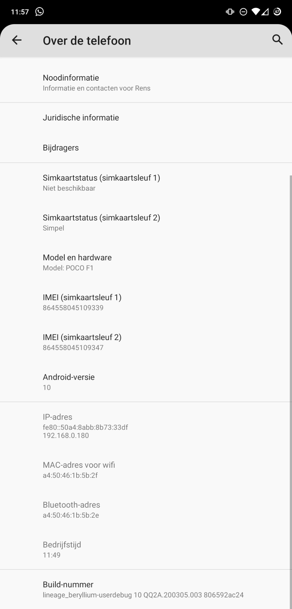

De stappen die ik heb doorlopen zijn in ieder geval:
  1. Zorg dat je de laatste TWRP versie heb;
  2. Download laatste LineageOS 17.1;
  3. Download laatste Firmware voor Android 10;
  4. Download Gapps (indien gewenst) (ARM64, Micro / Nano)
  5. Flash Firmware;
  6. Flash Rom;
  7. Flash Gapps;
  8. Flash Magisk;
  9. Clear Cache;
  10. Reboot.
Resultaat:
Afbeeldingslocatie: https://tweakers.net/i/V1Z9PrfXfgbt37s70Qf5KA5SBzw=/800x/filters:strip_exif()/f/image/aW7oSdikdPXni1UwikROyYVt.png?f=fotoalbum_large
Ik moet overigens wel zeggen dat Face Unlock is verdwenen, dit ook door het updaten van Gapps.
[ Voor 6% gewijzigd door rens-br op 01-04-2020 12:49 ]

rens-br schreef op woensdag 1 april 2020 @ 12:31:
  5. Flash Firmware;
  6. Flash Rom;
  7. Flash Gapps;
  8. Flash Magisk;
  9. Clear Cache;
  10. Reboot.
Resultaat:
Mag ik je vragen hoe je aan die 'notch' komt? Ziet er gaaf uit!

Largamelion schreef op donderdag 9 april 2020 @ 21:05:
Ik mis ook de optie om rechtstreeks te rebooten naar recovery vanaf het power menu, dat zit er blijkbaar nog niet in dus is het telkens de volume-up knop ingedrukt houden.
Die optie heb ik wel. Heb je die optie wel aangezet in de developers options?
Afbeeldingslocatie: https://tweakers.net/i/gVXNTPB1GFdLiWTSLSjoy3luL9g=/800x/filters:strip_exif()/f/image/Kj5L010dagSNrKcvbwhrmhFc.png?f=fotoalbum_large
Overigens zie ik ook weinig verschil met LineageOS 16. Ik baal een beetje van face unlock, maar daar komt vast een update voor.
Waar ik wel enorm blij mee ben is het feit dat ik geen last meer heb van ghost touches of andere touch-screen problemen. Tevens is de black mode wel fijn. Dus ik ben er super blij mee.
