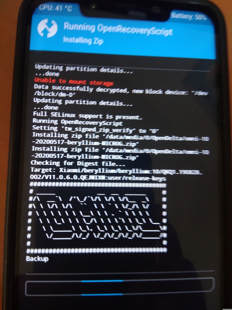

Hopelijk kunnen jullie me hier weer even verder op weg helpen. Ik draai inmiddels al ruim een week tot volle tevredenheid OMNIROM met MicroG. Nog geen last gehad van instabiliteit of rare crashes.
Echter nu wil ik een OTA update doen van OMNIROM. De rom wordt netjes gedownload en de telefoon herstart ook goed naar recovery. Daar krijg ik echter eerst een foutmelding "Unable to mount storage" Hij lijkt dan na het invoeren van mijn pincode door te gaan maar blijf dan hangen op Backup (zie foto)
Afbeeldingslocatie: https://tweakers.net/i/ZYKT2D54vd_bIlWop9BXxOmoewc=/800x/filters:strip_icc():strip_exif()/f/image/hm1YEaMI3KiYdq6mfINVnwdb.jpg?f=fotoalbum_large
Ik kan hier online niet zoveel over vinden op wat algemene oplossingen na. Ook vond ik in dit topic een post van Largamelion maar die heeft verder geen last van issues.
Largamelion schreef op donderdag 9 april 2020 @ 19:45:
Zo, mijn vrije dag is lekker verkloot. Dacht even werk te maken van de update naar LOS 17.1 maar alles wat kon fout lopen is zowat fout gelopen...
Wou eerst van de error 'unable to mount storage' af in TWRP (die heb ik al jaren, maar eigenlijk geen last van want alles werkte gewoon)...
Ik kwam ergens een suggestie tegen om even vinger unlock etc uit te schakelen en alleen pincode te gebruiken maar dat heeft ook niets uitgehaald. Hopelijk kunnen jullie me hier mee uit de brand helpen.

petturik schreef op dinsdag 19 mei 2020 @ 09:02:
Ik heb nul ervaring met die specifieke ROM van je, maar wel met LOS en sinds een paar maanden Pixel Experience. Wat ik al-tijd moet doen is mijn vingerafdrukken helemaal weghalen en ik doe ook geen pincode of wat dan ook. Gewoon zonder beveiliging whatsoever. En na de OTA update gelijk weer erop. Mijn issue als ik die beveiliging er wel op liet staan was ook niet helemaal vergelijkbaar met jouw probleem, maar meer dat ik in TWRP helemaal niet verder kwam.

Bedankt voor je antwoord. Ik had je suggesties zelf al geprobeerd en nog even opnieuw gedaan voor de zekerheid maar nog steeds hetzelfde probleem.

Ik zit op dit moment in een prachtige bootloop. En het gekke is, het is niet alleen met mij vorige ROM (Nitrogen OS), maar ook als ik flash naar Lineage of PE. Hij start op, komt Android in, mag pin invoeren en daarna, poef! reboot. Iemand ervaring hier mee?
Had ik deze morgen ook en nog al een paar keer gehad in LOS in het verleden, meestal nadat ik het toestel herstart omdat het zich raar gedraagt. PIN-code ingeven en dan blijft ie draaien op het LOS logo voor enkele minuten tot hij automatisch herstart naar recovery. Oplossing die ik toepas is Magisk-uninstaller flashen, dan weer gewoon opstarten naar system wat dan wel lukt en vervolgens terug rebooten naar recovery, Magisk flashen en de modules (ANX camera).
Lukte tot nu toe elke keer, maar wat de oorzaak is geen idee.

Ja op LOS geen lag, logisch, mooi OS. Ik heb het op MIUI, ik had mezelf een jaar gegeven om met MIUI te werken. Geen root en eens kijken hoever je tegenwoordig dan komt....nooit meer! :+
Overigens ben ik bezig met flashen maar het lijkt niet te lukken, TWRP heb ik er op, LOS geflashed en ....bootloop tijdens het LOS logo en na enkele minuten knalt hij terug naar TWRP :(
edit: 2x full wipe gedaan en geflashed vanaf OTG :)
Heb je ook de firmware en vendor geflasht?
  • sapphire
  • Laatst online: 18:41
sapphire
Die-hard pruts0r
rens-br schreef op zaterdag 17 oktober 2020 @ 22:12:
Dat herken ik ook wel ja. De achterkant zit ook hier vol met krassen en putjes.
Alleen de LOS rom ?

Ik zou ook even de laatste firmware flashen, zie de modbreak.

Vendor hoef je niet apart te flashen, zit mee in de ROM. Firmware moet je wel eerst apart flashen, dan de ROM, dan GAPPS. Met Magisk wacht je best tot alles goed werkt, dan kan je dat alvast uitsluiten bij problemen want de modules kunnen soms wel leiden tot een bootloop.

Vandaar mijn vraag of de OP nog up to date is maar daar staat dus niets in over die firmware?
Is dat een nieuw iets? Als in tot Android 7-8 was ik aardig bij qua flashen maar toen heb ik dat nooit hoeven doen.
Firmware flash loste het probleem op, thanx @rens-br !

Overigens wat bij mij tov de OP ook niet werkte was dat na het flashen van de telefoon TWRP niet starten maar de Xiaomi recovery of OS. Uiteindelijk ipv. "Fastboot reboot" moeten rebooten naar het image van TWRP en daarna werkte het perfect. Nouja op dat gedoe met het password wat hij niet pakt na dan :z
Sinds project Treble zijn Android en de 'drivers' van elkaar gescheiden. Even simpel gezegd. De LOS rom bevat alleen Android en de firmware (drivers) moet je dus los installeren.

Ik draai nu al een tijdje Pixel Experience Plus op mijn Pocophone F1 zonder problemen, ik heb alleen van t weekend een fout gemaakt en hierdoor is magisk niet meer geïnstalleerd. Geen probleem zou je zeggen echter werkt mijn touchscreen ineens niet meer in TWRP, hierdoor kan ik dus niet makkelijk de .zip flashen.
Heeft er hier toevallig iemand een idee hoe dit kan? In Android zelf heeft het touchscreen helemaal geen problemen.
Heb wel een tijdje geleden m'n scherm laten vervangen, maar kan me niet voorstellen dat dit het probleem veroorzaakt toch? In de tussentijd heb ik namelijk met het nieuwe scherm wel altijd TWRP kunnen bedienen.

Wel of geen magisk zou ook niet moeten uitmaken.
Ik zou even TWRP opnieuw installeren.
  • dutchgio
dutchgio
Is het een hele oude TWRP versie die wellicht nieuwe firmware niet ondersteund?

Ik heb na een tijdje de recovery omgegooid naar Orange Fox, want twrp gaf te vaak problemen met flashen en updaten. Touch werkte een keer niet, update mislukte en kon niet rebooten, en zo nog het eea meegemaakt. Opnieuw twrp flashen werkte meestal niet, en als ik een goed werkende beta had gevonden, gaf die weer het probleem bij iets anders. Ik was er een beetje klaar mee.

Heb eigenlijk 0 problemen met TWRP, gebruik al enorm lange tijd de officiële versie en die werkt prima samen met LineageOS.

Misschien goed voor iedereen om te weten:
Sinds kort (eind oktober) is TWRP weer officieel ondersteund voor ons toestel: https://eu.dl.twrp.me/beryllium/
Zeker voor diegene die nog 3.3.0 draaien is dit een grote verbetering. O.a. de screen freeze is niet meer aanwezig en is nu verder weer helemaal up-to-date met de laatste commits van TeamWin.

Smultie schreef op maandag 16 november 2020 @ 19:26:
dutchgio schreef op maandag 16 november 2020 @ 20:34:
_/-\o_ Was inderdaad oudere TWRP versie die niet meer werkte, TOP! _/-\o_
