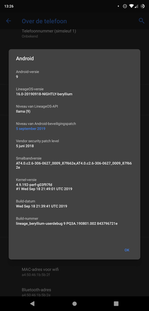

Hier ook zojuist de OTA geïnstalleerd:
Afbeeldingslocatie: https://tweakers.net/ext/f/61dniVhn1x1IlJkLtTipAqCL/medium.png
Face (IR) unlock werkt hier nog gewoon en is te benaderen via 'Smart Lock'.
In ieder geval erg blij dat de builds weer werken en ik weer bij ben met de patches.
