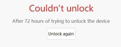

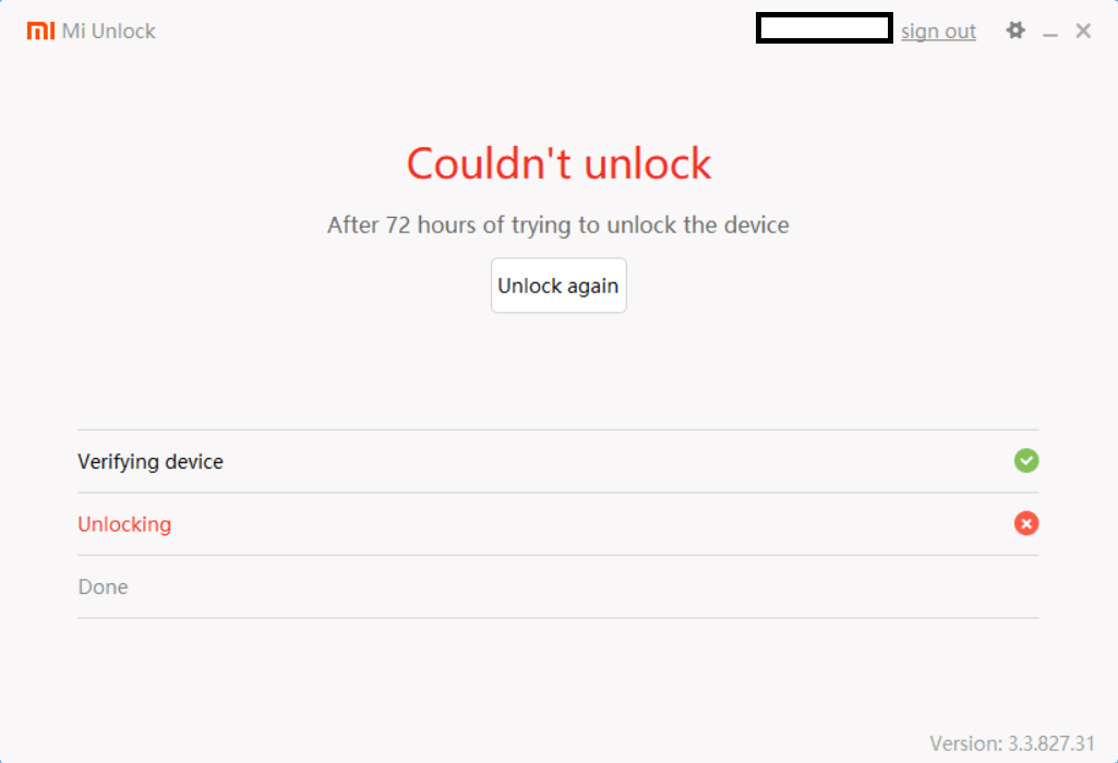

Hehe, het is gelukt. Ik moest uiteindelijk een powered USB hub hebben, maar die had ik niet liggen. Dus toen maar de monitor van mijn PC aan de laptop gehangen :Y)
Daarna moest ik mijn telefoon nog koppelen aan mijn Mi account en toen kon ik eindelijk unlocken, althans:
Afbeeldingslocatie: https://tweakers.net/ext/f/uEV7tNhw3z4K5nrll84cokF5/thumb.png
Nog even geduld :+
