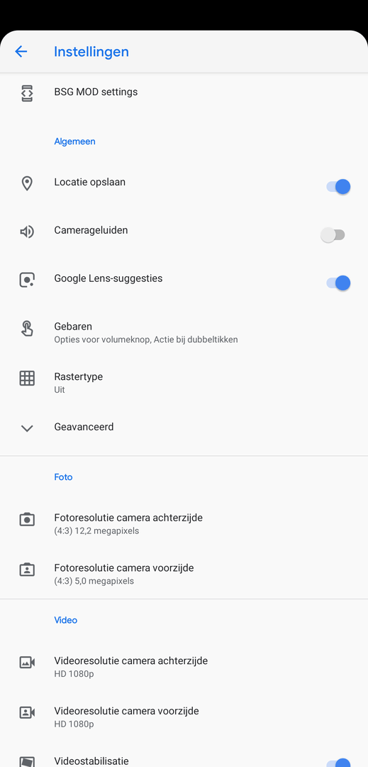

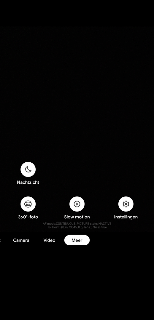

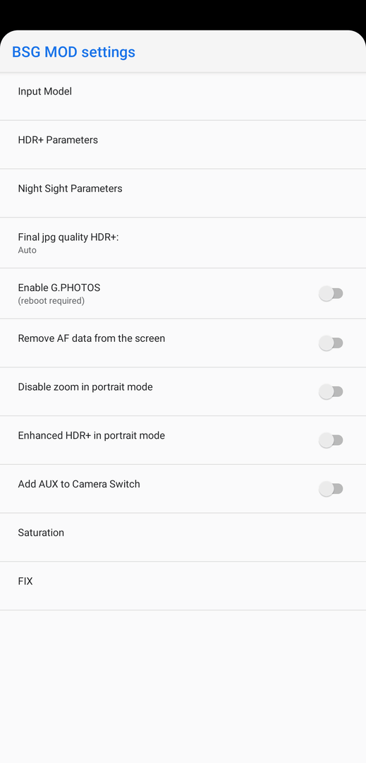

  • spaceboy
spaceboy
Op grote hoogte
Raznov schreef op dinsdag 16 april 2019 @ 08:16:
Als je de app open hebt, moet er onder het beeld, meer or more staan. Daar kan je deze opties vinden en ook de instellingen knop.
Hmm, nee, ik heb al dat soort fancy settings echt niet. Heb jij alleen de APK geinstalleerd? Of heb je ook die "Saniiiiity mod" ofzo?
Aan bovenstaande tekst kunnen geen rechten worden ontleend. Aan de tekst hieronder wel.
  • rens-br
  • Laatst online: 20:07
rens-br
Admin IN & Moderator Mobile
spaceboy schreef op dinsdag 16 april 2019 @ 12:59:
Ik heb alleen de APK geinstalleerd en heb die opties wel. Ze staan onder:
'Meer' -> 'instellingen' -> BSG MOD settings'
Afbeeldingslocatie: https://tweakers.net/ext/f/Z2hqM9UGRl9am1fIUQuShWZ5/medium.pngAfbeeldingslocatie: https://tweakers.net/ext/f/LjPXkQzAaWU8hDuq4zaySbOu/medium.pngAfbeeldingslocatie: https://tweakers.net/ext/f/ZfF3DUrWk9cAcjJXH7k3ShTf/medium.png
