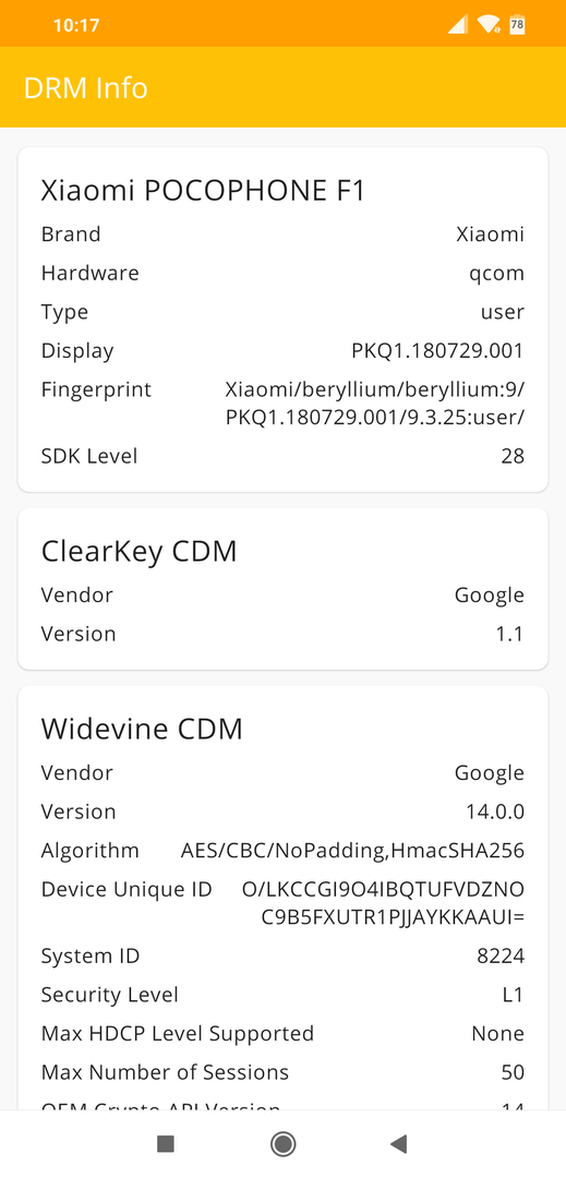

rens-br schreef op donderdag 28 maart 2019 @ 09:08:
Ik heb destijds 9.2.25 geflasht, op aanraden van @wilbert11 en dat werkte. Of te wel deze versie dus, te vinden onder 'Android PIE 9.0 Global and EU Firmwares'.
Stap 1 is voltooid, ik heb gewoon de laatste ROM geflashed van MIUI (MIUI_POCOF1Global_9.3.25b6aa4d9602_9.0.zip) en Widevine L1 lijkt ok. Ik zie enkel dat 'Max DHCP Level Supported' bij mij op NONE staat en bij jouw op 2.2, maar denk dat dat enkel van belang is voor de output naar een extern apparaat?
Afbeeldingslocatie: https://tweakers.net/ext/f/tyVIQymMUe3aA75JZ4DFKTRo/thumb.png

Largamelion schreef op donderdag 28 maart 2019 @ 10:27:
Ik heb heel eerlijk gezegd geen idee wat dat precies wilt zeggen.

rens-br schreef op donderdag 28 maart 2019 @ 10:30:
Ok, na een reboot staat er gelukkig ook gewoon 2.2. Nu kan ik gerust verder flashen naar de LOS official :).
Zit nu wel met MiFlash tool i.p.v. TWRP in recovery, ondanks dat ik op het einde opdracht had gegeven om TWRP te installeren toen ik de vraag kreeg. Ff TWRP dus terugzetten.
[ Voor 23% gewijzigd door Largamelion op 28-03-2019 10:37 ]

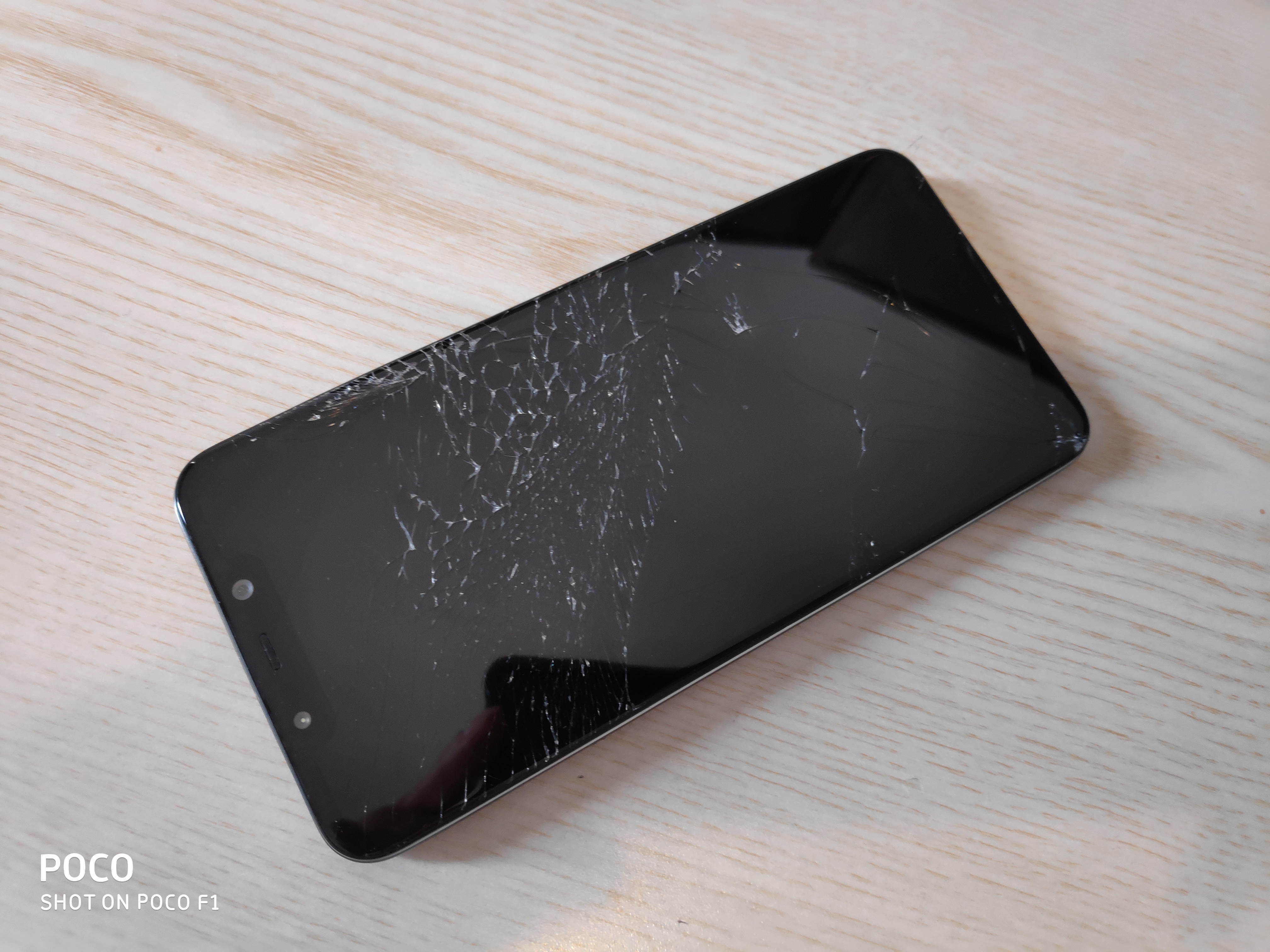

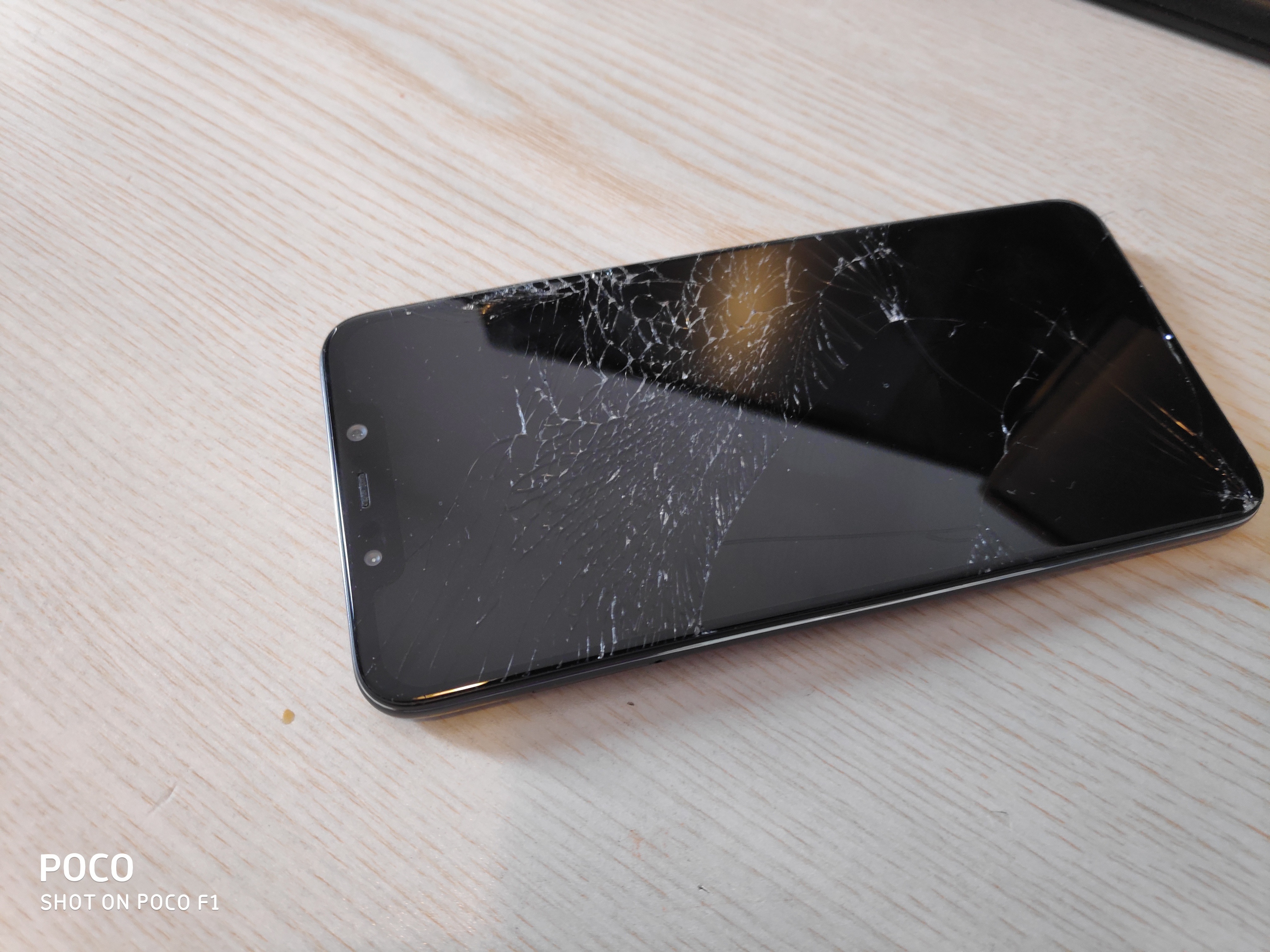

Kleine tip: doe niet als ik :+
Ik liet mijn 3 weken oude Pocophone F1 ongeveer 4 meter naar beneden vallen, vanaf het randje van mijn overloop. Hij viel met het glas naar beneden op de plavuizen vloer. Daar kon geen rubber hoesje en tempered glass screenprotector tegenop helaas.
Pics or it didn't happen:
Afbeeldingslocatie: https://tweakers.net/ext/f/p6vS8Y79Ono7VGvC6ruYuCpL/thumb.jpg
Afbeeldingslocatie: https://tweakers.net/ext/f/2rBBlKYaFtWHvQWMOeJXXC4j/thumb.jpg
Oude telefoon
Hij doet het nog! Als in, hij start op en lijkt naar behoren te werken.
Naast het duidelijk kapotte scherm, is de telefoon ook behoorlijk krom getrokken.
Repareren leek me daarom niet de beste optie.
Mocht iemand nog suggesties hebben om de onderdelen ergens te verkopen, let me know!
