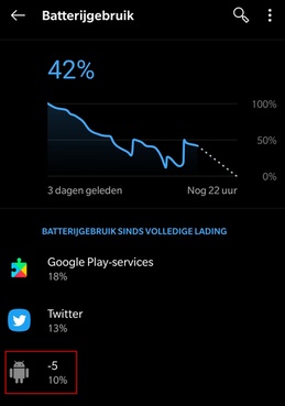

  • fjux
  • Laatst online: 11:10
Phntm schreef op donderdag 7 november 2019 @ 14:51:
Ik zal straks richting huis even android auto testen. Ik ondervind op dit moment wel wat heftige batterij issues sinds Android 10. Whatsapp zuipt opeens batterij als een tierelier, en heb het gevoel dat er iets niet lekker gaat. Ook heb ik soms een vage lag in Whatsapp waar als ik een bericht stuur het toch een tel duurt voor het bericht verschijnt op het scherm :?
Weet nu niet waar het aan ligt. Ik heb batterij optimalisatie nog op intelligente bediening laten. Wil wel mijn berichten blijven ontvangen.
Hoop dat er gauw hiervoor een fix komt, heb al genoeg problemen nu (PC stervende, nog onbekend door wat)
ik denk dat dat aan whatsapp ligt en niet aan Android 10. ik heb de update nog niet binnen, en heb de laatste paar dagen het zelfde probleem.
Volgens mij ligt het aan dat whatsapp web aanstaat (wat eerst geen probleem was)

  • Phntm
  • Laatst online: 16-11 08:02
Phntm
Tlingelingeling
fjux schreef op donderdag 7 november 2019 @ 14:53:
Da's gek, ik heb namelijk whatsapp web niet actief wanneer het plaatsvind. loopt toch echt hard leeg die batterij op 10 door whatsapp. Heb je ook een verhoogde battery drain? Ik heb inmiddels de cache al geleegd voor whatsapp maar dat hielp niet (paar dagen verder inmiddels).
  • fjux
Phntm schreef op donderdag 7 november 2019 @ 15:00:
ik heb even app gestopt (hard) en daarn mijn tel opnieuw opgestart. toen had ik het issue niet meer.
Vandaag wel een lekker battery drain op google play store, dus weet niet echt wat er nu aan de hand is.
paar dagen terug nergens last van...
  • Phntm
Phntm
Tlingelingeling
fjux schreef op donderdag 7 november 2019 @ 15:02:
Wipe de cache van play services. Dat helpt meestal als play store of play services heel veel % gebruikt in je batterij overzicht. :P Jammer dat er plotseling zo een hoge drain probleem is van whatsapp.
  • CyPh
  • Laatst online: 17-11 10:57
Ik heb hetzelfde probleem sinds de update naar Android 10. Battery drain van hier tot Tokio. Hij geeft idd aan dat het voornamelijk WhatsApp is. Ik haal het einde vd dag niet eens meer

  • Anonymoussaurus
Anonymoussaurus
Medewerker van OS Updater
CyPh schreef op donderdag 7 november 2019 @ 15:35:
No worries guys. Die bug had ik ook met de laatste stable van WhatsApp. Echter heb ik de laatste web release weer eens gedownload en daarmee is het opgelost + heb je nu group privacy als nieuwe feature. Kan je hier downloaden (officiële website van WhatsApp): https://www.whatsapp.com/android/

Heeft iemand een idee wat het -5 proces is dat ik bij batterijgebruik zie staan? Ik kan er niets over op internet vinden.
Afbeeldingslocatie: https://tweakers.net/ext/f/8BT9h7S6rC4jqW6BpKNCqr7w/full.jpg

Jur gen schreef op donderdag 28 november 2019 @ 05:57:
Is hotspot ;). En clear je data van Google Play Services eens. Yikes :p.
3 dagen geleden en nog 22 uur te gaan.. gebruik je je foon wel?

DeCo schreef op donderdag 28 november 2019 @ 15:15:
Zeker wel, maar als ik hem in de auto als navi gebruik gaat ie aan de oplader dus is ie tussentijds 3x kort bijgeladen geweest. Maar sowieso doe ik nog steeds bijna 2 dagen met een volgeladen accu zonder tussentijds bijladen.

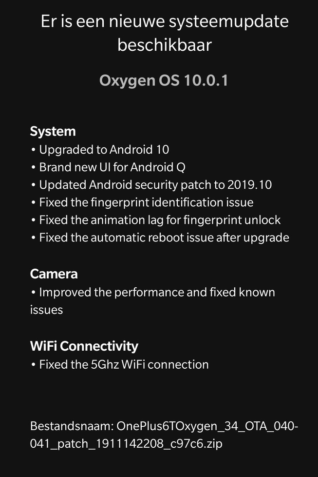

Net geupdated naar 10.0.1. Even aankijken of die lag bug verholpen is. Met 10.0.0 kreeg ik soms enorme framedrops naar circa 30fps. Verder wel tevreden over Android 10 op de 6T. Wel heb ik nog steeds last van een zwarte balk onder het toetsenbord. Bekende bug, maar nog niet opgelost in 10.0.1 dus.
