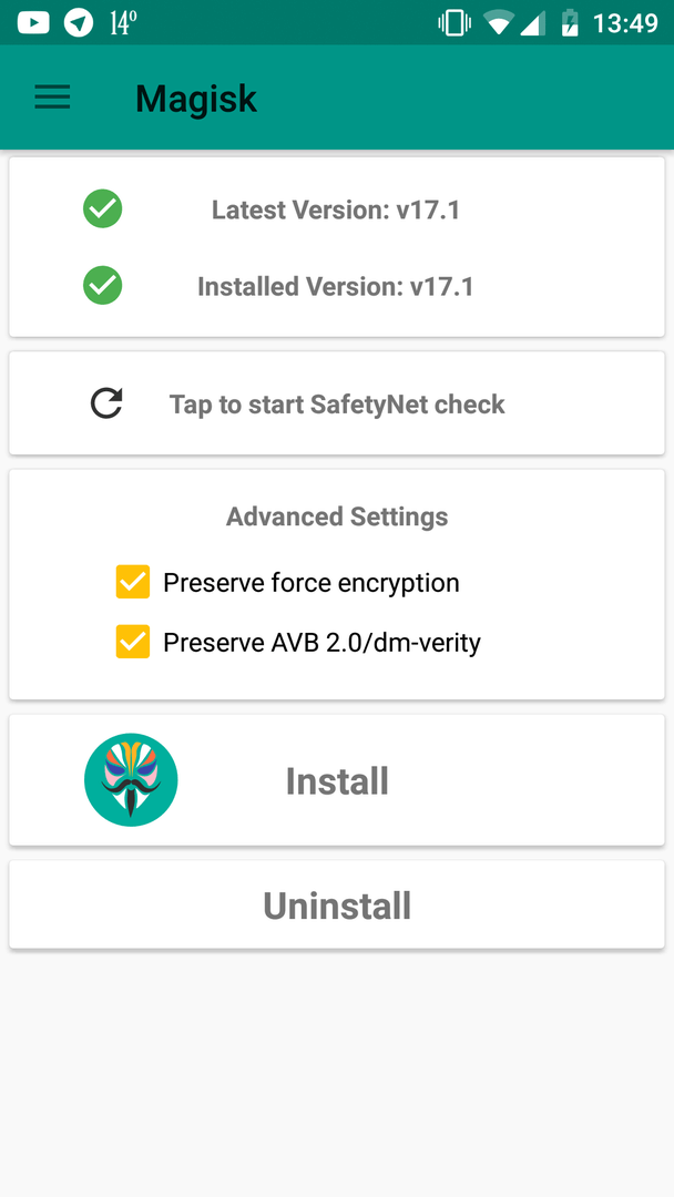

  • Zawaponga
  • Laatst online: 16:10
Maaark schreef op dinsdag 6 november 2018 @ 19:13:
Wat is een goede tutorial om de 6T met Magisk te rooten? Laatste telefoon die ik geroot heb was de OPO, een tijdje geleden al dus :)
Voor magisk heb je alleen een een geunlockte bootloader en een custom recovery als twrp nodig.
Verder download je de nieuwste magisk zip (volgens mij v17.1) van xda forums en download je de nieuwste magisk manager apk (natuurlijk ook van de officiële xda).
Daarna boot je naar recovery en binnen recovery doe je install zip en installeer je de zip. Daarna reboot --> apk installeren en klaar is kees, als je dan de magisk manager opent zou het er zo moeten uitzien:

De voorbije versies geen last gehad om te rooten, maar nu met 9.0.12 lukt het niet... Magisk 18.1 geflasht in twrp maar Manager installeren lukt niet. Installatie faalt altijd 😑
  • banananas
  • Laatst online: 06-07-2024
superiscch schreef op vrijdag 15 februari 2019 @ 18:55:
Dat komt omdat magisk 18.1 nog niet compatible is met alles.
Je moet nog even wachten en voorlopig 18.0 gebruiken.
  • superiscch
  • Laatst online: 23:01
banananas schreef op vrijdag 15 februari 2019 @ 19:08:
Eens met 18 testen want met 17 lukte het ook niet...
Edit: root access denied. (en ja ik heb eerst de uninstaller gedaan)

Ik heb hier met 9.0.12 geen problemen met Magisk 18.1.
Full rom geflashed, twrp opnieuw, reboot recovery om het andere slot te activeren en Magisk 18.1
De manager die had ik

Dan is het gewoon even wachten tot magisk compatible word met .12

Ik heb ook issues met magisk na update.. Gebruik Magisk hide voor de moneyou go app, maar kennelijk werkt dit niet meer..

Bij mij werkt de moneyou app ook niet met de nieuwste Magisk. Benieuwd of er een oplossing komt.

Bij mij is t gelukt door eerst in te loggen op moneyou en dan pas magisk er op te zetten.
