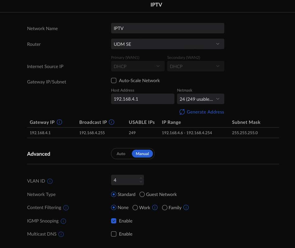

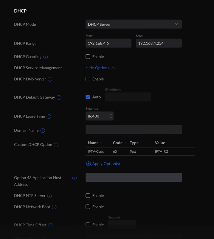

Ik krijg het niet voor elkaar op mijn nieuwe UDM-SE. IPtv blijft hangen op 85% met fout 563.
Afbeeldingslocatie: https://i.postimg.cc/wB5m20FF/Screenshot-2023-03-22-at-06-22-15.png
Afbeeldingslocatie: https://i.postimg.cc/y8MGcYrc/Screenshot-2023-03-22-at-06-23-07.png

Internet komt binnen op poort 9 (eth8) vlan is 4 dus ook br4 in config. Tig maal de config gedraaid en tig maal de services restart alsmede de UDM SE een paar keer. Wat zie ik over het hoofd? Heeft altijd gewerkt zo.
EDIT: ok, met dat ik op zend knop druk van dit bericht bednk ik me ineens dat ik de switch waar de iptv box aan hangt ook maar eens moet onderzoeken voor igmp snooping. En daar kan je dus per poort een profiel aanvinken. Deze dus op iptv gezet en viola, het werkt allemaal weer 8)7 6 uur mee bezig geweest haha.

Yzord schreef op woensdag 22 maart 2023 @ 06:28:
Post eens netjes de thumbnails van die afbeeldingen! Dit vreet schermruimte! :P
Wat heb je nou precies zitten doen :?
Snooping hoeft op vlan4 niet perse aan. Wacht even, KPN gebruikt vlan4 voor IPTV_WAN. Maar jij toevallig voor IPTV_LAN? Kan voor de IPTV config bij UniFi een WAN vlan meegeven? Zoals bij KPN: 6 voor internet en 4 voor TV?
[ Voor 8% gewijzigd door stormfly op 22-03-2023 16:47 ]

stormfly schreef op woensdag 22 maart 2023 @ 16:43:
Nee, je kan niet aangeven op welk vlan IPTV binnenkomt aan WAN zijde (althans nog niet gevonden, zit pas 1 dag op de juiste firmware). Alleen kan je aangeven naar welk netwerk de ingebouwde igmp proxy moet sturen. Dus het lijkt erop dat Unifi er van uit gaat dat zowel internet als IPTV via het zelfde vlan (of geen vlan) binnenkomt.

bvk007 schreef op woensdag 22 maart 2023 @ 17:27:
Check dat schreven ze ergens anders ook, jammer dan is het niet voor Nederlandse ISP's te gebruiken.

  • entony10
  • Laatst online: 26-11 11:32
Hey mede-tweakers,
Ik heb een probleem met mijn setup en heb het idee dat het iets heel eenvoudigs is, alleen kom ik er zelf niet uit..
Mijn configuratie is als volgt:
NT (Glasvezel entry) -> Ubiquiti USG -> UniFi Switch Flex Mini met op één van de poorten een kabel naar de woonkamer met daar nog een UniFi Switch Flex Mini waarvan poort 2 voor het KPN TV kastje is. Ook heb ik twee AP's van Unifi in huis hangen die verbonden zijn met de eerste switch (één boven, één beneden).
Ik heb alles ingericht volgens de methode die op de website van Henk van Achterberg beschreven staat (hier). Dit werkt(e) altijd en meer dan twee jaar als een zonnetje, maar sinds kort heb ik geen wifi signaal meer zodra ik het KPN kastje aanzet. Best frustrerend en in het begin dacht ik dat het euvel werd veroorzaakt door een firmware upgrade van één van de Unifi apparaten, maar na al deze apparaten teruggezet te hebben op de oorspronkelijke firmware die ten tijde van het installeren van de USG draaide bestond het probleem nog steeds. Ook een complete factory reset en opnieuw installeren van alles bood geen oplossing.
De televisie werkt dus als een zonnetje, maar het wifi signaal gaat naar 0,0 mbps zodra het kastje aangaat. Heeft iemand een idee waar dit aan zou kunnen liggen? Alle hulp is welkom :D
  • stormfly
stormfly
entony10 schreef op maandag 1 mei 2023 @ 14:43:
Hey mede-tweakers,
NT (Glasvezel entry) -> Ubiquiti USG -> UniFi Switch Flex Mini met op één van de poorten een kabel naar de woonkamer met daar nog een UniFi Switch Flex Mini (met IGMP) waarvan poort 2 voor het KPN TV kastje is. Ook heb ik twee AP's van Unifi in huis hangen die verbonden zijn met de eerste switch (één boven, één beneden).
De flex mini heeft geen IGMP, hoe kom jij tot de conclusie dat hij dit wel heeft?
  • nero355
  • Laatst online: 21-10 18:32
nero355
ph34r my [WCG] Cows :P
De vraag is natuurlijk waarom je IPTV niet in een apart VLAN zit en dan sowieso niet bij je WiFi kan komen :?
  • entony10
nero355 schreef op maandag 1 mei 2023 @ 14:57:
Ik heb IPTV in een apart VLAN hangen..
stormfly schreef op maandag 1 mei 2023 @ 14:56:
Laat ik het anders stellen, het heeft altijd zonder problemen gewerkt met deze switch (wifi en televisie). Dat de switch wel of geen IMGP had ik achterwege kunnen laten.
  • stormfly
stormfly
entony10 schreef op maandag 1 mei 2023 @ 15:06:
Heb je dat VLAN weggehaald op je port naar de accesspoints?
Dat je geen IGMP gebruikt is juist de ontwerpfout die dit gedrag teweeg kan brengen. KPN heeft vorige maand de TV bandbreedtes op de HD+ kanalen verhoogd van 12,5Mbit naar 14,5Mbit misschien is die laatste 2 Mbit net de ruimte die jij overhad op je WiFi.
Met IGMP hou je 100% bandbreedte over, maar voordat we conclusies trekken is de bovenstaande vraag over het VLAN eerst relevant.
  • entony10
stormfly schreef op maandag 1 mei 2023 @ 15:12:
Ik gebruik het VLAN (IPTV) alleen op de specifieke poort (poort 2) van mijn switch, die voor de televisie.
De rest van de poorten staan allemaal op het default netwerk.

@nero355 ik bedoel iets anders dan het huidige script van @fabianishere.
Zie ook mijn recente post in dit tweakers topic.

nero355 schreef op dinsdag 30 mei 2023 @ 14:41:
Ja, maar als je daar niet VLAN Interface x.4 i.p.v. x.6 kan kiezen (...omdat je die ook niet via de webGUI van de UniFi Controller kan aanmaken...) dan houdt het IMHO al gauw op! ;)
Je maakt toch een apart IPTV VLAN aan waar je VLAN 4 aan toe kent?
