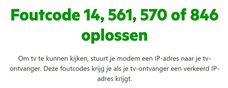

Sinds een paar dagen ook over, maar blijf die nmc-400 melding krijgen (ook valt het beeld en geluid soms weg)
Heb https://github.com/fabian...ptv/blob/master/README.md netjes gevolgd en TV blijft vast lopen.
Nu heb ik al wat lopen kloten met VLAN only netwerk aan uit en IGMP snooping goed gezet, maar al met al blijft de melding dus dan maar hier vragen:
1. Het valt mij op het KPN 4K kastje niet op de dhcp zit van de gemaakte VLAN (192.168.2.x) is dit normaal? Zo niet hoe zorg je dat hij dit wel doet, want hem fixen op een 2.x range lukt niet. (Your DHCP reservation has been made, but this IP can only be obtained by connecting to its respective network.)
2. mocht iemand eens willen meekijken dan hou ik mij aanbevolen.

lawaai schreef op dinsdag 30 augustus 2022 @ 08:56:
Heb dus een UDM pro en die kabel van de ontvanger zit rechtstreeks hierop.
Heb je er allicht een switch tussen zitten die geen IGMP snooping ondersteunt?

  • lawaai
  • Laatst online: 27-11 07:53
lawaai
www.oldskoolnl.nl
Mimiix schreef op dinsdag 30 augustus 2022 @ 09:47:
Nee voor dit kastje niet, rechtstreeks op de UDM aangesloten. Heb net op poort niveau aangegeven dat deze op het IPTV vlan moet gaan zitten, hopelijk gaat ie het dan wel doen. Nog geen idee hoe ik zoiets forceer.
Stroom eraf en hij zit nu op de juiste VLAN :D nu even afwachten of het beter gaat.
Helaas, nu doet het helemaal niet meer, continue naar het blauwe scherm. Ga dat script nog maar een x draaien. Die kan je wel nog een x draaien, maar doet niks omdat alles er al staat.
Krijg nu een mooie 563 melding, zucht. Ik heb het idee dat opnieuw beginnen misschien beter is.
[ Voor 30% gewijzigd door lawaai op 30-08-2022 15:08 . Reden: van de regen in de drup ]

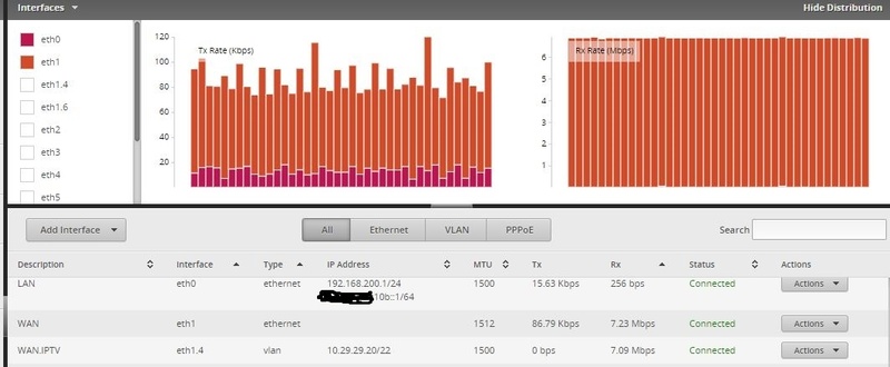

  • Piggelmee
  • Laatst online: 02-11 21:16
Al jaren ben ik een tevreden gebruiker van KPN IPTV. Ik gebruik een Edgerouter Pro (v2.09) en heb 2 VIP5202 ontvangers die via een Unifi switch zijn aangesloten op de Edgerouter. Alles werkt feilloos!
Nu viel het me laatst op dat ik een continue downstream heb van ca. 7 Mbps op de IPTV interface (bij mij is dat eth1.4), ook al zijn beide tv-ontvangers uitgeschakeld. Ik heb zelfs even beide ontvangers compleet van de stroom gehaald om er zeker van te zijn dat ze uitgeschakeld zijn. Ik kan niet verklaren waar die continue downstream vandaan komt. En waar gaat die data dan naartoe als de tv-ontvangers uitgeschakeld zijn? Als ik een (of beide) ontvangers inschakel, dan neemt de downstream op eth1.4 toe naar ca. 14 Mbps - afhankelijk van welke zender gekozen is.
Afbeeldingslocatie: https://tweakers.net/i/TMUy4M8tQgg2lQNxHO097IDwx9o=/800x/filters:strip_icc():strip_exif()/f/image/tUfOyPq60L7be4n4ynRGrtGb.jpg?f=fotoalbum_large
Is het normaal dat er altijd een downstream is, hebben anderen dit ook? Ik kan me ook niet herinneren dat dit bij mij altijd het geval was; ik heb het idee dat dit is iets van de laatste maanden.
Ik geef voor de zekerheid de relevante delen van mijn Edgerouter config; misschien is daar toch ergens een fout in geslopen. Het enige wat ik af en toe moet aanpassen is de static routing, als ik weer eens een nieuw ip-adres van kpn heb gekregen (nu 10.29.29.20).

  • MarcoC
  • Laatst online: 28-11 23:54
Staat IGMP snooping aan op je switch?
  • Piggelmee
MarcoC schreef op dinsdag 30 augustus 2022 @ 12:32:
Ja, IGMP snooping staat aan.

Piggelmee schreef op dinsdag 30 augustus 2022 @ 11:43:
- Heb je dan geen vast IPv4 adres + IPv6 Prefix van KPN gekregen :?
- Feilloos, maar de Static Route handmatig moeten aanpassen vind ik geen feilloos meer... NOFI ;)
Ik zou denken dat het normaal is, want je "Multicast deur" staat tenslotte altijd open vanaf WAN VLAN 4 naar een LAN Interface of VLAN toe :?
Ik gok dat die nergens naartoe gaat en dus op je LAN Interface/VLAN blijft, totdat er een Client om de Multicast data vraagt en IGMP Snooping die doorlaat :)
  • stormfly
stormfly
nero355 schreef op dinsdag 30 augustus 2022 @ 16:28:
Dat dacht ik ook, maar dan zou je alle zenders a 7Mbit moeten zien op je van 4 interface en dat lijkt niet zo te zijn. Volgens mij is het MC verkeer tot in de straatkast full bulk traffic voor alle zenders, en zet de straatkast het specifieke kanaal/stream door naar de abonnee bij een IGMP join.
Ik kwam er nog niet helemaal uit misschien dat @ik222 nog een hypothese heeft?
  • ik222
ik222
7Mb/s verkeer continu klinkt alsof er toch op de een of andere manier een stream open blijft staan. Heb je de router en (O)NT al eens herstart?

  • Piggelmee
Jazeker wel, maar dat zie je niet in het plaatje dat ik gepost heb, deze adressen staan bij de PPPOE interface. En voor het aanpassen van de Static Route draait een scriptje die dat voor me doet. Met "handmatig" bedoelde ik te zeggen dat ik er zelf iets voor heb moeten doen om het voor elkaar te krijgen.
Ja, zo probeer ik het ook te beredeneren, maar 100% begrijpen doe ik het nog niet.
Ik denk dat je gelijk hebt. Ik heb de traffic gemeten op de switch die tussen de Edgerouter en de TV-ontvangers zit, en daar zie ik nergens die 7 Mbps terug - zolang de ontvangers uit staan. Dus de data lijkt binnen de Edgerouter te blijven.
Bedankt in elk geval voor het meedenken!
  • fabianishere
  • Laatst online: 20-09-2025
Met een VLAN-only netwerk biedt de UDM Pro geen DHCP aan, met als gevolg dat jouw KPN 4K kastje geen IP adres ontvangt. Als je een gewoon netwerk maakt zou het goed moeten gaan.

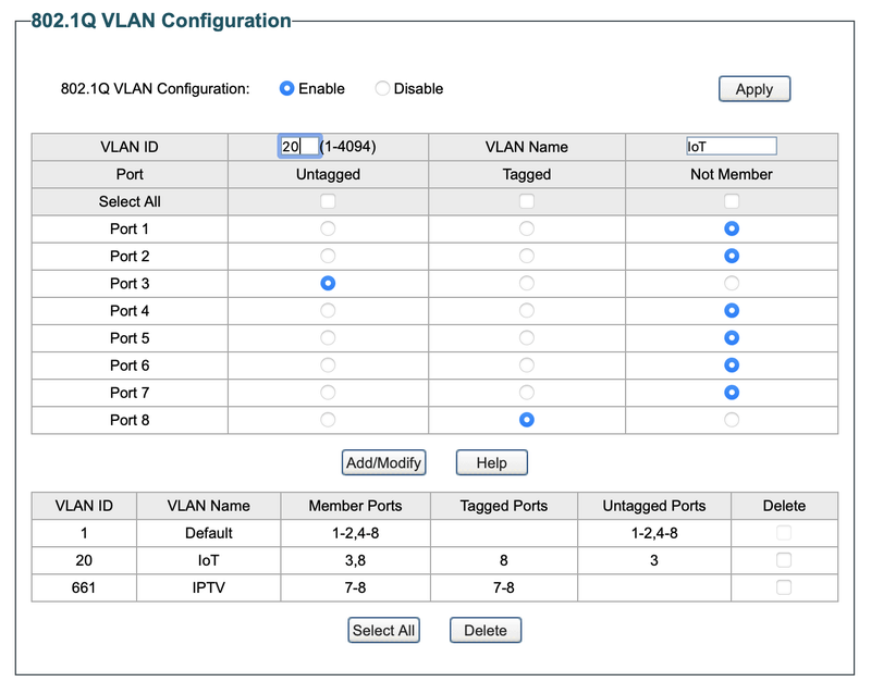

Even een vraagje, Ik probeer een VLAN op te zetten naast mijn huidige FTTH configuratie van Coolhva. Echter lijkt het wel alsof er niks naar buiten wordt gestuurd vanaf mijn USG richting de managed TP-Link switch als het gaat om VLAN 20, de rest werkt prima.
Hieronder de configuratie van de USG en de TP-Link switch.
Switch:
Op poort 8 zit de kabel vanaf de USG
Op poort 7 zit de doorgaande kabel naar het tv meubel welke weer binnenkomt op een TP-Link switch
Op poort 3 zit het apparaat dat in het VLAN moet komen.
Ik blijf namelijk een ongeldige IP configuratie krijgen als ik iets aansluit op poort 3. maakt niet uit wat ik aansluit. Er wordt geen IP adres opgehaald.
Alvast bedankt voor jullie input! :)
Afbeeldingslocatie: https://tweakers.net/i/2siDIPMFQLOt0TReXicaPSwRIMU=/232x232/filters:strip_exif()/f/image/ENGbVxMEgRQMWfT4daj9PRvl.png?f=fotoalbum_tileAfbeeldingslocatie: https://tweakers.net/i/HVA_bIkOqUPoEaQ8PfIk7aX8TWs=/232x232/filters:strip_exif()/f/image/0X1rLwwFIbS7KgsZOEbyLkJD.png?f=fotoalbum_tile
  • tijgetje57
  • Laatst online: 20-11 16:25
Dan is het wel handig dat je de poort op de TP-link plaatst als tagged naar dat vlan. Of een unifi switch neemt en dan het device plaatst naar het vlan. Dan regelt de controller de rest voor je.
  • Roylee
  • Laatst online: 25-11 21:27
tijgetje57 schreef op maandag 19 september 2022 @ 15:09:
Heb ik wel. staat in de onderste kolom :) . Op deze foto staat hoe hij geconfigureerd is.
In VLAN 1 (native netwerk) is poort 3 uitgesloten (not member).Afbeeldingslocatie: https://tweakers.net/i/ftatWXDbeYL2w01VK9pBhuvyYGw=/800x/filters:strip_exif()/f/image/C9b2qMClG40hMzWNXDAt6FyJ.png?f=fotoalbum_large

Roylee schreef op maandag 19 september 2022 @ 14:56:
Switch:
Ik weet niet wat je precies hebt gedaan, maar dit zou je voor elkaar moeten krijgen :
USG 3P => Untagged VLAN 1 + Tagged VLAN 20 => TP-Link Switch #1 op Poort 8
Daarna :
TP-Link Switch #1 op Poort 7 => Untagged VLAN 1 + Tagged VLAN 20 => TP-Link Switch #2 op laten zeggen ook Poort 8
En dan kan je pas op TP-Link Switch #2 op bijvoorbeeld Poort 3 dus VLAN 20 als Untagged meegeven :)
Heb je dat zo al ingesteld of niet :?
  • Roylee
Dit heb ik inderdaad zo meegegeven. Maar alleen op switch 1. Die hangt in de meterkast, en daar hangt ook het device dat op het IoT netwerk moet.
De USG gooit alles automatisch tagged over de LAN toch? Want heb dit ook al werkend voor VLAN 661 voor de IPTV.
Ik heb op de USG dus een netwerk toegevoegd dat op VLAN 20 uitgestuurd wordt. Dan komt de draad uit de USG in poort 8 op de switch. Vervolgens heb ik poort 8 opgegeven voor VLAN 1-untagged(zoals alle poorten) (default). Dan VLAN 661 en VLAN 20 tagged. Allemaal op poort 8.
Dan staat op poort 7 alleen VLAN 661 tagged en vlan 1 (default) untagged, wat het normale netwerk is hier in huis. Die kabel gaat naar de volgende switch #2. Waar poort 8 weer vlan 1 unttagged en 661 tagged heeft. Poort 7 heeft hier vlan 661 untagged. Daar zit direct het iptv kastje op.
Op switch #1, waar ook de USG op zit, zit op poort 3 mn IoT device welke ik dus heb ingesteld in de interface van de switch op VLAN 20 untagged. Dit zou in theorie moeten werken voor alles wat ik aansluit. Maar zowel mijn IoT device als een laptop kan geen ip adres verkrijgen. Sterker nog. Als ik hem met de hand instel op een adres binnen het bereik van dat netwerk gebeurd er nog steeds niks. Krijg ook nul paketten terug van de switch als ik kijk bij de netwerk stats.
Klinkt allemaal goed zo! :)
Waarom je geen IP krijgt durf ik echter niet te zeggen...

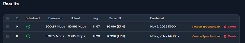

  • bdu
  • Laatst online: 21:01
bdu
Hi All,
Een tweetal vragen mbt de coolhva implementatie. Allereerst bedankt voor alle effort @Coolhva
Sinds gisteren heb ik een 1000 Mbps KPN glasvezel verbinding. Allereerst de installatie gedaan met de EB tussen de Glasvezel NTU en de USG. Dat draaide op zich prima en haalde met verschillende speedtests een prima resultaat. Daarna besloten om toch de EB er tussenuit te halen en de aangegeven stappen te volgen. Alles lijkt prima te werken, heb internet en IPTV werkt ook naar behoren.
Echter de resultaten van de speedtests vallen (behoorlijk) tegen. Waar ik met EB 900+ Mbps haal ik nu met moeite 500 Mbps.
- Hardware Offload staat aan
- CPU en Memory lijken niet een bottleneck te zijn:
Afbeeldingslocatie: https://tweakers.net/i/FT9BF3AMU8Ew0uMKVnUkPi2nfLM=/full-fit-in/4000x4000/filters:no_upscale():fill(white):strip_exif()/f/image/iP5VAUJmFqnklQtH6IQrKhFm.png?f=user_large
Wat kan dit zijn?
Tweede vraag gaat over het forceren van DNS voor apparaten (Chromecast, Google Home etc) die om de USG heen proberen te werken omdat ze (hard coded?) een DNS server in hebben gesteld.
Voorheen had ik iets dergelijks in de config.gateway.json:
24
25
26
27
28
29
30
31
32
33
34
35
36
37
38
39
   "service": {
      "nat": {
         "rule": {
            "1": {
               "description": "DNS Redirect",
               "destination": {
                  "address": "!192.168.1.1",
                  "port": "53"
               "inbound-interface": "eth1",
               "inside-address": {
                  "address": "192.168.1.xxx"
               "log": "disable",
               "protocol": "tcp_udp",
               "type": "destination"
    "rule": {
            "2": {
               "destination": {
                  "port": "53"
               "inbound-interface": "eth0",
               "inside-address": {
               "log": "disable",
Voordat ik dingen ga doen die niet, of alleen met veel moeite terug te draaien zijn. Hoe zou ik dit kunnen goed kunnen integreren?
  • stormfly
stormfly
bdu schreef op woensdag 2 november 2022 @ 11:26:
Hi All,
En je weet zeker dat het niet aan de gekozen server ligt :?
Wat gebeurt er als je gewoon wat 10000MB.bin bestanden opzoekt en die downloadt of simpelweg een reguliere grote download pakt ?!
Check voor de zekerheid of er niet stiekem iets elkaar tegenwerkt qua Offload : https://help.ui.com/hc/en...ter-Hardware-Offloading#2
Er wordt bijvoorbeeld deze opmerking gemaakt :
NOTE: It is currently not possible to enable IPv6 offloading for PPPoE and VLANs simultaneously. IPsec offloading requires a device reboot to become active/inactive
En dan ga ik over dit stukje van je config twijfelen :
IPv6
  forwarding: enabled
  vlan      : disabled
  pppoe     : enabled
Net als dit trouwens :
Traffic Analysis    :
IPv4
  forwarding: enabled
  vlan      : enabled
  pppoe     : enabled
  gre       : enabled
  export    : disabled
  dpi       : disabled
IPv6 krijg je bij KPN volgens sommigen gewoon direct op je VLAN 6 sub-interface dus misschien hoef je dan de PPPoE Offload daarvan niet eens te gebruiken :?
En check nog effe voor de zekerheid of er niet sprake is van DPI/IDS/IPS die roet in het eten gooit, hoewel DPI volgens de bovenstaande gegevens in ieder geval UIT zou moeten staan!
And last but not least : Zoek eens wat publieke iPerf3 Servers op en ga eens daarmee testen! :Y)
  • Coolhva
  • Laatst online: 14-11 15:05
Coolhva
Dr. Zero Trust
nero355 schreef op woensdag 2 november 2022 @ 13:42:
IPv6
  forwarding: enabled
  vlan      : disabled
  pppoe     : enabled
Traffic Analysis    :
IPv4
  forwarding: enabled
  vlan      : enabled
  pppoe     : enabled
  gre       : enabled
  export    : disabled
  dpi       : disabled
IPv6 is ook via PPPoE 😎
Qua snelheid; probeer je het bedraad en via de KPN speedtest zelf?
  • nero355
  • Laatst online: 21-10 18:32
nero355
ph34r my [WCG] Cows :P
@bdu
Coolhva schreef op woensdag 2 november 2022 @ 14:30:
Hé! ;)
IPv6 is ook via PPPoE 8)
OK, duidelijk! :)
  • bdu
bdu
nero355 schreef op woensdag 2 november 2022 @ 14:31:
@bdu
Hé! ;)
OK, duidelijk! :)
Bedraad, KPN speedtest. Ziggo geeft soortgelijk resultaat.
Nu zie ik via een Speedtest-tracker (Docker container) al wat andere (beduidend betere) resultaten.
Afbeeldingslocatie: https://tweakers.net/i/amrUqBfzj1EHSiXPNd0xTupJr1M=/800x/filters:strip_exif()/f/image/YTxprjpIewfiy5IBtPgylNeW.png?f=fotoalbum_large
Wat ik zo vreemd vind is dat het voordat ik de EB verwijderde de resultaten ook op deze machine uitstekend waren, deze lijken nu wat te zijn ingestort? 8)7
  • nero355
nero355
bdu schreef op woensdag 2 november 2022 @ 15:29:
Het blijft een consumentenlijntje met de bijbehorende overboeking hé! ;)
