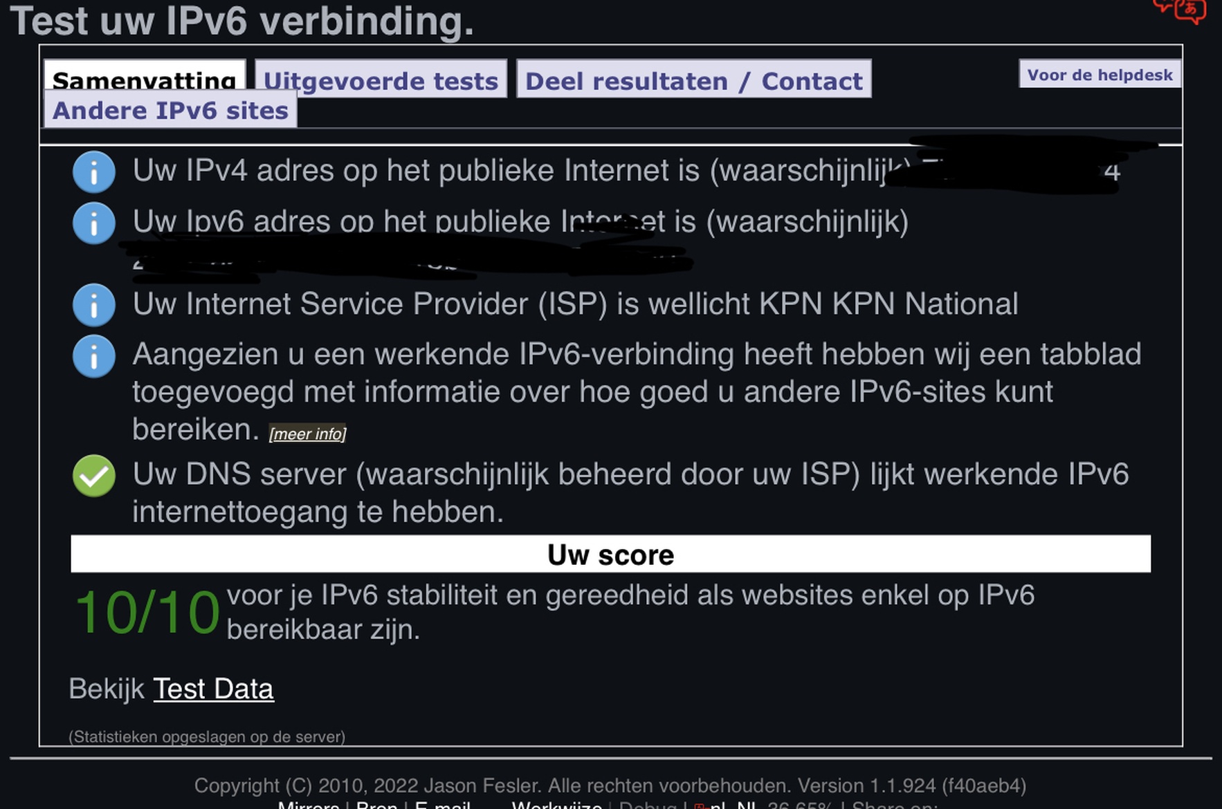

Goedemiddag,
Naar aanleiding van https://www.vanachterberg.org/usg-kpn-ftth van coolhva en mijn recent bestelde kpn verbinding, ben ik die configuratie gaan volgen. Wat opvalt is dat de AC-PRO die ik aangesloten heb, maar ongeveer 250-300 Mbps halen, waarbij de kpn modem zelf zeker 2x zo veel snelheid gaf op mijn gigabit verbinding, voordat ik mijn ubiquity spullen ging aansluiten.
Mijn config: NTU - USG - US-8-60 - AC-PRO
Ook de isp test in de controller geeft maar ongeveer 250 mbps aan. Heb ik ergens iets gemist? Ik zie namelijk in dit forum wel snelheden van 900 langs komen...
Alvast bedankt voor de hulp!
Groet,
Kazagoui

on topic: de handleiding was perfect; ntu - usg - us - ac-pro werkt nu netjes, inclusief iTV. :-)
Thanks allemaal!

  • EricNL
  • Laatst online: 22-09 18:53
Ik heb zojuist mijn KPN ExperiaBox weer vervangen voor een USG (vorige USG was onlangs overleden). Alles werkt weer prima i.c.m. de scripts van @Coolhva . STB's ook netjes op een gescheiden VLAN. Enige wat nog niet werkt is IPv6. Iemand enig idee of KPN de lease daarvan nog even vasthoudt o.i.d.? Want dan geef ik de USG morgen gewoon nog even een reboot in de hoop dat het goed komt.

EricNL schreef op vrijdag 15 juli 2022 @ 20:28:
Heb of had je XS4ALL? Dan moet je namelijk een andere config gebruiken. Anders kan je in het PPP log kijken wat er gebeurd m.b.t. IPv6.
  • EricNL
Coolhva schreef op vrijdag 15 juli 2022 @ 20:48:
Ik heb al tijden KPN. Met m'n vorige USG (een week geleden) werkte IPv6 ook prima. Maar rond etenstijd de nieuwe USG erin gezet en alles werkt behalve IPv6. Ik zal straks het PPP log eens bekijken (als ik die kan vinden).

EricNL schreef op vrijdag 15 juli 2022 @ 21:20:
https://github.com/coolhva/usg-kpn-ftth

Coolhva schreef op vrijdag 15 juli 2022 @ 21:34:
show interfaces pppoe pppoe2 log | match "IPV6|LL"
Ik gok/vermoed dat KPN toch nog heel even de IPv6 lease vasthield die nog op de ExperiaBox stond (3 uur geleden) want inmiddels heb ik ook een publiek IPv6 gekregen (zonder iets te doen).

  • Coolhva
  • Laatst online: 14-11 15:05
Coolhva
Dr. Zero Trust
EricNL schreef op vrijdag 15 juli 2022 @ 21:50:
Top, en je weet wat ze zeggen hè, "if it works, don't fix it"

indy911 schreef op dinsdag 7 juni 2022 @ 12:19:
De laatste update van de UDM Pro software wel. Het was eerst nodig om handmatig een default route voor IPv6 toe te voegen, met de laatste update van de UDM Pro (1.12.22) hoeft dat ook niet meer.
Bij Internet als IPv6 Connection kies je voor DHCPv6, met een prefix delegation size van 48. Dan heb je IPv6 op je WAN.
Bij Networks kies je als IPv6 Interface type "prefix delegation", RA aanvinken, een DHCPv6 Range kiezen (bijvoorbeeld ::2 tot ::7d1) en DNS Control op auto.
Met bovenstaande zou je bij KPN glasvezel een werkende IPv6 verbinding moeten krijgen. Eenvouding te controleren door bijvoorbeeld een ping6 naar tweakers.net. Loop wel even je Firewall regels na.
Mogelijk opgelost sinds laatste update. Kan iig bevestigen dat er geen fixes meer nodig zijn met AON KPN glasvezel.

Ophidian schreef op zondag 17 juli 2022 @ 07:49:
Geweldig als dat zo is, want ik lees ook dit : https://community.ui.com/...29-4191-8c46-db3a975d2e37 :?
