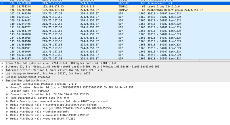

Pas overgestapt naar KPN en gebruik succesvol de json file van Coolhva.
Maar sinds vandaag krijg ik een melding van een update voor de IPTV (Arris VIP5202)
Als ik hem update dan restart hij en krijg je een melding dat hij de update aan het downloaden is.
daarna na de opstart krijg ik weer de melding dat er een update is dus heb het gevoel dat hij in een loop zit.
iemand bekend met dit probleem.

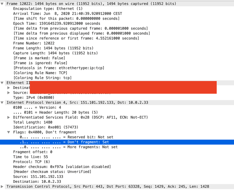

WhistlerNL schreef op maandag 8 juni 2020 @ 21:07:
Btw, aandachtspuntje, om die stappen te doorlopen voor de adblocker installatie moest ik MTU naar 1492 zetten in plaats van de 1500 die standaard in Coolhva's config staat. Zonder dat bleef het commando "sudo curl -L https://raw.githubusercontent.com" hangen. Ben verder geen netwerker dus geen idee wat de impact hier precies van is, maar dacht ergens wat uitleg te lezen van Coolhva dat het vooral een optimalisatie is om hem op 1500 te zetten?
Voor verbindingen over PPPoE is een MTU van 1492 verplicht, aangezien het "oE" gedeelte 8 bytes aan de header toe voegt en je dan over de 1500 bytes zou gaan en potentieel fragmentatie bij grote pakketten gaat krijgen. Voornamelijk in situaties waar ICMP niet doorgelaten wordt en dus PMTUD niet goed functioneert.
@Coolhva ik zou je aanraden om in je default config de MTU op de PPPoE interface naar 1492 te updaten.

Afbeeldingslocatie: https://tweakers.net/i/i_jdkzxxyaw-E3T9jzBFHLr9Vpo=/800x/filters:strip_exif()/f/image/eP7ovOpmDKLTY1opkl41Uwjy.png?f=fotoalbum_large
Ik heb even zelf een trace die curl gedaan (vanaf een niet KPN PPPoE lijn) en zie inderdaad dat github frames van 1494 terug stuurt met een DF set. Daar gaat het dus fout als je de maximale MTU van 1492 niet instelt op de interface. Daarnaast kan ik hieruit afleiden dat je ergens ICMP packets dropt, waarschijnlijk op de WAN interface van je USG. Ik zou je aanraden om deze door te laten, of in ieder geval de ICMP type 3 messages, want die zijn essentieel voor een goede werking van het Internet.

JackBol schreef op maandag 8 juni 2020 @ 21:35:
KPN bied gelukkig ondersteuning voor RFC4638 waardoor een MTU van 1500 (en groter) over PPPoE mogelijk is. Zie ook Coolhva in "[Ubiquiti & IPTV] Ervaringen & Discussie"

Afbeeldingslocatie: https://tweakers.net/i/9m2dgVsUoCI6iSvdmElt67q4dA4=/800x/filters:strip_exif()/f/image/pul7GeWia2h3KupLIe1FW4h5.png?f=fotoalbum_large
Mijn STB is .43 en ik heb deze trace gemaakt toen ik de STB bootte. Nadat de STB MC Group 224.0.250.87 joinde, begon de download. Nadat de download compleet was, stuurde de STB een IGMP leave voor MC Group 224.0.250.87.

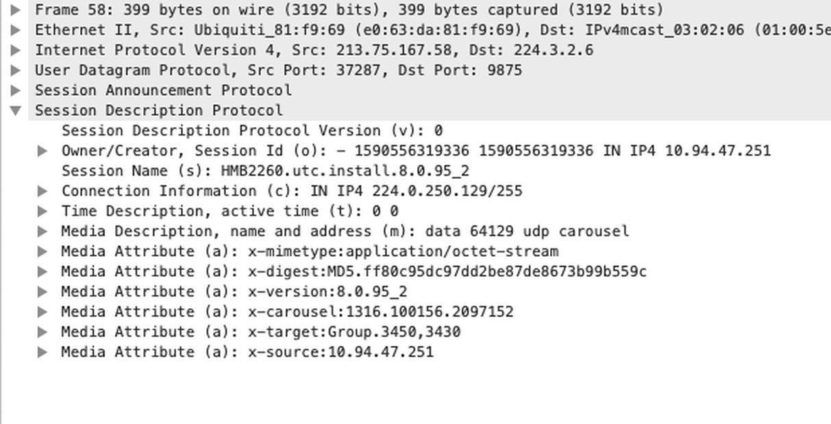

Ik heb even terug gekeken in mijn trace, en ik heb door hoe de updates werken.
Een STB doet een DNS query voor de sap.stb.itvonline.nl TXT, welke linkt naar MC group 224.3.2.6 wat een soort admin multicast groep is. Er komen zo'n 40 announces voorbij, met STB types, MC group adressen, versie nummers en MD5s.
Na de laatste announce (waar de VIP5202 in genoemd wordt) doet de STB een leave van MC group 224.3.2.6 en direct een join van de MC groep die in die announce stond (224.0.250.87). Dat is dus de update die de STB wil hebben. (EDIT: de STB wil de MC groep hebben met x-version "default").
Vervolgens begint direct de UDP stream vanaf de carousel die de update binnen haalt.
Een screenshot van de hele STB communicatie (DNS, MC 224.3.2.6 en MC 224.0.250.87)
  • packets 46/48 --> DNS query & response
  • packet 49 --> Join van de admin MC group
  • packet 104 --> announce van MC Groep voor de VIP5202
  • packet 105 --> leave van de admin MC group
  • packet 106 --> join van de MC Groep met de VIP5202 update
  • packet 107 en verder --> UDP stream met VIP5202 update

Een screenshot van een random announce (in dit geval van een HMB2260 update)
Afbeeldingslocatie: https://tweakers.net/i/HQI6vi2a6THlh51rPVqjVc1LNuc=/full-fit-in/4000x4000/filters:no_upscale():fill(white):strip_exif()/f/image/bCVaVW2lzMY3omL2oDVyjtK5.png?f=user_large
Een screenshot van de laatste announce van de VIP5202 MC groep die de STB wil hebben.
Afbeeldingslocatie: https://tweakers.net/i/6uwQGkrRmP60qXIEwzSRiUWIdNk=/800x/filters:strip_exif()/f/image/uPbmc84771j36Nni6HFHNygE.png?f=fotoalbum_large

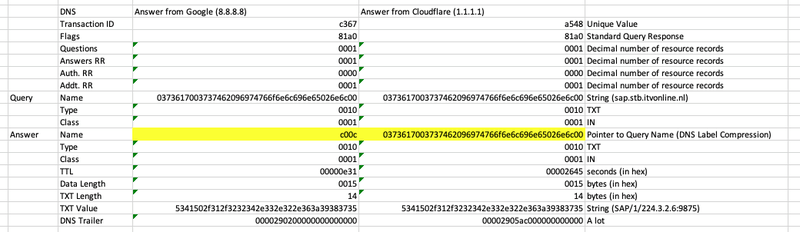

Ook hier, 20 bytes verschil. Vraag is dus waar dit in zit? Encoding van quotes door de USG?

Hmmm, CloudFlare DNS retourneerd hetzelfde aantal bytes als de USG, Google als de XS4All resolver.
Aha, het lijkt erop dat de USG standaard cloudlfare gebruikt.
# cat /etc/dnsmasq.conf
server=1.1.1.1
Zou de upgrade dan dus inderdaad ook falen met CloudFlare DNS?
Misschien van het weekend nog even spelen hiermee.

Ik heb nu geen tijd om een diff te trekken, maar hier alvast een hexdump van de antwoorden van Cloudflare en Google, welke inderdaad 20 bytes scheelt.
Response van 8.8.8.8 (82 byte)
00000000  c3 67 81 a0 00 01 00 01  00 00 00 01 03 73 61 70   .g...... .....sap
00000010  03 73 74 62 09 69 74 76  6f 6e 6c 69 6e 65 02 6e   .stb.itv online.n
00000020  6c 00 00 10 00 01 c0 0c  00 10 00 01 00 00 0e 31   l....... .......1
00000030  00 15 14 53 41 50 2f 31  2f 32 32 34 2e 33 2e 32   ...SAP/1 /224.3.2
00000040  2e 36 3a 39 38 37 35 00  00 29 02 00 00 00 00 00   .6:9875. .)......
00000050  00 00                                              ..
Response van 1.1.1.1 (102 byte)
00000000  a5 48 81 a0 00 01 00 01  00 00 00 01 03 73 61 70   .H...... .....sap
00000020  6c 00 00 10 00 01 03 73  61 70 03 73 74 62 09 69   l......s ap.stb.i
00000030  74 76 6f 6e 6c 69 6e 65  02 6e 6c 00 00 10 00 01   tvonline .nl.....
00000040  00 00 26 45 00 15 14 53  41 50 2f 31 2f 32 32 34   ..&E...S AP/1/224
00000050  2e 33 2e 32 2e 36 3a 39  38 37 35 00 00 29 05 ac   .3.2.6:9 875..)..
00000060  00 00 00 00 00 00                                  ......

De DNS servers in mijn config staat op Cloudflare voor IPv6 maar IPv4 pakt hij uit de controller, niet uit mijn config!
  • JackBol
JackBol
Security is not an option!
Afbeeldingslocatie: https://tweakers.net/i/jg4PyIV1bpeiqAUtBFIpzATvzPk=/800x/filters:strip_exif()/f/image/Eite9wDO9RXYzLTRJI6pgXhp.png?f=fotoalbum_large
Bitwise het enige verschil tussen de google en cloudflare response is dat cloudflare de hele name toevoegd aan het Answer RR, terwijl Google een pointer gebruikt naar de name in de query (onderdeel van DNS label compression).
Daar gaat het wellicht in de STB mis.
