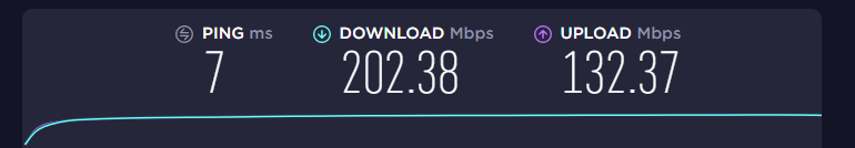

Ok na wat gevloek en getier werkt m'n nieuwe setup ook sinds vanochtend! En hoe, wat een snelheidswinst op de Wifi *O*
Afbeeldingslocatie: https://tweakers.net/i/tkT_1L7M-IU2TXAs_1QgdV6QO5Y=/f/image/wXMaFRNTqOgYZjrHs5nvtpCk.png
Eerder zat dit rond de 20-30 mbps -O-
Het vloeken en tieren werd veroorzaakt door de USG, Switch en AC Lite die niet met de controller op m'n laptop konden verbinden. Na wat zoeken in de logs zag ik dat de verbinding geweigerd werd op poort 8080. Firewall op de laptop aangepast, maar helaas zelfde resultaat... hele avond prutsen en toen toch maar gaan slapen. Vanochtend nog eens wat Google-werk gedaan na aanleiding van de meldingen in de logs en toen kwam ik op het lumineuze idee om eens een netstat te doen. En wat bleek... Voor m'n werk run ik lokaal Docker Desktop icm Kubernetes en die hield deze poorten bezet. Laptop even snel in Veilig Modus met netwerk herstart et voila. Adopten en gaan O+.
In het weekend maar eens even wat tweaken en de de kabels nog wat netter wegwerken. oOo

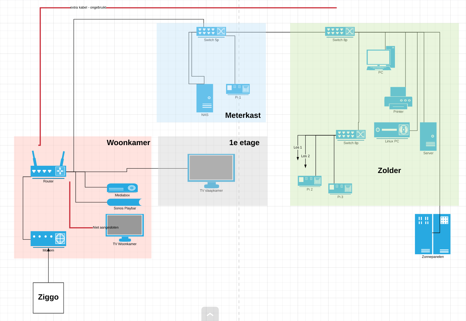

Ik hoop dat iemand mij enig advies kan geven om mijn netwerk beter in te richten :)
Huidige apparaten:
Ik heb nu 1x een Router (Netgear R7000)
Aantal losse switches
Toekomstige apparaten:
2x Ubiquiti NanoHD
1x Ubiquiti USG - nog niet 100% zeker
1x Ubiquiti 8p PoE switch (US-8-60w) - nog niet 100% zeker
Controller draait op een Pi4 4gb
Dit is mijn netwerk nu:
Afbeeldingslocatie: https://tweakers.net/i/TaWJnelEDB8WAAaKiLD72hSOntw=/800x/f/image/rBIP9ECAEOX2DLEC43tOhlgt.png?f=fotoalbum_large
Ik zat er aan de denken 1x NanoHD in de meterkast te plaatsen en 1x op zolder. Het is niet mogelijk om de NanoHD's aan het plafond te bevestigen.
Ik zit er alleen een beetje mee waar ik mijn 8p PoE switch en USG het beste kan koppelen.
Iemand enig idee?

TerrorSource schreef op vrijdag 13 maart 2020 @ 14:35:
2x Ubiquiti NanoHD
FastForwardNL schreef op vrijdag 13 maart 2020 @ 08:55:
Nu overweeg ik om te investeren in NanoHD AP's (alternatief Amplifi HD). 1 NanoHD op een centraal punt op de begane grond (aan plafond).
Jullie geven flinke feesten of hebben alleen maar 4x4 Clients of zo ?!
Wat is er precies mis met een simpele pricewatch: Ubiquiti UniFi AP-AC LITE (1-Pack) of een pricewatch: Ubiquiti UniFi AC In-Wall als je toch al geen plek op het plafond hebt :?
De ander via een kabel naar de hoofdslaapkamer op de 1e etage (ook vrij centraal). Deze wil ik op een lage kast leggen (naar boven gericht)
Zou het signaal zo goed genoeg zijn voor goed internet op zolder?
Vast wel! :)
2.4 GHz sowieso wel en 5 GHz door één verdieping heen moet nog net wel lukken, zoals ik hier ook 5 GHz ontvangst heb via één In-Wall die twee kamers die boven elkaar zitten van WiFi voorziet ;)

nero355 schreef op vrijdag 13 maart 2020 @ 14:55:
Laptops, Smartphone's en tablets in huis kunnen volgens mij allemaal MIMO gebruiken.
Ik hecht vooral veel waarde aan afmetingen van de AP (NanoHD is kleinste) en snelheid op de 5Ghz.
TWEAKERS EREDIVISIE VOETBALPOULE!
TerrorSource schreef op vrijdag 13 maart 2020 @ 15:05:
De AC Lite is net zo klein, als niet kleiner als de NanoHD.
En je hebt het over MIMO, maar alle AP ACs ondersteunen MIMO. Alleen voor MU-MIMO heb je de HD modellen nodig. En ook dan, met een paar idle clients afgewisseld met misschien wat actieve clients heb je echt geen MU-MIMO nodig. Dan zou ik het geld lekker in m'n zak houden en pas uitgeven als Ubiquiti met AX / WiFi 6 modellen komt. Dus nu de Lite en later een echt goede en nuttige upgrade
Vergeet overigens ook niet dat MU-MIMO bij AC / WiFi 5 IIRC alleen downstream werkt. Daar waar het bij AX / 6 ook upstream beschikbaar is.
Vaak maar 2x2 of 1x1 en alleen een zeer kleine beperkte groep is 3x3
Smartphone's
Vaak maar 1x1 en de duurdere alleen 2x2
en tablets
Ook vaak 1x1 en alleen de duurdere 2x2 :P
Overrated techniek die alleen ééń kant op werkt ;)
Wil je echt draadloos "data stampen" met meerdere apparaten tegelijk dan kan je beter nu zo weinig mogelijk geld uitgeven en straks alles in huis naar 802.11ax upgraden ;)
Weet je wat pas echt klein en onzichtbaar is ? De In-Wall serie! 8)
Als je hier bij mij naar ze zou zoeken dan zou je ze nooit makkelijk kunnen vinden, omdat ze simpelweg niet zichtbaar zijn en toch overal 5 GHz 802.11ac dekking geven! :Y)
  • makooy
  • Laatst online: 18:15
nero355 schreef op vrijdag 13 maart 2020 @ 15:16:
Dat is wel een punt ja. Ubiquiti heeft nog geen Wifi6/ax aangekondigd maar zal geen jaren meer duren.
Dan nog blijf ik met het punt waar ik de USG en 8-p switch het beste kwijt kan.
Lijkt mij ook dat er voor de USG op niet al te lange termijn een opvolger bekend wordt gemaakt.
Dus eigelijk, is het nu wel het goede moment om over te stappen naar Ubiquiti ? >:)

TerrorSource schreef op vrijdag 13 maart 2020 @ 15:22:
Nou... :+
Tja, dat kan jij beter bepalen dan wij qua bekabeling en dergelijke, ondanks de eerder geposte tekening...
Je zou ook zoals ik de boel "andersom" kunnen aansluiten : Eerst de In-Wall's voeden met 802.3at en dan een US-8 erachter zetten via 802.3af ;)
Dat is al 20 keer eerder besproken en waar het op neer komt is dat het ding gewoon nog steeds prima voldoet en vooral de UniFi Controller wel wat upgrades kan gebruiken, zodat je de USG volledig kan besturen ;)
Als je echt niks te doen hebt zou je nog een flink stuk terug kunnen lezen of via de Search bovenaan het Topic het een en ander eruit kunnen pikken.
Tja, in het TP-Link Topic wordt er al gesproken over nieuwe 802.11ax producten dus je zou daar ook eens naar kunnen kijken!
De TP-Link switches met PoE zijn ook een stuk goedkoper, maar kunnen niet vanuit de Controller van de accesspoints worden bestuurd, want geen onderdeel van het Omada systeem ;)
  • Jasper1975
  • Laatst online: 18-09 11:56
[b]
Is het niet een idee om een UDM in je woonkamer te zetten?
Dan heb je een USG een switch en een AP en Controller in een!
Ik ben wel tevreden met dat ding!

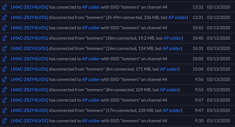

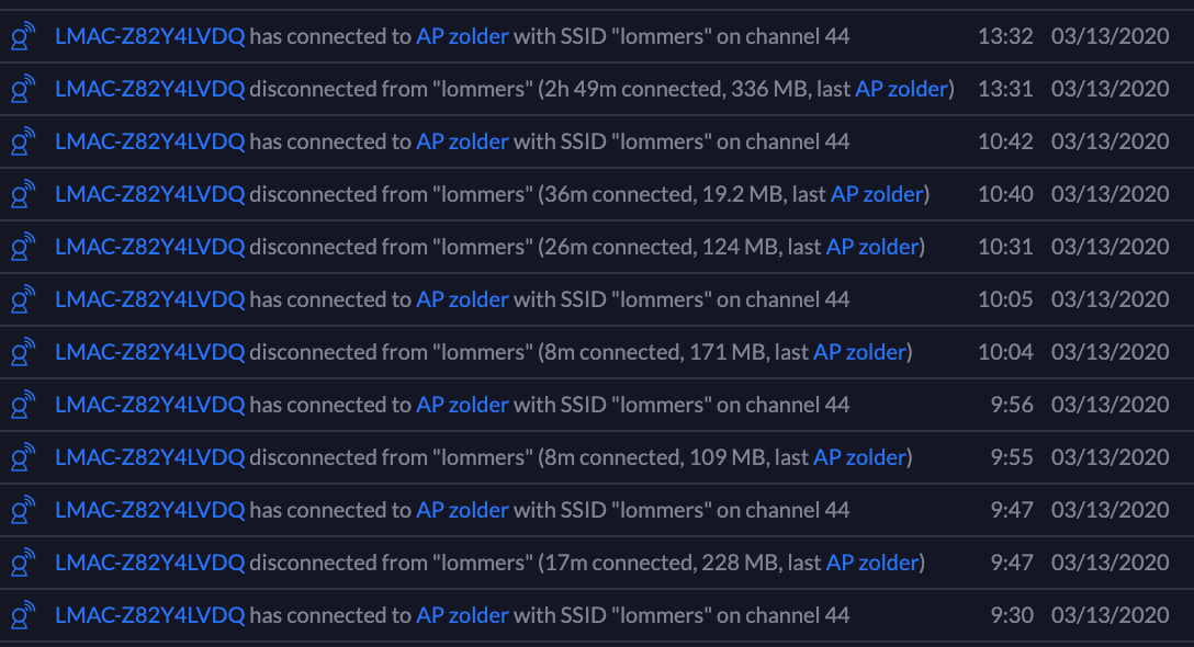

Bij één van de drie AC-PROs heb ik last van reconnects van de wifi clients. Enig idee hoe ik zoiets kan debuggen? Alle clients zijn 5G verbonden. Bereik kan het niet zijn, want ik zit echt praktisch NAAST de AC-PRO. De AC PRO is bedraad aangesloten.
Afbeeldingslocatie: https://tweakers.net/i/Jiir0JfWx5un917XpAYh47d8a4A=/800x/f/image/nQP4hRzX70zT0FLZyiNmCE3o.png?f=fotoalbum_large
Ik heb "uplink connectivity monitoring" al uitgezet; schijnt te helpen.

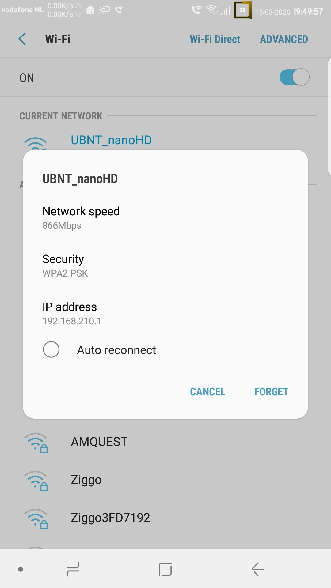

Ik ben nu vandaag (zaterdag 14 maart) voor het eerst in de weer gegaan met een UCK-Gen2 en een eerste nanoHD AP...
Erg leuk speelgoed, veel in te stellen. Guest Limit instelen - jeej :)
Voor de achtergrond:
  • ik heb zelf een Cisco netwerk achter mijn Ziggo modem - Bridged mode - zitten = Cisco Router, Cisco L3-switch, cisco L2-switch stack
  • Een Access port in VLAN 200 voor mijn RT-AC68U in AP-mode op de L2-switch
  • Daarna op L2 en L3 switch een config bijgemaakt voor VLANs 210-211: UBNT WiFi en WiFi-GUEST
  • Zo ook VLAN 240 voor UBNT management
  • DHCP wordt gedaan door L3 switch voor de WiFi clients in VLANs 200, 210-211
  • DHCP wordt gedaan door L3 switch voor de UBNT devices ook in VLAN 240 voor management dan.
  • Regels aangepast dat mijn PC in VLAN 20 in VLAN 240 bij de UCK-Gen2 kan
  • Op de L2 switch een Trunk port config gezet (die VLANs 200,210-211 en 240 doorlaat naar de UCK-Gen2)
  • 2de Trunk port met zelfde soort config naar de nanoHD AP
  • op de UCK-Gen2 dan VLAN Only networks gemaakt met die VLAN IDs 210 resp. 211
  • nanoHD AP Adoption gedaan
  • nanoHD verder instellen op 80 MHz freq voor 5GHz-band (zelfde als bij RT-AC68U), een ander kanaal 36
  • Testen met Samsung S7 edge op 5 GHz band
Als ik mijn huidige setup met de RT-AC68U ga testen dan is mijn S7 edge verbonden met een 5G-verbindingsprofiel van 866 Mbps (is maximaal)
nanoHD AP igt nu bij mij op tafel naast de switch waarvandaan ik test - later aan het plafond zetten in de haltering die ik al gezet heb daar.
Echter via de nanoHD is 5G-verbindingsprofiel op S7 edge maar 433 Mbps (de helft dus lol).
Is dit een beperking van de nanoHD ???
Zo ja, heb ik niet opgelet bij het kopen van eerst een en eergisteren een tweede...
Dan maar wellicht een UniFi AP-HD proberen ? Wel prijzig...
[ Voor 15% gewijzigd door mindwarper op 15-03-2020 01:19 . Reden: Typo's & extra (vergeten) info ]

  • TheMystery
  • Laatst online: 18-09 15:57
Waarschijnlijk moet je de 5g band op 80mhz zetten om de 866 te halen.

  • nitpicker
  • Laatst online: 17-09 21:59
nitpicker
uNF
Die nanoHDs verstouwen maximaal 1000mbps (netwerk poort) en dat is theoretisch maximum
  • mindwarper
  • Laatst online: 04-09 14:34
TheMystery schreef op zondag 15 maart 2020 @ 07:43:
@TheMystery
Dat had ik al geprobeerd, zelfde resultaat..
@Verwijderd en @nitpicker
Dank voor de toelichting... dat de UBNT APs zo ontworpen zijn; ik snap het nu
Dat de Wired Uplink 1 Gbit is van een AP zegt niets over de ingebouwde radio's en met welke snelheden die maximaal kunnen zenden en ontvangen...
Dus als ik het goed begrijp...
Als ik de ASUS RT-AC68U weer als router zou inzetten en direct op modem te zetten en dan de UCK-Gen2 en de nanoHD AP, dan brengt dat geen verschil dus ???
Dat zou veel test-werk schelen.
Na ja ga ik wel eens kijken of ik de ubiquiti gear kan slijten misschien aan andere(n)... Voorlopig nog niet; even verder knutselen.
[ Voor 27% gewijzigd door mindwarper op 15-03-2020 12:00 ]

En kijk nu even als test de nanoHD aan netwerkkabel alleen aan plafond gehangen.
Dan paar keer speedtest draaien achter elkaar op mijn S7 edge... ==> blijkbaar doet dat de AP een hogere verbindingsprofiel teweeg brengen.. Raar...
Was op een kleine afstand (ongeveer 2m denk ik)...
En dan deze screenshot gemaakt
Nu ben ik helemaal gek aan het worden 8)7 En is niet consistent 250 Mbps down (wat ik van ISP heb) op afstandje line of sight (> 10m)
Ik ga het nog even aan kijken... * scratches his head *
Afbeeldingslocatie: https://tweakers.net/i/7XABWAWm4dCAFEplTAMYWF-iwts=/800x/filters:strip_icc()/f/image/Ly9bt5h81DELUPcQGePbslbo.jpg?f=fotoalbum_large
Ik denk dat het eens te maken gehad kon hebben met mijn ASUS RT-AC68U die op de plek heb staan, waar ik het aan het testen was (bureau)...
Ook in buurt van een losse IP phone die verbinding maakt met basisstation in de meterkast...
Heeft ASUS geen last mee zo lijkt het..
Het blijft giswerk wat het nu geweest kon zijn, maar plaatsing kan een dingetje zijn (geweest) denk ik... Weet ik het
[ Voor 52% gewijzigd door mindwarper op 15-03-2020 21:07 . Reden: Bevindingen uitgebreid ]

Wil mijn UAP-AC-M in gebruik gaan nemen. Ik heb een POE switch en buiten ligt een netwerk kabel. Nu wordt de UAP-AC-M met een POE injector geleverd. Moet je die perse gebruiken als je hem buiten ophangt waar hij nat kan worden, of volstaat mijn POE switch? En moet de aarde perse aangesloten worden?
Aarden is niet perse nodig. UBNT geeft echter het advies om er ook een surgeprotector tussen te zetten.
https://www.ui.com/accessories/ethernet-surge-protector/
Is bij de NL-webshops te bestellen. Ik heb mijn mesh gewoon aan de schutting hangen en geen protectie. "living on the edge" >:)
