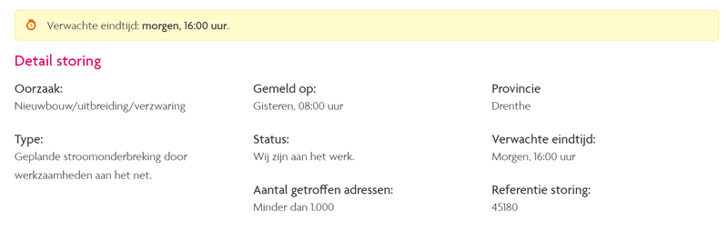

Nemen jullie deze scenario's ook mee bij het bepalen van de opslagcapaciteit van de powerwall?
Afbeeldingslocatie: https://tweakers.net/i/hXaxOXdVW9PqoFWTDv_KpXyMjEw=/800x/filters:strip_exif()/f/image/kH39AXxBoOshzdedlXIQSm28.png?f=fotoalbum_large
  • habbekrats

John245 schreef op dinsdag 15 oktober 2024 @ 19:04:
Nee, want dat er ergens in Drente mensen zonder stroom zitten is voor mij niet zo relevant. :+
Als het vantevoren aangekondigd is, kan je er natuurlijk wel rekening mee houden in die zin dat je dan de dag ervoor je accu niet leeg verkoopt en even de was niet doet.
Ik hou geen buffer aan voor onvoorzien. De kans dat er iets in de accu zit is sowieso groter dan dat er niets in zit. Ook is het net hier gewoon betrouwbaar. Ik heb nu 1 of 2x een paar minuten op noodstroom gedraaid.
De tijdsduur dat ik zonder stroom zat omdat ik zonodig moest klussen aan de elektriciteits voorziening hier in huis is significant langer dan zonder stroom zitten door externe factoren.
Nou heb ik sowieso al een redelijke opslag (+15kWh besteld) dus....

V_ger schreef op dinsdag 15 oktober 2024 @ 19:16:
Jij doet wel een aanname dat het Drenthe is. Alle postcodes in de melding liggen echter in de provincie Groningen.
@V_ger en dit kan natuurlijk overal in Nederland gebeuren.
Hier ondertussen wel een groot aantal uren op noodstroom gedraaid maar dat was allemaal aangekondigd.

habbekrats schreef op dinsdag 15 oktober 2024 @ 19:13:
@John245 Mijn systeem is zo'n beetje in bedrijf.
Ik gebruik nu met lampjes aan, tv en pelletkachel,koelkast en vriezer ~ 500Watt ik kan het volgens de Victron shunt 46 uur op draaien.
Meeste stroom vreet doordeweeks de vaatwasser en de inductie kookplaat. In hele zuinige tijden met de hand afwassen en koken op camping gasstel.
Krijg je op tijd bericht dan kun je de accu in de nacht helemaal vol duwen, ik zit dan ~ 30kWh.
Ja dat wordt vol duwen en dan vol bewondering alle mensen zien kijken dat er nog stroom is.
Maar als ik naar al deze PC's kijk is het gebied niet dichtbevolkt.

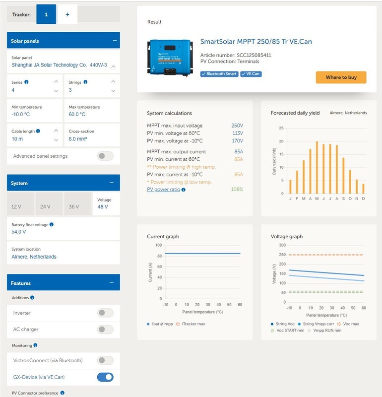

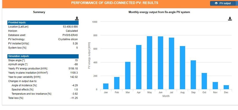

Om meer PV in mijn accu te krijgen bedn van plan meer panelen op oost plat dak te leggen. Verlies is niet leuk dus wil ik een Victron SmartSolar MPPT 250/85-Tr VE.Can toepassen.
De bedoeling is 3 strings van 4 panelen 440W. (JA Solar JAM54D41 LB 440 WP Glas-Glas Full Black) Deze komen ~ 15 graden helling naar het oosten. De 5280 Watt ga ik natuurlijk niet halen maar het is extra voor de grote set op het zuiden.
Schijnbaar zit het vast geroest op Almere. oriëntatie en hellingshoek ook niet bekend.
Bij de Victron calculator komt er onderstaand plaatje uit.
Afbeeldingslocatie: https://tweakers.net/i/G1xiJgYOa9k7cI9ygDqfRv3SbM8=/x800/filters:strip_icc():strip_exif()/f/image/a0hzL5XzgfsdNoU3l8XMk3YC.jpg?f=fotoalbum_large
Volgens pvgis kan dit theoretisch de opbrengst zijn
Afbeeldingslocatie: https://tweakers.net/i/ZOrHW2CEQ1YyZAqhqqIWgvhSqCc=/800x/filters:strip_icc():strip_exif()/f/image/WkV2Nj0aTOLyB5VYilAfc8XJ.jpg?f=fotoalbum_large
Waar ik nog op zoek naar moet is
3 x DC automaat wegens 3 strings parallel
  • DiXY

habbekrats schreef op vrijdag 18 oktober 2024 @ 22:00:
Ik gluur even mee, want ik wil 3x3 panelen aan een 150/xx.
Ik had deze gevonden, maar specs zijn me niet 100% duidelijk aangezien de 3S1 er niet juist in staat.
https://www.nsbjd.com/pro...ox?variant=45153531101441
Ik heb voor een 2S1 zo'n zelfde box via Amazon gekocht.
