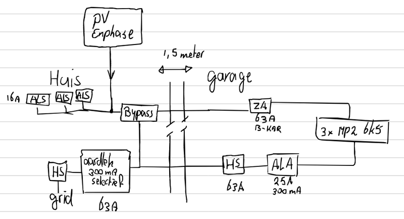

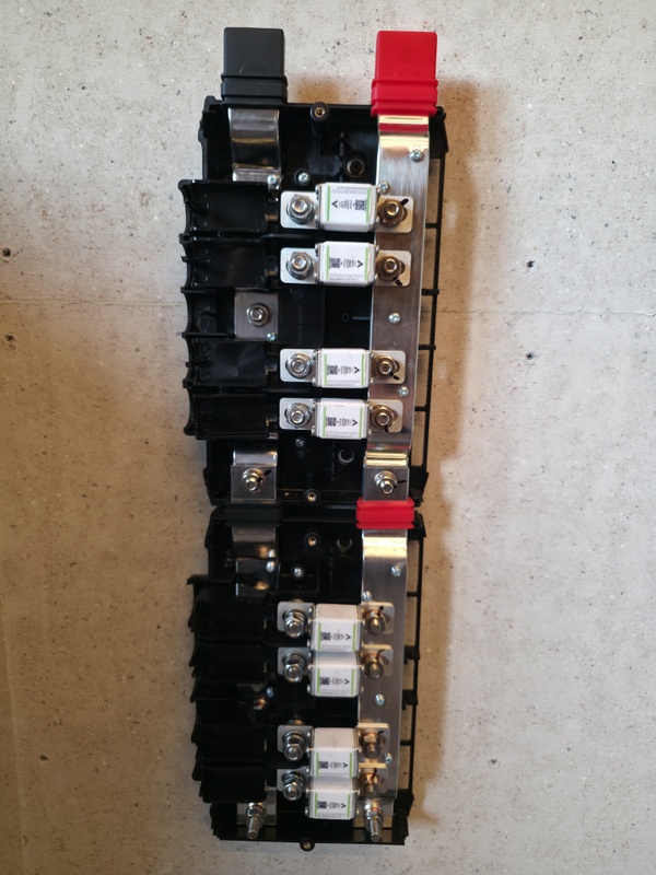

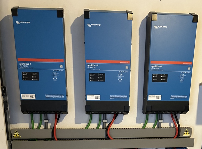

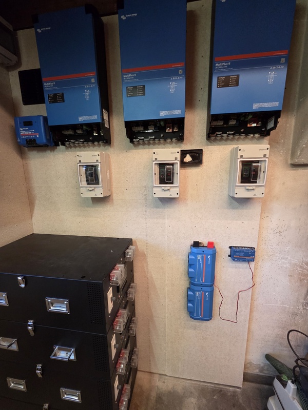

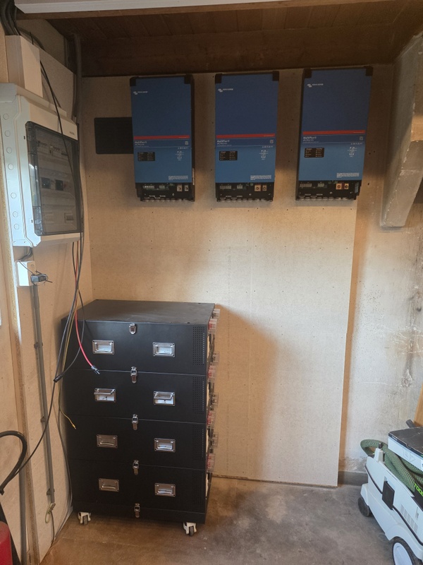

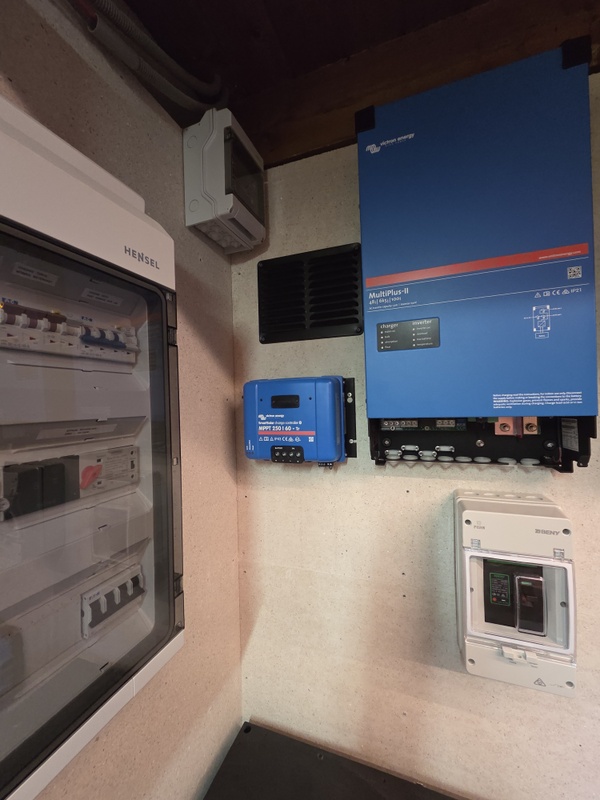

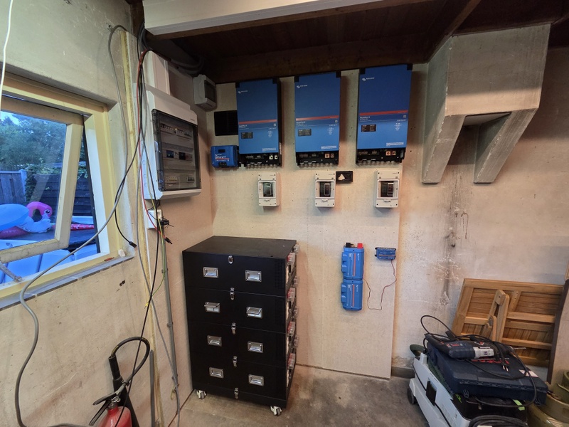

Vandaag weer 2 batterijen in elkaar gezet:
De laatste cellen van de totaal 64 cellen nu doorgemeten, en bijna allemaal zijn ze 3,255 of 3,254 de "outlayers" zijn 3,251 en 3,256. Naar mijn mening uitstekende gematchde hoge kwaliteit cellen, zeker als je meeneemt dat ze bij mij 14+ maanden in opslag hebben gelegen.
Enige wat ik nu mis voor de laatste zijn de epoxy bodemplaten (alle andere zijn meegeleverd, maar deze missen). Ik heb Yixiang een berichtje gestuurd, maar gok dat shipping zoveel tijd in beslag zal nemen, dat ik het epoxy plaat in Nederland kan zoeken. Hier iemand tips voor?

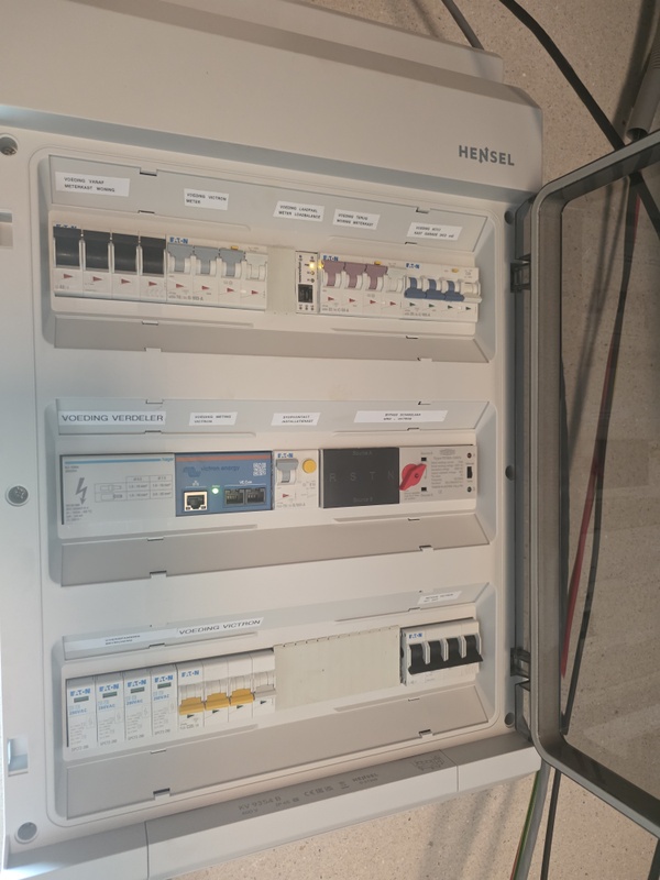

Weer een stapje verder, AC toevoer en retour vanuit de woning naar de garage getrokken, meterkast woning vervangen en AC installatie kast opgehangen en bedraad (zie foto), samen met een installateur en de 3x 6.5kW opgehangen:
Afbeeldingslocatie: https://tweakers.net/i/drdICSwNNZO5WlipHw8qtz56peo=/x800/filters:strip_icc():strip_exif()/f/image/W16bav0Hc07kgY7yCxAD36A3.jpg?f=fotoalbum_large
Afbeeldingslocatie: https://tweakers.net/i/rRuj69g8Xe303gg4O1Sx52kPmuQ=/x800/filters:strip_icc():strip_exif()/f/image/Tvrqjan7MLLHNrjK6soJUOx1.jpg?f=fotoalbum_large

Ik heb twee horizontale goten. De bovenste is AC, 6cm diep, de kabels komen uit de bovenkant naar de Multiplussen. De onderste is DC, 10cm diep, de dikke DC kabels komen daar aan de bovenkant uit, voor de AC goot langs, rechtstreeks naar de omvormers. Voor de UTP kabels loopt een buisje uit de DC goot omhoog door de AC goot heen. Vast aan de muur, naar zo'n grijs invoer gat van de Multiplussen.
  • NTS
Oh toch een foto gevonden nog op m'n telefoon: Afbeeldingslocatie: https://tweakers.net/i/iA8ylW4U6PGl8AqJCIxO53FVRcA=/800x/filters:strip_icc():strip_exif()/f/image/pRQ7pFU2z9pZ39Bsq1F61oWS.jpg?f=fotoalbum_large
Die grijze buisjes gaan dus door de bovenste goot heen naar de onderste. Daar zitten de UTP kabels in, die wilde ik weg houden van de 230/400V van de AC kabels.
De DC voedingskabels heb ik zo open mogelijk gehouden zonder ze los te hebben hangen. Eigenlijk zegt Victron dat je ze helemaal niet in een goot moet leggen, maar ik wilde ze wel wat afgeschermd hebben tegen trekken. Ze komen aan de onderkant weer uit de onderste goot, de Lynx in. Heb ter compensatie kabels genomen met een hogere temperatuur rating dan Victron voorschrijft en het geheel onder maximale load met de IR camera nagelopen.
De goot is zo'n standaard Hager goot met ruime ventilatie gaten.

NTS schreef op dinsdag 30 juni 2026 @ 23:45:
Oh toch een foto gevonden nog op m'n telefoon: [Afbeelding]
Dank je wel en netjes! Vroeg het me idd af.

In navolging van mijn vraag over de DC zijde ben ik tot de volgende AC zijde tekening gekomen.
Afbeeldingslocatie: https://tweakers.net/i/5v7Z95ds7imJtJSc6Rua9k-j15E=/800x/filters:strip_exif()/f/image/iZJUlyXiNnpyEhN3vrDFKm4N.png?f=fotoalbum_largeDit is met de componenten uit een eerder opgevraagde offerte gekomen. Daar zat geen tekening bij maar qua componenten leek mij dit de meest logische uitkomst. Zijn hier dingen aan te verbeteren of komt dit overeen met jullie setups?
Die HS in de garage zou overkill kunnen zijn, maar zo kan ik bij werkzaamheden in de garage altijd ook visueel er zeker van zijn dat de stroom eraf is en kan niemand per ongeluk in de meterkast de stroom er weer opzetten. Hoewel, bij nader inzien terwijl ik dit type, in zo'n situatie zou je mijn inziens de ALA en ZA uitzetten en in de meterkast de bypass omzetten. Dus waarschijnlijk laat ik de HS in de garage achterwege.
Ik twijfel wel over de AardLekAutomaat aan de Mp2 IN zijde. waarom zou die 300mA zijn ipv 30mA? Immers zijn de ALS in huis ook 30mA..
[edit]: tekening aangepast
[ Voor 9% gewijzigd door dummy op 01-07-2026 08:57 ]

@dummy Waarom zou je voor je omvormers nog een aardlek zetten ? Zou gewoon een 25A automaat nemen. Ik heb na mijn omvormer een 32A C automaat zitten. ( Komt ook dat ik nog PV heb aan de huiskant. De groene kabel is RZ1-K maar ik zou gewoon standaard grijs nemen wat iedereen gebruikt.
  • NTS
dummy schreef op woensdag 1 juli 2026 @ 01:34:
welk type zijn die groene kabels die je voor AC in/out gebruikt hebt? ik vind namelijk diverse opties als ik er op zoek hehe. Lijkt mij veel netter dan met losse installatie kabel te gaan werken.
Losse installatiedraad mag niet in zo'n goot van NEN1010. Dan moet de goot dicht zijn, en ik wilde juist wel zo'n open goot ivm warmte.
YMVK zou prima zijn, maar ik kon geen soepele YMVK vinden in 3G6 en 3G10. Stugge kabel vind ik onhandig werken in een klein groepenkastje. Dus het is deze: https://groothandel.be/p/...-ad8-rz1-k3g6-cca-b-1000/
  • dummy
  • Registratie: Augustus 2022
  • Laatst online: 13:50
habbekrats schreef op woensdag 1 juli 2026 @ 06:33:
Dus de ALA/25A vervangen voor een normale 25A B-kar automaat?
Mij leek het logisch om voor de omvormers ook nog een standaard aardlek te zetten, zodat bij een aarlekfout in de omvormers die aardlek sneller afschakeld dan de selectieve in de meterkast.
Tweeledige vraag: Vanwaar de 32A C automaat?
Klopt mijn aanname omdat de MP2s meer dan 25A kunnen leveren?
Dan kan ik alleen de C-kar nog niet verklaren. Ik begrijp dat als je C-kar kiest, je ook (veel) moet gaan rekenen met kabel lengtes ed. weerstanden enzo. Iets waar ik niet op zit te wachten om verkeerd te doen ;)
Ik heb overigens m'n tekening even aangevuld (en vervangen in m'n vorige post) met m'n PV en de afstand tussen de meterkast en de garage waar alles komt (garage zit aan het huis, vandaar maar 1,5m).
PV wil ik achter de bypass zetten dat wanneer ik direct op t grid zit, de zonnepanelen ook nog gewoon kunnen werken.

Ik heb de multiplus aangesloten met 3G6 Neopreen kabel. Werkt erg prettig ivm de soepele kabel en ik meen ook dat Victron adviseert geen massieve kabel (ymvk) te gebruiken.
Bij soepele aders uiteraard wel aderhulsjes gebruiken.

Correct Victron adviseert idd soepele kabels en geen massieve voor de Multiplus. Heb hier zelf ook dezelfde keuze gemaakt als jij.

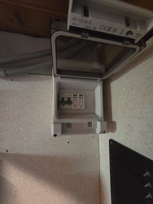

SkyFlyer schreef op maandag 29 juni 2026 @ 22:44:
Stapje voor stapje verder,
DC breaker en SPD kast voor de panelen gemonteerd:
Afbeeldingslocatie: https://tweakers.net/i/JiS8FRWHFGyrcSOZ2cDRri41Yxk=/x800/filters:strip_icc():strip_exif()/f/image/oENQCcPPuqCtRNYdooAH9zWa.jpg?f=fotoalbum_large
De lynx power in met adlers gemonteerd (bovenste is voor de MPTT 35mm2, daarom 150A:)
Afbeeldingslocatie: https://tweakers.net/i/dxw7VYuCCPMrPOC4kfk3CLFNQjo=/x800/filters:strip_icc():strip_exif()/f/image/XuKBHmlOpQeaZugQ62EUt1EM.jpg?f=fotoalbum_large
En Beny BDM-250 gemonteerd onder elke MP2 als DC schakelaar op de plus.
De 250/60 MPTT opgehangen.
De cerbo opgehangen.
En muurbeugeltje voor het 5 inch Victron streelpaneel.
Afbeeldingslocatie: https://tweakers.net/i/agOIOfANIsnW5b5auqOM54YK5Zw=/800x/filters:strip_icc():strip_exif()/f/image/MHokRcLU5BL11BVMElJdun0p.jpg?f=fotoalbum_large
Afbeeldingslocatie: https://tweakers.net/i/7rE2E5ib60mUhNJoyLIIP4JnPjc=/x800/filters:strip_icc():strip_exif()/f/image/FJdfTBzBJb6gjnzyTlGi81Nn.jpg?f=fotoalbum_large
Afbeeldingslocatie: https://tweakers.net/i/PrN4Sh_dETiVAsMgT7zzCoG97fc=/x800/filters:strip_icc():strip_exif()/f/image/OciCqKG1VnoB8EClGLpNYle0.jpg?f=fotoalbum_large
Volgende stap:
Alle kabels maken en krimpen (moet de schoentjes nog bestellen) en kabelgoten bestellen, op maat maken en ophangen....
Etc. Etc.

De garage kant is in principe niet heel spannend. ik zit nu te denken om de automaat voor de MP2s te laten vervallen en de hoofdschakelaar te houden. Deze kabel is reeds afgezekerd door de aardlekautomaat in de meterkast,
Op basis van het maximaal nominaal vermogen van de 6k5's kan ik de automaat na de MP2's op 32A zetten. Tot zover niet zo heel ingewikkeld. Ik twijfel nog om de bypass naar de garage te halen zodat dit allemaal op 1 plek zit.
Waar ik nu een beetje over twijfel is wat te gebruiken als aardlekautomaat in de meterkast, na de hoofdschakelaar. De 63A is ruim voldoende om te voldoen aan max 80% bij nominaal gebruik.
Omdat je niet wilt dat hij eruit klapt zodra er op 1 van de fases in huis wat gebeurt, zou ik hier een 300mA/selectief plaatsen. Zodoende is de kabel beschermd maar valt niet het hele huis uit als er in huis iets gebeurt, want dan zou (als het goed is) alleen de betreffende aardlek van die groep uitvallen.
Vandaar de controle vraag: klopt mijn bovenstaande beredenatie en bijgewerkte tekening?
En levert dit geen problemen op zodra de bypass op rechtstreeks grid staat?
Wederom dank voor het lezen.

@dummy waarom überhaupt een ALA en niet gewoon een ALS? Na de 3x25A hoofdzekering voegt die 3x63A automaat niks toe.
PV: 49 kWp | ZB: 8kWp | WPs: 3x Pana 7J + Pana 5J + Nibe Savent + Vaillant aroSTOR + Samsung DVM S (L/L) | ESS: 90kWh/24kW + 30kWh/12kW

Rimco schreef op woensdag 1 juli 2026 @ 23:26:
hehe hmja, 63A na een 25A doet idd niet zoveel nee. Goed punt.
En zonder de gegevens van de zekeringen van Stedin heeft een 25A automaat waarschijnlijk ook geen zin, omdat ik dan niet weet of die evt. sneller zou zijn dan de zekeringen van Stedin. Jammer, want heb liever dat m'n automaat uitschakeld dan dat ik Stedin moet bellen om er een nieuwe zekering in te draaien.
Maar alsnog zou het een ALA moeten zijn om de lijn van de meterkast naar de MP2s af te zekeren toch?
Of een ALS in de meterkast en een 25A automaat in de garage?
  • Willempie27
  • Laatst online: 09:07
dummy schreef op donderdag 2 juli 2026 @ 12:12:
Die smeltzekeringen zijn wel wat trager. Maar je hoort een selectiviteit in te bouwen en dan kom je op 16A uit. Je zou 20A nog kunnen proberen. Geen idee hoe andere dat hebben want ik zie veel 3 x MP5000 hangen en dat zou betekenen dat er geen selectiviteit is of het moet een 3 x 35A aansluiting zijn.

  • Rimco
  • Laatst online: 29-09 23:00
Rimco
Lekker duurzaam, denk ik
Deze zekeringen van je netbeheerder zijn er dan om de lijn naar de MP2 te beveiligen. Met de juiste peak shaving instellingen en kabeldikte geen probleem en zal er in de praktijk nooit uitvliegen. Extra automaten (of dus een ALA) voegen niks toe of je moet jezelf gaan beperken tot minder dan 3x25A.
En ja, als je in die anderhalve meter kabel kortsluiting krijgt moet je wel gaan bellen, maar dat zou je ook hebben als je kortsluiting hebt in de bekabeling binnen de groepenkast. Zolang de kabels dik genoeg zijn is het wel gewoon veilig.
En alleen omdat het spul van Victron niet dubbel geïsoleerd is, wil je liever wel een ALS. Anders moet je ook gaan kijken naar de aardverspreidingsweerstand etc.
  • NTS
Rimco schreef op donderdag 2 juli 2026 @ 16:59:
Bij een echte volle kortsluiting maakt het ook geen verschil. Dat kan zomaar honderden tot duizenden ampere zijn, dan gaan je hoofdzekering en automaat tegelijk. Ook als de automaat 16A is en de hoofdzekering 25A.
  • GJzon
  • Registratie: Juni 2022
  • Laatst online: 09:29
dummy schreef op woensdag 1 juli 2026 @ 22:36:
Hmm ik zit toch nog een beetje te stoeien met het aansluitschema zoals weergegeven in m'n bericht dummy in "Zelf een powerwall bouwen"
Je zou even op het Victron forum moeten lezen. Daar zijn ook al verscheidene schema's uitgewerkt, zoals jij 't zou willen. Bijv.: Voorbeeld met Victron
Als je zoekt op afbeeldingen (keuzevak bovenin naast 'TS'), krijg je genoeg input.
  • GJzon
Willempie27 schreef op donderdag 2 juli 2026 @ 14:07:
Selectiviteit is geen dwang meer. N.a.v. het vele gebruik van omvormers. Ik zou met een 3x25A aansluiting gewoon een 20 A schakelaar nemen in de hoofdgroepenkast. In de garage maak je een kleine onderverdeelkast met een hoofdschakelaar, ALS en B16 automaat.
Mooiste is om in de groepenkast een ALS te nemen van 300 mA en in de garage een ALS 100 mA (als je omvormer dit als voldoende beschouwd, zie documentatie). Dan voldoe je aan de 3 op1 regel en heb je voldoende selectiviteit. In het ergste geval neem je een selectieve aardlekschakelaar van 300 mA. Zit je helemaal safe,

SkyFlyer schreef op woensdag 1 juli 2026 @ 22:23:
Volgende stap:
Etc. Etc.
Pfff... Het blijft een dure hobby. Maar heb na veel puzzelen nu hopenlijk de laatste bestellingen gedaan:
4 meter 60x120 bedradingskoker
4 meter 60x80 bedradingskoker
2 meter 60x60 bedradingskoker
(Hager Tehalit)
(Blauwe 😅) Netwerkkabels,
ve.direct kabel,
Eindaderhulsen (16m2 en 35mm2)
kabelschoenen 16mm2 M5 (MPTT) en M6 (MP2 en Yixiang) (Klauke)
Kabelschoenen 35mm2 M8 (MPTT, Cimco
40x kabelschoenen 70mm2 M8 (de rest, Cimco)
3 aarde vereffening rails (OBO)
25 meter neopreen 3x 6mm2 (H07RN-F)
25 meter 16mm2 aardedraad...
Verder de straat weer dicht gelegd, nu de temperatuur wat aangenamer was 😅
  • Gerritjuh
  • Laatst online: 12:05
SkyFlyer schreef op zaterdag 4 juli 2026 @ 21:06:
(Hager Tehalit)
ve.direct kabel,
Ik kan je de hand schudden als het om de kosten gaat, ik ben ook in de bestel fase terecht gekomen. Bijna geen ruimte mee om nog aanpassingen te doen, maar het budget jaag je er zo doorheen.
Ik heb je foto's met aandacht bekeken, voor je wandje met OSB en gipsvezelplaat trok mijn aandacht, strak gemaakt en heb ik overwogen.
Maar dan valt me toch nog iets op, daarboven zie ik houten balken en plafond. Ik kan de muur niet inschatten, maar als je die mooie constructie hebt gemaakt voor de brandveiligheid, pak je het plafond dan ook nog aan?
Ik zie er zelf trouwens vanaf om te werken met OSB en gipsvezelplaat. Ik heb een muur van gipsbeton en als ik goed geïnformeerd ben is dat voldoende brandwerend.
"If it ain't broke, don't fix it!"
  • SkyFlyer
  • Laatst online: 13:52
Gerritjuh schreef op zaterdag 4 juli 2026 @ 21:26:
Dank voor het compliment. Onze (vrijstaande) garage is, net als ons huis, een hout skelet traditionele stapel bouw, dus de muren zijn steen, naar de (verdieping) vloeren zijn hout.
De voorzetwand van OSB is gemaakt om een vlakke wand te creëren waarom makkelijk alles gemonteerd kan worden. Ipv van het oude beschadigde stucwerk uit 1964 😅. De Fermacell zit daarvoor met name als hitteschild bij de omvormers en MPTT.
Als de boel in de fik gaat is de garage weg, anders moet ik er een complete brandwerende inbouwkast omheen maken en daar heb ik (nog 😅) geen plannen voor.
Edit: verkeerde bouwkundige term gebruikt, weer wat nieuws geleerd!
[ Voor 3% gewijzigd door SkyFlyer op 05-07-2026 07:10 ]
  • bbbrumbrum
SkyFlyer schreef op zaterdag 4 juli 2026 @ 21:36:
Dank voor het compliment. Onze (vrijstaande) garage is, net als ons huis, een hout skelet bouw, dus de muren zijn steen, naar de (verdieping) vloeren zijn hout.
De voorzetwand van OSB is gemaakt om een vlakke wand te creëren waarom makkelijk alles gemonteerd kan worden. Ipv van het oude beschadigde stucwerk uit 1964 😅. De Fermacell zit daarvoor met name als hitteschild hij de omvormers en MPTT.
Uh houtskelet (HSB) is niet enkel houten verdiepingsvloeren... Verre van.
Precies dit ! En die brandwerende inbouwkast doet precies helemaal niets gezien een accu gewoon je hele garage platbrand.
Valt namelijk niet of nauwelijks te blussen, daar gaat geen brandweerman zijn leven voor wagen. Als een accu gaat mag je de ruimte waar hij hangt direct als verloren beschouwen.
Waarom dan?
Nou heel simpel, een accu die zich in een thermische runaway bevind gast enorm af, die gassen zijn enorm giftig. Tel daarbij op dat een accu niet of nauwelijks te blussen is, en dus pas uit gaat als alle opgeslagen energie ongecontroleerd is vrijgekomen.
Maatregelen als brandwerende materialen zijn enkel brandvertragend en kunnen je genoeg tijd geven om te vluchten en eventueel te laten blussen door de brandweer.
De meeste doden / slachtoffers bij brand worden veroorzaakt door inademing van giftige rook of gassen (rookgassen), onlangs nog een goed voorbeeld hiervan op nu.nl (zal zo de link even opzoeken).
Een accu brand is per direct einde oefening en een brandweer zal enkel het pand ingaan als er levens gered moeten worden. Het pand / ruimte an sich zullen ze gecontroleerd laten uitbranden.
En daarom alleen al wil je nooit je accu’s in huis waar je woont / slaapt. Zoals @SkyFlyer dus ook heel goed doet. In een garage met die zooi en heb je die niet gooi het dan buiten tegen de buitenmuur. Ja dat is in de wintermaanden niet ideaal. Maar je slaapt toch echt een stuk lekkerder met die reut buiten je huis.
Kortom well done !

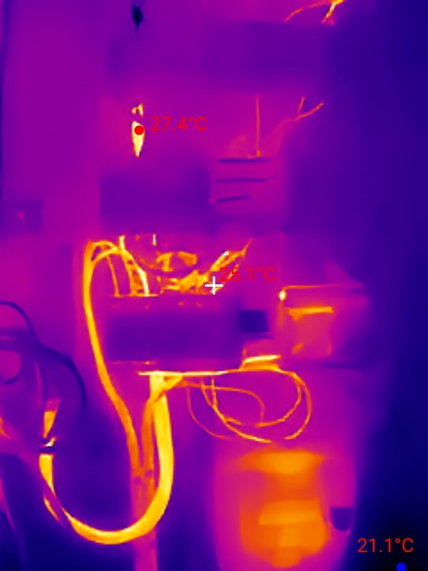

Voor een iets zachter prijsje een Thermal Master P1 gekocht met een resolutie van 320 * 240. Dit plaatje van mijn meterkast genomen terwijl de auto aan het laden was
Afbeeldingslocatie: https://tweakers.net/i/CgTYVd4zMrAHVYm2Jy5oeMXY7JQ=/x800/filters:strip_icc():strip_exif()/f/image/1txm89wa0RnPk4qBSliBUhFv.jpg?f=fotoalbum_large
De helderste leiding is van de load balancer. De andere twee kabels die naar beneden lopen gaan naar de onderverdeler voor de ESS
