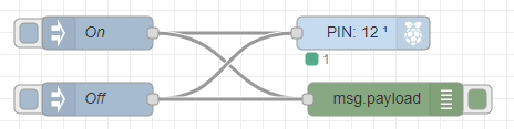

  • Dylantje2
  • Laatst online: 07-11 16:27
Dylantje2
sorry Bricklayere here :-)

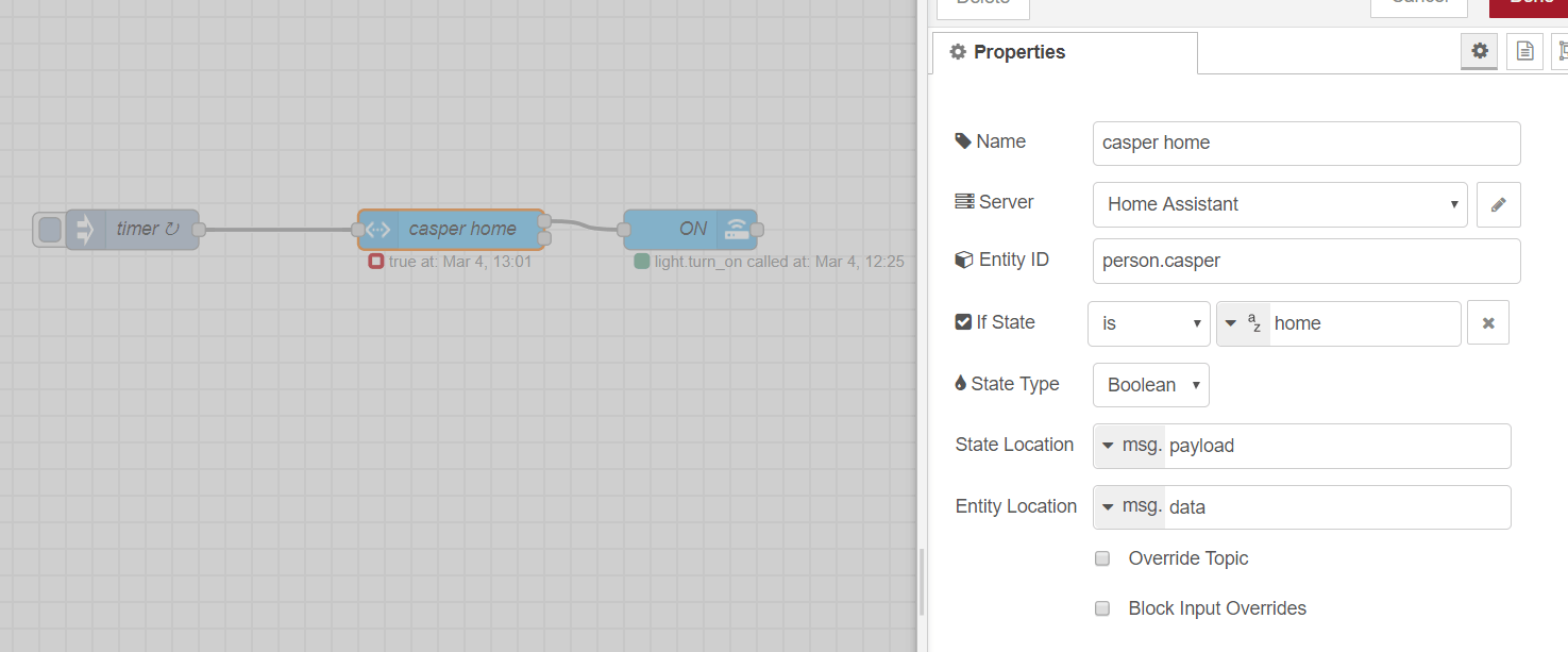

lolgast schreef op woensdag 29 januari 2020 @ 09:38:
Ik heb je flow geïmporteerd, maar wat wil je bewijzen?
ik wil niet veel bewijzen..
De bovenste 2 zijn pirren die werken [ wel zonder batterij ]
Maar de onderste is een schakelaar, en die werkt niet...
Dan zie ik bij de flow dat er ook ene mogelijkheid voor batterij die zou erg mooi zijn als die erbij kwam...

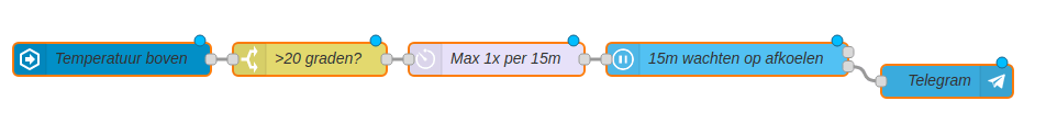

  • BlackShadow
  • Laatst online: 07-11 17:09
Ik ben sinds kort gestart met node-red, ik ben stilaan HA automations aan het overzetten.
Ik zou graag een melding krijgen als de temperatuur in een ruimte x minuten boven een bepaalde waarde komt.
Ik dacht hiervoor aan de stoptimer, maar deze reset telkens als er een nieuw bericht binnen komt.
Een oplossing waar ik aan dacht was om een functie te schrijven die een 1 stuurt als de temperatuur hoger is, gecombineerd een rbe node (die enkel door laat als het bericht wijzigt) met nadien een switch die de timer start bij 1 of de timer stopt bij 0.
Maar iets zegt me dat het veel simpeler kan :+

BlackShadow schreef op donderdag 30 januari 2020 @ 13:12:
Even snel in elkaar geflanst:
Afbeeldingslocatie: https://tweakers.net/ext/f/BjMWk55sd8S4D6iNSblqPess/thumb.png
Temperatuur komt binnen, de change node checkt of het >20 graden is. Als dat zo is, neemt hij de volgende 15m geen nieuwe temperatuurmetingen in behandeling, en gaat hij 15 minuten wachten of de temperatuur weer zakt onder de 25 graden. Zo nee, dan stuurt hij via de timeout-uitgang van de node een bericht.
[{"id":"64dd4344.a597dc","type":"server-state-changed","z":"91bbb88f.f536a","name":"Temperatuur boven","server":"5cd493e.d5b77ec","version":1,"exposeToHomeAssistant":false,"haConfig":[{"property":"name","value":""},{"property":"icon","value":""}],"entityidfilter":"sensor.temperatuur_boven","entityidfiltertype":"exact","outputinitially":false,"state_type":"str","haltifstate":"","halt_if_type":"str","halt_if_compare":"is","outputs":1,"output_only_on_state_change":true,"x":190,"y":440,"wires":[["164d984b.06e85"]]},{"id":"164d984b.06e85","type":"switch","z":"91bbb88f.f536a","name":">20 graden?","property":"payload","propertyType":"msg","rules":[{"t":"gt","v":"20","vt":"str"}],"checkall":"true","repair":false,"outputs":1,"x":370,"y":440,"wires":[["7742d198.e40cb8"]]},{"id":"504b2f36.c88b78","type":"ha-wait-until","z":"91bbb88f.f536a","name":"15m wachten op afkoelen","server":"5cd493e.d5b77ec","outputs":2,"entityId":"sensor.temperatuur_boven","property":"state","comparator":"lt","value":"20","valueType":"num","timeout":"15","timeoutUnits":"minutes","entityLocation":"","entityLocationType":"none","checkCurrentState":true,"blockInputOverrides":true,"x":750,"y":440,"wires":[[],["9843dd0d.49c2d8"]]},{"id":"9843dd0d.49c2d8","type":"telegrambot-notify","z":"91bbb88f.f536a","name":"Telegram","bot":"277f3910.4cb4f6","chatId":"","message":"Het is al een kwartier >25 graden boven","parseMode":"","x":950,"y":460,"wires":[]},{"id":"7742d198.e40cb8","type":"delay","z":"91bbb88f.f536a","name":"Max 1x per 15m","pauseType":"rate","timeout":"5","timeoutUnits":"seconds","rate":"1","nbRateUnits":"1","rateUnits":"second","randomFirst":"1","randomLast":"5","randomUnits":"seconds","drop":true,"x":540,"y":440,"wires":[["504b2f36.c88b78"]]},{"id":"5cd493e.d5b77ec","type":"server","z":"","name":"Home Assistant","legacy":false,"hassio":false,"rejectUnauthorizedCerts":true,"ha_boolean":"y|yes|true|on|home|open","connectionDelay":true,"cacheJson":true},{"id":"277f3910.4cb4f6","type":"telegrambot-config","z":"","botname":"Home Assistant","usernames":"","chatIds":"123456","pollInterval":"300"}]

DeadMetal schreef op donderdag 30 januari 2020 @ 15:33:
Is het dan niet zo dat als de temperatuur onder de drempel zakt binnen die 15 minuten, dat ik sowieso een melding krijg?
ipv te pauzeren zou een teller die niet reset bij elk nieuw bericht veel potentieel bieden.

BlackShadow schreef op donderdag 30 januari 2020 @ 16:33:
Nee, die 'wait until' node wacht binnen de gestelde tijd todat de waarde onder de drempel zakt. Als dat gebeurt, gaat het bericht verder via de bovenste uitgang. Maar daar heb ik in mijn voorbeeld niks aan gekoppeld.
Als het na 15 minuten nog steeds warm is, dus als de ingestelde timeout-waarde bereikt is, gaat hij via de onderste uitgang verder, en stuurt hij een bericht.
Ook wordt er niks gereset, alle nieuwe temperatuur-waarden binnen de eerste 15 minuten nadat een 'te hoge temperatuur' wordt gemeten worden weggegooid (door die node gelabeld 'max 1x per 15m'). Zodat gedurende die 15m enkel die 'wait-until'-node aan het werk is.
En voel je natuurlijk niet verplicht om alles in NR te stoppen, je kan prima per situatie bekijken wat het meest geschikt is, NR of HA. Ik heb 2 dingen in HA, verder alles in NR.

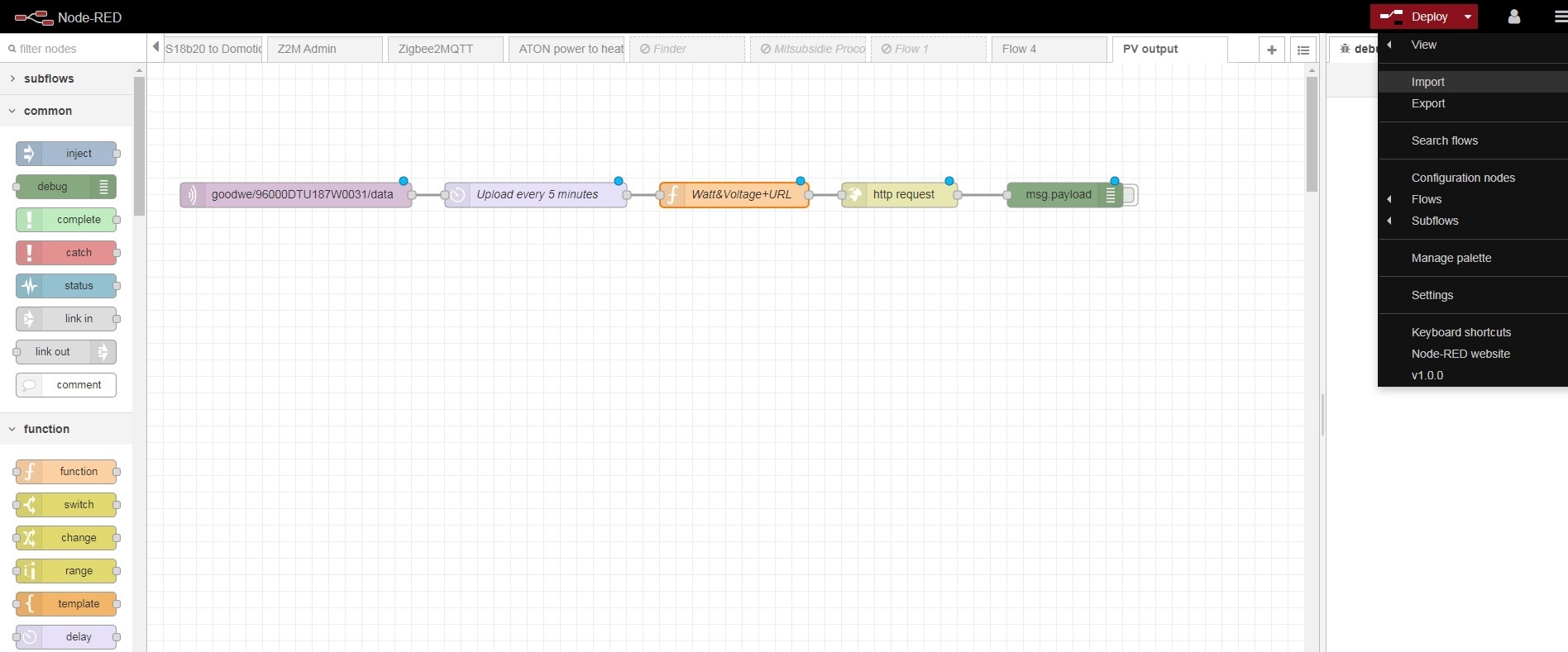

pvoutput. Waarom makkelijk doen, als het ook moeilijk kan! Every solution has a new problem
Vroeger deed ik het via homebridge en wat zelf geschreven shell scripts, nu met node red en homekit-bridged:

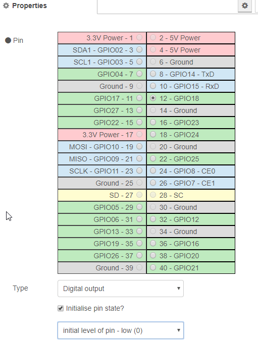

Garagepoort bediening via siri. Hardware is een raspberry pi met relay board en een afstandsbediening.
[{"id":"f475dcf5.99aa9","type":"rpi-gpio out","z":"8ac667fa.c2cec8","name":"","pin":"3","set":true,"level":"1","freq":"","out":"out","x":587,"y":516,"wires":[]},{"id":"8b7229f4.e99c98","type":"switch","z":"8ac667fa.c2cec8","name":"Set","property":"payload.On","propertyType":"msg","rules":[{"t":"cont","v":"true","vt":"str"},{"t":"cont","v":"false","vt":"str"}],"checkall":"true","repair":false,"outputs":2,"x":256,"y":521,"wires":[["1b2e4073.ee80f"],["f5045bc.582c2a8"]]},{"id":"1b2e4073.ee80f","type":"trigger","z":"8ac667fa.c2cec8","op1":"0","op2":"1","op1type":"str","op2type":"str","duration":"750","extend":false,"units":"ms","reset":"","bytopic":"all","name":"PushTime","x":417,"y":515,"wires":[["f475dcf5.99aa9","54fc9876.7a6578"]]},{"id":"c9cdd2b3.5a186","type":"rpi-gpio out","z":"8ac667fa.c2cec8","name":"","pin":"7","set":true,"level":"1","freq":"","out":"out","x":607,"y":746,"wires":[]},{"id":"f5045bc.582c2a8","type":"trigger","z":"8ac667fa.c2cec8","op1":"0","op2":"1","op1type":"str","op2type":"str","duration":"750","extend":false,"units":"ms","reset":"","bytopic":"all","name":"PushTime","x":437,"y":746,"wires":[["c9cdd2b3.5a186"]]},{"id":"80e8208d.6ac17","type":"change","z":"8ac667fa.c2cec8","name":"AutoTurnOffSwitch","rules":[{"t":"set","p":"payload","pt":"msg","to":"{\"On\":false}","tot":"json"}],"action":"","property":"","from":"","to":"","reg":false,"x":144,"y":665,"wires":[["eef33ec2.a744d"]]},{"id":"eef33ec2.a744d","type":"homekit-service","z":"8ac667fa.c2cec8","isParent":true,"bridge":"4c36a4e3.de153c","parentService":"","name":"Poort","serviceName":"Switch","topic":"","filter":false,"manufacturer":"JeroVanl","model":"PushButton","serialNo":"07/04/2019","characteristicProperties":"{}","x":121,"y":521,"wires":[["8b7229f4.e99c98"],[]]},{"id":"54fc9876.7a6578","type":"delay","z":"8ac667fa.c2cec8","name":"","pauseType":"delay","timeout":"120","timeoutUnits":"seconds","rate":"1","nbRateUnits":"1","rateUnits":"second","randomFirst":"1","randomLast":"5","randomUnits":"seconds","drop":false,"x":594,"y":593,"wires":[["80e8208d.6ac17"]]},{"id":"4c36a4e3.de153c","type":"homekit-bridge","z":"","bridgeName":"BridgeOnNodeRed","pinCode":"111-11-111","port":"","allowInsecureRequest":false,"manufacturer":"JeroVanl","model":"MQTT_Talk","serialNo":"24/03/2019","customMdnsConfig":false,"mdnsMulticast":true,"mdnsInterface":"","mdnsPort":"","mdnsIp":"","mdnsTtl":"","mdnsLoopback":true,"mdnsReuseAddr":true}]
Afbeeldingslocatie: https://i.ibb.co/syCVxB5/flow1.jpg
Notificaties als de poort opengaat of ongewenst openstaat, krijg ik via een aqara contact sensor.
Afbeeldingslocatie: https://i.ibb.co/5vxycSL/image.jpg
Het zigbee bericht van deze module wordt opgevist door een zigbee sniffer. Het bericht wordt omgezet naar mqtt via zigbee2mqtt.
[{"id":"9f8e1b4a.9c7638","type":"mqtt in","z":"8ac667fa.c2cec8","name":"GarageStatus","topic":"zigbee2mqtt/GaragePoortContact","qos":"2","datatype":"auto","broker":"1e53b5d8.56e33a","x":95,"y":842,"wires":[["7bb24e00.a9ce7"]]},{"id":"7bb24e00.a9ce7","type":"json","z":"8ac667fa.c2cec8","name":"","property":"payload","action":"","pretty":false,"x":247,"y":844,"wires":[["4ef2b7df.043c38","e1b6851a.bc3058"]]},{"id":"da693e7c.cfc92","type":"debug","z":"8ac667fa.c2cec8","name":"","active":false,"tosidebar":true,"console":false,"tostatus":false,"complete":"true","targetType":"full","x":644,"y":904,"wires":[]},{"id":"4ef2b7df.043c38","type":"function","z":"8ac667fa.c2cec8","name":"GetContact","func":"msg.payload.contact;\nif ( msg.payload.contact ) {\n msg.payload = {\n ContactSensorState: 0\n }\n} else {\n msg.payload = {\n ContactSensorState: 1\n }\n}\n\nreturn [msg];","outputs":1,"noerr":0,"x":423,"y":843,"wires":[["da693e7c.cfc92","a4682462.436708"]]},{"id":"a4682462.436708","type":"homekit-service","z":"8ac667fa.c2cec8","isParent":true,"bridge":"4c36a4e3.de153c","parentService":"","name":"GarageStatus","serviceName":"ContactSensor","topic":"","filter":false,"manufacturer":"JeroVanl","model":"Aqara-Xiaomi","serialNo":"24/03/2019","characteristicProperties":"{}","x":642.9195365905762,"y":836.2797031402588,"wires":[[],[]]},{"id":"c8906444.4c74c8","type":"homekit-service","z":"8ac667fa.c2cec8","isParent":false,"bridge":"","parentService":"a4682462.436708","name":"Garage Battery","serviceName":"BatteryService","topic":"","filter":false,"manufacturer":"JeroVanl","model":"xiaomi/aqara","serialNo":"07/04/2019","characteristicProperties":"{}","x":677,"y":980,"wires":[[],[]]},{"id":"e1b6851a.bc3058","type":"function","z":"8ac667fa.c2cec8","name":"GetBattery","func":"msg.payload = {\n    BatteryLevel: parseFloat(msg.payload.battery)\n}\nreturn msg;","outputs":1,"noerr":0,"x":425,"y":900,"wires":[["c8906444.4c74c8"]]},{"id":"c6eba9df.d3cca8","type":"inject","z":"8ac667fa.c2cec8","name":"IfNewBatNotUpd","topic":"","payload":"{\"BatteryLevel\":100}","payloadType":"json","repeat":"","crontab":"","once":false,"onceDelay":0.1,"x":114,"y":979,"wires":[["c8906444.4c74c8"]]},{"id":"1e53b5d8.56e33a","type":"mqtt-broker","z":"","name":"MQTTonRasp","broker":"192.168.2.61","port":"1883","clientid":"","usetls":false,"compatmode":true,"keepalive":"60","cleansession":true,"birthTopic":"","birthQos":"0","birthPayload":"","closeTopic":"","closeQos":"0","closePayload":"","willTopic":"","willQos":"0","willPayload":""},{"id":"4c36a4e3.de153c","type":"homekit-bridge","z":"","bridgeName":"BridgeOnNodeRed","pinCode":"111-11-111","port":"","allowInsecureRequest":false,"manufacturer":"JeroVanl","model":"MQTT_Talk","serialNo":"24/03/2019","customMdnsConfig":false,"mdnsMulticast":true,"mdnsInterface":"","mdnsPort":"","mdnsIp":"","mdnsTtl":"","mdnsLoopback":true,"mdnsReuseAddr":true}]
Afbeeldingslocatie: https://i.ibb.co/Jx4pygG/flow2.jpg

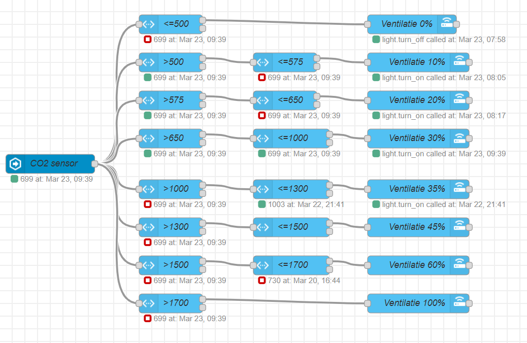

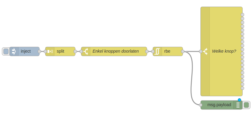

Ik zou 't als volgt doen:
Afbeeldingslocatie: https://i.imgur.com/1a4wv8h.png
Afbeeldingslocatie: https://i.imgur.com/iszIIPR.png
[{"id":"7f55f0bb.78bd7","type":"change","z":"9336d0ba.713528","name":"get max","rules":[{"t":"set","p":"max","pt":"msg","to":"$max([msg.value1,msg.value2])","tot":"jsonata"}],"action":"","property":"","from":"","to":"","reg":false,"x":460,"y":720,"wires":[["c527281b.583ed8"]]},{"id":"7834631e.be983c","type":"change","z":"9336d0ba.713528","name":"","rules":[{"t":"set","p":"value1","pt":"msg","to":"10","tot":"num"},{"t":"set","p":"value2","pt":"msg","to":"20","tot":"num"}],"action":"","property":"","from":"","to":"","reg":false,"x":290,"y":720,"wires":[["7f55f0bb.78bd7"]]},{"id":"4791c356.ed34ac","type":"inject","z":"9336d0ba.713528","name":"","topic":"","payload":"","payloadType":"date","repeat":"","crontab":"","once":false,"onceDelay":0.1,"x":100,"y":720,"wires":[["7834631e.be983c"]]},{"id":"c527281b.583ed8","type":"debug","z":"9336d0ba.713528","name":"","active":true,"tosidebar":true,"console":false,"tostatus":false,"complete":"true","targetType":"full","x":630,"y":720,"wires":[]}]

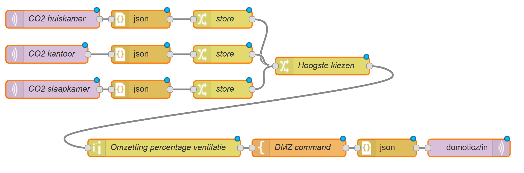

Ja, zo doe ik het ook. Hier mijn CO2 ventilatieflow:
Afbeeldingslocatie: https://tweakers.net/ext/f/Eagu7cuFhlEjqGQcEzTOcqXu/medium.png
[{"id":"97938041.a9be18","type":"tab","label":"Flow 3","disabled":false,"info":""},{"id":"58ee5be5.53cbb4","type":"mqtt in","z":"97938041.a9be18","name":"CO2 huiskamer","topic":"CO2_huiskamer/CO2/PPM","qos":"2","datatype":"auto","broker":"c9b2091b.ca27b8","x":160,"y":60,"wires":[["fcd328f1.f2e89"]]},{"id":"ee444f7b.3ae52","type":"mqtt in","z":"97938041.a9be18","name":"CO2 kantoor","topic":"CO2_kantoor/MHz19/PPM","qos":"2","datatype":"auto","broker":"c9b2091b.ca27b8","x":150,"y":120,"wires":[["b1f23128.9dcfd"]]},{"id":"c4c65cf0.65f2e","type":"mqtt in","z":"97938041.a9be18","name":"CO2 slaapkamer","topic":"CO2_slaapkamer/Mhz19/PPM","qos":"2","datatype":"auto","broker":"c9b2091b.ca27b8","x":160,"y":180,"wires":[["3d5309f6.2bb02e"]]},{"id":"9168281b.90ef68","type":"change","z":"97938041.a9be18","name":"store","rules":[{"t":"set","p":"co21","pt":"flow","to":"payload","tot":"msg"}],"action":"","property":"","from":"","to":"","reg":false,"x":450,"y":60,"wires":[["d5208753.46d46"]]},{"id":"53807fd0.1ddec8","type":"change","z":"97938041.a9be18","name":"store","rules":[{"t":"set","p":"co22","pt":"flow","to":"payload","tot":"msg"}],"action":"","property":"","from":"","to":"","reg":false,"x":450,"y":120,"wires":[["d5208753.46d46"]]},{"id":"d5208753.46d46","type":"change","z":"97938041.a9be18","name":"Hoogste kiezen","rules":[{"t":"set","p":"co2","pt":"msg","to":"$max([$flowContext(\"co21\"), $flowContext(\"co22\"), $flowContext(\"co23\")])\t","tot":"jsonata"}],"action":"","property":"","from":"","to":"","reg":false,"x":620,"y":140,"wires":[["7dd963.6d127e9c"]]},{"id":"2891b63c.3fd2c2","type":"change","z":"97938041.a9be18","name":"store","rules":[{"t":"set","p":"co23","pt":"flow","to":"payload","tot":"msg"}],"action":"","property":"","from":"","to":"","reg":false,"x":450,"y":180,"wires":[["d5208753.46d46"]]},{"id":"fcd328f1.f2e89","type":"json","z":"97938041.a9be18","name":"","property":"payload","action":"","pretty":false,"x":310,"y":60,"wires":[["9168281b.90ef68"]]},{"id":"b1f23128.9dcfd","type":"json","z":"97938041.a9be18","name":"","property":"payload","action":"","pretty":false,"x":310,"y":120,"wires":[["53807fd0.1ddec8"]]},{"id":"3d5309f6.2bb02e","type":"json","z":"97938041.a9be18","name":"","property":"payload","action":"","pretty":false,"x":310,"y":180,"wires":[["2891b63c.3fd2c2"]]},{"id":"7dd963.6d127e9c","type":"range","z":"97938041.a9be18","minin":"450","maxin":"1100","minout":"1","maxout":"100","action":"clamp","round":true,"property":"co2","name":"Omzetting percentage ventilatie","x":350,"y":280,"wires":[["7511b80f.bbdfc8"]]},{"id":"c6f3596c.672f1","type":"mqtt out","z":"97938041.a9be18","name":"","topic":"domoticz/in","qos":"","retain":"","broker":"c9b2091b.ca27b8","x":870,"y":280,"wires":[]},{"id":"7511b80f.bbdfc8","type":"template","z":"97938041.a9be18","name":"DMZ command","field":"payload","fieldType":"msg","format":"handlebars","syntax":"mustache","template":"{\"command\": \"switchlight\", \"idx\": 549, \"switchcmd\": \"Set Level\", \"level\": {{co2}} }","output":"str","x":580,"y":280,"wires":[["e69d2580.919c78"]]},{"id":"e69d2580.919c78","type":"json","z":"97938041.a9be18","name":"","property":"payload","action":"","pretty":false,"x":730,"y":280,"wires":[["c6f3596c.672f1"]]},{"id":"c9b2091b.ca27b8","type":"mqtt-broker","z":"","name":"","broker":"192.168.1.2","port":"1883","clientid":"","usetls":false,"compatmode":true,"keepalive":"15","cleansession":true,"birthTopic":"","birthQos":"0","birthPayload":"","closeTopic":"","closePayload":"","willTopic":"","willQos":"0","willPayload":""}]
Kan vast korter / efficiënter, ik ben ook maar een beginner :)

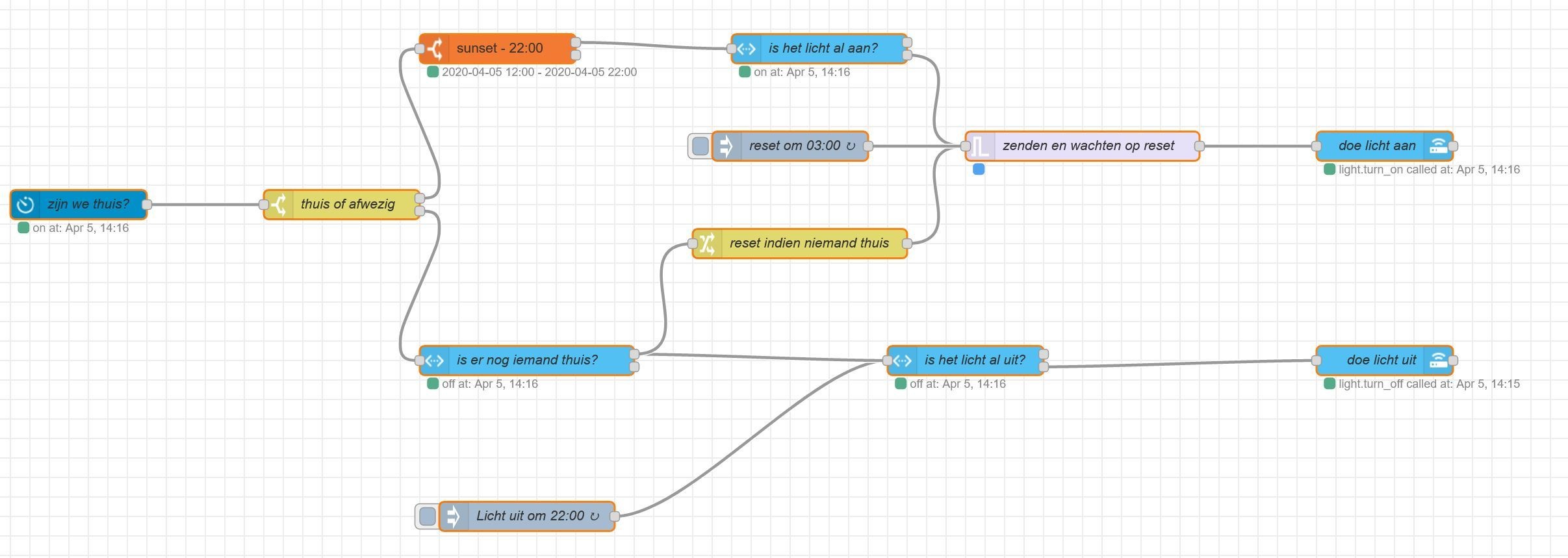

Afbeeldingslocatie: https://tweakers.net/ext/f/NHbw3eaUsUXjzEh9I5k83QMq/medium.png
[{"id":"acca67a0.439418","type":"tab","label":"Flow 3","disabled":false,"info":""},{"id":"d903da3a.1b1d8","type":"mqtt in","z":"acca67a0.439418","name":"","topic":"Fancontroller/Radiator/Temperature","qos":"2","datatype":"auto","broker":"c9b2091b.ca27b8","x":180,"y":160,"wires":[["bcaa3684.992538"]]},{"id":"bcaa3684.992538","type":"range","z":"acca67a0.439418","minin":"20","maxin":"35","minout":"0","maxout":"1023","action":"clamp","round":true,"property":"payload","name":"","x":510,"y":160,"wires":[["2abb0025.48aff8"]]},{"id":"cece5b45.3e9ac8","type":"mqtt out","z":"acca67a0.439418","name":"","topic":"Fancontroller/cmd","qos":"","retain":"","broker":"c9b2091b.ca27b8","x":910,"y":80,"wires":[]},{"id":"2abb0025.48aff8","type":"template","z":"acca67a0.439418","name":"PWM command","field":"payload","fieldType":"msg","format":"handlebars","syntax":"mustache","template":"PWM,21,{{payload}},0,25000","output":"str","x":700,"y":80,"wires":[["cece5b45.3e9ac8"]]},{"id":"1d4fd89d.421287","type":"mqtt in","z":"acca67a0.439418","name":"","topic":"domoticz/out","qos":"2","datatype":"auto","broker":"c9b2091b.ca27b8","x":110,"y":220,"wires":[["d0b59955.9763f8"]]},{"id":"d0b59955.9763f8","type":"json","z":"acca67a0.439418","name":"","property":"payload","action":"","pretty":false,"x":250,"y":220,"wires":[["60c1716.5d9ed9"]]},{"id":"60c1716.5d9ed9","type":"switch","z":"acca67a0.439418","name":"IDX 9","property":"payload.idx","propertyType":"msg","rules":[{"t":"eq","v":"9","vt":"num"}],"checkall":"true","repair":false,"outputs":1,"x":370,"y":220,"wires":[["a3427bbf.131f7"]]},{"id":"a3427bbf.131f7","type":"switch","z":"acca67a0.439418","name":"Naar beneden?","property":"payload.nvalue","propertyType":"msg","rules":[{"t":"eq","v":"3","vt":"num"}],"checkall":"true","repair":false,"outputs":1,"x":520,"y":220,"wires":[["13808929.70882f"]]},{"id":"13808929.70882f","type":"change","z":"acca67a0.439418","name":"Fan uit","rules":[{"t":"set","p":"payload","pt":"msg","to":"0","tot":"num"}],"action":"","property":"","from":"","to":"","reg":false,"x":670,"y":220,"wires":[["2abb0025.48aff8"]]},{"id":"c9b2091b.ca27b8","type":"mqtt-broker","z":"","name":"","broker":"192.168.1.2","port":"1883","clientid":"","usetls":false,"compatmode":true,"keepalive":"15","cleansession":true,"birthTopic":"","birthQos":"0","birthPayload":"","closeTopic":"","closePayload":"","willTopic":"","willQos":"0","willPayload":""}]

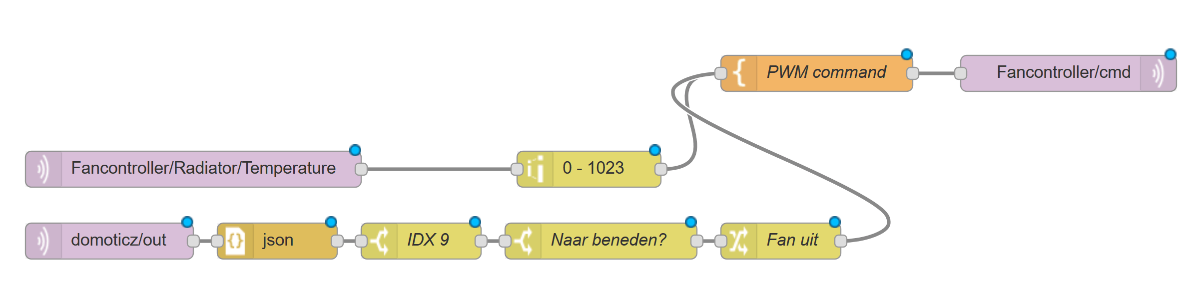

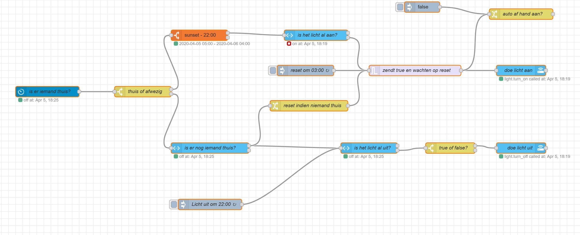

Onder mijn radiator heb ik ventilatoren gehangen om de radiator te laten afkoelen en dus mijn kamer op te warmen (voor de geïnteresseerden is er een topic vol met dit soort dingen: LTV: Deel hier je Jaga DBE zelfbouw ervaringen).
Hoe hard de fans draaien hangt af van hoe warm leiding is. Dit is de bovenste route in mijn flow.
Nu is het echter zo dat als mijn rolgordijn naar beneden gaat en de fans hard draaien, door de luchtdruk het gordijn diagonaal geblazen wordt waardoor het gordijn niet netjes tussen de radiator en het raam valt, maar juist over de radiator heen. Alle warme lucht wordt dan tussen het gordijn en het raam geblazen, niet handig :z
Om dat op te lossen is het nu zo dat de fans uitgaan zodra het rolgordijn zakt. De onderste route in mijn flow.
Probleem: als mijn rolgordijn naar beneden gaat en vlak daarna geeft de sensor bij de verwarming een nieuwe waarde door, dan gaan natuurlijk de fans weer meteen hard draaien. Het succes van mijn flow is nu dus afhankelijk van of het rolgordijn naar beneden gaat vlak voor een temperatuur-update of juist niet.
Hoe maak ik het nu zo dat als het rolgordijn naar beneden gaat de fans voor 20 seconden uitgezet worden, ongeacht of de bovenste flow een nieuwe snelheid probeert te pushen? :)

Een flow variabele gebruiken om de stand van het rolgordijn bij te houden, dan kan je daarmee controleren of de ventilator wel of niet aan moet.
  • Gizz
  • Laatst online: 18:47
Gizz
Dunder-Mifflin, Inc.
@Tsurany De fan moet altijd aan, alleen tijdens het zakken van het rolgordijn voor 20 seconden niet.
Het rolgordijn zelf geeft geen terugkoppeling van z'n status. Dus als ik het rolgordijn vertel te sluiten (handmatig danwel @ zonsondergang) is de status direct 'Closed".

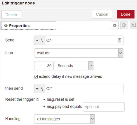

Die variabele kan je natuurlijk een timestamp geven. Vervolgens check je of de huidige tijd binnen 30 seconden van die timestamp zit.
Je kan trouwens ook de variabele zetten en daarna via een sleep na 30 seconden weer wijzigen.

Gizz schreef op maandag 10 februari 2020 @ 21:43:
Ik heb deze precies gekopieerd, alleen nu komt af en toe de hoogste co2 waarde door en af en toe de laagste. 8)7
Beide mqtt nodes komen op een ander tijdstip binnen. Vervolgens wordt deze ook direct door gestuurd. Kan dit er iets mee te maken hebben?
Laat maar. Geloof dat hij het doet. :)

Ik ben nieuw met node red. Ik draai het als addon in home assistant.
Bezig met wat eerste testjes en wil een condition maken dat ik thuis ben.
Afbeeldingslocatie: https://tweakers.net/i/BdlcNxBOHTB9uhu-iowkBAiJODU=/800x/f/image/fNxRT4ke0xQE8wmXpoGwtkrA.png?f=fotoalbum_large
Als ik het goed begrijp heeft hij 13:01 wel begrepen dat er een true boolean wordt ontvangen, maar er wordt verder niets uitgevoerd (lichten zijn niet vervolgens aangezet). Gevoelsmatig maak ik een domme fout, maar zie het helaas nog niet...
  • lolgast
  • Laatst online: 18:11
lolgast
@-Casper Je hebt de state check op Boolean gezet. Je bent thuis, dus hij output "true". Je filtert echter op de state 'home'. true != home, dus hij gaat niet door. Je moet de state type op String zetten en met een Change node daarna zul je de payload op een boolean moeten zetten

lolgast schreef op woensdag 4 maart 2020 @ 13:15:
Ah thanks. Ik dacht dat de uitkomst van de node true was 8)7

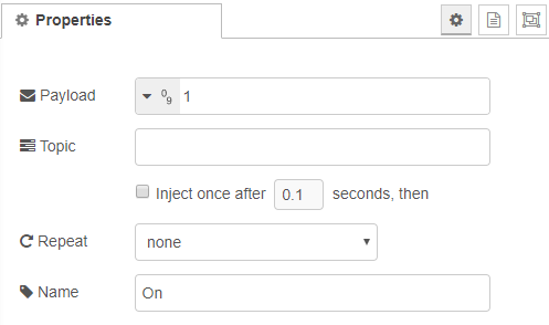

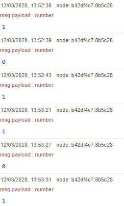

Node Red is nieuw voor mij en ik ben gestart met een tutorial gericht op nieuwe Node Red gebruikers.
Maar bij de allereerste flow loopt niet zoals verwacht/gewild.
Ik wil graag een LED op m'n breadboard schakelen door middel van een inject node:
Afbeeldingslocatie: https://tweakers.net/i/uR6IfbXgBXp4uBzHref4poA3kBc=/f/image/aoNZmTZ0ie3mJhb6fnyScMXo.png
Dit zijn de instellingen van de inject node:
Afbeeldingslocatie: https://tweakers.net/i/vtBEMKvxE_cWKJbuW5H7x1MDNo8=/f/image/CTFNRFqq5qTmkh50dtm9Cyoh.png
De instellingen van de GPIO out node:
Afbeeldingslocatie: https://tweakers.net/i/62uWsUDETx94Gm1d0Kx4YrqiVng=/f/image/PSSiNxP0tTOA8Hujy9IuHTaC.png
Dit is de output van de debug node die gekoppeld is:
Afbeeldingslocatie: https://tweakers.net/i/imv-IXiVajOT5BRGPONd0sTUkXk=/f/image/miIDPXNLt0FS2sIwQv9hAhHM.png
Ik weet echt niet wat ik verkeer doe. Ook niet nadat ik tal van filmpjes op Youtube heb bekeken.
Ter info, de LED is weldegelijk goed geschakeld want als ik de LED als switch toevoeg in Home Assistant dan kan die wil worden geschakeld (dmv slider) zonder enig probleem. Het lijkt dus ergens mis te lopen met Node Red.
  • Gizz
Gizz
Ik ken die Pi nodes niet, maar het eerste waar ik aan moet denken is of de koppeling met de Pi wel goed is ingesteld. Kun je dat ergens configureren? Of gaat die node er gewoon vanuit dat NR lokaal op de betreffende Pi draait?
Je flow delen is vaak handiger dan alleen screenshots :)
  • roynolf
  • Laatst online: 05-12-2023
Gizz schreef op donderdag 12 maart 2020 @ 15:15:
Dag Gizz,
De eerste afbeelding is de flow, toch? Misschien hebben we een verschillende invulling van de term flow?
Als je de topic openklapt dan zie je de details.
Misschien nog belangrijk om mee te delen. HA open ik via duckdns dus misschien zit dit er voor iets tussen?
Dit zijn de instellingen van Node Red in HA:

  • Gizz
Gizz
Dat is een screenshot van je flow. Je kunt de flow zelf exporteren onder het hamburgermenuutje -> export -> clipboard. Als je die tekst hier plaatst is het makkelijker voor anderen om met je mee te kijken.
Je beschrijft nu de inhoud van de HA-node, maar.. de Raspberry Pi node die je gebruikt, die doet daar toch helemaal niets mee? Volgens mij kijkt die node gewoon naar de GPIO-pinnen op de Pi zelf waar ook node-RED op draait. Maar dat werkt dus alleen als NR op die Pi draait.
Dit is een voorbeeld waarom het handiger is als je de flow zelf deelt. Ik heb nu op basis van het icoontje gegokt welke Pi-node je gebruikt (ik denk deze), maar dat weet ik niet zeker.
  • roynolf
Gizz schreef op donderdag 12 maart 2020 @ 15:38:
Gizz, bedankt om dit duidelijk te maken.
Hieronder een export van mijn flow:
[{"id":"83b569c4.232368","type":"tab","label":"GPIO","disabled":false,"info":""},{"id":"a1183974.d04248","type":"rpi-gpio out","z":"83b569c4.232368","name":"","pin":"12","set":true,"level":"0","freq":"","out":"out","x":400,"y":100,"wires":[]},{"id":"1e442f2f.5a0121","type":"inject","z":"83b569c4.232368","name":"On","topic":"","payload":"1","payloadType":"num","repeat":"","crontab":"","once":false,"onceDelay":0.1,"x":160,"y":100,"wires":[["a1183974.d04248","36a4bf14.bb49"]]},{"id":"36a4bf14.bb49","type":"debug","z":"83b569c4.232368","name":"","active":true,"tosidebar":true,"console":false,"tostatus":false,"complete":"false","x":420,"y":160,"wires":[]},{"id":"d3f4d7f6.54b288","type":"inject","z":"83b569c4.232368","name":"Off","topic":"","payload":"0","payloadType":"num","repeat":"","crontab":"","once":false,"onceDelay":0.1,"x":160,"y":160,"wires":[["a1183974.d04248","36a4bf14.bb49"]]}]
  • Gizz
Gizz
@roynolf Dan nog de vraag: draai jij je Node-RED op de Raspberry Pi waar je die pin van aan wilt sturen?
  • roynolf
Gizz schreef op donderdag 12 maart 2020 @ 15:58:
Ik draai NR als add-on op het Home Assistant framework. Home assistant is geïnstalleerd op de SD-kaart die in de RPI steekt.

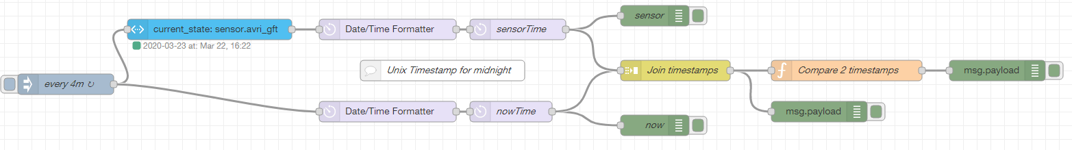

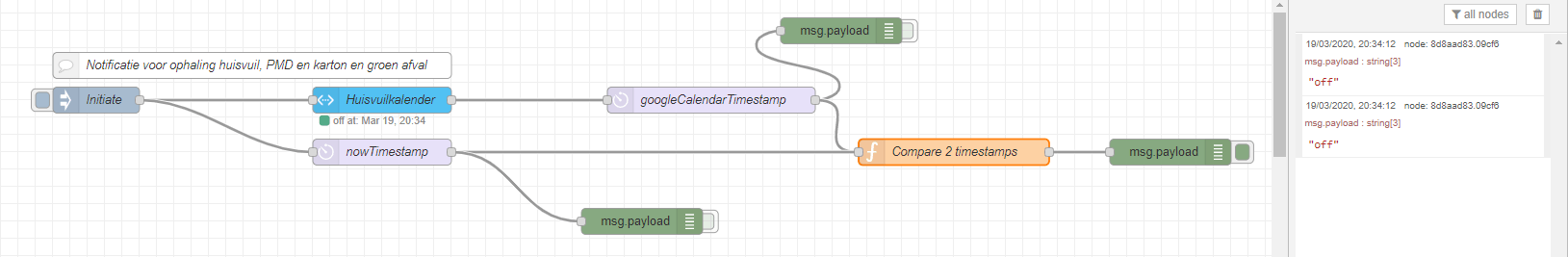

Met onderstaande flow wil ik de datum van de eerstvolgende huisvuilafhaling aftoetsen aan het huidige tijdstip. Komen beide overeen dan wil ik dit zien als output "on" in de compare node van de flow. Komen deze data niet overeen dan wordt "off" uitgestuurd. Ik zit al aardig dicht bij het gewenste resultaat maar het enige wat me voorlopig dwars zit is dat ik telkens 2 keer een outputbericht krijg - zie debug in afbeelding hieronder.
Afbeeldingslocatie: https://tweakers.net/i/RXRJ39n6_N7f9sCAMZqYXWh7ygQ=/800x/filters:strip_exif()/f/image/9ETqXneGwh5Z1P4rYqbXFqsS.png?f=fotoalbum_large
Kan iemand me misschien wat verder op pad helpen? Alvast bedankt...
[{"id":"afb4ac57.563b1","type":"function","z":"ec86c47c.0f9d08","name":"Compare 2 timestamps","func":"context.data = context.data || {};\nswitch (msg.topic){\n    case \"googleCalendarTimestamp\":\n        context.data.googleCalendarTimestamp = msg.payload;\n        msg = null;\n        break;\n    case \"nowTimestamp\":\n        context.data.nowTimestamp = msg.payload;\n        msg = null;\n        break;\n    default:\n        msg = null;\n        break;\n}\n\nif(context.data.googleCalendarTimestamp !== null && context.data.nowTimestamp !== null){\n    if(context.data.nowTimestamp == context.data.googleCalendarTimestamp){\n        context.data = null;\n        return {payload:\"on\"};\n    }\n    else{\n        context.data = null;\n        return {payload:\"off\"};\n    }\n}\nelse return msg;","outputs":1,"noerr":0,"x":1180,"y":180,"wires":[["8d8aad83.09cf6"]]}]

  • Tsurany
Tsurany
@roynolf wat er gebeurt is dat je de flow splitst. Hierdoor komen er twee aparte berichten bij je function node waardoor hij twee keer uitgevoerd wordt. Wil je dit oplossen dan kan je twee dingen doen:
1. De flow sequentieel maken. Dus niet na de initiate splitsen maar alle acties achter elkaar uitvoeren.
2. Een join node gebruiken voor de function waarbij je de data weer samenvoegt.

  • TWKterry
  • Laatst online: 16:45
TWKterry
Master Mariner
@roynolf zou je de code voor deze flow kunnen posten.
Ik probeer een check voor vandaag/morgen in te bouwen maar het doorgeven van de twee timestamps naar de compare wil niet goed lukken, een is een timestamp de andere een string met datum.
Alvast bedankt.
  • roynolf
Tsurany schreef op vrijdag 20 maart 2020 @ 09:04:
@Tsurany, bedankt voor jouw input. Ik heb de flow werkende ondertussen...

@roynolf Dank voor je voorbeeld. Heb er dit van gemaakt waarbij ik test op vandaag, morgen of uit.
[{"id":"8f6a9d7.037fb6","type":"tab","label":"Garbage","disabled":false,"info":""},{"id":"66b08080.791e","type":"inject","z":"8f6a9d7.037fb6","name":"every 4m","topic":"","payload":"","payloadType":"date","repeat":"240","crontab":"","once":false,"onceDelay":0.1,"x":110,"y":200,"wires":[["96cefa6e.fdecc8","58b75ce1.660744"]]},{"id":"96cefa6e.fdecc8","type":"api-current-state","z":"8f6a9d7.037fb6","name":"","server":"65c60660.36b788","version":1,"outputs":1,"halt_if":"","halt_if_type":"str","halt_if_compare":"is","override_topic":false,"entity_id":"sensor.avri_gft","state_type":"str","state_location":"payload","override_payload":"msg","entity_location":"data","override_data":"msg","blockInputOverrides":false,"x":320,"y":120,"wires":[["5ab430d0.98a"]]},{"id":"62336bb6.f9b324","type":"moment","z":"8f6a9d7.037fb6","name":"sensorTime","topic":"sensorTime","input":"","inputType":"msg","inTz":"Europe/Amsterdam","adjAmount":0,"adjType":"days","adjDir":"add","format":"X","locale":"C","output":"","outputType":"msg","outTz":"Europe/Amsterdam","x":770,"y":120,"wires":[["489953c6.1e8c7c","c3936a3.d3c1198"]]},{"id":"6e1e8ca.b7dad74","type":"debug","z":"8f6a9d7.037fb6","name":"","active":true,"tosidebar":true,"console":false,"tostatus":false,"complete":"payload","targetType":"msg","x":1470,"y":180,"wires":[]},{"id":"154e154e.1c2a7b","type":"debug","z":"8f6a9d7.037fb6","name":"now","active":true,"tosidebar":true,"console":false,"tostatus":false,"complete":"payload","targetType":"msg","x":970,"y":260,"wires":[]},{"id":"489953c6.1e8c7c","type":"debug","z":"8f6a9d7.037fb6","name":"sensor","active":true,"tosidebar":true,"console":false,"tostatus":false,"complete":"payload","targetType":"msg","x":970,"y":100,"wires":[]},{"id":"81aaf8ed.2cf838","type":"debug","z":"8f6a9d7.037fb6","name":"","active":true,"tosidebar":true,"console":false,"tostatus":false,"complete":"false","x":1210,"y":240,"wires":[]},{"id":"8d0daea3.31c5a","type":"comment","z":"8f6a9d7.037fb6","name":"tweakers","info":"TWEAKERS NODERED FORUM\n\nMet onderstaande flow wil ik de datum van de eerstvolgende huisvuilafhaling aftoetsen aan het huidige tijdstip. Komen beide overeen dan wil ik dit zien als output \"on\" in de compare node van de flow. Komen deze data niet overeen dan wordt \"off\" uitgestuurd. Ik zit al aardig dicht bij het gewenste resultaat maar het enige wat me voorlopig dwars zit is dat ik telkens 2 keer een outputbericht krijg - zie debug in afbeelding hieronder.\n\nhttps://tweakers.net/i/RXRJ39n6_N7f9sCAMZqYXWh7ygQ=/800x/filters:strip_exif()/f/image/9ETqXneGwh5Z1P4rYqbXFqsS.png?f=fotoalbum_large\n\nKan iemand me misschien wat verder op pad helpen? Alvast bedankt\n\n\n\n\nvrijdag 20 maart 2020 09:04\n\nBekijkBookmarkRapporteerQuote0Henk 'm!\nTsurany\n\n\n@roynolf wat er gebeurt is dat je de flow splitst. Hierdoor komen er twee aparte berichten bij je function node waardoor hij twee keer uitgevoerd wordt. Wil je dit oplossen dan kan je twee dingen doen:\n1. De flow sequentieel maken. Dus niet na de initiate splitsen maar alle acties achter elkaar uitvoeren.\n2. Een join node gebruiken voor de function waarbij je de data weer samenvoegt.\n3. \n\n2020-03-21 1729\n@TWKterry have fun...\ncode:\n","x":120,"y":320,"wires":[]},{"id":"c8c08e3b.bae12","type":"moment","z":"8f6a9d7.037fb6","name":"nowTime","topic":"nowTime","input":"","inputType":"msg","inTz":"Europe/Amsterdam","adjAmount":0,"adjType":"days","adjDir":"add","format":"X","locale":"C","output":"","outputType":"msg","outTz":"Europe/Amsterdam","x":760,"y":240,"wires":[["154e154e.1c2a7b","c3936a3.d3c1198"]]},{"id":"c3936a3.d3c1198","type":"join","z":"8f6a9d7.037fb6","name":"Join timestamps","mode":"custom","build":"object","property":"payload","propertyType":"msg","key":"topic","joiner":"\\n","joinerType":"str","accumulate":false,"timeout":"","count":"2","reduceRight":false,"reduceExp":"","reduceInit":"","reduceInitType":"","reduceFixup":"","x":1000,"y":180,"wires":[["81aaf8ed.2cf838","ccb55f2a.64031"]]},{"id":"ccb55f2a.64031","type":"function","z":"8f6a9d7.037fb6","name":"Compare 2 timestamps","func":"// compare unix timestamp of YYYY-MM-DD\n// no hr/min/sec;  day = 86400 (24x60x60)\nvar now = msg.payload.nowTime;\nvar sensor = msg.payload.sensorTime;\n\nswitch (sensor-now)\n{\n    case 0: msg.payload = \"Today\"; break;\n    case 86400: msg.payload = \"Tomorrow\"; break;\n    default: msg.payload = \"Off\"; break;\n}\nreturn msg;\n","outputs":1,"noerr":0,"x":1250,"y":180,"wires":[["6e1e8ca.b7dad74"]]},{"id":"f55099aa.5fbcf8","type":"comment","z":"8f6a9d7.037fb6","name":"Unix Timestamp for midnight","info":"avoid prbolems when year ends, use Unix Timestamp X\nfirst convert to midnight YYYY-MM-DD\nomit hours, minutes and seconds\n","x":660,"y":180,"wires":[]},{"id":"5ab430d0.98a","type":"moment","z":"8f6a9d7.037fb6","name":"","topic":"","input":"","inputType":"msg","inTz":"Europe/Amsterdam","adjAmount":0,"adjType":"days","adjDir":"add","format":"YYYY-MM-DD","locale":"C","output":"","outputType":"msg","outTz":"Europe/Amsterdam","x":580,"y":120,"wires":[["62336bb6.f9b324"]]},{"id":"58b75ce1.660744","type":"moment","z":"8f6a9d7.037fb6","name":"","topic":"","input":"","inputType":"msg","inTz":"Europe/Amsterdam","adjAmount":0,"adjType":"days","adjDir":"add","format":"YYYY-MM-DD","locale":"C","output":"","outputType":"msg","outTz":"Europe/Amsterdam","x":580,"y":240,"wires":[["c8c08e3b.bae12"]]},{"id":"65c60660.36b788","type":"server","z":"","name":"Home Assistant","addon":true}]
Afbeeldingslocatie: https://tweakers.net/i/MAY8ZHwRu-knyA8dmFvIaMEPpqk=/800x/filters:strip_exif()/f/image/nltBoWwfhfSMmh3xFvCJrCgG.png?f=fotoalbum_large

Totale beginner wat betreft Nodered hier. Ik ben bezig de overstap te maken van Domoticz naar Home Assistant en probeer een automatisering te maken voor de ventilatie.
Ik heb een CO2 sensor en afhankelijk van de waarde wordt er een 0-10V dimmer (KaKu) aangestuurd. Deze staat als een "light" in Home assistant en wordt geregeld dmv de brightness.
Afbeeldingslocatie: https://tweakers.net/i/QGHCgQO_F94bEfVQS0TlmQkI4Qw=/800x/filters:strip_exif()/f/image/kBJfBUL54UTKrLfvjK6vPz5q.png?f=fotoalbum_large
Het programma werkt. Alleen wordt er nu elke minuut een signaal gestuurd naar de kaku dimmer. Dit wil ik beperken om niet teveel "vervuiling" de lucht in te sturen. Hoe kan ik dit bereiken in Nodered? Dus alleen een waarde aansturen als deze ook acht verandert?
Tweede vraag: Hoe kan ik data wegschrijven in een variabele en deze daarna oproepen? Bijvoorbeeld: bij ventilatie op 10%, set variabele ventilatiestand=10
[ Voor 3% gewijzigd door Blackouts op 23-03-2020 09:47 ]
Maar goed, ik zeg ook maar wat....

Ha @bramv82, je zou dit een stuk simpeler kunnen oplossen met de 'range' node.
In mijn geval wordt een CO2 waarde van 600 tot 800 gemapped op de snelheid van de ventilator (0 tot 100%):
Afbeeldingslocatie: https://i.imgur.com/sLZ2EC0.png

@Kaspers Helemaal eens, zo heb ik het ook gedaan: Gizz in "Node-RED - grafisch 'programmeren' (bijv. voor domotica)"
En @bramv82, in je huidige opzet krijgt je 0-10v elke keer een update als je sensor een update stuurt. Je kunt een throttle-node toevoegen waarmee je bijvoorbeeld zegt dat er maar 1 berichtje per 5 minuten door de flow mag gaan.

Mooie uitdaging, maar het is gelukt :)
Afbeeldingslocatie: https://tweakers.net/i/5T2TsUsbuSslhwjUrkaTtYuziXA=/800x/filters:strip_exif()/f/image/ifIMpX74JxBY7hez1BZ0cv8w.png?f=fotoalbum_large
Wat ik doe: de inject-node bevat even de kopie van jouw voorbeeldbericht.
Via een split node splits ik jouw grote bericht op in 23 losse berichten (de 20 knoppen, de battery/linkquality/voltage). De 'key' (de naam van de knop) wordt in msg.topic gestopt.
Daarna een switch node om de battery/linkquality/voltage berichten af te stoppen. De rest gaat door.
Vervolgens een RBE node. Het leuke daarvan is dat die per topic (en dus per knop) filtert!
Dus per topic kijkt hij of de waarde anders is dan de vorige keer.
Enkel het bericht van de ingedrukte knop wordt doorgelaten.
Tenslotte via de grote switch node kan je per knop bepalen wat er moet gebeuren.
Let op: de allereerste keer (na het starten van NR) laat de RBE-node nog alle knoppen door, want alles is 'nieuw' voor hem. Dat is ook wel weer te voorkomen, maar kijk eerst maar of je met deze opzet verder kan.
[{"id":"c2c4a154.ae45d","type":"inject","z":"9a51dd22.996408","name":"","topic":"","payload":"{\"btn_17\":false,\"linkquality\":111,\"battery\":38,\"voltage\":2438,\"btn_1\":false,\"btn_5\":true,\"btn_13\":true,\"btn_9\":true,\"btn_18\":true,\"btn_10\":true,\"btn_6\":true,\"btn_7\":true,\"btn_14\":true,\"btn_19\":true,\"btn_15\":true,\"btn_2\":true,\"btn_16\":true,\"btn_8\":true,\"btn_3\":true,\"btn_11\":true,\"btn_12\":true,\"btn_20\":false,\"btn_4\":true}","payloadType":"json","repeat":"","crontab":"","once":false,"onceDelay":0.1,"x":130,"y":260,"wires":[["7d40271f.397e4"]]},{"id":"7d40271f.397e4","type":"split","z":"9a51dd22.996408","name":"","splt":"\\n","spltType":"str","arraySplt":1,"arraySpltType":"len","stream":false,"addname":"topic","x":250,"y":260,"wires":[["f2d26bc2.550f5"]]},{"id":"f144cacf.dc9a88","type":"switch","z":"9a51dd22.996408","name":"Welke knop?","property":"topic","propertyType":"msg","rules":[{"t":"eq","v":"btn_1","vt":"str"},{"t":"eq","v":"btn_2","vt":"str"},{"t":"eq","v":"btn_3","vt":"str"},{"t":"eq","v":"btn_4","vt":"str"},{"t":"eq","v":"btn_5","vt":"str"},{"t":"eq","v":"btn_6","vt":"str"},{"t":"eq","v":"btn_7","vt":"str"},{"t":"eq","v":"btn_8","vt":"str"},{"t":"eq","v":"btn_9","vt":"str"},{"t":"eq","v":"btn_10","vt":"str"},{"t":"eq","v":"btn_11","vt":"str"},{"t":"eq","v":"btn_12","vt":"str"},{"t":"eq","v":"btn_13","vt":"str"},{"t":"eq","v":"btn_14","vt":"str"},{"t":"eq","v":"btn_15","vt":"str"},{"t":"eq","v":"btn_16","vt":"str"},{"t":"eq","v":"btn_17","vt":"str"},{"t":"eq","v":"btn_18","vt":"str"},{"t":"eq","v":"btn_19","vt":"str"},{"t":"eq","v":"btn_20","vt":"str"}],"checkall":"true","repair":false,"outputs":20,"x":790,"y":260,"wires":[[],[],[],[],[],[],[],[],[],[],[],[],[],[],[],[],[],[],[],[]]},{"id":"be649a0.cc7bc68","type":"rbe","z":"9a51dd22.996408","name":"","func":"rbe","gap":"","start":"","inout":"out","property":"payload","x":610,"y":260,"wires":[["f144cacf.dc9a88","f2f649ed.38e53"]]},{"id":"f2d26bc2.550f5","type":"switch","z":"9a51dd22.996408","name":"Enkel knoppen doorlaten","property":"topic","propertyType":"msg","rules":[{"t":"cont","v":"btn_","vt":"str"}],"checkall":"false","repair":false,"outputs":1,"x":430,"y":260,"wires":[["be649a0.cc7bc68"]]},{"id":"f2f649ed.38e53","type":"debug","z":"9a51dd22.996408","name":"","active":true,"tosidebar":true,"console":false,"tostatus":false,"complete":"false","x":790,"y":440,"wires":[]}]

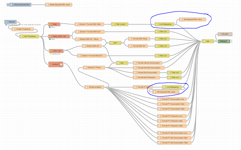

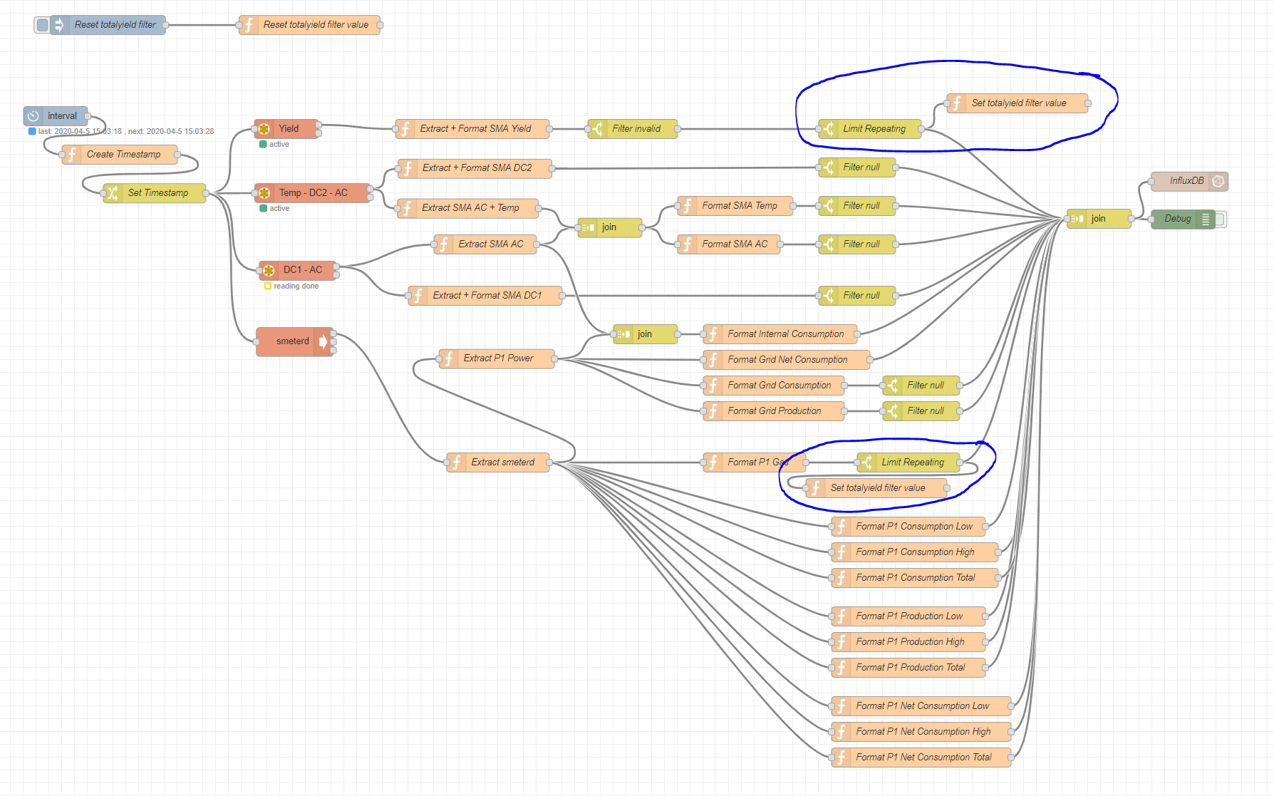

Ik doe vast iets verkeerd, maar ik krijg deze flow niet werkend.
De bedoeling is om de MQTT afkomstig van de Nefit EMS-ESP-module te uploaden naar een Influx database genaamd "cvketel". Het gaat om de Moduline300 thermostaat. Later wil ik de andere ketel parameters ook wegeschrijven, maar eerst dit maar eens aan de gang krijgen...
Het volgende MQTT topic en payload worden gepublished:
Topic:          Payload:
thermostat_data {"hc1":{"seltemp":21.0,"currtemp":21.0,"mode":"auto"}}
Zo dus:
    "hc1":{
        "seltemp":21.5,
        "currtemp":21.8,
        "mode":"auto"
'seltemp' is de ingestelde temperatuur
'currtemp' is de huidige temperatuur
'auto' is de auto/handbediening.
Nu probeer ik de volgende flow aan de gang te krijgen, maar volgens mij gaat er in de json conversie iets fout. Het gaat me met name om de data naar Influx weg te schrijven.
Afbeeldingslocatie: https://tweakers.net/i/DhVpQEAFBxZrNv-UJlAeVBoODBw=/f/image/3lhaHX2XMJA7pasLZAsvGxlc.jpg
[{"id":"77704f6c.ce8cc","type":"tab","label":"Flow 4","disabled":false,"info":""},{"id":"fc346f30.01b588","type":"mqtt in","z":"77704f6c.ce8cc","name":"Thermostaat","topic":"home/ems-esp/thermostat_data","qos":"0","datatype":"json","broker":"1b944fe3.2d79c","x":150,"y":120,"wires":[["c07e719e.215ad"]]},{"id":"a5cb2177.6e883","type":"debug","z":"77704f6c.ce8cc","name":"Thermostaat","active":true,"tosidebar":true,"console":false,"tostatus":false,"complete":"payload","targetType":"msg","x":630,"y":100,"wires":[]},{"id":"c07e719e.215ad","type":"json","z":"77704f6c.ce8cc","name":"","property":"payload","action":"","pretty":false,"x":170,"y":220,"wires":[["9112b0c4.5c7828","df6b3307.6f0d4","b44055f.65bf0a8","a5cb2177.6e883","68831dbb.3b7c8c"]]},{"id":"df6b3307.6f0d4","type":"change","z":"77704f6c.ce8cc","name":"thermostat_currtemp","rules":[{"t":"set","p":"payload","pt":"msg","to":"payload.currtemp","tot":"msg"}],"action":"","property":"","from":"","to":"","reg":false,"x":380,"y":220,"wires":[["8c002d06.b8c13"]]},{"id":"9112b0c4.5c7828","type":"change","z":"77704f6c.ce8cc","name":"thermostat_seltemp","rules":[{"t":"set","p":"payload.hc1","pt":"msg","to":"payload.seltemp","tot":"msg"}],"action":"","property":"","from":"","to":"","reg":false,"x":380,"y":280,"wires":[["bc0ab2f4.4505a8"]]},{"id":"b44055f.65bf0a8","type":"change","z":"77704f6c.ce8cc","name":"thermostat_mode","rules":[{"t":"set","p":"payload","pt":"msg","to":"payload.thermostat_mode","tot":"msg"}],"action":"","property":"","from":"","to":"","reg":false,"x":370,"y":340,"wires":[["1b96fc5e.ae5954"]]},{"id":"1b96fc5e.ae5954","type":"debug","z":"77704f6c.ce8cc","name":"mode","active":true,"tosidebar":true,"console":false,"tostatus":false,"complete":"payload","targetType":"msg","x":610,"y":340,"wires":[]},{"id":"bc0ab2f4.4505a8","type":"debug","z":"77704f6c.ce8cc","name":"seltemp","active":true,"tosidebar":true,"console":false,"tostatus":false,"complete":"payload","targetType":"msg","x":620,"y":280,"wires":[]},{"id":"8c002d06.b8c13","type":"debug","z":"77704f6c.ce8cc","name":"currtemp","active":true,"tosidebar":true,"console":false,"tostatus":false,"complete":"payload","targetType":"msg","x":620,"y":220,"wires":[]},{"id":"68831dbb.3b7c8c","type":"influxdb out","z":"77704f6c.ce8cc","influxdb":"f52b8f57.2b81f8","name":"","measurement":"home","precision":"","retentionPolicy":"","x":640,"y":160,"wires":[]},{"id":"1b944fe3.2d79c","type":"mqtt-broker","z":"","name":"MQTT","broker":"192.168.178.230","port":"1883","clientid":"","usetls":false,"compatmode":true,"keepalive":"60","cleansession":true,"birthTopic":"","birthQos":"0","birthRetain":"false","birthPayload":"","closeTopic":"","closeQos":"0","closeRetain":"false","closePayload":"","willTopic":"","willQos":"0","willRetain":"false","willPayload":""},{"id":"f52b8f57.2b81f8","type":"influxdb","z":"","hostname":"192.168.178.230","port":"8086","protocol":"http","database":"cvketel","name":"CV-ketel","usetls":false,"tls":"e6d9cc5.95860b"},{"id":"e6d9cc5.95860b","type":"tls-config","z":"","name":"","cert":"","key":"","ca":"","certname":"","keyname":"","caname":"","verifyservercert":false}][]}]
Kan iemand hier iets zinnigs over zeggen? of heeft iemand misschien al een een flow gemaakt voor de EMS-ESP module?
[ Voor 54% gewijzigd door Aegle op 31-03-2020 15:20 ]

Het is me nog niet helemaal gelukt. Je voorbeeeld lijkt inderdaad te werken, maar als ik de MQTT input eraan koppel in NR dan splitst hij het op een andere manier op. Ik ga er nog even mee spelen zo!
  • DeadMetal
  • Laatst online: 04-11 08:43
DeadMetal
peligro2k schreef op dinsdag 31 maart 2020 @ 17:42:
De split-node in mijn voorbeeld verwacht een parsed json-object binnen te krijgen. Ik denk dat jouw MQTT-input node een string uitspuugt. Configureer bij de mqtt-input eens expliciet: output = 'a parsed JSON object'.
  • peligro2k
  • Laatst online: 17:13
DeadMetal schreef op woensdag 1 april 2020 @ 08:54:
Yes! Hij doet het! Heel cool, onwijs bedankt voor de moeite! Ik had dit met mijn Google werk niet zo kunnen uitvinden!

Ik ben echt een n00bje, situatie is als volgt:
Ik wil mijn GoodWe omvormer uitlezen met een Pi. Dat is gelukt met dit script.
Alleen nu moet de data die het script uitleest nog naar een app/site. Ik dacht aan PVoutput en dan via Node-RED.
Ik heb het geïnstalleerd op m'n Pi en vond op de Git de vraag en reply hoe je de data naar PVoutput kan versturen. https://github.com/sircuri/GoodWeUSBLogger/issues/5
Alleen nu weet ik niet zo goed wat ik moet doen. Moet ik een node maken via de terminal of via de webinterface een MQTT in en dan uit doen?
Ik ben echt n00b hoor ;(
  • AUijtdehaag
@Mr_Viking Ik zou eerst node red installeren via
https://nodered.org/docs/getting-started/raspberrypi
En dan kan je de flow importeren via het hamburgermenu
Afbeeldingslocatie: https://tweakers.net/i/eBmPz27XDSxQY8zXcGtjXmQwqbU=/800x/filters:strip_icc():strip_exif()/f/image/J33AV2vsOBlnScYSYL2QlDtN.jpg?f=fotoalbum_large

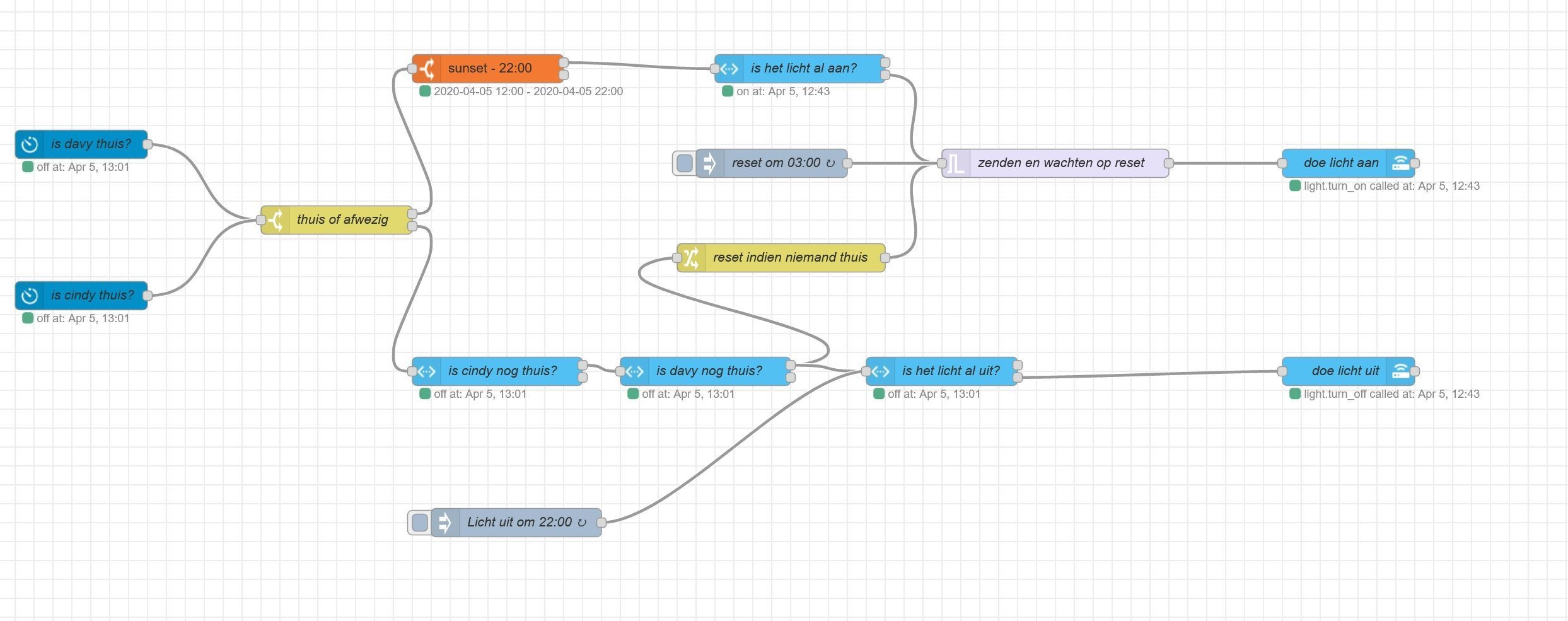

Ik probeer flow te maken om de verlichting in de living automatisch te schakelen van zonsondergang tot 22:00u indien er iemand thuis is, ik wil deze zo programmeren dat de verlichting niet terug ingeschakeld word op dezelfde dag wanneer ik deze handmatig uitschakel (tenzij we zijn weg geweest), wat me is gelukt met de trigger note. Nu wil ik ook dat wanneer ik handmatig de verlichting inschakel dat deze niet vanzelf uit gaat om 22:00u, is er een eenvoudige manier om dit voor elkaar te krijgen? ik heb totaal geen ervaring met programmeren en node red.
Afbeeldingslocatie: https://tweakers.net/i/ngHUDHEzwCzefXY4aSh9k4To_DE=/800x/filters:strip_icc():strip_exif()/f/image/FXyzV3jFAS5wRXuWJzbjpmdi.jpg?f=fotoalbum_large
Nu kwam ik deze post tegen van KvNwPPr, die een gelijkaardig probleem heeft opgelost van zijn bewegingssensor met een switch en change node maar ik begrijp niet hoe ik de informatie kan verkrijgen of er handmatig is ingeschakeld. Ik gebruik de fibaro dimmer 2.
Afbeeldingslocatie: https://tweakers.net/i/GysT0UuIv9T4ooxyel9mhYOg66Y=/800x/filters:strip_exif()/f/image/JgxDijSvS4dWeJF5tO9jHdw9.png?f=fotoalbum_large
Is er iemand die me wat meer uitleg kan geven of eventueel een flow kan posten?
Mvg ,
Davy
[ Voor 6% gewijzigd door Verwijderd op 05-04-2020 14:22 . Reden: afbeelding vervangen na aanpassing flow ]

Verwijderd schreef op zondag 5 april 2020 @ 13:22:

Buiten je echte vraag om, je kan de personen beter groeperen in Home assistant.
Zo heb ik 2 telefoons toegevoegd aan mijn groep. Dat scheelt je heel veen nodes en ongein.
group:
aanwezigheid:
entities:
- device_tracker.phone1
- device_tracker.samsung_galaxy_s8
Als beide telefoons thuis zijn = groep aanwezig
Als 1 telefoon thuis is = groep aanwezig
Als beide telefoons thuis zijn = groep afwezig

Dacuuu schreef op zondag 5 april 2020 @ 13:40:
Sorry, ik had het fout, heb mn post ge-edit.
De groep gaat pas op afwezig als beide personen weg zijn. :)
Bedankt voor de tip, na even zoeken het aangepast gekregen.
Toch al 2 nodes weg kunnen laten nu.
Mvg ,
Davy
Je weet wat de trigger is, dan kan je dus een flow context gebruiken om deze data te bewaren. Dan hoef je dus enkel te vergelijken met de flow context die door een andere node gezet is.
Tsurany schreef op zondag 5 april 2020 @ 15:22:
Bedankt voor de reactie, ik ben echt een beginner op dit vlak en gebruik home assistant nog maar een dag of twee. ik heb geen flauw idee wat een flow context is en hoe deze te gebruiken. is het mogelijk om even een voorbeeld te geven aub.

[{"id":"7756da.c2a07928","type":"tab","label":"P1 + SMA Logging","disabled":false,"info":""},{"id":"eec48ef7.1e65a","type":"modbus-getter","z":"7756da.c2a07928","name":"Yield","showStatusActivities":true,"showErrors":true,"logIOActivities":false,"unitid":"3","dataType":"HoldingRegister","adr":"30531","quantity":"2","server":"84430495.b18c58","useIOFile":false,"ioFile":"","useIOForPayload":false,"x":450,"y":220,"wires":[["3adbb600.567eea"],[]]},{"id":"e6de8775.8d10c8","type":"modbus-getter","z":"7756da.c2a07928","name":"DC1 - AC","showStatusActivities":true,"showErrors":true,"logIOActivities":false,"unitid":"","dataType":"HoldingRegister","adr":"30769","quantity":"16","server":"84430495.b18c58","useIOFile":false,"ioFile":"","useIOForPayload":false,"x":467.50000381469727,"y":441.00001335144043,"wires":[["22c97d98.393f42","6301bae2.3f5074"],[]]},{"id":"2667525d.d4587e","type":"modbus-getter","z":"7756da.c2a07928","name":"Temp - DC2 - AC","showStatusActivities":false,"showErrors":false,"logIOActivities":false,"unitid":"","dataType":"HoldingRegister","adr":"30953","quantity":"26","server":"84430495.b18c58","useIOFile":false,"ioFile":"","useIOForPayload":false,"x":490.50000381469727,"y":320.00001335144043,"wires":[["e3742847.b7c648","b7dd203f.2d9fc"],[]]},{"id":"e3742847.b7c648","type":"function","z":"7756da.c2a07928","name":"Extract + Format SMA DC2","func":"let DCCurrent2 =    msg.payload[5] / 1000;      // 30957\nlet DCVoltage2 =    msg.payload[7] / 100;       // 30959\nlet DCPower2 =      msg.payload[9];             // 30961\n\nlet _msg = {\n    payload: []\n};\n\n_msg.payload=\n    {\n        measurement: \"energy\",\n\t\tfields: {\n\t\t\tcurrent: DCCurrent2,\n\t\t\tvoltage: DCVoltage2,\n\t\t\tpower: DCPower2,\n\t\t},\n\t\ttags:{\n\t\t    device: \"SMA 5.0 - MPPT A\",\n\t\t    orientation: \"West\",\n\t\t    type: \"DC\",\n\t\t},\n\t\ttimestamp: flow.get('timestamp')\n\t}\n\n\nreturn _msg;","outputs":1,"noerr":0,"x":744.0000038146973,"y":282.00001335144043,"wires":[["97880c2a.6eb01"]]},{"id":"3adbb600.567eea","type":"function","z":"7756da.c2a07928","name":"Extract + Format SMA Yield","func":"let TotalYield = msg.payload[1] ;    // 30531\nlet _msg = {\n    payload:[]\n};\n\n_msg.payload=\n    {\n        measurement: \"yield\",\n\t\tfields: {\n\t\t\ttotalyield: TotalYield,\n\t\t},\n\t\ttags:{\n\t\t    device: \"SMA 5.0 - System\",\n\t\t    direction: \"Internal Production\",\n\t\t},\n\t\ttimestamp: flow.get('timestamp')\n\t}\n\n\nreturn _msg;","outputs":1,"noerr":0,"x":740,"y":220,"wires":[["4b398d0a.a3d4b4"]]},{"id":"290b2fe2.20b1d","type":"debug","z":"7756da.c2a07928","name":"Debug","active":false,"tosidebar":true,"console":false,"tostatus":false,"complete":"payload","targetType":"msg","x":1848.5001773834229,"y":361.0000972747803,"wires":[]},{"id":"6301bae2.3f5074","type":"function","z":"7756da.c2a07928","name":"Extract + Format SMA DC1","func":"let DCCurrent1    = msg.payload[1] / 1000;       // 30769\nlet DCVoltage1    = msg.payload[3] / 100;        // 30771\nlet DCPower1      = msg.payload[5];              // 30773\n\nlet _msg = {\n    payload: []\n};\n\n_msg.payload=\n    {\n        measurement: \"energy\",\n\t\tfields: {\n\t\t\tcurrent: DCCurrent1,\n\t\t\tvoltage: DCVoltage1,\n\t\t\tpower: DCPower1, \n\t\t},\n\t\ttags:{\n\t\t    device: \"SMA 5.0 - MPPT B\",\n\t\t    orientation: \"East\",\n\t\t    type: \"DC\",\n\t\t},\n\t\ttimestamp: flow.get('timestamp')\n\t}\n\nreturn _msg;","outputs":1,"noerr":0,"x":760,"y":480,"wires":[["1e17b172.7275df"]]},{"id":"8a66b781.4da878","type":"join","z":"7756da.c2a07928","name":"","mode":"custom","build":"array","property":"payload","propertyType":"msg","key":"topic","joiner":"\\n","joinerType":"str","accumulate":false,"timeout":"8","count":"","reduceRight":false,"reduceExp":"","reduceInit":"","reduceInitType":"num","reduceFixup":"","x":1717.5000381469727,"y":360.0000343322754,"wires":[["290b2fe2.20b1d","af180fcb.2713"]]},{"id":"22c97d98.393f42","type":"function","z":"7756da.c2a07928","name":"Extract SMA AC","func":"let PowerTot      = msg.payload[7];              // 30775\nlet GridVoltagePhase1 = msg.payload[15] / 100;  // 30783\n\n\nlet _msg = {\n    payload: []\n};\n\n_msg.payload=\n    {\n\t\t\tsma_ac_power_tot: PowerTot,\n\t\t\tsma_ac_voltage: GridVoltagePhase1,\n\t}\n\nreturn _msg;","outputs":1,"noerr":0,"x":760,"y":400,"wires":[["d1e04a8a.16dab8","fc0157c7.890438"]]},{"id":"b7dd203f.2d9fc","type":"function","z":"7756da.c2a07928","name":"Extract SMA AC + Temp","func":"let InternalTemperature = msg.payload[1] /10; // 30953\nlet ACCurrentL1 = msg.payload[25] / 1000;    // 30977\n\nlet _msg = {\n    payload: []\n};\n\n_msg.payload=\n    {\n\t\t\tsma_temperature: InternalTemperature,\n\t\t\tsma_ac_currentL1: ACCurrentL1,\n\t}\n\n\nreturn _msg;","outputs":1,"noerr":0,"x":733.0000038146973,"y":344.00001335144043,"wires":[["d1e04a8a.16dab8"]]},{"id":"d1e04a8a.16dab8","type":"join","z":"7756da.c2a07928","name":"","mode":"custom","build":"merged","property":"payload","propertyType":"msg","key":"topic","joiner":"\\n","joinerType":"str","accumulate":false,"timeout":"5","count":"","reduceRight":false,"reduceExp":"","reduceInit":"","reduceInitType":"","reduceFixup":"","x":954.5000534057617,"y":374.0000057220459,"wires":[["43b4944b.cfe70c","9c7ab38.1cb1e5"]]},{"id":"43b4944b.cfe70c","type":"function","z":"7756da.c2a07928","name":"Format SMA AC","func":"let _msg = {\n    payload: []\n};\n\n_msg.payload=\n    {\n        measurement: \"energy\",\n\t\tfields: {\n\t\t\tcurrent: msg.payload.sma_ac_currentL1,\n\t\t\tvoltage: msg.payload.sma_ac_voltage,\n\t\t\tpower: msg.payload.sma_ac_power_tot,\n\t\t},\n\t\ttags:{\n\t\t    device: \"SMA 5.0 - System\",\n\t\t    type: \"AC\",\n\t\t},\n\t\ttimestamp: flow.get('timestamp')\n\t}\n\nreturn _msg;","outputs":1,"noerr":0,"x":1140,"y":400,"wires":[["7042bec2.84394"]]},{"id":"9c7ab38.1cb1e5","type":"function","z":"7756da.c2a07928","name":"Format SMA Temp","func":"let _msg = {\n    payload: []\n};\n\n_msg.payload=\n    {\n        measurement: \"temperature\",\n\t\tfields: {\n\t\t\ttemperature: msg.payload.sma_temperature,\n\t\t},\n\t\ttags:{\n\t\t    device: \"SMA 5.0 - System\",\n\t\t},\n\t\ttimestamp: flow.get('timestamp')\n\t}\n\nreturn _msg;","outputs":1,"noerr":0,"x":1150,"y":340,"wires":[["7f250d9c.d6b234"]]},{"id":"af180fcb.2713","type":"influxdb batch","z":"7756da.c2a07928","influxdb":"27e18148.8340de","precision":"","retentionPolicy":"","name":"InfluxDB","x":1858.4999961853027,"y":302.0000743865967,"wires":[]},{"id":"1e17b172.7275df","type":"switch","z":"7756da.c2a07928","name":"Filter null","property":"payload.fields.power","propertyType":"msg","rules":[{"t":"neq","v":"0","vt":"num"}],"checkall":"true","repair":false,"outputs":1,"x":1340,"y":480,"wires":[["8a66b781.4da878"]]},{"id":"7f250d9c.d6b234","type":"switch","z":"7756da.c2a07928","name":"Filter null","property":"payload.fields.temperature","propertyType":"msg","rules":[{"t":"neq","v":"0","vt":"num"}],"checkall":"true","repair":false,"outputs":1,"x":1340,"y":340,"wires":[["8a66b781.4da878"]]},{"id":"7042bec2.84394","type":"switch","z":"7756da.c2a07928","name":"Filter null","property":"payload.fields.power","propertyType":"msg","rules":[{"t":"neq","v":"0","vt":"num"}],"checkall":"true","repair":false,"outputs":1,"x":1340,"y":400,"wires":[["8a66b781.4da878"]]},{"id":"97880c2a.6eb01","type":"switch","z":"7756da.c2a07928","name":"Filter null","property":"payload.fields.power","propertyType":"msg","rules":[{"t":"neq","v":"0","vt":"num"}],"checkall":"true","repair":false,"outputs":1,"x":1340,"y":280,"wires":[["8a66b781.4da878"]]},{"id":"d6aca862.f625e8","type":"function","z":"7756da.c2a07928","name":"Set totalyield filter value","func":"flow.set('totalyield_sma',msg.payload.fields.totalyield);","outputs":1,"noerr":0,"x":1590,"y":180,"wires":[[]]},{"id":"fa879f77.4baf9","type":"switch","z":"7756da.c2a07928","name":"Limit Repeating","property":"payload.fields.totalyield","propertyType":"msg","rules":[{"t":"neq","v":"totalyield_sma","vt":"flow"}],"checkall":"true","repair":false,"outputs":1,"x":1360,"y":220,"wires":[["d6aca862.f625e8","8a66b781.4da878"]]},{"id":"fb9defaf.71ff3","type":"inject","z":"7756da.c2a07928","name":"Reset totalyield filter","topic":"","payload":"","payloadType":"date","repeat":"","crontab":"","once":false,"onceDelay":0.1,"x":171.5,"y":58,"wires":[["3453826b.5f907e"]]},{"id":"3453826b.5f907e","type":"function","z":"7756da.c2a07928","name":"Reset totalyield filter value","func":"flow.set('totalyield',0);\nflow.set('gas',0);","outputs":1,"noerr":0,"x":486,"y":58,"wires":[[]]},{"id":"4b398d0a.a3d4b4","type":"switch","z":"7756da.c2a07928","name":"Filter invalid","property":"payload.fields.totalyield","propertyType":"msg","rules":[{"t":"neq","v":"65535","vt":"num"}],"checkall":"true","repair":false,"outputs":1,"x":990,"y":220,"wires":[["fa879f77.4baf9"]]},{"id":"cb4f0568.7f1c48","type":"exec","z":"7756da.c2a07928","command":"smeterd","addpay":false,"append":"read-meter --serial-baudrate 115200 --show-output consumed current produced voltage --tsv","useSpawn":"false","timer":"5","oldrc":false,"name":"","x":462.99999237060547,"y":552.0000896453857,"wires":[["a5d9004b.b9b74"],[],[]]},{"id":"a5d9004b.b9b74","type":"function","z":"7756da.c2a07928","name":"Extract smeterd","func":"var payload = msg.payload\nvar clean_payload = msg.payload.trim();\n\nvar output = clean_payload.split('\\t');\n\n\nvar consumed_high = output[0];\nvar consumed_low = output[1];\nvar consumed_gas = output[2];\nvar produced_high = output[3];\nvar produced_low = output[4];\nvar current_consumption = output[5];\nvar current_production = output[6];\nvar current_voltage = output[7];\n\nlet _msg = {\n    payload: []\n};\n\n_msg.payload=\n    {\n        consumed_high: consumed_high,\n        consumed_low: consumed_low,\n        consumed_gas: consumed_gas,\n        produced_high: produced_high,\n        produced_low: produced_low,\n        current_consumption: current_consumption,\n        current_production: current_production,\n        current_voltage: current_voltage,\n\t}\n\nreturn _msg;","outputs":1,"noerr":0,"x":780,"y":740,"wires":[["572cb1c4.d6324","a21b3f99.78007","7582d8e5.0c4718","738333a1.49e76c","1bf75599.c1bb0a","fd89fd27.fb04c","322d7b8a.da34b4","87173f8d.eb97b","2775d582.eea69a","cfe0670a.b415e8","f303e6a6.68dd68"]]},{"id":"a21b3f99.78007","type":"function","z":"7756da.c2a07928","name":"Format P1 Consumption Low","func":"let consumed_low = msg.payload.consumed_low / 1000;\nlet _msg = {\n    payload:[]\n};\n\n_msg.payload=\n    {\n        measurement: \"yield\",\n\t\tfields: {\n\t\t\ttotalyield: consumed_low,\n\t\t},\n\t\ttags:{\n\t\t    device: \"P1\",\n\t\t    rate: \"Low\",\n\t\t    direction: \"Grid Consumption\",\n\t\t},\n\t\ttimestamp: flow.get('timestamp')\n\t}\n\n\nreturn _msg;","outputs":1,"noerr":0,"x":1420,"y":840,"wires":[["8a66b781.4da878"]]},{"id":"7582d8e5.0c4718","type":"function","z":"7756da.c2a07928","name":"Format P1 Consumption High","func":"let consumed_high = msg.payload.consumed_high / 1000;\nlet _msg = {\n    payload:[]\n};\n\n_msg.payload=\n    {\n        measurement: \"yield\",\n\t\tfields: {\n\t\t\ttotalyield: consumed_high,\n\t\t},\n\t\ttags:{\n\t\t    device: \"P1\",\n\t\t    rate: \"High\",\n\t\t    direction: \"Grid Consumption\",\n\t\t},\n\t\ttimestamp: flow.get('timestamp')\n\t}\n\n\nreturn _msg;","outputs":1,"noerr":0,"x":1430,"y":880,"wires":[["8a66b781.4da878"]]},{"id":"1bf75599.c1bb0a","type":"function","z":"7756da.c2a07928","name":"Format P1 Production Low","func":"let produced_high = msg.payload.produced_high / 1000;\nlet _msg = {\n    payload:[]\n};\n\n_msg.payload=\n    {\n        measurement: \"yield\",\n\t\tfields: {\n\t\t\ttotalyield: produced_high,\n\t\t},\n\t\ttags:{\n\t\t    device: \"P1\",\n\t\t    rate: \"Low\",\n\t\t    direction: \"Grid Production\",\n\t\t},\n\t\ttimestamp: flow.get('timestamp')\n\t}\n\n\nreturn _msg;","outputs":1,"noerr":0,"x":1420,"y":980,"wires":[["8a66b781.4da878"]]},{"id":"fd89fd27.fb04c","type":"function","z":"7756da.c2a07928","name":"Format P1 Production High","func":"let produced_low = msg.payload.produced_low / 1000;\nlet _msg = {\n    payload:[]\n};\n\n_msg.payload=\n    {\n        measurement: \"yield\",\n\t\tfields: {\n\t\t\ttotalyield: produced_low,\n\t\t},\n\t\ttags:{\n\t\t    device: \"P1\",\n\t\t    rate: \"High\",\n\t\t    direction: \"Grid Production\",\n\t\t},\n\t\ttimestamp: flow.get('timestamp')\n\t}\n\n\nreturn _msg;","outputs":1,"noerr":0,"x":1420,"y":1020,"wires":[["8a66b781.4da878"]]},{"id":"2775d582.eea69a","type":"function","z":"7756da.c2a07928","name":"Extract P1 Power","func":"let current_voltage = msg.payload.current_voltage\nlet current_consumption = msg.payload.current_consumption\nlet current_production = msg.payload.current_production\n\nlet _msg = {\n    payload: []\n};\n\n_msg.payload=\n    {\n\t\t\tp1_ac_power_usage: Number(current_consumption),\n\t\t\tp1_ac_power_delivery: Number(current_production),\n\t\t\tp1_ac_voltage: Number(current_voltage),\n\t}\n\nreturn _msg;","outputs":1,"noerr":0,"x":778.0002098083496,"y":578.4999980926514,"wires":[["84a802bd.23e6d","c1c79824.373528","89ffe83e.9f1548","fc0157c7.890438"]]},{"id":"84a802bd.23e6d","type":"function","z":"7756da.c2a07928","name":"Format Grid Net Consumption","func":"let _msg = {\n    payload: []\n};\n\n_msg.payload=\n    {\n        measurement: \"energy\",\n\t\tfields: {\n\t\t\tvoltage: msg.payload.p1_ac_voltage,\n\t\t\tpower: msg.payload.p1_ac_power_usage - msg.payload.p1_ac_power_delivery,\n\t\t},\n\t\ttags:{\n\t\t    device: \"P1\",\n\t\t    type: \"AC\",\n\t\t    direction: \"Grid Net Consumption\",\n\t\t},\n\t\ttimestamp: flow.get('timestamp')\n\t}\n\nreturn _msg;","outputs":1,"noerr":0,"x":1230,"y":580,"wires":[["8a66b781.4da878"]]},{"id":"738333a1.49e76c","type":"function","z":"7756da.c2a07928","name":"Format P1 Consumption Total","func":"let consumed_high = msg.payload.consumed_high / 1000;\nlet consumed_low = msg.payload.consumed_low / 1000;\nlet _msg = {\n    payload:[]\n};\n\n_msg.payload=\n    {\n        measurement: \"yield\",\n\t\tfields: {\n\t\t\ttotalyield: consumed_high + consumed_low,\n\t\t},\n\t\ttags:{\n\t\t    device: \"P1\",\n\t\t    rate: \"Total\",\n\t\t    direction: \"Grid Consumption\",\n\t\t},\n\t\ttimestamp: flow.get('timestamp')\n\t}\n\n\nreturn _msg;","outputs":1,"noerr":0,"x":1430,"y":920,"wires":[["8a66b781.4da878"]]},{"id":"322d7b8a.da34b4","type":"function","z":"7756da.c2a07928","name":"Format P1 Production Total","func":"let produced_low = msg.payload.produced_low / 1000;\nlet produced_high = msg.payload.produced_high / 1000;\nlet _msg = {\n    payload:[]\n};\n\n_msg.payload=\n    {\n        measurement: \"yield\",\n\t\tfields: {\n\t\t\ttotalyield: produced_low + produced_high,\n\t\t},\n\t\ttags:{\n\t\t    device: \"P1\",\n\t\t    rate: \"Total\",\n\t\t    direction: \"Grid Production\",\n\t\t},\n\t\ttimestamp: flow.get('timestamp')\n\t}\n\n\nreturn _msg;","outputs":1,"noerr":0,"x":1420,"y":1060,"wires":[["8a66b781.4da878"]]},{"id":"87173f8d.eb97b","type":"function","z":"7756da.c2a07928","name":"Format P1 Net Consumption Total","func":"let consumed_low = msg.payload.consumed_low / 1000;\nlet consumed_high = msg.payload.consumed_high / 1000;\nlet produced_low = msg.payload.produced_low / 1000;\nlet produced_high = msg.payload.produced_high / 1000;\n\nlet TotalUsage = consumed_low + consumed_high;\nlet TotalDelivery = produced_low + produced_high;\nlet _msg = {\n    payload:[]\n};\n\n_msg.payload=\n    {\n        measurement: \"yield\",\n\t\tfields: {\n\t\t\ttotalyield: TotalUsage - TotalDelivery,\n\t\t},\n\t\ttags:{\n\t\t    device: \"P1\",\n\t\t    rate: \"Total\",\n\t\t    direction: \"Grid Net Consumption\",\n\t\t},\n\t\ttimestamp: flow.get('timestamp')\n\t}\n\n\nreturn _msg;","outputs":1,"noerr":0,"x":1440,"y":1200,"wires":[["8a66b781.4da878"]]},{"id":"572cb1c4.d6324","type":"function","z":"7756da.c2a07928","name":"Format P1 Gas","func":"let consumed_gas = msg.payload.consumed_gas / 1000;\nlet _msg = {\n    payload:[]\n};\n\n_msg.payload=\n    {\n        measurement: \"gas\",\n\t\tfields: {\n\t\t\ttotalyield: consumed_gas,\n\t\t},\n\t\ttags:{\n\t\t    device: \"P1\",\n\t\t    direction: \"Grid Consumption\",\n\t\t},\n\t\ttimestamp: flow.get('timestamp')\n\t}\n\n\nreturn _msg;","outputs":1,"noerr":0,"x":1180,"y":740,"wires":[["6cb3edd2.321ea4"]]},{"id":"c1c79824.373528","type":"function","z":"7756da.c2a07928","name":"Format Grid Consumption","func":"let _msg = {\n    payload: []\n};\n\n_msg.payload=\n    {\n        measurement: \"energy\",\n\t\tfields: {\n\t\t\tvoltage: msg.payload.p1_ac_voltage,\n\t\t\tpower: msg.payload.p1_ac_power_usage,\n\t\t},\n\t\ttags:{\n\t\t    device: \"P1\",\n\t\t    type: \"AC\",\n\t\t    direction: \"Grid Consumption\",\n\t\t},\n\t\ttimestamp: flow.get('timestamp')\n\t}\n\nreturn _msg;","outputs":1,"noerr":0,"x":1210,"y":620,"wires":[["d5c9153c.0cb918"]]},{"id":"89ffe83e.9f1548","type":"function","z":"7756da.c2a07928","name":"Format Grid Production","func":"let _msg = {\n    payload: []\n};\n\n_msg.payload=\n    {\n        measurement: \"energy\",\n\t\tfields: {\n\t\t\tvoltage: msg.payload.p1_ac_voltage,\n\t\t\tpower: msg.payload.p1_ac_power_delivery*-1,\n\t\t},\n\t\ttags:{\n\t\t    device: \"P1\",\n\t\t    type: \"AC\",\n\t\t    direction: \"Grid Production\",\n\t\t},\n\t\ttimestamp: flow.get('timestamp')\n\t}\n\nreturn _msg;","outputs":1,"noerr":0,"x":1210,"y":660,"wires":[["224570fd.c5023"]]},{"id":"d5c9153c.0cb918","type":"switch","z":"7756da.c2a07928","name":"Filter null","property":"payload.fields.power","propertyType":"msg","rules":[{"t":"neq","v":"0","vt":"num"}],"checkall":"true","repair":false,"outputs":1,"x":1440,"y":620,"wires":[["8a66b781.4da878"]]},{"id":"224570fd.c5023","type":"switch","z":"7756da.c2a07928","name":"Filter null","property":"payload.fields.power","propertyType":"msg","rules":[{"t":"neq","v":"","vt":"num"}],"checkall":"true","repair":false,"outputs":1,"x":1440,"y":660,"wires":[["8a66b781.4da878"]]},{"id":"a854d0c0.09489","type":"function","z":"7756da.c2a07928","name":"Format Internal Consumption","func":"grid_consumption = msg.payload.p1_ac_power_usage;\ngrid_production = msg.payload.p1_ac_power_delivery;\n\ninternal_production = msg.payload.sma_ac_power_tot;\nif(internal_production == null)\n{\n    internal_production = 0;\n}\n\nnet_grid = grid_consumption - grid_production;\nnet_internal_consumption = internal_production + net_grid;\n\n\n\n\n_msg = {\n    payload: []\n};\n\n_msg.payload=\n    {\n        measurement: \"energy\",\n\t\tfields: {\n\t\t\tvoltage: msg.payload.p1_ac_voltage,\n\t\t\tpower: net_internal_consumption,\n\t\t},\n\t\ttags:{\n\t\t    device: \"P1\",\n\t\t    type: \"AC\",\n\t\t    direction: \"Internal Consumption\",\n\t\t},\n\t\ttimestamp: flow.get('timestamp')\n\t}\n\nreturn _msg;","outputs":1,"noerr":0,"x":1220,"y":540,"wires":[["8a66b781.4da878"]]},{"id":"fc0157c7.890438","type":"join","z":"7756da.c2a07928","name":"","mode":"custom","build":"merged","property":"payload","propertyType":"msg","key":"topic","joiner":"\\n","joinerType":"str","accumulate":false,"timeout":"5","count":"","reduceRight":false,"reduceExp":"","reduceInit":"","reduceInitType":"","reduceFixup":"","x":1010,"y":540,"wires":[["a854d0c0.09489"]]},{"id":"efe46d48.f4459","type":"function","z":"7756da.c2a07928","name":"Create Timestamp","func":"let _msg = {\n    payload:[]\n};\n\n_msg.payload=\n    {\n\t\ttimestamp: new Date(),\n\t}\n\n\nreturn _msg;","outputs":1,"noerr":0,"x":190,"y":260,"wires":[["43ea38a0.da2d88"]]},{"id":"43ea38a0.da2d88","type":"change","z":"7756da.c2a07928","name":"Set Timestamp","rules":[{"t":"move","p":"payload.timestamp","pt":"msg","to":"timestamp","tot":"flow"}],"action":"","property":"","from":"","to":"","reg":false,"x":244.28905487060547,"y":320.3437786102295,"wires":[["eec48ef7.1e65a","2667525d.d4587e","e6de8775.8d10c8","cb4f0568.7f1c48"]]},{"id":"6cb3edd2.321ea4","type":"switch","z":"7756da.c2a07928","name":"Limit Repeating","property":"payload.fields.totalyield","propertyType":"msg","rules":[{"t":"neq","v":"gas","vt":"flow"}],"checkall":"true","repair":false,"outputs":1,"x":1420,"y":740,"wires":[["9cb9e059.073ea","8a66b781.4da878"]]},{"id":"9cb9e059.073ea","type":"function","z":"7756da.c2a07928","name":"Set totalyield filter value","func":"flow.set('gas',msg.payload.fields.totalyield);","outputs":1,"noerr":0,"x":1370,"y":780,"wires":[[]]},{"id":"1680367.9ef68ca","type":"interval","z":"7756da.c2a07928","name":"interval","interval":10,"onstart":false,"msg":"ping","showstatus":true,"unit":"seconds","statusformat":"YYYY-MM-D HH:mm:ss","x":90,"y":200,"wires":[["efe46d48.f4459"]]},{"id":"f303e6a6.68dd68","type":"function","z":"7756da.c2a07928","name":"Format P1 Net Consumption Low","func":"let consumed_low = msg.payload.consumed_low / 1000;\nlet produced_low = msg.payload.produced_low / 1000;\n\nlet TotalUsage = consumed_low;\nlet TotalDelivery = produced_low;\nlet _msg = {\n    payload:[]\n};\n\n_msg.payload=\n    {\n        measurement: \"yield\",\n\t\tfields: {\n\t\t\ttotalyield: TotalUsage - TotalDelivery,\n\t\t},\n\t\ttags:{\n\t\t    device: \"P1\",\n\t\t    rate: \"Low\",\n\t\t    direction: \"Grid Net Consumption\",\n\t\t},\n\t\ttimestamp: flow.get('timestamp')\n\t}\n\n\nreturn _msg;","outputs":1,"noerr":0,"x":1440,"y":1120,"wires":[["8a66b781.4da878"]]},{"id":"cfe0670a.b415e8","type":"function","z":"7756da.c2a07928","name":"Format P1 Net Consumption High","func":"let consumed_high = msg.payload.consumed_high / 1000;\nlet produced_high = msg.payload.produced_high / 1000;\n\nlet TotalUsage = consumed_high;\nlet TotalDelivery = produced_high;\nlet _msg = {\n    payload:[]\n};\n\n_msg.payload=\n    {\n        measurement: \"yield\",\n\t\tfields: {\n\t\t\ttotalyield: TotalUsage - TotalDelivery,\n\t\t},\n\t\ttags:{\n\t\t    device: \"P1\",\n\t\t    rate: \"High\",\n\t\t    direction: \"Grid Net Consumption\",\n\t\t},\n\t\ttimestamp: flow.get('timestamp')\n\t}\n\n\nreturn _msg;","outputs":1,"noerr":0,"x":1440,"y":1160,"wires":[["8a66b781.4da878"]]},{"id":"84430495.b18c58","type":"modbus-client","z":"","name":"SMA","clienttype":"tcp","bufferCommands":true,"stateLogEnabled":true,"tcpHost":"10.5.0.70","tcpPort":"502","tcpType":"DEFAULT","serialPort":"/dev/ttyUSB","serialType":"RTU-BUFFERD","serialBaudrate":"9600","serialDatabits":"8","serialStopbits":"1","serialParity":"none","serialConnectionDelay":"100","unit_id":"3","commandDelay":"1","clientTimeout":"1500","reconnectTimeout":"2000"},{"id":"27e18148.8340de","type":"influxdb","z":"","hostname":"127.0.0.1","port":"8086","protocol":"http","database":"SMA","name":"","usetls":false,"tls":"b2a3d022.4f648"},{"id":"b2a3d022.4f648","type":"tls-config","z":"","name":"local-tls","cert":"","key":"","ca":"","certname":"","keyname":"","caname":"","verifyservercert":false}]
Afbeeldingslocatie: https://tweakers.net/i/xnMHCoUe1zuhoOASalzvFHv5U2w=/800x/filters:strip_exif()/f/image/p3Zxy3oD4oL4dwWuLU1cwthC.png?f=fotoalbum_large
Let dan even op de blauw gemarkeerde stukken. Ik gebruik deze functie: flow.set('totalyield_sma',msg.payload.fields.totalyield); Dat geeft de totalyield_sma flow context de waarde van msg.payload.fields.totalyield. Vervolgens heb ik daarvoor een switch node die bij elk opvolgend bericht kijkt of de waarde ongelijk is aan de huidige waarde. Is dat zo dan gaat hij door, anders stopt hij daar. Dit voorkomt in mijn geval dat ik dubbele waarden naar mijn database weg schrijf.
Wat jij dus kan doen is een boolean flow context gebruiken die je op true zet als hij handmatig is aangezet en op false als het via automation is gedaan. Vervolgens gebruik je een switch om op die waarde te controleren.

Aangezien Google mij niet verder heeft geholpen, kan iemand mij hier wellicht in de juiste richting wijzen.
Ik heb een aantal Fibaro FGSM-001 modules in Domoticz hangen. Momenteel schakel ik verlichting door midden van deze motion sensors. Nu ben ik bezig om dergelijke flows in Node-Red na te maken, maar ik kom er niet over uit hoe ik de waarde van de Fibaro sensoren in Node-Red kan oppikken.
Misschien heeft iemand hier dit al eerder gedaan en kan mij voorzien van wat info of een flow?
  • Gizz
Gizz

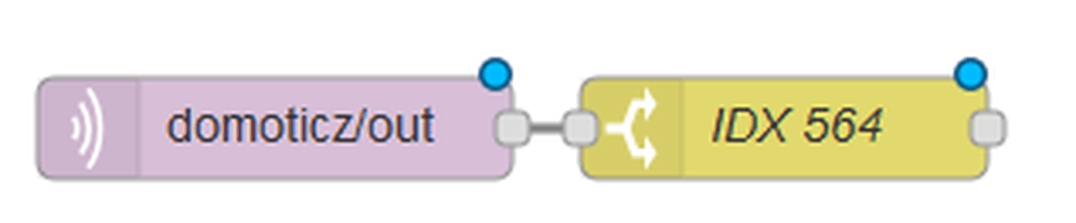

@wervisser Dat kun je heel simpel doen door MQTT te gebruiken. Domoticz stuurt dan alle sensoren / switches / noem maar op door naar je MQTT-broker, die het weer doorstuurt naar Node-RED. In Node-RED haal je dan de data van Domoticz binnen (domoticz/out) en gooit daar een filter achter om 1 specifiek apparaat door te laten gaan in je flow. Meer is het niet :)
Afbeeldingslocatie: https://tweakers.net/i/evZoySt2fKh06A-wyVMDxdtjMg8=/full-fit-in/4000x4000/filters:no_upscale():fill(white):strip_exif()/f/image/fiGBY9dXzZLGtk8aX8QS8c33.png?f=user_large
[{"id":"c6abd435.3321e","type":"tab","label":"Flow 4","disabled":false,"info":""},{"id":"20fb7dd5.bd7e3a","type":"switch","z":"c6abd435.3321e","name":"IDX 564","property":"payload.idx","propertyType":"msg","rules":[{"t":"eq","v":"564","vt":"num"}],"checkall":"true","repair":false,"outputs":1,"x":560,"y":320,"wires":[[]]},{"id":"f8a26b1d.4a6bb8","type":"mqtt in","z":"c6abd435.3321e","name":"","topic":"domoticz/out","qos":"2","datatype":"json","broker":"c9b2091b.ca27b8","x":410,"y":320,"wires":[["20fb7dd5.bd7e3a"]]},{"id":"c9b2091b.ca27b8","type":"mqtt-broker","z":"","name":"","broker":"192.168.1.2","port":"1883","clientid":"","usetls":false,"compatmode":true,"keepalive":"15","cleansession":true,"birthTopic":"","birthQos":"0","birthPayload":"","closeTopic":"","closePayload":"","willTopic":"","willQos":"0","willPayload":""}]

Kan iemand mij helpen met een supersimpele (zou het imo moeten zijn) NodeRED automatisering?
Situatie:
PIR in inloopkast, Neo Coolcam V2. Bij beweging springt ie op ON, 30 secs later op OFF.
Wat ik wil is dat het licht aangaat bij beweging, maar als er binnen die 30 secs weer beweging is dan moet de timer gereset worden. Ik dacht dat onderstaande dit voor elkaar zou krijgen, maar het werkt gewoon niet. Licht blijft een minuut aan en gaat dan weer uit, hoeveel ik ook beweeg.
Afbeeldingslocatie: https://i.imgur.com/dBFB2Sd.png
Ik heb dat vinkje al uitgezet bij output only on state change:
Afbeeldingslocatie: https://i.imgur.com/x3le643.png
Iemand enig idee wat ik hier fout doe??

Sp33dFr34k schreef op vrijdag 17 april 2020 @ 12:22:
Die timer loopt sowieso - dus indien er nog beweging later is zal je ergens bijv. een date moeten bijhouden om te checken of er binnen de periode van de timer nog beweging is geweest en dan niet het licht uit te doen.

@Sp33dFr34k Dit kan heel simpel met een trigger node. Voorbeeldje van het licht in mijn keuken:
Afbeeldingslocatie: https://tweakers.net/i/5xahzpUu1s26VSRANXibmNcePrU=/800x/filters:strip_exif()/f/image/vLT38eMDn3m8oFJgzn4pVHv0.png?f=fotoalbum_large
Afbeeldingslocatie: https://tweakers.net/i/wi60Mo5scJVBboOBUh9dHA0UT6w=/full-fit-in/4000x4000/filters:no_upscale():fill(white):strip_exif()/f/image/vY7D3dMiMoFcnPLFfkrMwgey.png?f=user_large
[{"id":"8502368f.aee2c","type":"tab","label":"Licht keuken pir","disabled":false,"info":""},{"id":"8293822d.8f769","type":"mqtt in","z":"8502368f.aee2c","name":"","topic":"ESP_fijnstof/pir/State","qos":"2","datatype":"json","broker":"c9b2091b.ca27b8","x":200,"y":240,"wires":[["5aaed5e9.93fd94"]]},{"id":"5aaed5e9.93fd94","type":"switch","z":"8502368f.aee2c","name":"","property":"payload","propertyType":"msg","rules":[{"t":"eq","v":"1","vt":"str"}],"checkall":"true","repair":false,"outputs":1,"x":370,"y":240,"wires":[["186622a9.4fd965"]]},{"id":"829b18d8.d63ca8","type":"template","z":"8502368f.aee2c","name":"dmz","field":"payload","fieldType":"msg","format":"handlebars","syntax":"mustache","template":"{\"command\": \"switchlight\", \"idx\": 319, \"switchcmd\": \"{{payload}}\"}","output":"json","x":670,"y":240,"wires":[["3004aefd.0e5002"]]},{"id":"3004aefd.0e5002","type":"mqtt out","z":"8502368f.aee2c","name":"","topic":"domoticz/in","qos":"","retain":"","broker":"c9b2091b.ca27b8","x":830,"y":240,"wires":[]},{"id":"186622a9.4fd965","type":"trigger","z":"8502368f.aee2c","op1":"On","op2":"Off","op1type":"str","op2type":"str","duration":"30","extend":true,"units":"s","reset":"","bytopic":"all","name":"","x":510,"y":240,"wires":[["829b18d8.d63ca8"]]},{"id":"c9b2091b.ca27b8","type":"mqtt-broker","z":"","name":"","broker":"192.168.1.2","port":"1883","clientid":"","usetls":false,"compatmode":true,"keepalive":"15","cleansession":true,"birthTopic":"","birthQos":"0","birthPayload":"","closeTopic":"","closePayload":"","willTopic":"","willQos":"0","willPayload":""}]
Ik weet niet precies hoe jouw Closet On / Off nodes werken, maar als je die niet direct kunt aansturen op basis van de msg kun je na de trigger natuurlijk meteen een switch node plaatsen. In het geval van msg = On leidt de route naar de Closet On node, bij msg = Off naar de Closet Off node. Het kan dus super simpel, zoals je terecht inschatte :)
[ Voor 11% gewijzigd door Gizz op 17-04-2020 12:49 ]

Sebazzz schreef op vrijdag 17 april 2020 @ 12:31:
Dat is niet wat ik uit de omschrijving van een timer haal, hij zou moeten resetten, of heb ik dat nu verkeerd?
"Sends the msg through the first output after the set timer duration. If a new msg is received before the timer has ended, it will replace the existing msg and the timer will be restarted, unless the new msg has a payload of stop or STOP, in which case it will stop the timer. The second output allows you to send an additional payload of a number, string or boolean. If the timer is stopped, the second output will automatically send a payload of stopped.
This is like the built in delay function of node-red, but with the ability to not only restart the timer, but to stop it as well."
