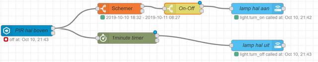

Ik heb van de week ook weer wat zitten hobbyen. Het is een WiP en hij kan absoluut beter/simpeler, maar voor nu doet hij wat hij moet doenAfbeeldingslocatie: https://images.lolgast.nl/uploads/big/11bc3c7194122739421f90e65c6c9b05.png
Ik hou regelmatig de tweedekansjes van een specifieke productgroep in de gaten op de Coolblue, maar vaak vergat ik het een tijd en dan mis je waarschijnlijk een hoop kanshebbers. Dus ik dacht, dat kan slimmer. Bovenstaande controleert elk uur de resultaten van de mijn productgroep + aangevinkte opties (eerste http request). Die zet hij onder elkaar waarna ik de combinatie van alle resultaten in de RBE node gooi en controleer op wijzigingen. Zijn er geen wijzigingen, houdt het op. Zijn die er wel, dan wordt elk resultaat doorgestuurd met daar in, type/model, van- naar prijs en de link naar advertentie.
Wat ik nog wil veranderen: Als er nu voorheen 4 resultaten waren en er wordt er 1 verkocht, dan ziet de RBE dat als een wijziging en krijg ik 3 artikelen doorgestuurd. Die ken ik natuurlijk al. Dus daar moet ik iets op verzinnen. Eigenlijk moet er gewoon iets komen die altijd alleen maar de nieuwe productie doorstuurt. Maar ik was moe en zoals ik zei, dit werkt nu :+

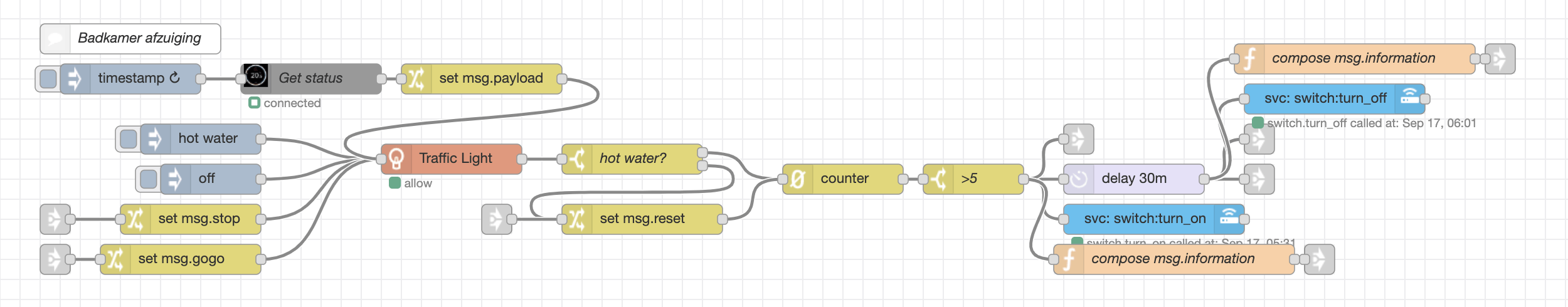

Dit is de flow waar het mis mee gaat:
NRfull
Ik heb ook al geprobeerd om de link nodes niet te gebruiken, maar dat maakt geen verschil.

@CerielTjuh
Eigenlijk valt of staat alles dus met die switches via de HA koppeling. Wat voor device is dat en is die via HA services nog wel te besturen op het moment dat de flow niet meer functioneert?

  • Pimmetje651
  • Laatst online: 12:25
Het is begonnen, de migratie van Domoticz naar HASsio, met daarbij Node-RED .
Nu ben ik dus aan het prullen, en loop tegen een aantal vragen aan, die ik met blockly's in domoticz zo op wist te pakken / lossen, maar nu toch even al een tijdje naar aan het zoeken ben geweest .
Heb een flow gemaakt :
Afbeeldingslocatie: https://i.postimg.cc/2yWCHgMF/flow1.jpg
en heb een sensor gemaakt : iemand thuis, die als status afgeeft : True of False .
Deze probeerde ik in een "current state" toevoegen, maar krijg het niet werkende :
Afbeeldingslocatie: https://i.postimg.cc/zDHDXRvb/CS1.jpg
en als flow:
Afbeeldingslocatie: https://i.postimg.cc/mDJbyTXg/flow2.jpg
maar de flow loopt/ werkt niet , rara wat doe ik verkeerd ?
Ook vraag ik me af of ik een % kan afgeven op een dimmer.
Zoals in de bovenste flow te zien is er een "call service" met : lamp hal aan maar daar zit geen dim % in. Maar hoe moet ik dat wel doen :o
[ Voor 4% gewijzigd door Pimmetje651 op 10-10-2019 22:10 . Reden: resize plaatjes ]

Pimmetje651 schreef op donderdag 10 oktober 2019 @ 22:03:
en als flow:
Ik zou het zo doen:
Afbeeldingslocatie: https://i.ibb.co/Httv808/flow.jpg
Afbeeldingslocatie: https://i.ibb.co/sQDNY2H/current.jpg
Afbeeldingslocatie: https://i.ibb.co/Mh3RRtn/switch.jpg
Ja/Nee kan dus ook True/False zijn...
Believe. Imagine. Create.
