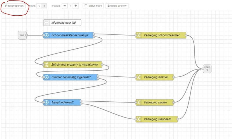

musicpixel schreef op woensdag 14 september 2022 @ 16:31:
@Wachten... Ik zie in je post eigenlijk 2 vragen:
1. De lamp pakt de payload van de change node niet op
2. De flow is te lang en onoverzichtelijk, hoe kan dit beter?
Ik denk dat het handig is om eerst naar punt 2 te kijken.
Volgens mij wil je het volgende:
a. een automatische scene instelling gebaseerd op dagdeel (dag, avond, nacht)
b. een handmatige scene-override voor de schoonmaakster
c. een handmatige scene-override voor "slapen"
d. lampen moeten langer aan blijven als de schoonmaakster er is
e. lampen moeten langer aan blijven als de dimmer is gebruikt (?)
Ik zie nu 5 scenenamen (dag, avond, nacht, schoonmaken, slapen) en 1 timeout/vertraging-instelling (ik ga er even vanuit dat je de vertraging voor elke ruimte hetzelfde wilt)
Ik zeg expres sceneNAAM omdat het alleen maar het naampje is waar ik op doel, dus zonder de instellingen zoals helderheid, kleur, etc.
Wat me in jouw geval het handigste lijkt is om onderscheid te maken tussen:
- De scene(naam)
- De lampinstellingen (kleur, helderheid, etc) die horen bij een bepaalde scene(naam) en ruimte (gang, woonkamer, etc), of is het voor elke ruimte gelijk?
- De vertraging
In je flow krijg je dan (versimpeld):
Trigger (bijv motion) -> Bepaal scenenaam -> Haal lampinstellingen op voor (scenenaam,ruimte) en zet deze klaar -> Zet lamp aan obv klaargezette lampinstellingen
Klopt dit een beetje en kun je dit nog volgen ;) ?

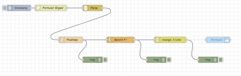

Ik denk dat de fout zit bij het maken van een Date object met een tijd zonder datum (want welke datum moet ie dan kiezen). Zodra je er dan de locale formatting op los laat gaat het mis.
In onderstaande code plak ik de ruwe datum en tijd achter elkaar met een T ertussen. de Date() constructor snapt dat formaat.
Vervolgens formatteer ik de datum en tijd los van elkaar gebaseerd op de gecombineerde datum/tijd in het Date object.
var formatRace = msg.payload.MRData.RaceTable.Races[0].raceName;
var formatCircuit = msg.payload.MRData.RaceTable.Races[0].Circuit.circuitName;
// get the raw date and time string values
var strDate = msg.payload.MRData.RaceTable.Races[0].Qualifying.date;
var strTime = msg.payload.MRData.RaceTable.Races[0].Qualifying.time;
// new Date() wants something like '2022-09-22T13:00:00Z'
// so combine the raw date and time with a T in between
var dtStartDateTime = new Date(strDate + 'T' + strTime);
// format date and time separately based on locale
var formatStartDate = dtStartDateTime.toLocaleDateString('nl-NL');
var formatStartTime = dtStartDateTime.toLocaleTimeString('nl-NL');
msg.payload = {
    Race: formatRace,
    Circuit: formatCircuit,
    Date: formatStartDate,
    Qualifying: formatStartTime
return msg.payload;
Feel free to Buy me a coffee

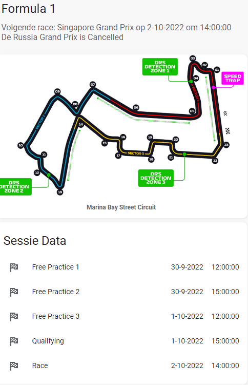

Held! Dat werkt.. ik had t al bijna opgegeven.. Nu nog zorgen dat ik de output kan 'versturen' ..
Krijg bij ene call_service node nu de error:
Call-service error. extra keys not allowed @ data['0']
Terwijl er een template node tussen zit die plain text uitblaast en ook in de debuglog aantoonbaar dit uitwerpt:

Afbeeldingslocatie: https://tweakers.net/i/VqU2SUHbIfNhrEB3qD02YsExJkw=/800x/filters:strip_icc():strip_exif()/f/image/9MupD4ZbXbxM6KlNSOMNQHgg.jpg?f=fotoalbum_large
[{"id":"dfcfd8d172c47dbd","type":"inject","z":"5f85acb0a81cb47f","name":"","props":[{"p":"payload"},{"p":"topic","vt":"str"}],"repeat":"","crontab":"","once":false,"onceDelay":0.1,"topic":"","payload":"","payloadType":"date","x":100,"y":260,"wires":[["5f1382b37c68af6a"]]},{"id":"5f1382b37c68af6a","type":"http request","z":"5f85acb0a81cb47f","name":"Formula1 Ergast","method":"GET","ret":"txt","paytoqs":"ignore","url":"http://ergast.com/api/f1/current/next.json","tls":"","persist":false,"proxy":"","insecureHTTPParser":false,"authType":"","senderr":false,"headers":[],"x":260,"y":260,"wires":[["8df898feb13be6db"]]},{"id":"8df898feb13be6db","type":"json","z":"5f85acb0a81cb47f","name":"Parse","property":"payload","action":"","pretty":false,"x":470,"y":260,"wires":[["ab29dfe7897a9824"]]},{"id":"ab29dfe7897a9824","type":"function","z":"5f85acb0a81cb47f","name":"Pixelhelp","func":"var formatRace = msg.payload.MRData.RaceTable.Races[0].raceName;\nvar formatCircuit = msg.payload.MRData.RaceTable.Races[0].Circuit.circuitName;\n\n// get the raw date and time string values\nvar strDate = msg.payload.MRData.RaceTable.Races[0].Qualifying.date;\nvar strTime = msg.payload.MRData.RaceTable.Races[0].Qualifying.time;\n\n// new Date() wants something like '2022-09-22T13:00:00Z'\n// so combine the raw date and time with a T in between\nvar dtStartDateTime = new Date(strDate + 'T' + strTime);\n\n// format date and time separately based on locale\nvar formatStartDate = dtStartDateTime.toLocaleDateString('nl-NL');\nvar formatStartTime = dtStartDateTime.toLocaleTimeString('nl-NL');\n\nmsg.payload = {\n    Race: formatRace,\n    Circuit: formatCircuit,\n    Date: formatStartDate,\n    Time: formatStartTime\n}\nreturn msg;","outputs":1,"noerr":0,"initialize":"","finalize":"","libs":[],"x":360,"y":420,"wires":[["4c0cb1198b15c198","cb3badbaf8a4130d"]]},{"id":"cb3badbaf8a4130d","type":"template","z":"5f85acb0a81cb47f","name":"Bericht F1","field":"message","fieldType":"msg","format":"handlebars","syntax":"mustache","template":"De {{payload.Race}} op het {{payload.Circuit}} begint {{payload.Date}} om {{payload.Time}}\n","output":"str","x":610,"y":420,"wires":[["7696b556291c9660","83b1a316a8bc1a93"]]},{"id":"c047ddf22d227baa","type":"api-call-service","z":"5f85acb0a81cb47f","d":true,"name":"Formula1","server":"1d8e9a4c.b062a6","version":5,"debugenabled":false,"domain":"notify","service":"mobile_app_iphone_se_qper","areaId":[],"deviceId":[],"entityId":[],"data":"","dataType":"json","mergeContext":"","mustacheAltTags":false,"outputProperties":[],"queue":"none","x":1100,"y":420,"wires":[[]]},{"id":"7696b556291c9660","type":"debug","z":"5f85acb0a81cb47f","name":"","active":true,"tosidebar":true,"console":false,"tostatus":false,"complete":"true","targetType":"full","statusVal":"","statusType":"auto","x":790,"y":520,"wires":[]},{"id":"4c0cb1198b15c198","type":"debug","z":"5f85acb0a81cb47f","name":"","active":true,"tosidebar":true,"console":false,"tostatus":false,"complete":"true","targetType":"full","statusVal":"","statusType":"auto","x":470,"y":520,"wires":[]},{"id":"83b1a316a8bc1a93","type":"change","z":"5f85acb0a81cb47f","name":"","rules":[{"t":"set","p":"payload","pt":"msg","to":"{}","tot":"json"},{"t":"set","p":"payload.data.title","pt":"msg","to":"F1","tot":"str"},{"t":"set","p":"payload.data.message","pt":"msg","to":"message","tot":"msg"}],"action":"","property":"","from":"","to":"","reg":false,"x":860,"y":420,"wires":[["c047ddf22d227baa","431612b4658d6332"]]},{"id":"431612b4658d6332","type":"debug","z":"5f85acb0a81cb47f","name":"","active":true,"tosidebar":true,"console":false,"tostatus":false,"complete":"true","targetType":"full","statusVal":"","statusType":"auto","x":1050,"y":520,"wires":[]},{"id":"1d8e9a4c.b062a6","type":"server","name":"Home Assistant","version":1,"addon":true,"rejectUnauthorizedCerts":true,"ha_boolean":"y|yes|true|on|home|open","connectionDelay":true,"cacheJson":true}]
Moest even zoeken wat er aan de hand was ;-)
Allereerst: ik had er overheen gekeken, maar in je Pixelhelp node moet de laatste regel
return msg;
zijn en niet
return msg.payload;
Vervolgens heb ik in je BerichtF1 node de property veranderd naar msg.message (ipv msg.payload). De reden zie je in de volgende node:
Ik heb een change node toegevoegd. Daarin stel ik de payload eerst in op een leeg object (het was een string/tekst). Omdat ik payload dus leeg maak, moest ik msg.message gebruiken in de node hiervoor.
Vervolgens stel ik payload.data.title en payload.data.message in die de call service node nu kan gebruiken.
Payload kan dus een string bevatten, maar ook een object. Maar niet beide. En als ie dus een string/tekst bevat dan krijg je die foutmelding.
Afbeeldingslocatie: https://tweakers.net/i/fnRxBEbV7b9ACwtG3sMfuoMYa4c=/full-fit-in/4920x3264/filters:max_bytes(3145728):no_upscale():strip_icc():fill(white):strip_exif()/f/image/xNhTSkR51NeoFBMo4AbjIOe9.jpg?f=user_large
In de call service node heb ik nu het data veld leeg gemaakt, want ik lever dit al aan (mbv de change node) in msg.payload.data.title en .message.
Heb getest met mijn eigen telefoon en het werkt (je moet zelf nog even de call service node enablen)

Afbeeldingslocatie: https://tweakers.net/i/n3RnT2-ZTg_1t3nzgyuXUOAvvnw=/full-fit-in/4000x4000/filters:no_upscale():fill(white):strip_exif()/f/image/k1b3Noxfm6svOERJAwqF2AoJ.png?f=user_large
Moet nu alleen nog een manier vinden de afbeelding dynamisch te maken.
De URL om de httprequest te doen heb ik, nu nog converten naar iets waar HA iets mee kan..

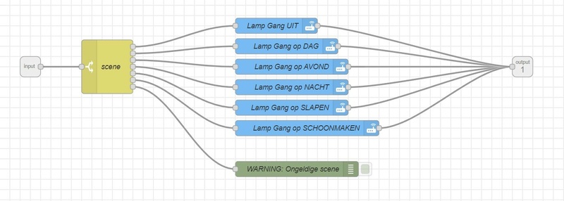

Laten we beginnen met een subflow voor de scenes in de gang. Ik wil bij het aanroepen van deze subflow kunnen opgeven welke scene moet worden ingesteld en de subflow voert dat dan uit. Hier zit dus niets in van vertraging of testen of de schoonmaakster er is.
Onderstaande flow (en subflow) is de eerste stap, hierna gaan we dit aanpassen en uitbreiden.
Afbeeldingslocatie: https://tweakers.net/i/XkxoTdkubCBdK51vRQf5WdBJE1Q=/800x/filters:strip_icc():strip_exif()/f/image/UpoQKpZ19Nmp2SdzV9cp23Kk.jpg?f=fotoalbum_large
Met bovenstaande flow testen we de scenes. Er wordt steeds dezelfde subflow aangeroepen, maar ik heb daarbij wel steeds een andere waarde voor de scene_naam property opgegeven (en de naam van de node aangepast).
Afbeeldingslocatie: https://tweakers.net/i/6BJ-j7jcyod4_wcjCCeK5fOwSzw=/800x/filters:strip_icc():strip_exif()/f/image/cpPfXEQDj1h1WljhtnElS7Mp.jpg?f=fotoalbum_large
Dit is de subflow die wordt aangeroepen. Hierin zit een switch node die op basis van de meegegeven waarde voor de scene_naam property (aangegeven met een $) de lamp in de gang juist instelt.
Nu geef ik de waarden voor brightness, kelvin, etc nog hardcoded op, maar dit kan later worden aangepast naar een globale instelling indien gewenst.
In de toekomst zou je hier ook een "adaptive" scene kunnen toevoegen die de verlichting dynamisch aanpast op basis van de stand van de zon.

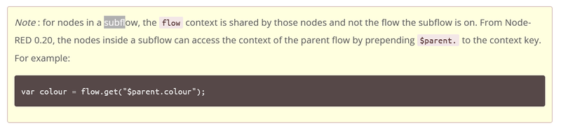

Daar ben ik ook eens tegenaan gelopen. Je zet nu de vertraging in een flow variabele. Een flow variabele is alleen beschikbaar binnen een flow. En een subflow wordt gezien als een aparte flow. Dus die flow variabele voor vertraging is buiten de subflow niet beschikbaar.

@Wachten... Het was goed om er even een nachtje over te slapen...
Ik bedacht me namelijk opeens dat je de Vertragingen subflow volgens mij beter in het "off" gedeelte van de bewegingssensor kunt zetten. Dat is tenslotte waar je m nodig hebt en dan hoef je helemaal niet meer met een flow of global variabele te werken.
Je subflow kun je in de huidige vorm echter niet hergebruiken voor andere kamers, want de dimmer_overloop staat er nu hardcoded in. En ik denk niet dat dat de dimmer is die je voor elke kamer wilt gebruiken.
Ik heb dus een paar aanpassingen gedaan.

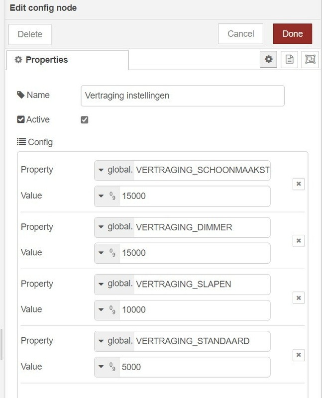

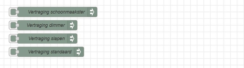

1. Je zegt dat de vertragingen overal hetzelfde zijn. Ik ben daarom begonnen met het definieren van de vertragingen op een centrale plek, met een viertal config nodes. Deze worden automatisch uitgevoerd bij het opstarten. Ik zou ze op een centrale plek zetten, zoals een aparte flow-tab, zodat je ze makkelijk kunt terugvinden. Eventueel zou je hier ook input_numbers voor kunnen gebruiken zodat je ze in HA makkelijk kunt aanpassen (maar hoe vaak doe je dat).
Afbeeldingslocatie: https://tweakers.net/i/x5iRW_SCLqb4z2ykvDKZzes1Z8A=/800x/filters:strip_icc():strip_exif()/f/image/TIf1H3WfBtmsAAWFkb50Zp0U.jpg?f=fotoalbum_large
[{"id":"58ecefb8a5b9f6b0","type":"config","z":"0fa9d0526e6116cd","name":"Vertraging schoonmaakster","properties":[{"p":"VERTRAGING_SCHOONMAAKSTER","pt":"global","to":"15000","tot":"num"}],"active":true,"x":220,"y":60,"wires":[]},{"id":"db7278e8f8e3c073","type":"config","z":"0fa9d0526e6116cd","name":"Vertraging dimmer","properties":[{"p":"VERTRAGING_DIMMER","pt":"global","to":"15000","tot":"num"}],"active":true,"x":190,"y":100,"wires":[]},{"id":"60012743fbbe7f38","type":"config","z":"0fa9d0526e6116cd","name":"Vertraging slapen","properties":[{"p":"VERTRAGING_SLAPEN","pt":"global","to":"10000","tot":"num"}],"active":true,"x":190,"y":140,"wires":[]},{"id":"b8ed2ce5890d279a","type":"config","z":"0fa9d0526e6116cd","name":"Vertraging standaard","properties":[{"p":"VERTRAGING_STANDAARD","pt":"global","to":"5000","tot":"num"}],"active":true,"x":200,"y":180,"wires":[]}]
2. Dan de subflow.
Ik heb een property gedefinieerd waarin je de entity_id van de dimmer-input_boolean kunt zetten, en deze wordt dan dynamisch gecontroleerd.
Ook heb ik de hardcoded vertragingen vervangen door de globals in de config nodes.
Verder heb ik nog een extra vertraging-instelling toegevoegd voor de dimmer; deze was eerst gelijk aan die van de schoonmaakster.
Tenslotte zet de subflow niet meer de flow variabele, maar nu komt de vertraging waarde terecht in msg.vertraging
Afbeeldingslocatie: https://tweakers.net/i/BavrEGZfox5fJN2NCivxIA01LqY=/800x/filters:strip_icc():strip_exif()/f/image/9pKEWuUx4UeEn90c4bvRiT0x.jpg?f=fotoalbum_large

musicpixel schreef op vrijdag 16 september 2022 @ 09:29:
2. Dan de subflow.
(Code subflow zit al bij code volgende flow)
3. De uiteindelijke flow
De subflow Vertragingen verplaatst naar de uit-kant van de sensor.
Omdat uit de Vertragingen subflow nu msg.vertraging komt ipv flow variable, ook de "Stel Vertraging in" aangepast.
En als je dus dubbelklikt op de node voor de subflow "Vertragingen" kun je daar de entity_id voor de dimmer instellen.
[{"id":"5be02888a98955ad","type":"subflow","name":"Vertragingen","info":"","category":"","in":[{"x":100,"y":120,"wires":[{"id":"c72d14dce691e613"}]}],"out":[{"x":980,"y":280,"wires":[{"id":"48e26fb6907cf9f6","port":0},{"id":"0051ba2590c0d8d0","port":0},{"id":"21efabfdb1d9c874","port":0},{"id":"2e9534cb019498b5","port":0}]}],"env":[{"name":"dimmer","type":"str","value":""}],"meta":{},"color":"#DDAA99"},{"id":"c72d14dce691e613","type":"api-current-state","z":"5be02888a98955ad","name":"Schoonmaakster aanwezig?","server":"2065350e.86a40a","version":3,"outputs":2,"halt_if":"on","halt_if_type":"str","halt_if_compare":"is","entity_id":"input_boolean.schoonmaakster","state_type":"str","blockInputOverrides":false,"outputProperties":[{"property":"payload","propertyType":"msg","value":"","valueType":"entityState"},{"property":"data","propertyType":"msg","value":"","valueType":"entity"}],"for":0,"forType":"num","forUnits":"minutes","override_topic":false,"state_location":"payload","override_payload":"msg","entity_location":"data","override_data":"msg","x":320,"y":120,"wires":[["48e26fb6907cf9f6"],["76d27f85235de54e"]]},{"id":"f262d7175e9b2770","type":"api-current-state","z":"5be02888a98955ad","name":"Dimmer handmatig ingedrukt?","server":"2065350e.86a40a","version":3,"outputs":2,"halt_if":"on","halt_if_type":"str","halt_if_compare":"is","entity_id":"{{dimmer}}","state_type":"str","blockInputOverrides":false,"outputProperties":[{"property":"payload","propertyType":"msg","value":"","valueType":"entityState"},{"property":"data","propertyType":"msg","value":"","valueType":"entity"}],"for":0,"forType":"num","forUnits":"minutes","override_topic":false,"state_location":"payload","override_payload":"msg","entity_location":"data","override_data":"msg","x":330,"y":320,"wires":[["2e9534cb019498b5"],["502818bc083c77d9"]]},{"id":"502818bc083c77d9","type":"api-current-state","z":"5be02888a98955ad","name":"Slaapt iedereen?","server":"9b8bc642.fed038","version":3,"outputs":2,"halt_if":"on","halt_if_type":"str","halt_if_compare":"is","entity_id":"input_boolean.slapen","state_type":"str","blockInputOverrides":false,"outputProperties":[{"property":"payload","propertyType":"msg","value":"","valueType":"entityState"},{"property":"data","propertyType":"msg","value":"","valueType":"entity"}],"for":0,"forType":"num","forUnits":"minutes","override_topic":false,"state_location":"payload","override_payload":"msg","entity_location":"data","override_data":"msg","x":290,"y":440,"wires":[["0051ba2590c0d8d0"],["21efabfdb1d9c874"]],"outputLabels":["aan","uit"]},{"id":"21efabfdb1d9c874","type":"change","z":"5be02888a98955ad","name":"Vertraging standaard","rules":[{"t":"set","p":"payload","pt":"msg","to":"standaard","tot":"str"},{"t":"set","p":"vertraging","pt":"msg","to":"VERTRAGING_STANDAARD","tot":"global"}],"action":"","property":"","from":"","to":"","reg":false,"x":740,"y":520,"wires":[[]]},{"id":"0051ba2590c0d8d0","type":"change","z":"5be02888a98955ad","name":"Vertraging slapen","rules":[{"t":"set","p":"payload","pt":"msg","to":"Iedereen slaapt","tot":"str"},{"t":"set","p":"vertraging","pt":"msg","to":"VERTRAGING_SLAPEN","tot":"global"}],"action":"","property":"","from":"","to":"","reg":false,"x":730,"y":440,"wires":[[]]},{"id":"48e26fb6907cf9f6","type":"change","z":"5be02888a98955ad","name":"Vertraging schoonmaakster","rules":[{"t":"set","p":"payload","pt":"msg","to":"Schoonmaakster","tot":"str"},{"t":"set","p":"vertraging","pt":"msg","to":"VERTRAGING_SCHOONMAAKSTER","tot":"global"}],"action":"","property":"","from":"","to":"","reg":false,"x":760,"y":120,"wires":[[]]},{"id":"6d253c879a6ef059","type":"comment","z":"5be02888a98955ad","name":"Informatie over tijd","info":"De vertraging die wordt ingesteld in de\nchangenode is in miliseconden\n\nDus 5 seconden wordt 5000","x":290,"y":60,"wires":[]},{"id":"2e9534cb019498b5","type":"change","z":"5be02888a98955ad","name":"Vertraging dimmer","rules":[{"t":"set","p":"payload","pt":"msg","to":"Dimmer","tot":"str"},{"t":"set","p":"vertraging","pt":"msg","to":"VERTRAGING_DIMMER","tot":"global"}],"action":"","property":"","from":"","to":"","reg":false,"x":730,"y":320,"wires":[[]]},{"id":"76d27f85235de54e","type":"change","z":"5be02888a98955ad","name":"Zet dimmer property in msg.dimmer","rules":[{"t":"set","p":"dimmer","pt":"msg","to":"dimmer","tot":"env"}],"action":"","property":"","from":"","to":"","reg":false,"x":340,"y":260,"wires":[["f262d7175e9b2770"]]},{"id":"091a01d49b9ebc08","type":"subflow","name":"Dagdeel Hue color","info":"","category":"","in":[{"x":180,"y":240,"wires":[{"id":"726054b9b1e993db"},{"id":"7d0ba4583572e90a"},{"id":"3464c0acfaf29bce"}]}],"out":[{"x":1040,"y":260,"wires":[{"id":"844f2c70672f6a35","port":0},{"id":"36659127b650ec35","port":0},{"id":"47c607a0338a4f69","port":0},{"id":"e1e249b79860c1fb","port":0}]}],"env":[],"meta":{},"color":"#DDAA99","outputLabels":["Overdag"]},{"id":"726054b9b1e993db","type":"time-range-switch","z":"091a01d49b9ebc08","name":"tussen Sunrise & Sunset","lat":"52.12","lon":"4.65","startTime":"sunrise","endTime":"sunset","startOffset":0,"endOffset":0,"x":390,"y":180,"wires":[["844f2c70672f6a35"],[]]},{"id":"7d0ba4583572e90a","type":"time-range-switch","z":"091a01d49b9ebc08","name":"tussen Sunset & 00:00","lat":"52.12","lon":"4.65","startTime":"sunset","endTime":"00:00","startOffset":0,"endOffset":0,"x":380,"y":240,"wires":[["36659127b650ec35"],[]]},{"id":"3464c0acfaf29bce","type":"time-range-switch","z":"091a01d49b9ebc08","name":"tussen 00:01 & Sunrise","lat":"52.12","lon":"4.65","startTime":"00:01","endTime":"sunrise","startOffset":0,"endOffset":0,"x":390,"y":300,"wires":[["73ede304ebd459d4"],[]]},{"id":"844f2c70672f6a35","type":"change","z":"091a01d49b9ebc08","name":"overdag","rules":[{"t":"set","p":"payload","pt":"msg","to":"overdag","tot":"str"},{"t":"set","p":"hue_color_brightness_pct","pt":"global","to":"100","tot":"num"},{"t":"set","p":"hue_color_transition","pt":"global","to":"0.5","tot":"num"},{"t":"set","p":"hue_color_kelvin","pt":"global","to":"3000","tot":"num"},{"t":"set","p":"rgb_color","pt":"global","to":"255,148,45","tot":"str"}],"action":"","property":"","from":"","to":"","reg":false,"x":680,"y":180,"wires":[[]]},{"id":"36659127b650ec35","type":"change","z":"091a01d49b9ebc08","name":"avond","rules":[{"t":"set","p":"payload","pt":"msg","to":"avond","tot":"str"},{"t":"set","p":"hue_color_brightness_pct","pt":"global","to":"60","tot":"num"},{"t":"set","p":"hue_color_transition","pt":"global","to":"0.5","tot":"num"},{"t":"set","p":"hue_color_kelvin","pt":"global","to":"2400","tot":"num"},{"t":"set","p":"rgb_color","pt":"msg","to":"255,148,45","tot":"str"}],"action":"","property":"","from":"","to":"","reg":false,"x":690,"y":240,"wires":[[]]},{"id":"47c607a0338a4f69","type":"change","z":"091a01d49b9ebc08","name":"nacht","rules":[{"t":"set","p":"payload","pt":"msg","to":"nacht","tot":"str"},{"t":"set","p":"hue_color_brightness_pct","pt":"global","to":"50","tot":"num"},{"t":"set","p":"hue_color_transition","pt":"global","to":"0.5","tot":"num"},{"t":"set","p":"hue_color_kelvin","pt":"global","to":"2100","tot":"num"}],"action":"","property":"","from":"","to":"","reg":false,"x":850,"y":300,"wires":[[]]},{"id":"73ede304ebd459d4","type":"api-current-state","z":"091a01d49b9ebc08","name":"Slaap scene uit?","server":"9b8bc642.fed038","version":3,"outputs":2,"halt_if":"off","halt_if_type":"str","halt_if_compare":"is","entity_id":"input_boolean.slapen_scene","state_type":"str","blockInputOverrides":false,"outputProperties":[{"property":"payload","propertyType":"msg","value":"","valueType":"entityState"},{"property":"data","propertyType":"msg","value":"","valueType":"entity"}],"for":0,"forType":"num","forUnits":"minutes","override_topic":false,"state_location":"payload","override_payload":"msg","entity_location":"data","override_data":"msg","x":630,"y":300,"wires":[["47c607a0338a4f69"],["e1e249b79860c1fb"]]},{"id":"e1e249b79860c1fb","type":"change","z":"091a01d49b9ebc08","name":"slapen","rules":[{"t":"set","p":"payload","pt":"msg","to":"nacht","tot":"str"},{"t":"set","p":"hue_color_brightness_pct","pt":"global","to":"10","tot":"num"},{"t":"set","p":"hue_color_transition","pt":"global","to":"0.5","tot":"num"},{"t":"set","p":"hue_color_kelvin","pt":"global","to":"2100","tot":"num"}],"action":"","property":"","from":"","to":"","reg":false,"x":850,"y":360,"wires":[[]]},{"id":"9b8bc642.fed038","type":"server","name":"Home Assistant","version":1,"addon":true,"rejectUnauthorizedCerts":true,"ha_boolean":"y|yes|true|on|home|open","connectionDelay":false,"cacheJson":true},{"id":"80d4e2b5e90a7269","type":"server-state-changed","z":"0fa9d0526e6116cd","name":"bewegingssensor","server":"2065350e.86a40a","version":4,"exposeToHomeAssistant":false,"haConfig":[{"property":"name","value":""},{"property":"icon","value":""}],"entityidfilter":"binary_sensor.bewegingssensor_gang","entityidfiltertype":"exact","outputinitially":false,"state_type":"str","haltifstate":"on","halt_if_type":"str","halt_if_compare":"is","outputs":2,"output_only_on_state_change":true,"for":0,"forType":"num","forUnits":"minutes","ignorePrevStateNull":false,"ignorePrevStateUnknown":false,"ignorePrevStateUnavailable":false,"ignoreCurrentStateUnknown":false,"ignoreCurrentStateUnavailable":false,"outputProperties":[{"property":"payload","propertyType":"msg","value":"","valueType":"entityState"},{"property":"data","propertyType":"msg","value":"","valueType":"eventData"},{"property":"topic","propertyType":"msg","value":"","valueType":"triggerId"}],"x":160,"y":360,"wires":[["24f6d5636dc8ec27","b9e475c086e84416"],["45ba9eee12af59ed"]]},{"id":"0db0e22cdbd25e88","type":"comment","z":"0fa9d0526e6116cd","name":"Gang","info":"{\"brightness_pct\":{{global.hue_color_brightness_pct}}, \"transition\":{{global.hue_color_transition}}}","x":130,"y":320,"wires":[]},{"id":"dd748ce25dd5489f","type":"api-call-service","z":"0fa9d0526e6116cd","name":"Lamp aan","server":"2065350e.86a40a","version":5,"debugenabled":false,"domain":"light","service":"turn_on","areaId":[],"deviceId":[],"entityId":["light.lamp_gang"],"data":"{\"brightness_pct\":{{global.hue_color_brightness_pct}}, \"transition\":{{global.hue_color_transition}}}","dataType":"json","mergeContext":"","mustacheAltTags":false,"outputProperties":[],"queue":"none","x":880,"y":320,"wires":[[]]},{"id":"4137ee9b24ee294b","type":"api-call-service","z":"0fa9d0526e6116cd","name":"Lamp uit","server":"2065350e.86a40a","version":5,"debugenabled":false,"domain":"light","service":"turn_off","areaId":[],"deviceId":[],"entityId":["light.gang_group"],"data":"","dataType":"json","mergeContext":"","mustacheAltTags":false,"outputProperties":[],"queue":"none","x":1000,"y":480,"wires":[[]]},{"id":"a71df7c3a5d66784","type":"trigger","z":"0fa9d0526e6116cd","name":"","op1":"","op2":"","op1type":"nul","op2type":"payl","duration":"1","extend":true,"overrideDelay":true,"units":"s","reset":"","bytopic":"all","topic":"topic","outputs":1,"x":840,"y":480,"wires":[["4137ee9b24ee294b"]]},{"id":"52b5af65b06ac2bb","type":"change","z":"0fa9d0526e6116cd","name":"Stel vertraging in","rules":[{"t":"set","p":"delay","pt":"msg","to":"vertraging","tot":"msg"}],"action":"","property":"","from":"","to":"","reg":false,"x":610,"y":480,"wires":[["a71df7c3a5d66784"]]},{"id":"24f6d5636dc8ec27","type":"change","z":"0fa9d0526e6116cd","name":"Reset trigger","rules":[{"t":"set","p":"reset","pt":"msg","to":"","tot":"str"}],"action":"","property":"","from":"","to":"","reg":false,"x":490,"y":420,"wires":[["a71df7c3a5d66784"]]},{"id":"7aea3dd6b8ee8da8","type":"subflow:091a01d49b9ebc08","z":"0fa9d0526e6116cd","name":"Lampwaardes dagdeel","env":[],"x":680,"y":320,"wires":[["dd748ce25dd5489f","25eeabc756f0339c"]]},{"id":"25eeabc756f0339c","type":"debug","z":"0fa9d0526e6116cd","name":"Welke dagdeel is het","active":true,"tosidebar":true,"console":false,"tostatus":false,"complete":"payload","targetType":"msg","statusVal":"","statusType":"auto","x":920,"y":240,"wires":[]},{"id":"b9e475c086e84416","type":"api-current-state","z":"0fa9d0526e6116cd","name":"lux onder 25","server":"9b8bc642.fed038","version":3,"outputs":2,"halt_if":"25","halt_if_type":"num","halt_if_compare":"lt","entity_id":"sensor.bewegingssensor_gang_lux","state_type":"str","blockInputOverrides":false,"outputProperties":[{"property":"payload","propertyType":"msg","value":"","valueType":"entityState"},{"property":"data","propertyType":"msg","value":"","valueType":"entity"}],"for":"0","forType":"num","forUnits":"minutes","override_topic":false,"state_location":"payload","override_payload":"msg","entity_location":"data","override_data":"msg","x":410,"y":320,"wires":[["7aea3dd6b8ee8da8"],[]]},{"id":"45ba9eee12af59ed","type":"subflow:5be02888a98955ad","z":"0fa9d0526e6116cd","name":"","env":[{"name":"dimmer","value":"input_boolean.dimmer_overloop","type":"str"}],"x":370,"y":480,"wires":[["52b5af65b06ac2bb","4f7e6dfafbbfb7b4"]]},{"id":"4f7e6dfafbbfb7b4","type":"debug","z":"0fa9d0526e6116cd","name":"Welke vertraging wordt ingesteld","active":true,"tosidebar":true,"console":false,"tostatus":false,"complete":"true","targetType":"full","statusVal":"","statusType":"auto","x":630,"y":560,"wires":[]},{"id":"2065350e.86a40a","type":"server","name":"Home Assistant","version":1,"addon":true,"rejectUnauthorizedCerts":true,"ha_boolean":"y|yes|true|on|home|open","connectionDelay":true,"cacheJson":true}]
(In bovenstaande code zit wel de subflow, maar niet de config nodes van hierboven, die moet je dus ook importeren)
PS Ik heb niet de hele flow kunnen testen want heb niet jouw bewegingssensor en lampen. Heb wel de subflow en nodes daarachter getest.
Hoop dat je hier iets aan hebt.

@Wachten... In plaats van die 4 losse config nodes, kun je ze ook samenvoegen tot 1 config node:
Afbeeldingslocatie: https://tweakers.net/i/sULHLZo1-8pJGUpBcbsSZRWRQd8=/full-fit-in/4920x3264/filters:max_bytes(3145728):no_upscale():strip_icc():fill(white):strip_exif()/f/image/kp4QTGAZfvM8R0cnZNO3LEy4.jpg?f=user_large
Afbeeldingslocatie: https://tweakers.net/i/FGDEb0DGMr_c3MhYMuz9aY_VhgA=/x800/filters:strip_icc():strip_exif()/f/image/2r73GupFEPDQq3rzqgB9p6Qa.jpg?f=fotoalbum_large
[{"id":"c9e2e7c39e886d2a","type":"config","z":"0fa9d0526e6116cd","name":"Vertraging instellingen","properties":[{"p":"VERTRAGING_SCHOONMAAKSTER","pt":"global","to":"15000","tot":"num"},{"p":"VERTRAGING_DIMMER","pt":"global","to":"15000","tot":"num"},{"p":"VERTRAGING_SLAPEN","pt":"global","to":"10000","tot":"num"},{"p":"VERTRAGING_STANDAARD","pt":"global","to":"5000","tot":"num"}],"active":true,"x":180,"y":680,"wires":[]}]
Wat weer hetzelfde werkt als een eenmalige inject node (inject once after 0.1s) met een change node:
Afbeeldingslocatie: https://tweakers.net/i/NxBFhCgxNS3jPCAlmGICSDqp7bA=/full-fit-in/4920x3264/filters:max_bytes(3145728):no_upscale():strip_icc():fill(white):strip_exif()/f/image/rQStuYujaSJngpzCBKbngzZc.jpg?f=user_large
Afbeeldingslocatie: https://tweakers.net/i/dRaT0APBFtKME5l5odEo3tabEO8=/full-fit-in/4920x3264/filters:max_bytes(3145728):no_upscale():strip_icc():fill(white):strip_exif()/f/image/jgvTAe1uPjxEKGiHgpecVHic.jpg?f=user_large
[{"id":"c4a7c349c7a6a1a4","type":"change","z":"0fa9d0526e6116cd","name":"Vertraging instellingen","rules":[{"t":"set","p":"VERTRAGING_SCHOONMAAKSTER","pt":"global","to":"15000","tot":"num"},{"t":"set","p":"VERTRAGING_DIMMER","pt":"global","to":"15000","tot":"num"},{"t":"set","p":"VERTRAGING_SLAPEN","pt":"global","to":"10000","tot":"num"},{"t":"set","p":"VERTRAGING_STANDAARD","pt":"global","to":"5000","tot":"num"}],"action":"","property":"","from":"","to":"","reg":false,"x":360,"y":760,"wires":[[]]},{"id":"2d3e5a7ee7d95cd8","type":"inject","z":"0fa9d0526e6116cd","name":"","props":[],"repeat":"","crontab":"","once":true,"onceDelay":0.1,"topic":"","x":130,"y":760,"wires":[["c4a7c349c7a6a1a4"]]}]
Als je het op één van deze manieren doet, dan kun je eenvoudig de vertraging voor als de schoonmaakster er is op 1 plek wijzigen en al je flows die gebruik maken van global.VERTRAGING_SCHOONMAAKSTER maken dan gebruik van deze nieuwe waarde.
Een alternatief zou nog kunnen zijn om een input_number te gebruiken. Bijvoorbeeld input_number.VERTRAGING_SCHOONMAAKSTER. Dan kun je de vertraging instellen in HA zelf.
Al denk ik dat als de vertraging eenmaal goed staat ingesteld je er niet meer aan zult hoeven zitten.

Je hebt een parent flow die een subflow aanroept. De flow variabelen die je in de aanroepende parent flow hebt kun je ook benaderen/gebruiken in de subflow. Niet andersom!
Jouw manier van flow variabelen instellen binnen de Vertragingen subflow kan dus alleen maar als je er eerst voor hebt gezorgd dat je deze flow variabelen (flow.vertraging) al hebt "gemaakt" in de parent flow.
Maar waarom zou je, want je kunt het gewoon zonder flow variabelen oplossen, wat te prefereren is.
Voor flow variabelen geldt namelijk hetzelfde (maar in iets mindere mate) als globals (zie mijn antwoord op Step5 een paar berichten terug). Het is moeilijker om flow-variabelen te debuggen dan een variabele/property in een msg object. En als je straks een andere parent flow er bij maakt waarin je je Vertragingen subflow wilt hergebruiken, dan moet je er ook aan denken om diezelfde flow variabele weer te maken in die parent flow, want anders werkt het niet.
Kortgezegd: gebruik global en flow variabelen alleen als je echt niet anders kunt.

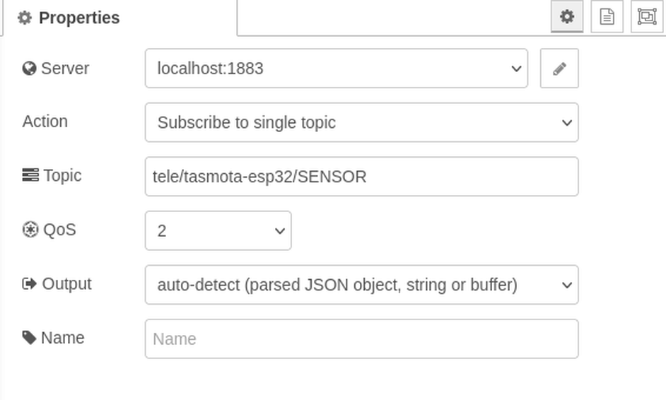

Dit is uit de console van esp32/Tasmota :
11:54:04.846 MQT: tele/tasmota-esp32/SENSOR = {"Time":"2022-10-11T11:54:04","ATC88e497":{"mac":"a4c13888e497","Temperature":19.1,"Humidity":63.3,"DewPoint":11.9,"Battery":73,"RSSI":-67},"ATCbf9155":{"mac":"a4c138bf9155","Temperature":19.2,"Humidity":63.0,"DewPoint":12.0,"Battery":79,"RSSI":-80}}
Zo ziet de flow er uit:
Afbeeldingslocatie: https://tweakers.net/i/ypWB9GoLiL6sBqmZwyrIc2qU8uQ=/800x/filters:strip_exif()/f/image/aRh64iMjPsGwl7h4WlFZBnBK.png?f=fotoalbum_large
mqtt-node:
Afbeeldingslocatie: https://tweakers.net/i/WnLWjr1XJUXPUJKJkH4JpuD4V3g=/full-fit-in/4000x4000/filters:no_upscale():fill(white):strip_exif()/f/image/YWpRFLsBWIYwJX09uZNrbKsO.png?f=user_large
Function-node:
var msg1 = { payload: msg.payload.ATC88e497.Temperature }
var msg2 = { payload: msg.payload.ATC88e497.Battery }
var msg3 = { payload: msg.payload.ATC88e497.Humidity }
return [msg1, msg2, msg3];

Daar zit in ieder geval geen sensor in met de naam 'ATC6087f0'. Bestaat die sensor nog?
  • Wolfram55
  • Laatst online: 10:08
Uhhh ....die mis ik (in mijn post) ... waar zie jij die 8) ?
Die verwerk ik met een andere esp32 om het overzichtelijker te houden en vanwege bereik bluetooth.
In de output van tasmota die ik hier deel heb ik er 2 nl : a4c13888e497 en de a4c138bf9155.
Ik heb in de post de a4c13888e497 uitgelicht maar er zijn er meerdere waaronder ook de ATC6087f0 ja.
ah ... ik zie het.
Mijn vorige post.
(y)
[ Voor 7% gewijzigd door Wolfram55 op 11-10-2022 13:29 ]

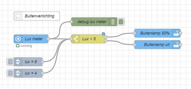

Okee, laten we even beginnen met deze. Dit is de simpelste.
Ik heb natuurlijk niet jouw devices, dus ik heb m niet kunnen testen.
Wat me echter opviel, was de naamgeving van je devices. Je hebt in de buitenlampen flow een "sensor.lightlevel_16" en een "light.eettafel". Ik wil je sterk aanraden om deze namen te verduidelijken. Nu weet je misschien nog dat light.eettafel de buitenlamp is, maar als je systeem straks zonder er naar om te kijken een half jaar draait dan ga je niet blij worden als je geen duidelijke namen hebt. Ik zou minimaal iets verwachten van "sensor.lichtmeter_woonkamer" (of waar ie ook mag hangen) en "light.buitenlamp".
Dan nu de flow:
Afbeeldingslocatie: https://tweakers.net/i/hoy4E-9zK2cNCKF4WXKDt9b24bE=/800x/filters:strip_icc():strip_exif()/f/image/HWB4rZPJWWQAWMnFwlT92Ebt.jpg?f=fotoalbum_large
Dit is in principe de flow. Maar voor het voorbeeld heb ik wat extra's toegevoegd:
Afbeeldingslocatie: https://tweakers.net/i/xYZvBuKQ-egM6zF2dm7ij7amGIU=/800x/filters:strip_icc():strip_exif()/f/image/UoTcnZILClRVYt5pMKGElusL.jpg?f=fotoalbum_large
[{"id":"1b504b1a4ebbbe12","type":"server-state-changed","z":"bc20754c1c4f24d8","name":"Lux meter","server":"1942d160.7834af","version":4,"exposeToHomeAssistant":false,"haConfig":[{"property":"name","value":""},{"property":"icon","value":""}],"entityidfilter":"sensor.lightlevel_16","entityidfiltertype":"exact","outputinitially":false,"state_type":"str","haltifstate":"","halt_if_type":"str","halt_if_compare":"is","outputs":1,"output_only_on_state_change":true,"for":0,"forType":"num","forUnits":"minutes","ignorePrevStateNull":false,"ignorePrevStateUnknown":false,"ignorePrevStateUnavailable":false,"ignoreCurrentStateUnknown":false,"ignoreCurrentStateUnavailable":false,"outputProperties":[{"property":"payload","propertyType":"msg","value":"","valueType":"entityState"},{"property":"data","propertyType":"msg","value":"","valueType":"eventData"},{"property":"topic","propertyType":"msg","value":"","valueType":"triggerId"}],"x":140,"y":160,"wires":[["507bfbc1eab0fc02","1fc0f7c177ea4ef2"]]},{"id":"7c8aebec2aeb9af5","type":"api-call-service","z":"bc20754c1c4f24d8","name":"Buitenlamp 50%","server":"1942d160.7834af","version":5,"debugenabled":false,"domain":"light","service":"turn_on","areaId":[],"deviceId":[],"entityId":["light.eettafel"],"data":"{\"brightness_pct\":50}","dataType":"json","mergeContext":"","mustacheAltTags":false,"outputProperties":[],"queue":"none","x":580,"y":140,"wires":[[]]},{"id":"a1ae285c23f90b43","type":"api-call-service","z":"bc20754c1c4f24d8","name":"Buitenlamp uit","server":"1942d160.7834af","version":5,"debugenabled":false,"domain":"light","service":"turn_off","areaId":[],"deviceId":[],"entityId":["light.eettafel"],"data":"","dataType":"json","mergeContext":"","mustacheAltTags":false,"outputProperties":[],"queue":"none","x":580,"y":180,"wires":[[]]},{"id":"507bfbc1eab0fc02","type":"switch","z":"bc20754c1c4f24d8","name":"Lux < 5","property":"payload","propertyType":"msg","rules":[{"t":"lt","v":"5","vt":"num"},{"t":"else"}],"checkall":"true","repair":false,"outputs":2,"x":340,"y":160,"wires":[["7c8aebec2aeb9af5"],["a1ae285c23f90b43"]]},{"id":"99b1d76774a846b1","type":"comment","z":"bc20754c1c4f24d8","name":"Buitenverlichting","info":"","x":160,"y":80,"wires":[]},{"id":"1fc0f7c177ea4ef2","type":"debug","z":"bc20754c1c4f24d8","name":"debug lux meter","active":true,"tosidebar":true,"console":false,"tostatus":false,"complete":"true","targetType":"full","statusVal":"","statusType":"auto","x":360,"y":100,"wires":[]},{"id":"c9d8e9319a6c98cf","type":"inject","z":"bc20754c1c4f24d8","name":"lux = 6","props":[{"p":"payload"},{"p":"topic","vt":"str"}],"repeat":"","crontab":"","once":false,"onceDelay":0.1,"topic":"","payload":"6","payloadType":"num","x":130,"y":240,"wires":[["507bfbc1eab0fc02"]]},{"id":"c734f01aa56c7c2b","type":"inject","z":"bc20754c1c4f24d8","name":"lux = 4","props":[{"p":"payload"},{"p":"topic","vt":"str"}],"repeat":"","crontab":"","once":false,"onceDelay":0.1,"topic":"","payload":"4","payloadType":"num","x":130,"y":280,"wires":[["507bfbc1eab0fc02"]]},{"id":"1942d160.7834af","type":"server","name":"Home Assistant","version":2,"addon":true,"rejectUnauthorizedCerts":true,"ha_boolean":"y|yes|true|on|home|open","connectionDelay":true,"cacheJson":true,"heartbeat":false,"heartbeatInterval":30}]
Wat ik heb toegevoegd is een debug node (groen) en 2 inject nodes (grijs). Deze zijn bedoeld om je flow te kunnen testen zonder te hoeven wachten op een signaal van je lux-meter.
De "Lux meter" node is in deze flow de trigger, en ik verwacht dat de lux waarde (o.a.) in de msg.payload zit die deze node uitspuugt. Dit kun je controleren met de debug node (je weet hoe je de debug informatie moet bekijken toch?)
Node Red werkt met messages (msg) met informatie die van node naar node worden doorgegeven.
De msg.payload met de lux waarde komt vervolgens in een switch node die de vergelijking doet en de lampen aan of uit schakelt.
(De flow zou nog korter kunnen door de switch node weg te halen en de vergelijking meteen in de "Lux meter" node te doen; daar heb je ook de mogelijkheid om "< 5" op te geven. Dit vind ik zelf echter beter leesbaar)
Dan de inject nodes: elk van deze nodes stelt de msg.payload in op een waarde, de ene op 4 en de andere op 6. Hiermee simuleer je de msg.payload die de Lux meter node uitspuugt, en zo kun je simpel testen of je flow werkt met waardes kleiner en groter dan 5 (door op de "knop" aan de linkerkant van de inject node te klikken).
Als je flow eenmaal werkt kun je die debug node en inject nodes weghalen (of disablen) als je dat wilt. Je houdt dan de bovenste flow over.
Deze flow voor de buitenlamp kun je een eigen flow-tabblad geven (bijvoorbeeld "Buiten" of "Tuin"). Heb je later andere automatiseringen voor buiten dan kun je deze eenvoudig op dat tabblad toevoegen.
Die Lux meter node kun je overigens rustig op meerdere flow-tabbladen opnemen. Ze zullen allemaal werken. Je hoeft dus niet al je automatiseringen achter deze ene Lux Meter node te hangen.
Let op: Als je lux meter vlak bij de buitenlamp hangt werkt deze flow niet. Zodra je buitenlamp aan gaat ziet de lux meter dat en die zet m dan meteen weer uit omdat de lux > 5 wordt!

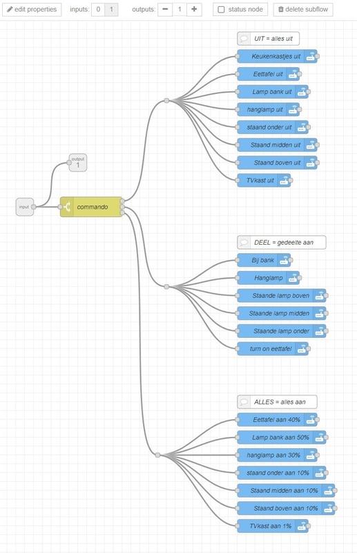

Volgende stap is het aan en uit schakelen van je verlichting wat overzichtelijker maken, zodat je niet honderd lijntjes kris kras door elkaar hebt lopen.
Je schrijft dat je je verlichting als volgt wilt kunnen schakelen:
- alles uit
- alles aan
- een deel aan
Het leek me mooi om dat in een subflow onder te brengen. In plaats van al die verschillende nodes om je lampen aan of uit te zetten, plaats je dan gewoon een subflow-node waarbij je tegen die sublow node zegt of alles uit moet, alles aan, of een deel aan. In die subflow node heb je dan al de nodes om de lampen aan/uit te zetten.
Die subflow ziet er dan zo uit:
Afbeeldingslocatie: https://tweakers.net/i/T0QTWhxICgMAr65o-rWiKUnFLQI=/x800/filters:strip_icc():strip_exif()/f/image/TOg1evekHcPVKcwVuQgj5DQx.jpg?f=fotoalbum_large
En om makkelijk de subflow te kunnen testen een paar inject nodes met de subflow node erachter:
Afbeeldingslocatie: https://tweakers.net/i/FcCRqAy14EFPl46ToqtPxn1r8No=/full-fit-in/4920x3264/filters:max_bytes(3145728):no_upscale():strip_icc():fill(white):strip_exif()/f/image/BItz8jOxqUP0rz4ZuXilFiWy.jpg?f=user_large
[{"id":"accffdd21f013a63","type":"subflow","name":"Verlichting","info":"","category":"","in":[{"x":60,"y":420,"wires":[{"id":"b7c40334d5f2eca6"}]}],"out":[{"x":180,"y":320,"wires":[{"id":"accffdd21f013a63","port":0}]}],"env":[{"name":"commando","type":"str","value":""}],"meta":{},"color":"#DDAA99"},{"id":"a788ddc03455f3f9","type":"api-call-service","z":"accffdd21f013a63","name":"Eettafel aan 40%","server":"1942d160.7834af","version":5,"debugenabled":false,"domain":"light","service":"turn_on","areaId":[],"deviceId":[],"entityId":["light.dimmable_light_11"],"data":"{\"brightness_pct\":40}","dataType":"json","mergeContext":"","mustacheAltTags":false,"outputProperties":[],"queue":"none","x":630,"y":900,"wires":[[]]},{"id":"2ee38e58915bf547","type":"api-call-service","z":"accffdd21f013a63","name":"Eettafel uit","server":"1942d160.7834af","version":5,"debugenabled":false,"domain":"light","service":"turn_off","areaId":[],"deviceId":[],"entityId":["light.dimmable_light_11"],"data":"","dataType":"json","mergeContext":"","mustacheAltTags":false,"outputProperties":[],"queue":"none","x":610,"y":120,"wires":[[]]},{"id":"5fa0a168b18d9a3e","type":"api-call-service","z":"accffdd21f013a63","name":"Lamp bank aan 50%","server":"1942d160.7834af","version":5,"debugenabled":false,"domain":"light","service":"turn_on","areaId":[],"deviceId":[],"entityId":["light.staande_lamp"],"data":"{\"brightness_pct\":50}","dataType":"json","mergeContext":"","mustacheAltTags":false,"outputProperties":[],"queue":"none","x":640,"y":940,"wires":[[]]},{"id":"45f9d9e83d26cd60","type":"api-call-service","z":"accffdd21f013a63","name":"hanglamp aan 30%","server":"1942d160.7834af","version":5,"debugenabled":false,"domain":"light","service":"turn_on","areaId":[],"deviceId":[],"entityId":["light.hanglamp"],"data":"{\"brightness_pct\":35}","dataType":"json","mergeContext":"","mustacheAltTags":false,"outputProperties":[],"queue":"none","x":630,"y":980,"wires":[[]]},{"id":"ca82e204bbe4d8bc","type":"api-call-service","z":"accffdd21f013a63","name":"staand onder aan 10%","server":"1942d160.7834af","version":5,"debugenabled":false,"domain":"light","service":"turn_on","areaId":[],"deviceId":[],"entityId":["light.staande_lamp_onder"],"data":"{\"brightness_pct\":10, \"color_temp\":450}","dataType":"json","mergeContext":"","mustacheAltTags":false,"outputProperties":[],"queue":"none","x":640,"y":1020,"wires":[[]]},{"id":"f98657b675b6d81c","type":"api-call-service","z":"accffdd21f013a63","name":"Staand midden aan 10%","server":"1942d160.7834af","version":5,"debugenabled":false,"domain":"light","service":"turn_on","areaId":[],"deviceId":[],"entityId":["light.staande_lamp_midden"],"data":"{\"brightness_pct\":10, \"color_temp\":450}","dataType":"json","mergeContext":"","mustacheAltTags":false,"outputProperties":[],"queue":"none","x":650,"y":1060,"wires":[[]]},{"id":"3c94056296507418","type":"api-call-service","z":"accffdd21f013a63","name":"Staand boven aan 10%","server":"1942d160.7834af","version":5,"debugenabled":false,"domain":"light","service":"turn_on","areaId":[],"deviceId":[],"entityId":["light.staande_lamp_boven"],"data":"{\"brightness_pct\":10, \"color_temp\":450}","dataType":"json","mergeContext":"","mustacheAltTags":false,"outputProperties":[],"queue":"none","x":650,"y":1100,"wires":[[]]},{"id":"293f3b7ea28c30df","type":"api-call-service","z":"accffdd21f013a63","name":"Lamp bank uit","server":"1942d160.7834af","version":5,"debugenabled":false,"domain":"light","service":"turn_off","areaId":[],"deviceId":[],"entityId":["light.staande_lamp"],"data":"","dataType":"json","mergeContext":"","mustacheAltTags":false,"outputProperties":[],"queue":"none","x":620,"y":160,"wires":[[]]},{"id":"2172790bface3403","type":"api-call-service","z":"accffdd21f013a63","name":"hanglamp uit","server":"1942d160.7834af","version":5,"debugenabled":false,"domain":"light","service":"turn_off","areaId":[],"deviceId":[],"entityId":["light.hanglamp"],"data":"","dataType":"json","mergeContext":"","mustacheAltTags":false,"outputProperties":[],"queue":"none","x":610,"y":200,"wires":[[]]},{"id":"9dafde403ca16fac","type":"api-call-service","z":"accffdd21f013a63","name":"staand onder uit","server":"1942d160.7834af","version":5,"debugenabled":false,"domain":"light","service":"turn_off","areaId":[],"deviceId":[],"entityId":["light.staande_lamp_onder"],"data":"","dataType":"json","mergeContext":"","mustacheAltTags":false,"outputProperties":[],"queue":"none","x":620,"y":240,"wires":[[]]},{"id":"c2c32d5e0265b547","type":"api-call-service","z":"accffdd21f013a63","name":"Staand midden uit","server":"1942d160.7834af","version":5,"debugenabled":false,"domain":"light","service":"turn_off","areaId":[],"deviceId":[],"entityId":["light.staande_lamp_midden"],"data":"","dataType":"json","mergeContext":"","mustacheAltTags":false,"outputProperties":[],"queue":"none","x":630,"y":280,"wires":[[]]},{"id":"0ab4f926b7b35f71","type":"api-call-service","z":"accffdd21f013a63","name":"Staand boven uit","server":"1942d160.7834af","version":5,"debugenabled":false,"domain":"light","service":"turn_off","areaId":[],"deviceId":[],"entityId":["light.staande_lamp_boven"],"data":"","dataType":"json","mergeContext":"","mustacheAltTags":false,"outputProperties":[],"queue":"none","x":630,"y":320,"wires":[[]]},{"id":"6dd03296ee69fdfc","type":"api-call-service","z":"accffdd21f013a63","name":"TVkast aan 1%","server":"1942d160.7834af","version":5,"debugenabled":false,"domain":"light","service":"turn_on","areaId":[],"deviceId":[],"entityId":["light.dimmable_light_14"],"data":"{\"brightness_pct\":1}","dataType":"json","mergeContext":"","mustacheAltTags":false,"outputProperties":[],"queue":"none","x":620,"y":1140,"wires":[[]]},{"id":"1a3e6846c3aa0ec8","type":"api-call-service","z":"accffdd21f013a63","name":"TVkast uit","server":"1942d160.7834af","version":5,"debugenabled":false,"domain":"light","service":"turn_off","areaId":[],"deviceId":[],"entityId":["light.dimmable_light_14"],"data":"","dataType":"json","mergeContext":"","mustacheAltTags":false,"outputProperties":[],"queue":"none","x":600,"y":360,"wires":[[]]},{"id":"9aed318b25a1e7a8","type":"api-call-service","z":"accffdd21f013a63","name":"Keukenkastjes uit","server":"1942d160.7834af","version":5,"debugenabled":false,"domain":"light","service":"turn_off","areaId":[],"deviceId":[],"entityId":["light.dimmable_light_13"],"data":"","dataType":"json","mergeContext":"","mustacheAltTags":false,"outputProperties":[],"queue":"none","x":630,"y":80,"wires":[[]]},{"id":"c51064055325ebb1","type":"api-call-service","z":"accffdd21f013a63","name":"Staande lamp onder","server":"1942d160.7834af","version":5,"debugenabled":false,"domain":"homeassistant","service":"turn_on","areaId":[],"deviceId":[],"entityId":["light.staande_lamp_onder"],"data":"{\"brightness_pct\":25}","dataType":"json","mergeContext":"","mustacheAltTags":false,"outputProperties":[],"queue":"none","x":640,"y":700,"wires":[[]]},{"id":"f62d5edd1c6c7296","type":"api-call-service","z":"accffdd21f013a63","name":"turn on eettafel","server":"1942d160.7834af","version":5,"debugenabled":false,"domain":"homeassistant","service":"turn_on","areaId":[],"deviceId":[],"entityId":["light.dimmable_light_11"],"data":"{\"brightness_pct\":30}","dataType":"jsonata","mergeContext":"","mustacheAltTags":false,"outputProperties":[],"queue":"none","x":620,"y":740,"wires":[[]]},{"id":"50c1de1a27b16f69","type":"api-call-service","z":"accffdd21f013a63","name":"Staande lamp midden","server":"1942d160.7834af","version":5,"debugenabled":false,"domain":"homeassistant","service":"turn_on","areaId":[],"deviceId":[],"entityId":["light.staande_lamp_midden"],"data":"{\"brightness_pct\":25}","dataType":"json","mergeContext":"","mustacheAltTags":false,"outputProperties":[],"queue":"none","x":640,"y":660,"wires":[[]]},{"id":"0fe1e88e7054ee5b","type":"api-call-service","z":"accffdd21f013a63","name":"Staande lamp boven","server":"1942d160.7834af","version":5,"debugenabled":false,"domain":"homeassistant","service":"turn_on","areaId":[],"deviceId":[],"entityId":["light.staande_lamp_boven"],"data":"{\"brightness_pct\":25}","dataType":"json","mergeContext":"","mustacheAltTags":false,"outputProperties":[],"queue":"none","x":640,"y":620,"wires":[[]]},{"id":"b194220949a2a262","type":"api-call-service","z":"accffdd21f013a63","name":"Hanglamp","server":"1942d160.7834af","version":5,"debugenabled":false,"domain":"homeassistant","service":"turn_on","areaId":[],"deviceId":[],"entityId":["light.hanglamp"],"data":"{\"brightness_pct\":25}","dataType":"json","mergeContext":"","mustacheAltTags":false,"outputProperties":[],"queue":"none","x":610,"y":580,"wires":[[]]},{"id":"098c98bc786ad7ee","type":"api-call-service","z":"accffdd21f013a63","name":"Bij bank","server":"1942d160.7834af","version":5,"debugenabled":false,"domain":"homeassistant","service":"turn_on","areaId":[],"deviceId":[],"entityId":["light.staande_lamp"],"data":"{\"brightness_pct\":25}","dataType":"json","mergeContext":"","mustacheAltTags":false,"outputProperties":[],"queue":"none","x":600,"y":540,"wires":[[]]},{"id":"ef0272e2d7054f1c","type":"comment","z":"accffdd21f013a63","name":"ALLES = alles aan","info":"","x":630,"y":860,"wires":[]},{"id":"67038fe1f9f29adf","type":"comment","z":"accffdd21f013a63","name":"UIT = alles uit","info":"","x":610,"y":40,"wires":[]},{"id":"9bd8bf833b898b65","type":"comment","z":"accffdd21f013a63","name":"DEEL = gedeelte aan","info":"","x":640,"y":500,"wires":[]},{"id":"b7c40334d5f2eca6","type":"switch","z":"accffdd21f013a63","name":"commando","property":"commando","propertyType":"env","rules":[{"t":"eq","v":"UIT","vt":"str"},{"t":"eq","v":"DEEL","vt":"str"},{"t":"eq","v":"ALLES","vt":"str"}],"checkall":"true","repair":false,"outputs":3,"x":210,"y":420,"wires":[["7df9d08a6952e35b"],["8248fca648b08cdc"],["7814efea2628fa35"]]},{"id":"7df9d08a6952e35b","type":"junction","z":"accffdd21f013a63","x":380,"y":180,"wires":[["9aed318b25a1e7a8","2ee38e58915bf547","293f3b7ea28c30df","2172790bface3403","9dafde403ca16fac","c2c32d5e0265b547","0ab4f926b7b35f71","1a3e6846c3aa0ec8"]]},{"id":"8248fca648b08cdc","type":"junction","z":"accffdd21f013a63","x":380,"y":600,"wires":[["098c98bc786ad7ee","b194220949a2a262","0fe1e88e7054ee5b","50c1de1a27b16f69","c51064055325ebb1","f62d5edd1c6c7296"]]},{"id":"7814efea2628fa35","type":"junction","z":"accffdd21f013a63","x":360,"y":980,"wires":[["a788ddc03455f3f9","5fa0a168b18d9a3e","45f9d9e83d26cd60","ca82e204bbe4d8bc","f98657b675b6d81c","3c94056296507418","6dd03296ee69fdfc"]]},{"id":"1942d160.7834af","type":"server","name":"Home Assistant","version":2,"addon":true,"rejectUnauthorizedCerts":true,"ha_boolean":"y|yes|true|on|home|open","connectionDelay":true,"cacheJson":true,"heartbeat":false,"heartbeatInterval":30},{"id":"5b4140bfef40bd74","type":"subflow:accffdd21f013a63","z":"bc20754c1c4f24d8","name":"Verlichting UIT","env":[{"name":"commando","value":"UIT","type":"str"}],"x":400,"y":480,"wires":[[]]},{"id":"131fe03b970ad026","type":"inject","z":"bc20754c1c4f24d8","name":"","props":[],"repeat":"","crontab":"","once":false,"onceDelay":0.1,"topic":"","x":130,"y":480,"wires":[["5b4140bfef40bd74"]]},{"id":"af1fbd112fdbfd30","type":"subflow:accffdd21f013a63","z":"bc20754c1c4f24d8","name":"Verlichting DEEL","env":[{"name":"commando","value":"DEEL","type":"str"}],"x":400,"y":520,"wires":[[]]},{"id":"2fe75cd704a55176","type":"inject","z":"bc20754c1c4f24d8","name":"","props":[],"repeat":"","crontab":"","once":false,"onceDelay":0.1,"topic":"","x":130,"y":520,"wires":[["af1fbd112fdbfd30"]]},{"id":"571d4a9bec9a9a1d","type":"subflow:accffdd21f013a63","z":"bc20754c1c4f24d8","name":"Verlichting ALLES","env":[{"name":"commando","value":"ALLES","type":"str"}],"x":410,"y":560,"wires":[[]]},{"id":"6daf0a150a787620","type":"inject","z":"bc20754c1c4f24d8","name":"","props":[],"repeat":"","crontab":"","once":false,"onceDelay":0.1,"topic":"","x":130,"y":560,"wires":[["571d4a9bec9a9a1d"]]},{"id":"6dd7a173e8971604","type":"comment","z":"bc20754c1c4f24d8","name":"Verlichting test","info":"","x":140,"y":440,"wires":[]}]
(bovenstaande code bevat alle nodes van de twee afbeeldingen hierboven)
Als je één van de subflow nodes uit de tweede afbeelding openklikt zie je dat daar een commando in staat. Dit kan zijn UIT, DEEL, of ALLES. Dit commando komt in de subflow terecht en op basis hiervan worden de juiste nodes van de lampen aangeroepen.
In de subflow zelf kun je linksboven op "edit properties" klikken en daar zie je dat ik "commando" heb opgegeven (in tekst formaat a..z). Ipv commando kun je hier ook een andere naam bedenken.
In de subflow staat een switch node die obv het commando ($commando, de $ staat voor een environment variabele, of property) bepaalt wat er moet gebeuren.
De junction (dat kleine rondje dat geen node is, maar waar je wel je lijntjes aan kunt koppelen) kun je maken door rechter-muisknop op het grid en dan insert->junction. Dit is vrij nieuw en in een van de laatste versies van Node Red toegevoegd.
Met de inject nodes in de onderste afbeelding kun je eenvoudig de subflow testen met de verschillende commando's. Je kunt je ook vooorstellen dat je nu eenvoudig een knop op de muur kunt maken of een afstandsbediening die de verlichting op deze manier schakelt, zonder meteen weer 100 lijntjes erbij te krijgen.
Alle extra voorwaarden ((n)iemand thuis, etc) en triggers (lux, alarm, etc) komen in de volgende stap.
Ik ben benieuwd of je het kunt volgen tot zo ver.
