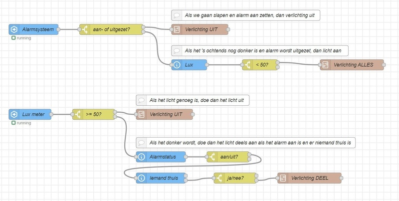

Okee, ik zal het proberen te verduidelijken met onderstaande afbeelding:
Afbeeldingslocatie: https://tweakers.net/i/fULw2y0maNOEygdjj88LaubtwUg=/800x/filters:strip_icc():strip_exif()/f/image/s7HDK971VzfMMkeyZVlvi4nm.jpg?f=fotoalbum_large
Bovenin zie je de inject node gevolgd door de subflow-node.
Je zou je kunnen voorstellen dat je in plaats van de subflow node (bruin) ook alle nodes in het grote blauwe kader zou kunnen plaatsen. Door echter van de nodes in het blauwe kader een subflow te maken worden je andere automatiseringen overzichtelijker en kun je het eenvoudiger hergebruiken in andere automatiseringen.
De subflow node (bruin) heeft een input en een output, dat zijn de bolletjes links en rechts waar je je lijntjes aan kunt vastknopen. Dat deze subflow node dat heeft komt omdat ik dat heb aangegeven in de instellingen van de subflow zelf (groen). Je kunt ook meer outputs opgeven, dan krijgt de subflow node meer bolletjes aan de rechterkant. Bij nul outputs heb je geen bolletje aan de rechterkant en kun je daar dus geen opvolgende nodes aan koppelen.
Deze input en output(s) worden gebruikt voor het doorgeven van het msg object binnen je automatisering. Deze messages zijn de basis van Node Red.
Onze subflow maakt echter geen gebruik van het msg object en geeft deze gewoon ongewijzigd door aan de volgende node (als deze er zou zijn). Daarom dus wel een input en output. Zonder input kan niet want dan kan je m niet in je automatisering opnemen, zonder output zou kunnen, maar dan kun je er geen node meer achteraan zetten.
Nu heb ik de subflow zo gemaakt dat ie drie verschillende lichtinstellingen (commando) aan kan: UIT, DEEL en ALLES. Dit werkt als volgt:
Allereerst moet ik in de subflow aangeven dat er een commando kan worden gegeven (paars). Overigens kun je voor "commando" ook een andere naam gebruiken als je dat mooier vindt, bijvoorbeeld "scene" of "lichtinstelling", maar dat terzijde.
Zodra ik dit in de properties (environment variables) van de subflow heb ingesteld (paars), kan ik bij de subflow node (bruin) dit commando invullen (rood). De waarde die ik daar invul (rood) kan ik vervolgens in de subflow weer oproepen onder de naam "commando".
Dit oproepen doe ik in de switch node (geel) en omdat het een "environment variable" is moet ik een $ kiezen bij property (geel kader)
Die switch node zorgt er vervolgens voor dat de juiste set van call-service nodes worden aangeroepen afhankelijk van of ik in het rode kader UIT, DEEL of ALLES heb ingevuld. In het voorbeeld is dit DEEL.
Kort gezegd: als je de subflow node (bruin) in een automatisering plaatst zeg je dus eigenlijk: voer alle nodes in de subflow (blauw kader) uit waarbij de environment variabele $commando gelijk is aan de ingestelde waarde (rood)
In de andere van je automatiseringen gebruiken we dus straks lux, sunset, tijd, aanwezigheid etc om uiteindelijk je verlichting aan te sturen met die subflow(node) ipv alle losse lamp-nodes.

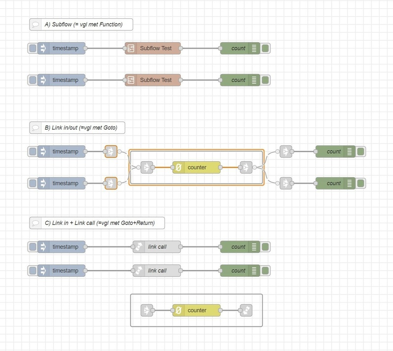

@musicpixel Wat is het voordeel van subflows t.o.v. link-out/in?
Ik heb een aantal keer geprobeerd subflows toe te passen maar zag er niet het voordeel van.
Overzichtelijkheid is immers ook perceptie :)

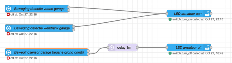

Sinds vorige week ben ik overgestapt van Fibaro HC2 naar Home Assistant met Node Red. Momenteel heb ik een flow gemaakt welke als er een beweging gedetecteerd wordt de verlichting inschakelt en na 5 minuten bij geen beweging weer uit. Omdat de garage een grotere ruimte is dan 1 bewegingsensor dekt heb ik er twee geplaatst. En nu loop ik tegen een punt aan als 1 van de twee als statement off heeft wordt de verlichting logischerwijs uitgeschakeld. Hoe kan ik ervoor zorgen dat beide devices bij statement off pas een counter mag lopen? Ik had al gekeken naar de AND node en vermoed dat hier de oplossing zit, maar ik kom er zelf niet uit.
Afbeeldingslocatie: https://tweakers.net/i/zrm2z_g1KLPOrInXNkjr3EdF-gE=/800x/filters:strip_exif()/f/image/lt5fsbw0u3tvXGuUva3qC7Fv.png?f=fotoalbum_large
Als je het in Node-Red wilt oplossen verwijs ik je toch naar het Node-Red topic => verplaatst

Hari-Bo schreef op woensdag 26 oktober 2022 @ 14:17:
Er schiet me een oplossing buiten NodeRED te binnen: maak in HA een light group (onder Settings -> Helpers) en baseer daar je off-trigger op.
1e wat me te binnen schiet, even snel gemaakt. Laat de flow de status van de andere sensor checken.
Afbeeldingslocatie: https://i.imgur.com/v11pZoN.png
Er zit in jouw model (en die van mij) geen check of na die 5 minuten of er wel beweging is. Misschien een extra check met een loop inbouwen oid.
Ik gebruik zelf trouwens altijd stoptimers en niet delays. Geen idee waarom.

Nat-Water schreef op woensdag 26 oktober 2022 @ 14:31:
Ik gebruik zelf trouwens altijd stoptimers en niet delays. Geen idee waarom eigenlijk.
Maar dan heb je toch nog steeds als de beweging enkel gedetecteerd wordt met device y en niet x dat de 5 minuten off timer wordt getriggerd?

Goeie vraag. Het was al lang geleden dat ik dit had uitgezocht dus moest even denken...
Ik kwam toendertijd deze uitleg pagina tegen in de Node Red docs, maar die moet je wel een aantal keer lezen om het te kunnen begrijpen.
Ik had dus maar geexperimenteerd. Helaas had ik mijn experiment niet bewaard, dus even een nieuwe gemaakt (bij B heb ik even een paar nodes geselecteerd zodat de -normaal verborgen- stippellijntjes zichtbaar zijn):
Afbeeldingslocatie: https://tweakers.net/i/TxFL6dE1NK2NMekunVdhzlsjBPU=/800x/filters:strip_icc():strip_exif()/f/image/yoy8sERnZ5K5nHrYPfJraJP4.jpg?f=fotoalbum_large
En de subflow:
Afbeeldingslocatie: https://tweakers.net/i/z3BUDoC57Mk2cKNleBOhq7iDq_Y=/800x/filters:strip_icc():strip_exif()/f/image/eQvcNI8zNjaFzLYirGBpX9BB.jpg?f=fotoalbum_large
[{"id":"e1767c442b3f0240","type":"subflow","name":"Subflow Test","info":"","category":"","in":[{"x":260,"y":160,"wires":[{"id":"06616be7e5d27b1d"}]}],"out":[{"x":540,"y":160,"wires":[{"id":"06616be7e5d27b1d","port":0}]}],"env":[],"meta":{},"color":"#DDAA99"},{"id":"06616be7e5d27b1d","type":"counter","z":"e1767c442b3f0240","name":"","init":"0","step":"1","lower":"","upper":"","mode":"increment","outputs":"1","x":400,"y":160,"wires":[[]]},{"id":"a05e8d3c14555c12","type":"subflow:e1767c442b3f0240","z":"3f6fad2b472f7ffc","name":"","x":510,"y":200,"wires":[["460589838b2fe823"]]},{"id":"32036f41199ad539","type":"inject","z":"3f6fad2b472f7ffc","name":"","props":[{"p":"payload"},{"p":"topic","vt":"str"}],"repeat":"","crontab":"","once":false,"onceDelay":0.1,"topic":"","payload":"","payloadType":"date","x":280,"y":200,"wires":[["a05e8d3c14555c12"]]},{"id":"460589838b2fe823","type":"debug","z":"3f6fad2b472f7ffc","name":"count","active":true,"tosidebar":true,"console":false,"tostatus":false,"complete":"count","targetType":"msg","statusVal":"","statusType":"auto","x":730,"y":200,"wires":[]},{"id":"fa86a869a554a7c2","type":"subflow:e1767c442b3f0240","z":"3f6fad2b472f7ffc","name":"","x":510,"y":280,"wires":[["df688999b2345168"]]},{"id":"a8f0329a4a26b6f0","type":"inject","z":"3f6fad2b472f7ffc","name":"","props":[{"p":"payload"},{"p":"topic","vt":"str"}],"repeat":"","crontab":"","once":false,"onceDelay":0.1,"topic":"","payload":"","payloadType":"date","x":280,"y":280,"wires":[["fa86a869a554a7c2"]]},{"id":"df688999b2345168","type":"debug","z":"3f6fad2b472f7ffc","name":"count","active":true,"tosidebar":true,"console":false,"tostatus":false,"complete":"count","targetType":"msg","statusVal":"","statusType":"auto","x":730,"y":280,"wires":[]},{"id":"e68b68b408586fe1","type":"inject","z":"3f6fad2b472f7ffc","name":"","props":[{"p":"payload"},{"p":"topic","vt":"str"}],"repeat":"","crontab":"","once":false,"onceDelay":0.1,"topic":"","payload":"","payloadType":"date","x":280,"y":460,"wires":[["147fd5df97d1e1e4"]]},{"id":"7c17719b91a100d5","type":"inject","z":"3f6fad2b472f7ffc","name":"","props":[{"p":"payload"},{"p":"topic","vt":"str"}],"repeat":"","crontab":"","once":false,"onceDelay":0.1,"topic":"","payload":"","payloadType":"date","x":280,"y":540,"wires":[["b652e7a002d062e7"]]},{"id":"147fd5df97d1e1e4","type":"link out","z":"3f6fad2b472f7ffc","name":"link out 2","mode":"link","links":["6a2bdf802f2a3e61"],"x":405,"y":460,"wires":[]},{"id":"d598a043e7406547","type":"link in","z":"3f6fad2b472f7ffc","name":"link in 2","links":[],"x":845,"y":460,"wires":[["970372ec0e75465a"]]},{"id":"970372ec0e75465a","type":"debug","z":"3f6fad2b472f7ffc","name":"count","active":true,"tosidebar":true,"console":false,"tostatus":false,"complete":"count","targetType":"msg","statusVal":"","statusType":"auto","x":970,"y":460,"wires":[]},{"id":"b6056a91e35bb337","type":"link in","z":"3f6fad2b472f7ffc","name":"link in 3","links":[],"x":845,"y":540,"wires":[["c30b61f8ee4ffd8e"]]},{"id":"c30b61f8ee4ffd8e","type":"debug","z":"3f6fad2b472f7ffc","name":"count","active":true,"tosidebar":true,"console":false,"tostatus":false,"complete":"count","targetType":"msg","statusVal":"","statusType":"auto","x":970,"y":540,"wires":[]},{"id":"b652e7a002d062e7","type":"link out","z":"3f6fad2b472f7ffc","name":"link out 3","mode":"link","links":["6a2bdf802f2a3e61"],"x":405,"y":540,"wires":[]},{"id":"57130793dc895c67","type":"comment","z":"3f6fad2b472f7ffc","name":"A) Subflow (= vgl met Function)","info":"","x":330,"y":140,"wires":[]},{"id":"f3a3cc2440f29491","type":"comment","z":"3f6fad2b472f7ffc","name":"B) Link in/out (=vgl met Goto)","info":"","x":320,"y":400,"wires":[]},{"id":"aebbc63d194f43d1","type":"link call","z":"3f6fad2b472f7ffc","name":"link call","links":["12b1f5c4a5e5ff4e"],"linkType":"static","timeout":"30","x":520,"y":700,"wires":[["690b61099e7a6015"]]},{"id":"701f128b7d29a724","type":"inject","z":"3f6fad2b472f7ffc","name":"","props":[{"p":"payload"},{"p":"topic","vt":"str"}],"repeat":"","crontab":"","once":false,"onceDelay":0.1,"topic":"","payload":"","payloadType":"date","x":280,"y":700,"wires":[["aebbc63d194f43d1"]]},{"id":"429da2fb1db111fc","type":"link call","z":"3f6fad2b472f7ffc","name":"link call","links":["12b1f5c4a5e5ff4e"],"linkType":"static","timeout":"30","x":520,"y":760,"wires":[["83bec61fd5885da1"]]},{"id":"314ad2382605d51e","type":"inject","z":"3f6fad2b472f7ffc","name":"","props":[{"p":"payload"},{"p":"topic","vt":"str"}],"repeat":"","crontab":"","once":false,"onceDelay":0.1,"topic":"","payload":"","payloadType":"date","x":280,"y":760,"wires":[["429da2fb1db111fc"]]},{"id":"690b61099e7a6015","type":"debug","z":"3f6fad2b472f7ffc","name":"count","active":true,"tosidebar":true,"console":false,"tostatus":false,"complete":"count","targetType":"msg","statusVal":"","statusType":"auto","x":730,"y":700,"wires":[]},{"id":"83bec61fd5885da1","type":"debug","z":"3f6fad2b472f7ffc","name":"count","active":true,"tosidebar":true,"console":false,"tostatus":false,"complete":"count","targetType":"msg","statusVal":"","statusType":"auto","x":730,"y":760,"wires":[]},{"id":"448fc43c94ae41b8","type":"comment","z":"3f6fad2b472f7ffc","name":"C) Link in + Link call (=vgl met Goto+Return)","info":"","x":370,"y":640,"wires":[]},{"id":"7cd4062aebce9aa7","type":"group","z":"3f6fad2b472f7ffc","style":{"stroke":"#999999","stroke-opacity":"1","fill":"none","fill-opacity":"1","label":true,"label-position":"nw","color":"#a4a4a4"},"nodes":["17804de883810d27","6a2bdf802f2a3e61","9a01f475dbf5f47b"],"x":454,"y":459,"w":332,"h":82},{"id":"17804de883810d27","type":"counter","z":"3f6fad2b472f7ffc","g":"7cd4062aebce9aa7","name":"","init":"0","step":"1","lower":null,"upper":null,"mode":"increment","outputs":"1","x":620,"y":500,"wires":[["9a01f475dbf5f47b"]]},{"id":"6a2bdf802f2a3e61","type":"link in","z":"3f6fad2b472f7ffc","g":"7cd4062aebce9aa7","name":"link in 1","links":["147fd5df97d1e1e4","b652e7a002d062e7"],"x":495,"y":500,"wires":[["17804de883810d27"]]},{"id":"9a01f475dbf5f47b","type":"link out","z":"3f6fad2b472f7ffc","g":"7cd4062aebce9aa7","name":"link out 1","mode":"link","links":["d598a043e7406547","b6056a91e35bb337"],"x":745,"y":500,"wires":[]},{"id":"14ac406c5777c33b","type":"group","z":"3f6fad2b472f7ffc","style":{"stroke":"#999999","stroke-opacity":"1","fill":"none","fill-opacity":"1","label":true,"label-position":"nw","color":"#a4a4a4"},"nodes":["7148071c3410329e","12b1f5c4a5e5ff4e","707f1d385b045315"],"x":454,"y":819,"w":332,"h":82},{"id":"7148071c3410329e","type":"counter","z":"3f6fad2b472f7ffc","g":"14ac406c5777c33b","name":"","init":"0","step":"1","lower":null,"upper":null,"mode":"increment","outputs":"1","x":620,"y":860,"wires":[["707f1d385b045315"]]},{"id":"12b1f5c4a5e5ff4e","type":"link in","z":"3f6fad2b472f7ffc","g":"14ac406c5777c33b","name":"link in for link call","links":[],"x":495,"y":860,"wires":[["7148071c3410329e"]]},{"id":"707f1d385b045315","type":"link out","z":"3f6fad2b472f7ffc","g":"14ac406c5777c33b","name":"link out 4","mode":"return","links":[],"x":745,"y":860,"wires":[]}]
Wat doet dit: iedere keer als je op een inject node drukt, dan wordt een counter opgehoogd (msg.count) en in het debug window getoond.
De ene counter is echter niet de andere counter:
A. Deze twee automatiseringen zijn compleet van elkaar gescheiden. Elk van de subflow nodes heeft z'n eigen counter. Als je op de inject nodes drukt kun je zien dat ze onafhankelijk van elkaar worden opgehoogd. De twee subflow nodes delen dus niets met elkaar.
B. Ipv een subflow hebben we nu in het kader dezelfde nodes als in de subflow. Stel je voor dat elke inject node een compleet verschillende automatisering is. Ze zouden zelfs op een compleet ander flow-tabblad kunnen staan. Ook de nodes in het kader zouden op een ander flow-tabblad kunnen staan.
Wat er nu gebeurt is dat als je op de inject nodes klikt er een counter wordt opgehoogd. Echter is het één en dezelfde counter. Tevens zie je dat de debug melding dubbel verschijnt omdat in het rechter deel van de automatisering bij de link-out node weer gesplitst wordt naar twee link-in nodes. De bovenste automatisering (inject node) gaat dus verder in zowel de bovenste als de onderste automatisering (debug nodes) en andersom. Het is maar de vraag of dit gewenst is.
C. In plaats van de Link Out nodes van B heb ik nu link call nodes gebruikt en een link out node met 'return' instelling. De link call node lijkt in eerste instantie op de subflow node, maar de werking is gelijk aan B. Net als bij B is er nu maar 1 counter en diezelfde counter wordt opgehoogd met zowel de bovenste als de onderste inject node.
Wat betekent dit nu: als je Link nodes gebruikt om functionaliteit te hergebruiken loop je de kans dat je raar gedrag krijgt omdat de data van de hergebruikte nodes tussen de link-in en link-out gedeeld is tussen de verschillende flows die er gebruik van maken. Als je er niet bedacht op bent kan het erg lastig zijn om te vinden waar dat rare gedrag vandaan komt.
Voor de programmeurs onder ons: een Subflow is vergelijkbaar met een "function", link nodes zijn vergelijkbaar met een "goto". En als het goed is heb je als programmeur geleerd om goto niet (of zo min mogeljik) te gebruiken ;) .
Ik zou dus altijd subflows aanraden, tenzij je expliciet gebruik wilt maken van de mogelijkheid van gedeelde data, of iets anders wilt doen wat niet kan met een subflow.
Als je link nodes alleen gebruikt op één flow-tabblad om je automatisering wat leesbaarder te maken dan kun je dat nog wel doen want dan heb je het overzicht nog.
Ook kun je link nodes gebruiken IN een subflow, maar waar je dan rekening mee moet houden is dat je niet van buiten de subflow kunt linken naar een link-in IN je subflow. Eigenlijk is de subflow namelijk een subflow *template* (een definitie dus) en wanneer je subflow nodes in je automatisering plaatst zijn deze een *instance* en dus allemaal op zichzelf staand -alsof er een kopietje van de subflow wordt gemaakt zodra je een subflow node plaatst- waardoor het onduidelijk is naar welke subflow node dan gelinkt moet worden.
Er zijn nog meer voor/nadelen aan elk, maar dit is wel de belangrijkste.

etienne001 schreef op dinsdag 25 oktober 2022 @ 16:21:
@musicpixel Wat een rust geeft deze werkwijze.
Alles is overzichtelijk en zeer gemakkelijk dat je dus kunst sturen van tabblad naar subtabblad...
Ik ben direct aan de slag gegaan; resultaat tot nu (en werkend _/-\o_ );
Het kwartje is gevallen zie ik... je bent goed bezig :) .
Dit is een mooi moment om aan te geven wat ik bedoelde met aparte of gescheiden flows/automatiseringen.
Afbeeldingslocatie: https://tweakers.net/i/71F2hzc5Q_OC_8gzGyJ4Pojb-X8=/800x/filters:strip_icc():strip_exif()/f/image/CX7L9BSH5yUTD4acNtqxGVZv.jpg?f=fotoalbum_large
[{"id":"accffdd21f013a63","type":"subflow","name":"Verlichting","info":"","category":"","in":[{"x":60,"y":420,"wires":[{"id":"b7c40334d5f2eca6"}]}],"out":[{"x":180,"y":320,"wires":[{"id":"accffdd21f013a63","port":0}]}],"env":[{"name":"commando","type":"str","value":""}],"meta":{},"color":"#DDAA99"},{"id":"a788ddc03455f3f9","type":"api-call-service","z":"accffdd21f013a63","name":"Eettafel aan 40%","server":"1942d160.7834af","version":5,"debugenabled":false,"domain":"light","service":"turn_on","areaId":[],"deviceId":[],"entityId":["light.dimmable_light_11"],"data":"{\"brightness_pct\":40}","dataType":"json","mergeContext":"","mustacheAltTags":false,"outputProperties":[],"queue":"none","x":630,"y":900,"wires":[[]]},{"id":"2ee38e58915bf547","type":"api-call-service","z":"accffdd21f013a63","name":"Eettafel uit","server":"1942d160.7834af","version":5,"debugenabled":false,"domain":"light","service":"turn_off","areaId":[],"deviceId":[],"entityId":["light.dimmable_light_11"],"data":"","dataType":"json","mergeContext":"","mustacheAltTags":false,"outputProperties":[],"queue":"none","x":610,"y":120,"wires":[[]]},{"id":"5fa0a168b18d9a3e","type":"api-call-service","z":"accffdd21f013a63","name":"Lamp bank aan 50%","server":"1942d160.7834af","version":5,"debugenabled":false,"domain":"light","service":"turn_on","areaId":[],"deviceId":[],"entityId":["light.staande_lamp"],"data":"{\"brightness_pct\":50}","dataType":"json","mergeContext":"","mustacheAltTags":false,"outputProperties":[],"queue":"none","x":640,"y":940,"wires":[[]]},{"id":"45f9d9e83d26cd60","type":"api-call-service","z":"accffdd21f013a63","name":"hanglamp aan 30%","server":"1942d160.7834af","version":5,"debugenabled":false,"domain":"light","service":"turn_on","areaId":[],"deviceId":[],"entityId":["light.hanglamp"],"data":"{\"brightness_pct\":35}","dataType":"json","mergeContext":"","mustacheAltTags":false,"outputProperties":[],"queue":"none","x":630,"y":980,"wires":[[]]},{"id":"ca82e204bbe4d8bc","type":"api-call-service","z":"accffdd21f013a63","name":"staand onder aan 10%","server":"1942d160.7834af","version":5,"debugenabled":false,"domain":"light","service":"turn_on","areaId":[],"deviceId":[],"entityId":["light.staande_lamp_onder"],"data":"{\"brightness_pct\":10, \"color_temp\":450}","dataType":"json","mergeContext":"","mustacheAltTags":false,"outputProperties":[],"queue":"none","x":640,"y":1020,"wires":[[]]},{"id":"f98657b675b6d81c","type":"api-call-service","z":"accffdd21f013a63","name":"Staand midden aan 10%","server":"1942d160.7834af","version":5,"debugenabled":false,"domain":"light","service":"turn_on","areaId":[],"deviceId":[],"entityId":["light.staande_lamp_midden"],"data":"{\"brightness_pct\":10, \"color_temp\":450}","dataType":"json","mergeContext":"","mustacheAltTags":false,"outputProperties":[],"queue":"none","x":650,"y":1060,"wires":[[]]},{"id":"3c94056296507418","type":"api-call-service","z":"accffdd21f013a63","name":"Staand boven aan 10%","server":"1942d160.7834af","version":5,"debugenabled":false,"domain":"light","service":"turn_on","areaId":[],"deviceId":[],"entityId":["light.staande_lamp_boven"],"data":"{\"brightness_pct\":10, \"color_temp\":450}","dataType":"json","mergeContext":"","mustacheAltTags":false,"outputProperties":[],"queue":"none","x":650,"y":1100,"wires":[[]]},{"id":"293f3b7ea28c30df","type":"api-call-service","z":"accffdd21f013a63","name":"Lamp bank uit","server":"1942d160.7834af","version":5,"debugenabled":false,"domain":"light","service":"turn_off","areaId":[],"deviceId":[],"entityId":["light.staande_lamp"],"data":"","dataType":"json","mergeContext":"","mustacheAltTags":false,"outputProperties":[],"queue":"none","x":620,"y":160,"wires":[[]]},{"id":"2172790bface3403","type":"api-call-service","z":"accffdd21f013a63","name":"hanglamp uit","server":"1942d160.7834af","version":5,"debugenabled":false,"domain":"light","service":"turn_off","areaId":[],"deviceId":[],"entityId":["light.hanglamp"],"data":"","dataType":"json","mergeContext":"","mustacheAltTags":false,"outputProperties":[],"queue":"none","x":610,"y":200,"wires":[[]]},{"id":"9dafde403ca16fac","type":"api-call-service","z":"accffdd21f013a63","name":"staand onder uit","server":"1942d160.7834af","version":5,"debugenabled":false,"domain":"light","service":"turn_off","areaId":[],"deviceId":[],"entityId":["light.staande_lamp_onder"],"data":"","dataType":"json","mergeContext":"","mustacheAltTags":false,"outputProperties":[],"queue":"none","x":620,"y":240,"wires":[[]]},{"id":"c2c32d5e0265b547","type":"api-call-service","z":"accffdd21f013a63","name":"Staand midden uit","server":"1942d160.7834af","version":5,"debugenabled":false,"domain":"light","service":"turn_off","areaId":[],"deviceId":[],"entityId":["light.staande_lamp_midden"],"data":"","dataType":"json","mergeContext":"","mustacheAltTags":false,"outputProperties":[],"queue":"none","x":630,"y":280,"wires":[[]]},{"id":"0ab4f926b7b35f71","type":"api-call-service","z":"accffdd21f013a63","name":"Staand boven uit","server":"1942d160.7834af","version":5,"debugenabled":false,"domain":"light","service":"turn_off","areaId":[],"deviceId":[],"entityId":["light.staande_lamp_boven"],"data":"","dataType":"json","mergeContext":"","mustacheAltTags":false,"outputProperties":[],"queue":"none","x":630,"y":320,"wires":[[]]},{"id":"6dd03296ee69fdfc","type":"api-call-service","z":"accffdd21f013a63","name":"TVkast aan 1%","server":"1942d160.7834af","version":5,"debugenabled":false,"domain":"light","service":"turn_on","areaId":[],"deviceId":[],"entityId":["light.dimmable_light_14"],"data":"{\"brightness_pct\":1}","dataType":"json","mergeContext":"","mustacheAltTags":false,"outputProperties":[],"queue":"none","x":620,"y":1140,"wires":[[]]},{"id":"1a3e6846c3aa0ec8","type":"api-call-service","z":"accffdd21f013a63","name":"TVkast uit","server":"1942d160.7834af","version":5,"debugenabled":false,"domain":"light","service":"turn_off","areaId":[],"deviceId":[],"entityId":["light.dimmable_light_14"],"data":"","dataType":"json","mergeContext":"","mustacheAltTags":false,"outputProperties":[],"queue":"none","x":600,"y":360,"wires":[[]]},{"id":"9aed318b25a1e7a8","type":"api-call-service","z":"accffdd21f013a63","name":"Keukenkastjes uit","server":"1942d160.7834af","version":5,"debugenabled":false,"domain":"light","service":"turn_off","areaId":[],"deviceId":[],"entityId":["light.dimmable_light_13"],"data":"","dataType":"json","mergeContext":"","mustacheAltTags":false,"outputProperties":[],"queue":"none","x":630,"y":80,"wires":[[]]},{"id":"c51064055325ebb1","type":"api-call-service","z":"accffdd21f013a63","name":"Staande lamp onder","server":"1942d160.7834af","version":5,"debugenabled":false,"domain":"homeassistant","service":"turn_on","areaId":[],"deviceId":[],"entityId":["light.staande_lamp_onder"],"data":"{\"brightness_pct\":25}","dataType":"json","mergeContext":"","mustacheAltTags":false,"outputProperties":[],"queue":"none","x":640,"y":700,"wires":[[]]},{"id":"f62d5edd1c6c7296","type":"api-call-service","z":"accffdd21f013a63","name":"turn on eettafel","server":"1942d160.7834af","version":5,"debugenabled":false,"domain":"homeassistant","service":"turn_on","areaId":[],"deviceId":[],"entityId":["light.dimmable_light_11"],"data":"{\"brightness_pct\":30}","dataType":"jsonata","mergeContext":"","mustacheAltTags":false,"outputProperties":[],"queue":"none","x":620,"y":740,"wires":[[]]},{"id":"50c1de1a27b16f69","type":"api-call-service","z":"accffdd21f013a63","name":"Staande lamp midden","server":"1942d160.7834af","version":5,"debugenabled":false,"domain":"homeassistant","service":"turn_on","areaId":[],"deviceId":[],"entityId":["light.staande_lamp_midden"],"data":"{\"brightness_pct\":25}","dataType":"json","mergeContext":"","mustacheAltTags":false,"outputProperties":[],"queue":"none","x":640,"y":660,"wires":[[]]},{"id":"0fe1e88e7054ee5b","type":"api-call-service","z":"accffdd21f013a63","name":"Staande lamp boven","server":"1942d160.7834af","version":5,"debugenabled":false,"domain":"homeassistant","service":"turn_on","areaId":[],"deviceId":[],"entityId":["light.staande_lamp_boven"],"data":"{\"brightness_pct\":25}","dataType":"json","mergeContext":"","mustacheAltTags":false,"outputProperties":[],"queue":"none","x":640,"y":620,"wires":[[]]},{"id":"b194220949a2a262","type":"api-call-service","z":"accffdd21f013a63","name":"Hanglamp","server":"1942d160.7834af","version":5,"debugenabled":false,"domain":"homeassistant","service":"turn_on","areaId":[],"deviceId":[],"entityId":["light.hanglamp"],"data":"{\"brightness_pct\":25}","dataType":"json","mergeContext":"","mustacheAltTags":false,"outputProperties":[],"queue":"none","x":610,"y":580,"wires":[[]]},{"id":"098c98bc786ad7ee","type":"api-call-service","z":"accffdd21f013a63","name":"Bij bank","server":"1942d160.7834af","version":5,"debugenabled":false,"domain":"homeassistant","service":"turn_on","areaId":[],"deviceId":[],"entityId":["light.staande_lamp"],"data":"{\"brightness_pct\":25}","dataType":"json","mergeContext":"","mustacheAltTags":false,"outputProperties":[],"queue":"none","x":600,"y":540,"wires":[[]]},{"id":"ef0272e2d7054f1c","type":"comment","z":"accffdd21f013a63","name":"ALLES = alles aan","info":"","x":630,"y":860,"wires":[]},{"id":"67038fe1f9f29adf","type":"comment","z":"accffdd21f013a63","name":"UIT = alles uit","info":"","x":610,"y":40,"wires":[]},{"id":"9bd8bf833b898b65","type":"comment","z":"accffdd21f013a63","name":"DEEL = gedeelte aan","info":"","x":640,"y":500,"wires":[]},{"id":"b7c40334d5f2eca6","type":"switch","z":"accffdd21f013a63","name":"commando","property":"commando","propertyType":"env","rules":[{"t":"eq","v":"UIT","vt":"str"},{"t":"eq","v":"DEEL","vt":"str"},{"t":"eq","v":"ALLES","vt":"str"}],"checkall":"true","repair":false,"outputs":3,"x":210,"y":420,"wires":[["7df9d08a6952e35b"],["8248fca648b08cdc"],["7814efea2628fa35"]]},{"id":"7df9d08a6952e35b","type":"junction","z":"accffdd21f013a63","x":380,"y":180,"wires":[["9aed318b25a1e7a8","2ee38e58915bf547","293f3b7ea28c30df","2172790bface3403","9dafde403ca16fac","c2c32d5e0265b547","0ab4f926b7b35f71","1a3e6846c3aa0ec8"]]},{"id":"8248fca648b08cdc","type":"junction","z":"accffdd21f013a63","x":380,"y":600,"wires":[["098c98bc786ad7ee","b194220949a2a262","0fe1e88e7054ee5b","50c1de1a27b16f69","c51064055325ebb1","f62d5edd1c6c7296"]]},{"id":"7814efea2628fa35","type":"junction","z":"accffdd21f013a63","x":360,"y":980,"wires":[["a788ddc03455f3f9","5fa0a168b18d9a3e","45f9d9e83d26cd60","ca82e204bbe4d8bc","f98657b675b6d81c","3c94056296507418","6dd03296ee69fdfc"]]},{"id":"1ffefcef0ec19d5f","type":"server-state-changed","z":"bc20754c1c4f24d8","name":"Alarmsysteem","server":"1942d160.7834af","version":4,"exposeToHomeAssistant":false,"haConfig":[{"property":"name","value":""},{"property":"icon","value":""}],"entityidfilter":"binary_sensor.openclose_17","entityidfiltertype":"exact","outputinitially":false,"state_type":"str","haltifstate":"","halt_if_type":"str","halt_if_compare":"is","outputs":1,"output_only_on_state_change":true,"for":0,"forType":"num","forUnits":"minutes","ignorePrevStateNull":false,"ignorePrevStateUnknown":false,"ignorePrevStateUnavailable":false,"ignoreCurrentStateUnknown":false,"ignoreCurrentStateUnavailable":false,"outputProperties":[{"property":"payload","propertyType":"msg","value":"","valueType":"entityState"},{"property":"data","propertyType":"msg","value":"","valueType":"eventData"},{"property":"topic","propertyType":"msg","value":"","valueType":"triggerId"}],"x":130,"y":700,"wires":[["1862fa5d9093a77a"]]},{"id":"1862fa5d9093a77a","type":"switch","z":"bc20754c1c4f24d8","name":"aan- of uitgezet?","property":"payload","propertyType":"msg","rules":[{"t":"eq","v":"on","vt":"str"},{"t":"eq","v":"off","vt":"str"}],"checkall":"true","repair":false,"outputs":2,"x":350,"y":700,"wires":[["a088908a27401d92"],["28f91b10b96a2df4"]]},{"id":"a088908a27401d92","type":"subflow:accffdd21f013a63","z":"bc20754c1c4f24d8","name":"Verlichting UIT","env":[{"name":"commando","value":"UIT","type":"str"}],"x":600,"y":700,"wires":[[]]},{"id":"735e0747b40f6639","type":"comment","z":"bc20754c1c4f24d8","name":"Als we gaan slapen en alarm aan zetten, dan verlichting uit","info":"","x":730,"y":660,"wires":[]},{"id":"28f91b10b96a2df4","type":"api-current-state","z":"bc20754c1c4f24d8","name":"Lux","server":"1942d160.7834af","version":3,"outputs":1,"halt_if":"","halt_if_type":"num","halt_if_compare":"is","entity_id":"sensor.lightlevel_16","state_type":"str","blockInputOverrides":false,"outputProperties":[{"property":"payload","propertyType":"msg","value":"","valueType":"entityState"},{"property":"data","propertyType":"msg","value":"","valueType":"entity"}],"for":0,"forType":"num","forUnits":"minutes","x":570,"y":800,"wires":[["455cf81b94438d26"]]},{"id":"3834402347f60294","type":"subflow:accffdd21f013a63","z":"bc20754c1c4f24d8","name":"Verlichting ALLES","env":[{"name":"commando","value":"ALLES","type":"str"}],"x":1030,"y":800,"wires":[[]]},{"id":"cf8a484969c2700b","type":"comment","z":"bc20754c1c4f24d8","name":"Als het 's ochtends nog donker is en alarm wordt uitgezet, dan licht aan","info":"","x":770,"y":760,"wires":[]},{"id":"2fb65e7ada471f7d","type":"server-state-changed","z":"bc20754c1c4f24d8","name":"Lux meter","server":"1942d160.7834af","version":4,"exposeToHomeAssistant":false,"haConfig":[{"property":"name","value":""},{"property":"icon","value":""}],"entityidfilter":"sensor.lightlevel_16","entityidfiltertype":"exact","outputinitially":false,"state_type":"str","haltifstate":"","halt_if_type":"str","halt_if_compare":"is","outputs":1,"output_only_on_state_change":true,"for":0,"forType":"num","forUnits":"minutes","ignorePrevStateNull":false,"ignorePrevStateUnknown":false,"ignorePrevStateUnavailable":false,"ignoreCurrentStateUnknown":false,"ignoreCurrentStateUnavailable":false,"outputProperties":[{"property":"payload","propertyType":"msg","value":"","valueType":"entityState"},{"property":"data","propertyType":"msg","value":"","valueType":"eventData"},{"property":"topic","propertyType":"msg","value":"","valueType":"triggerId"}],"x":120,"y":940,"wires":[["34acb0d55939afd9"]]},{"id":"34acb0d55939afd9","type":"switch","z":"bc20754c1c4f24d8","name":">= 50?","property":"payload","propertyType":"msg","rules":[{"t":"gte","v":"50","vt":"num"},{"t":"else"}],"checkall":"true","repair":false,"outputs":2,"x":300,"y":940,"wires":[["9432fa7a34dba757"],["994006431d671999"]]},{"id":"9432fa7a34dba757","type":"subflow:accffdd21f013a63","z":"bc20754c1c4f24d8","name":"Verlichting UIT","env":[{"name":"commando","value":"UIT","type":"str"}],"x":500,"y":940,"wires":[[]]},{"id":"455cf81b94438d26","type":"switch","z":"bc20754c1c4f24d8","name":"< 50?","property":"payload","propertyType":"msg","rules":[{"t":"lt","v":"50","vt":"num"},{"t":"else"}],"checkall":"true","repair":false,"outputs":2,"x":770,"y":800,"wires":[["3834402347f60294"],[]]},{"id":"d79bf37f10c40b22","type":"comment","z":"bc20754c1c4f24d8","name":"Als het licht genoeg is, doe dan het licht uit","info":"","x":580,"y":900,"wires":[]},{"id":"994006431d671999","type":"api-current-state","z":"bc20754c1c4f24d8","name":"Alarmstatus","server":"1942d160.7834af","version":3,"outputs":1,"halt_if":"","halt_if_type":"str","halt_if_compare":"is","entity_id":"binary_sensor.openclose_17","state_type":"str","blockInputOverrides":false,"outputProperties":[{"property":"payload","propertyType":"msg","value":"","valueType":"entityState"},{"property":"data","propertyType":"msg","value":"","valueType":"entity"}],"for":0,"forType":"num","forUnits":"minutes","x":490,"y":1060,"wires":[["aa5dcb60150f18ac"]]},{"id":"0ee59a71efda6a3c","type":"api-current-state","z":"bc20754c1c4f24d8","name":"Iemand thuis","server":"1942d160.7834af","version":3,"outputs":2,"halt_if":"true","halt_if_type":"str","halt_if_compare":"is","entity_id":"sensor.someone_home","state_type":"str","blockInputOverrides":false,"outputProperties":[{"property":"payload","propertyType":"msg","value":"","valueType":"entityState"},{"property":"data","propertyType":"msg","value":"","valueType":"entity"}],"for":"0","forType":"num","forUnits":"minutes","override_topic":false,"state_location":"payload","override_payload":"msg","entity_location":"data","override_data":"msg","x":490,"y":1120,"wires":[[],["7cb05c10e132c44b"]]},{"id":"aa5dcb60150f18ac","type":"switch","z":"bc20754c1c4f24d8","name":"aan/uit?","property":"payload","propertyType":"msg","rules":[{"t":"eq","v":"on","vt":"str"},{"t":"eq","v":"off","vt":"str"}],"checkall":"true","repair":false,"outputs":2,"x":680,"y":1060,"wires":[["0ee59a71efda6a3c"],[]]},{"id":"780c276e1945bc7c","type":"subflow:accffdd21f013a63","z":"bc20754c1c4f24d8","name":"Verlichting DEEL","env":[{"name":"commando","value":"DEEL","type":"str"}],"x":910,"y":1120,"wires":[[]]},{"id":"7cb05c10e132c44b","type":"switch","z":"bc20754c1c4f24d8","name":"ja/nee?","property":"payload","propertyType":"msg","rules":[{"t":"true"},{"t":"false"}],"checkall":"true","repair":false,"outputs":2,"x":700,"y":1120,"wires":[[],["780c276e1945bc7c"]]},{"id":"128e59fc1871c3c9","type":"comment","z":"bc20754c1c4f24d8","name":"Als het donker wordt, doe dan het licht deels aan als het alarm aan is en er niemand thuis is","info":"","x":730,"y":1020,"wires":[]},{"id":"1942d160.7834af","type":"server","name":"Home Assistant","version":2,"addon":true,"rejectUnauthorizedCerts":true,"ha_boolean":"y|yes|true|on|home|open","connectionDelay":true,"cacheJson":true,"heartbeat":false,"heartbeatInterval":30}]
(kunnen fouten in zitten, heb niet kunnen testen)
Niet helemaal hetzelfde qua functionaliteit als je automatisering die je had gepost, maar gaat even om het idee.
Wat betreft die splitsing: ik heb nu de trigger nodes "Alarmsysteem" en "Lux meter" helemaal van elkaar losgetrokken. Er zijn nu ook geen kruisende lijnen meer.
Daarnaast heb ik een aantal "current state" nodes vervangen door een "switch" node. In principe kan jouw methode ook, maar ik vind het persoonlijk prettig om een scheiding te hebben tussen "waarde opvragen" en "keuze maken obv waarde". Tevens is het zo dat de "event: state" nodes (Alarmsysteem en Lux meter) al de waarde uitspugen en deze hoeft dus niet opnieuw opgevraagd te worden met een current state node.
In het onderste deel van mijn voorbeeld zou het bijv weer compacter zijn om geen switch nodes te gebruiken.
Daarnaast nog commentaar toegevoegd.
Vroeg me nog wel af:
* Volgens mij is het altijd zo dat als het alarm wordt aan of uitgezet er ook iemand thuis is, dus die check zou dan niet nodig zijn. Tenzij de schoonmaakster het alarm bedient en niet geregistreerd wordt als weg/thuis.
* Heb je ook een motion sensor? Het lijkt er nu op dat je 's ochtends in het donker op zoek moet naar het alarm om het uit te zetten en dat dan pas het licht aan gaat. Zou mooi zijn als het licht toch alvast (minimaal?) aan gaat...
* Waar heb je je lux meter hangen? In dezelfde kamer als de lampen? Want dan zou het wel eens niet goed kunnen werken.
Je moet toch echt Buy me a coffee eens gaan fixen hoor, de eerste kannen koffie wil ik je wel schenken ;)
Omdat je het zo lief vraagt... ;) zie mijn signature onder elke post. Voel je niet verpllicht!
Feel free to Buy me a coffee
  • etienne001
  • Laatst online: 25-11 19:08
@musicpixel Dit lijkt er tot nu toe heel goed uit te zien, wat een mooie en duidelijke uitleg weer.
Als ik zo kijk is deze flow velen malen beter leesbaar als hetgeen ik had opgesteld.
De logica die ik had is dat echt alles met elkaar verbonden moest zijn, zoals ik het nu zie en begrijp is dat totaal niet het geval zolang het maar op hetzelfde flowblad staat.
De verlichting i.c.m. het alarm werkt, ik zal morgen de werking even testen als er niemand thuis is en of de deel verlichting dan nog netjes inschakelt.
Daarnaast zal ik die morgen eerst op het gemak even aanpassen, in de huidige vorm blijft de verlichting de hele nacht branden totdat het weer licht wordt (bij bijvoorbeeld weekendje weg).
Over het algemeen zijn wij thuis als het alarm wordt ingeschakeld, het kan incidenteel voorkomen dat één van de kinderen even aankomt als wij een weekendje weg zijn o.i.d.
Ik heb geen motion sensor, we hebben boven en beneden een bedienpaneel v.h. alarmsysteem.
De luxmeter ligt in de vensterbank achter het gordijn, wanneer de verlichting in de woonkamer aan is en de gordijnen nog open zijn dan geeft deze netjes 1 lux aan.
Ohja en laat de koffie smaken :P
  • musicpixel
  • Laatst online: 25-11 19:47
etienne001 schreef op woensdag 26 oktober 2022 @ 22:30:
Hoeft zelfs niet op hetzelfde flow-blad. Ik heb zelf voor elke ruimte een apart flow-blad. En wat daar niet onder past een apart tabblad ("Climate" zou een voorbeeld kunnen zijn)
Had nog niet alle automatiseringen uit je lijstje gemaakt hoor. Dacht dat je dat nu wel zelf kon proberen.
Als licht om middernacht uit moet zou ik het zoiets doen:
Inject (iedere dag om 0:00) -> Niemand thuis? -> Licht uit
Je zou kunnen overwegen om een "vakantie/extended away"-modus te maken in de vorm van een input_helper in HA. Die je zet je dan aan als je langer weggaat. Of laat je automatisch aanschakelen als iedereen meer dan zeg 24 uur weg is. Op basis van die modus kun je dan weer dingen anders laten reageren.
Mag ik vragen welke lux meter je hebt? Ben nog op zoek naar eentje.
Thanks, dat gaat lukken! :)

  • Hari-Bo
  • Laatst online: 01:06
rorie schreef op woensdag 26 oktober 2022 @ 16:12:
State van beide sensoren bijhouden in een flow varianele, wanneer je nu een off krijgt van een van de sensoren kan je checken of de andere ook off is, zo ja timer starten.
Ik ben totaal nieuw met node red en probeer de basis onder de knie te krijgen, maar kan je wat uitgebreidere info delen over deze oplossing of een artikel? Want als ik simpelweg google op flow variable node-red kom ik niet uit op artikelen die ik kan gebruiken voor deze mogelijke optie.
Bos Digitale Autoservice Onafhankelijke automotive dienstverlening; diagnose, codering, retrofit, sleutelservice, ECU en tuning. Projecten
  • musicpixel
Hari-Bo schreef op donderdag 27 oktober 2022 @ 15:00:
Ik zou geen flow variabelen gebruiken om de state van alle sensoren bij te houden. Je kunt beter gewoon de state opvragen met een "current state" node zodra je de check gaat uitvoeren.
Dat gezegd hebbende.... ik heb ook even naar je oorspronkelijke post gekeken, en ik denk dat je daar nog iets in mist.
Sowieso zou ik eerst testen met 1 motion sensor, en die 2e pas toevoegen als alles met 1 helemaal werkt.
Zoals je 'm nu hebt gaat het licht ALTIJD uit na 5 min. Ook als er nog beweging is op 1 of beide sensoren. Dat komt omdat de "delay" en "uit" nodes altijd uitgevoerd worden.
Overigens ben ik -getriggerd door jouw vraag- bezig met een subflow node die meerdere sensors ondersteunt. Die werkt zonder de group functionaliteit in HA. Ik heb er namelijk hier 3 in de woonkamer door de onhandige vorm van de ruimte, en de flow die ik had was nogal rommelig.
Hier alvast een preview van het gebruik van die subflow. Code volgt later, maar zou voor jouw flow zeker even kijken naar die reset (msg.reset). Ik heb trouwens eerder in dit topic al eens een flow voor een bewegingssensor gedeeld, maar dan moet je even zoeken ;)
Afbeeldingslocatie: https://tweakers.net/i/9DGugXf1cHIaoxfaLdSZN-aLOAQ=/800x/filters:strip_icc():strip_exif()/f/image/OU41u0nieawOM0IJwiRsdwIY.jpg?f=fotoalbum_large
En aangezien je beginner bent: lees even een week of 2 terug in dit topic. Heb daar de nodige dingen voor beginners uitgelegd. O.a. over inject en debug nodes en subflows.
  • Hari-Bo
@musicpixel Maar als ik de helper met een state node = off met daarin for 5 minutes zet met daarna een delay, dan moet toch de helper 5 minuten in deze staat staan? Zodra een beweging gedetecteerd wordt op 1 van de onderliggende beweginsensoren wordt de status weer gewijzigd naar on.
Even een brainfairt, als ik een stoptimer node gebruik en dan een extra payload meegeef als critirium niet wordt bereikt dan stop. En ik richt het in zoals onderstaande, dan behaal ik toch ook het gewenste resultaat? werkt niet
Afbeeldingslocatie: https://tweakers.net/i/5zolR5voyuCZYlsM3gEWQ8av3RU=/800x/filters:strip_exif()/f/image/HnozxTVrfYjEOP1mzYdiMkXS.png?f=fotoalbum_large
Ik begrijp de potentie van node-red maar vergelijken met basis yaml op mijn fibaro is de leercurve wel een stuk hoger voor relatief simpele automatisering wat ik wil realiseren. :(
EDIT:
Een delay is zodra deze getriggerd wordt niet meer tegen te houden en wordt ook niet gereset.
Maar in de state node kan je ook aangeven dat een entiteit x periode bepaalde status moet hebben, daarvoor kan ik het dan toch inzetten?
Dan maak ik een helper entiteit aan met de motion detection op false als vereiste van beide beweging sensoren. Zodra er dan geen beweging is veranderd de status van de helper. Dan moet deze status 5 minuten aangehouden worden en dan pas wordt de rest van de flow getriggerd?
Afbeeldingslocatie: https://tweakers.net/i/byCRpWFB1R-gF9yqGf2LTSy3zWI=/full-fit-in/4000x4000/filters:no_upscale():fill(white):strip_exif()/f/image/qdh4WPCwiKdiTaRMo0vTPYk7.png?f=user_large
Dan zou ik op onderstaande flow uitkomen;
Afbeeldingslocatie: https://tweakers.net/i/XclIOgEVNCq0xDCYaIneOMivg8g=/800x/filters:strip_exif()/f/image/Pd92egbf1OlCnkm5YrjBXgjM.png?f=fotoalbum_large
[ Voor 101% gewijzigd door Hari-Bo op 28-10-2022 09:10 ]

  • musicpixel
@Hari-Bo Laten we even aan het begin beginnen ;-)
Een motion sensor stuurt een "on" zodra er beweging gedetecteerd wordt.
Vervolgens is er een cooldown periode (die verschilt per sensor, Hue is bijv 10 sec, Ikea is zelfs instelbaar) en tijdens die periode worden er geen signalen gestuurd.
Als na de cooldown er nog steeds beweging is dan wordt er niets gestuurd, maar blijft de status wel "on"
Als er geen beweging meer is, dan wordt er een "off" gestuurd.
Dat betekent dus:
"on" -> lamp aan
"off" -> delay -> lamp uit
maar ook:
"on" -> reset delay node (de delay moet gestopt worden als er na een off weer een on komt, want anders gaat het licht uit terwijl er beweging is)
Kijk even of je hier iets mee kunt... moet nu eerst verder met andere dingen ;-)
Dit is voor een enkele sensor trouwens, nog niet een dubbele.
[ Voor 3% gewijzigd door musicpixel op 28-10-2022 09:52 ]

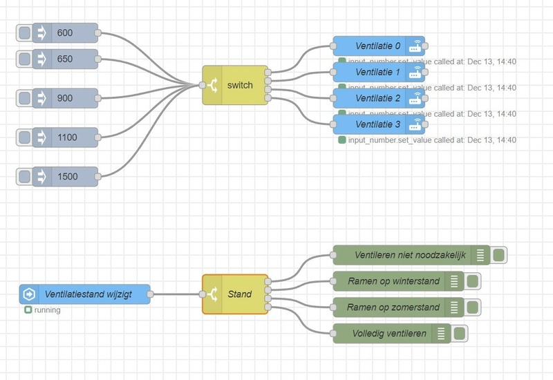

Weet iemand hoe ik ervoor kan zorgen dat er maar 1 notifiatie wordt verstuurd, todat de waarde zich in een andere output bevindt?
Ik lees hier namelijk een CO2 waarde uit, die ik in vier verschillende waardes heb verdeeld, met 4 verschillende output notificatie berichten. Deze staan allemaal in een "switch node", zoals hieronder.
  • 400 tot 800 >> bericht: Ventileren niet noodzakelijk
  • 800 tot 1000 >> bericht: Ramen op winterstand
  • 1000 tot 1200 >> bericht: Ramen op zonderstand
  • 1200 tot 2000 >> bericht: Volledig ventileren
Stel de waarde is nu 600, dan krijg ik de melding "ventileren niet noodzakelijk", maar als deze waarde later geupdate wordt naar 650, dan krijg ik deze melding weer. Ik wil dat ik pas een notificatie krijg, zodra hij van output veranderd. dus naar bijvoorbeeld 800 tot 1000, met de bijbehorende notificatie.
Iemand enig idee hoe ik dit voor elkaar kan krijgen?

Ik heb dit nooit gedaan, maar eerste waar ik aan denk is het volgende:
In plaats van direct het bericht te sturen, zou je voor iedere range in de switchnode een waarde kunnen zetten.
Dus een change node achter iedere switch output met daarin msg.ventilatiestand = 1 of 2 of 3 of 4, afhankelijk van de range.
Deze change nodes komen dan samen in een filter node, die reageert op de msg.ventilatiestand en alleen een waarde doorlaat als ie verandert.
Ipv die switch en change nodes zou je ook een function node kunnen toepassen.

Pfoeh, Ik heb ook al zitten denken aan dit soort dingen, maar het maakt het er niet echt mooier op. Ik had gehoopt op "hetzelfde bericht" te kunnen blokkeren, tot er een ander bericht binnen komt.
Het wordt dan toch nog even verder zoeken. Maar je idee is verder niet gek als ik niks anders kan vinden.

Wat ook nog kan is van die ventilatiestand een input_helper maken. En dan zodra die input_helper verandert een bericht sturen. Dan zouden het 2 losse automatiseringen worden:
1. Zet helper ventilatiestand obv co2 waarde
2. Zodra helper ventilatiestand wijzigt, stuur dan bericht.
Voordeel van splitsen is dat je ook een andere trigger dan co2 waarde kunt gebruiken om een ventilatiemelding te sturen. Gewoon de helper aanpassen en het bericht wordt gestuurd.

@Wachten...
Dit is wat ik in mijn laatste bericht bedoelde met die input_number helper erbij:
Afbeeldingslocatie: https://tweakers.net/i/NE8keZw3kGjdDrbdOb5l02hJhx0=/800x/filters:strip_icc():strip_exif()/f/image/oiiJ0vlFlQnk5iTW2D2D1gbL.jpg?f=fotoalbum_large
[{"id":"676e1cb6d8b08afe","type":"inject","z":"6298cecd99089b1c","name":"","props":[{"p":"payload"}],"repeat":"","crontab":"","once":false,"onceDelay":0.1,"topic":"","payload":"600","payloadType":"num","x":170,"y":200,"wires":[["a2d322376a5e95ba"]]},{"id":"959119313e59907a","type":"inject","z":"6298cecd99089b1c","name":"","props":[{"p":"payload"}],"repeat":"","crontab":"","once":false,"onceDelay":0.1,"topic":"","payload":"650","payloadType":"num","x":170,"y":240,"wires":[["a2d322376a5e95ba"]]},{"id":"72f9bb2d9e3f494f","type":"inject","z":"6298cecd99089b1c","name":"","props":[{"p":"payload"}],"repeat":"","crontab":"","once":false,"onceDelay":0.1,"topic":"","payload":"900","payloadType":"num","x":170,"y":300,"wires":[["a2d322376a5e95ba"]]},{"id":"8daef5ac9b4e6ddf","type":"inject","z":"6298cecd99089b1c","name":"","props":[{"p":"payload"}],"repeat":"","crontab":"","once":false,"onceDelay":0.1,"topic":"","payload":"1100","payloadType":"num","x":170,"y":360,"wires":[["a2d322376a5e95ba"]]},{"id":"2306f7a8a9c14cab","type":"inject","z":"6298cecd99089b1c","name":"","props":[{"p":"payload"}],"repeat":"","crontab":"","once":false,"onceDelay":0.1,"topic":"","payload":"1500","payloadType":"num","x":170,"y":420,"wires":[["a2d322376a5e95ba"]]},{"id":"a2d322376a5e95ba","type":"switch","z":"6298cecd99089b1c","name":"","property":"payload","propertyType":"msg","rules":[{"t":"btwn","v":"400","vt":"num","v2":"799","v2t":"num"},{"t":"btwn","v":"800","vt":"num","v2":"999","v2t":"num"},{"t":"btwn","v":"1000","vt":"num","v2":"1199","v2t":"num"},{"t":"btwn","v":"1200","vt":"num","v2":"2000","v2t":"num"}],"checkall":"true","repair":false,"outputs":4,"x":430,"y":280,"wires":[["156159eeb5f479a2"],["9fbca45e74a0bc70"],["d3e454dacc78860a"],["7bff36e2d534f97a"]]},{"id":"156159eeb5f479a2","type":"api-call-service","z":"6298cecd99089b1c","name":"Ventilatie 0","server":"2065350e.86a40a","version":5,"debugenabled":false,"domain":"input_number","service":"set_value","areaId":[],"deviceId":[],"entityId":["input_number.test_ventilatiestand"],"data":"{\"value\":0}","dataType":"json","mergeContext":"","mustacheAltTags":false,"outputProperties":[],"queue":"none","x":650,"y":220,"wires":[[]]},{"id":"9fbca45e74a0bc70","type":"api-call-service","z":"6298cecd99089b1c","name":"Ventilatie 1","server":"2065350e.86a40a","version":5,"debugenabled":false,"domain":"input_number","service":"set_value","areaId":[],"deviceId":[],"entityId":["input_number.test_ventilatiestand"],"data":"{\"value\":1}","dataType":"json","mergeContext":"","mustacheAltTags":false,"outputProperties":[],"queue":"none","x":650,"y":260,"wires":[[]]},{"id":"d3e454dacc78860a","type":"api-call-service","z":"6298cecd99089b1c","name":"Ventilatie 2","server":"2065350e.86a40a","version":5,"debugenabled":false,"domain":"input_number","service":"set_value","areaId":[],"deviceId":[],"entityId":["input_number.test_ventilatiestand"],"data":"{\"value\":2}","dataType":"json","mergeContext":"","mustacheAltTags":false,"outputProperties":[],"queue":"none","x":650,"y":300,"wires":[[]]},{"id":"7bff36e2d534f97a","type":"api-call-service","z":"6298cecd99089b1c","name":"Ventilatie 3","server":"2065350e.86a40a","version":5,"debugenabled":false,"domain":"input_number","service":"set_value","areaId":[],"deviceId":[],"entityId":["input_number.test_ventilatiestand"],"data":"{\"value\":3}","dataType":"json","mergeContext":"","mustacheAltTags":false,"outputProperties":[],"queue":"none","x":650,"y":340,"wires":[[]]},{"id":"2fc2e7fe5ff64e11","type":"server-state-changed","z":"6298cecd99089b1c","name":"Ventilatiestand wijzigt","server":"2065350e.86a40a","version":4,"exposeToHomeAssistant":false,"haConfig":[{"property":"name","value":""},{"property":"icon","value":""}],"entityidfilter":"input_number.test_ventilatiestand","entityidfiltertype":"exact","outputinitially":false,"state_type":"str","haltifstate":"","halt_if_type":"str","halt_if_compare":"is","outputs":1,"output_only_on_state_change":true,"for":"0","forType":"num","forUnits":"minutes","ignorePrevStateNull":false,"ignorePrevStateUnknown":false,"ignorePrevStateUnavailable":false,"ignoreCurrentStateUnknown":false,"ignoreCurrentStateUnavailable":false,"outputProperties":[{"property":"payload","propertyType":"msg","value":"","valueType":"entityState"},{"property":"data","propertyType":"msg","value":"","valueType":"eventData"},{"property":"topic","propertyType":"msg","value":"","valueType":"triggerId"}],"x":200,"y":600,"wires":[["13ef3e470a69ed3b"]]},{"id":"13ef3e470a69ed3b","type":"switch","z":"6298cecd99089b1c","name":"Stand","property":"payload","propertyType":"msg","rules":[{"t":"eq","v":"0","vt":"num"},{"t":"eq","v":"1","vt":"num"},{"t":"eq","v":"2","vt":"num"},{"t":"eq","v":"3","vt":"num"}],"checkall":"true","repair":false,"outputs":4,"x":430,"y":600,"wires":[["8b12b169cb87a0ee"],["6e7c868ac10598b3"],["40ac7e0ee4eca29b"],["6c86a677134c0881"]]},{"id":"8b12b169cb87a0ee","type":"debug","z":"6298cecd99089b1c","name":"Ventileren niet noodzakelijk","active":true,"tosidebar":true,"console":false,"tostatus":false,"complete":"payload","targetType":"msg","statusVal":"","statusType":"auto","x":700,"y":540,"wires":[]},{"id":"6e7c868ac10598b3","type":"debug","z":"6298cecd99089b1c","name":"Ramen op winterstand","active":true,"tosidebar":true,"console":false,"tostatus":false,"complete":"payload","targetType":"msg","statusVal":"","statusType":"auto","x":680,"y":580,"wires":[]},{"id":"40ac7e0ee4eca29b","type":"debug","z":"6298cecd99089b1c","name":"Ramen op zomerstand","active":true,"tosidebar":true,"console":false,"tostatus":false,"complete":"payload","targetType":"msg","statusVal":"","statusType":"auto","x":680,"y":620,"wires":[]},{"id":"6c86a677134c0881","type":"debug","z":"6298cecd99089b1c","name":"Volledig ventileren","active":true,"tosidebar":true,"console":false,"tostatus":false,"complete":"payload","targetType":"msg","statusVal":"","statusType":"auto","x":670,"y":660,"wires":[]},{"id":"2065350e.86a40a","type":"server","name":"Home Assistant","version":4,"addon":true,"rejectUnauthorizedCerts":true,"ha_boolean":"y|yes|true|on|home|open","connectionDelay":true,"cacheJson":true,"heartbeat":false,"heartbeatInterval":30,"areaSelector":"friendlyName","deviceSelector":"friendlyName","entitySelector":"friendlyName","statusSeparator":"at: ","statusYear":"hidden","statusMonth":"short","statusDay":"numeric","statusHourCycle":"h23","statusTimeFormat":"h:m"}]

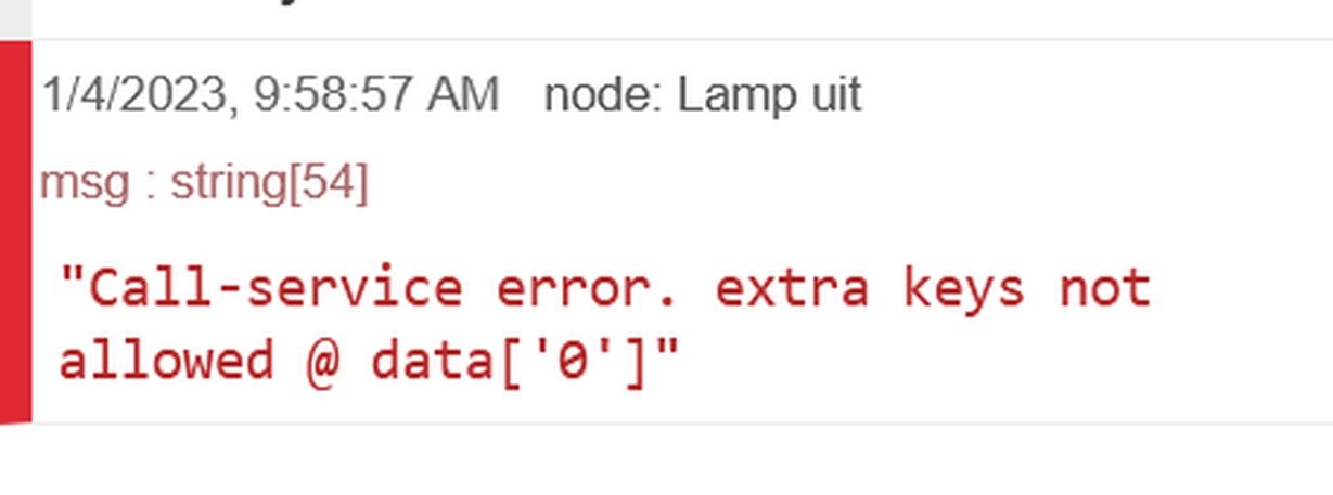

@denuz Ik krijg alleen een error | EDIT: Nog even testen, maar ik denk dat ik het probleem gevonden heb. Ik had "service" nog op "turn_off" staan. Ik ga het nu testen met "turn_on". Helaas werkt het nog steeds niet. Dezelfde error als hieronder.
{    "brightness": $max([    $entities("light.gang_group").attributes.brightness /2,        5    ])}
Afbeeldingslocatie: https://tweakers.net/i/PqgOThbbmLVBrgQhXzlHmdPeknA=/full-fit-in/4000x4000/filters:no_upscale():fill(white):strip_exif()/f/image/Q9DSEN8EZk95aEocCcDxRFhp.png?f=user_large
[ Voor 37% gewijzigd door Wachten... op 04-01-2023 11:04 ]

Wachten... schreef op woensdag 4 januari 2023 @ 10:58:
Ik kwam er inderdaad achter dat hij direct daarin kon.
Ik ga hem nu even testen.....
Ik denk dat je nu de service aanroept light.turn_off.
Dan kan je niets meegeven. Je wil de lamp niet uitdoen toch? Je wil hem dimmen.

denuz schreef op woensdag 4 januari 2023 @ 11:06:
Ja dit heb ik gewijzigd, maar ik ontvang nog steeds dezelfde error. (alleen staat de "name" nog niet goed, maar dit heeft er geen invloed op).
Afbeeldingslocatie: https://tweakers.net/i/A3z4JbT4cX1VaP5QQBWO4KsZV1w=/800x/filters:strip_exif()/f/image/GqGJIHjNGLUH1wW16pSiVWMf.png?f=fotoalbum_large
[ Voor 5% gewijzigd door Wachten... op 04-01-2023 11:08 ]

Wachten... schreef op woensdag 4 januari 2023 @ 11:07:
Afbeeldingslocatie: https://tweakers.net/i/hD-pc4WYB5dPL7x4RfMPEbgoXdA=/800x/filters:strip_exif()/f/image/mBTQXdSEnAPnVkXt2y7S87dl.png?f=fotoalbum_large

Dat is dan al direct wat ik bedoel met dat ik niet zoveel begrijp van JSON.
Ik zag bij de tekens {} JSON staan, en aangezien jij het over JSON had, dacht ik dat ik die moest hebben.
Wat is het verschil met de J dan die ik nu heb geselecteerd (en nu werkt hij overigens, dus dank je).
