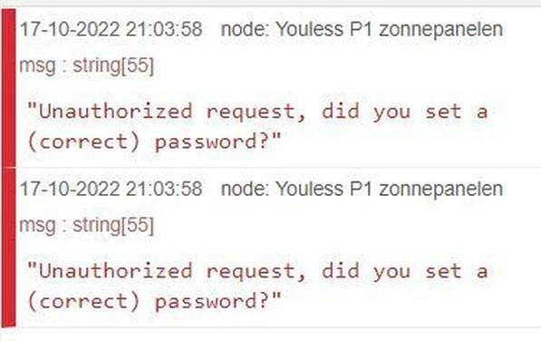

Toch nog een klein issue; wat ik niet goed begrijp. Ik heb de onbeveiligde en beveiligde Youless binnen Node-Red op dezelfde manier vorm gegeven (elke 10s data halen). Toch zijn mijn datapunten van de beveiligde Youless niet elke 10 seconden. Dat heeft vermoedelijk te maken met onderstaande foutmelding.
Zou het aantal aanroepen naar een Youless + wachtwoord door de Youless geblokkeerd worden? Is er een andere manier?

  • iCrOn
  • Laatst online: 18:06
Lees je toevallig de Youless uit op hetzelfde moment met 2x een request dus 1 voor bijvoorbeeld /f pagina en voor een andere pagina?
  • Henri2500
  • Registratie: Mei 2022
  • Laatst online: 22-10 19:30
Ja; moet ik daar even een trucje voor verzinnen om hem om en om aan te roepen?
  • iCrOn
Ja ik denk dat dat net teveel voor de Youless om te verwerken en dat hij alweer een nieuwe login request krijgt terwijl het ene bericht nog niet afgerond is.
  • Henri2500
Ik heb hem nu 5s na elkaar staan; volgensmij gaat dat idd goed
