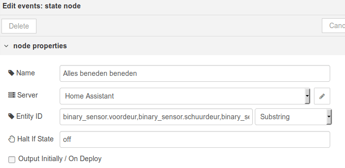

@Thoit, voor wat betreft probleem nr 2, je kan in die 1e node meerdere deuren/ramen laten monitoren in slechts 1 node. Je kan er bij entity ID namelijk meerdere intypen, gescheiden door een komma, bijv. 'binary_sensor.voordeur,binary_sensor.schuurdeur,binary_sensor.achterdeur'.
En dan kan je evt. ook nog bij 'halt if state' 'off' intypen, zodat enkel het open gaan van deuren de sequence in gang zet. Welke deur precies open gegegaan is, staat in 'msg.topic'.
Klein dingetje om op te letten (er vanuitgaande dat je Xiaomi gebruikt), is dat de state ook 'unavailable' kan zijn. Ik heb als 2e node daarom nog een switch node om te kijken of de state 'on' of 'unavailable' is. Dat laatste kan overigens ook interessant zijn om een aparte melding van te krijgen, om een beeld te krijgen van hoe vaak dat gebeurt.

Mijn kennis is onvoldoende om precies te snappen wat je nu allemaal bedoeldTassadar32 schreef op donderdag 11 oktober 2018 @ 13:32:
@Thoit Je kan subflows maken om complexe logica die je herhaalt te hergebruiken. Ook kan je de melding baseren op de info uit de originele msg. Alles na de HA change node kan je dan hetzelfde laten. Ook kan je dan alle triggers aan een enkele flow koppelen.
Meerdere apparaten in de eerste nodes deed die niks mee. Heb vanalles geprobeerd met haakjes maar er gebeurde niks helaas. De Halt if state off heb ik inmiddels toegevoegd. Ik kan alleen een msg payload terugvindenDeadMetal schreef op donderdag 11 oktober 2018 @ 16:01:

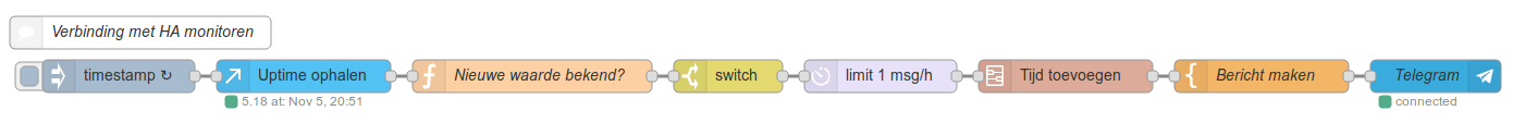

De rode nodes in dit screenshot zijn subflows:Thoit schreef op vrijdag 12 oktober 2018 @ 07:54:
Mijn kennis is onvoldoende om precies te snappen wat je nu allemaal bedoeldHeb je een voorbeeld toevallig?
en dit is de inhoud van de subflow 'Voordeur':
Ik ben benieuwd waarom je ervoor gekozen hebt om de mqtt berichten uit te lezen in node-red.DeadMetal schreef op zaterdag 15 september 2018 @ 21:06:
Werkt fantastisch![]()
Het kan overigens nog iets makkelijker (zie screenshot), door niet de normale mqtt node te gebruiken, maar door module mqtt-json te installeren. Die vervangt de json string in de payload door een json object, en kan zelfs meteen de hele payload vervangen door 1 subelement in de payload, dus dan heb je de regex niet meer nodig.
1e node leest inkomende berichten op zigbee2mqtt/~~~[whatever], zet payload om naar json object en vervangt de hele payload door het 'contact' element (maakt de sensor contact met de magneet). 2e node = switch node, die verwijdert zigbee2mqtt uit de topic naam zodat alleen de naam van de deur overblijft, en vervangt de payload door leesbare namen (open en dicht ipv false en true).
Het fake inject element is om te zien of een 'voordeur dicht' bericht erdoorheen zou komen terwijl de voordeur al dicht zat, is niet het geval.

Inmiddels weer een stuk verder gekomen. Het volgende werkt nu:
Hiermee krijg ik dus netjes een melding van welke deur open is. In plaats van een losse melding en trigger te maken per sensor.
Heb het ook uitgebreid met aanwezigheid check, alleen krijg ik dan nog 2 outputs. Ook dit moet ik morgen even testen, hoe het bericht op de telefoon door komt.
In de functie staat:
In de notify service staat:
Hier heb ik lang naar gezocht, dus voor degene die het ook willen gebruiken, doe er je voordeel mee.

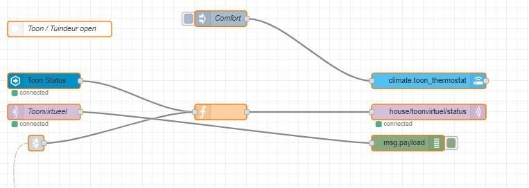

Hi, toch weer jullie hulp nodig
Het wordt weer kouder en dus staat de verwarming weer aan.
Maar soms zetten we ook even de tuindeur open en dan vergeten we natuurlijk dan om de verwarming dat uit de zetten.
Nu heb ik een xiaomi deur sensor en een gerooted Toon
Als de deur open is is de status On , deur dicht is de status Off
Nu dacht ik als de deur van On naar Off gaat, stuur ik de status van Toon, naar de een virtuel Toon, sensor
En gaat de deur van Off naar On, dan stuur ik de status van de virtuele Toon sensor naar de Toon
Maar het lukt mij al niet om dvm een inject de status van de Toon te veranderen
[Afbeelding: Tuin_toon]
1[{"id":"6b8cd1ff.24911","type":"server-state-changed","z":"df8b72d1.11132","name":"Toon Status","server":"fe98b923.370738","entityidfilter":" climate.toon_thermostat","entityidfiltertype":"substring","haltifstate":"","x":150,"y":940,"wires":[["9ca9ebf8.826358"]]},{"id":"148bba12.99ac36","type":"debug","z":"df8b72d1.11132","name":"","active":true,"tosidebar":true,"console":false,"tostatus":false,"complete":"false","x":850,"y":1060,"wires":[]},{"id":"5dde1865.279ca8","type":"link in","z":"df8b72d1.11132","name":"Tuindeur","links":["cde73f26.7d0d4"],"x":135,"y":1060,"wires":[["9ca9ebf8.826358"]]},{"id":"9ca9ebf8.826358","type":"function","z":"df8b72d1.11132","name":"","func":"\nreturn msg;","outputs":1,"noerr":0,"x":490,"y":1000,"wires":[["6ce3b57d.0bc96c"]]},{"id":"8fa23ec0.e096","type":"mqtt in","z":"df8b72d1.11132","name":"Toonvirtueel","topic":"house/toonvirtuel/status","qos":"2","broker":"3da4d2c3.4bf8fe","x":150,"y":1000,"wires":[["148bba12.99ac36"]]},{"id":"6ce3b57d.0bc96c","type":"mqtt out","z":"df8b72d1.11132","name":"","topic":"house/toonvirtuel/status","qos":"","retain":"","broker":"3da4d2c3.4bf8fe","x":890,"y":1000,"wires":[]},{"id":"e17cb570.db40e8","type":"api-call-service","z":"df8b72d1.11132","name":" climate.toon_thermostat","server":"fe98b923.370738","service_domain":"climate","service":"set_operation_mode","data":"{\"entity_id\":\" climate.toon_thermostat\"}","mergecontext":"","x":890,"y":940,"wires":[[]]},{"id":"9122d149.0ce7f","type":"inject","z":"df8b72d1.11132","name":"Comfort","topic":"","payload":"\"Comfort\"","payloadType":"str","repeat":"","crontab":"","once":false,"onceDelay":0.1,"x":490,"y":820,"wires":[["e17cb570.db40e8"]]},{"id":"6531b7fd.f20398","type":"comment","z":"df8b72d1.11132","name":"Toon / Tuindeur open","info":"Comfort\nHome\nSleep\nAway\nHoliday","x":180,"y":840,"wires":[]},{"id":"fe98b923.370738","type":"server","z":"","name":"Home Assistant 35","url":"http://192.168.10.35:8123","pass":"Z3B0J02018"},{"id":"3da4d2c3.4bf8fe","type":"mqtt-broker","z":"","name":"local","broker":"localhost","port":"1883","clientid":"","usetls":false,"verifyservercert":true,"compatmode":false,"keepalive":"15","cleansession":true,"birthTopic":"","birthQos":"0","birthRetain":null,"birthPayload":"","closeTopic":"","closePayload":"","willTopic":"","willQos":"0","willRetain":null,"willPayload":""}]
Ramen op is: climate -> set operation mode -> off bijv.
Daarom wil ik eerste de status weg schrijven naar een virtuel device.Thoit schreef op maandag 29 oktober 2018 @ 07:29:
Hoe verander je normaal de status? Zelf maak ik gebruik van Tado, daarvoor heb ik het volgende gemaakt:
Dus stel de deur gaat open en de Toon staat op "Home" dan wil stuur ik de waarde "Home" eerst naar een device sturen en dan de Toon op "Away"zetten. Als de deur weer dicht gaat dan wil ik de vorige waarde , die staat in mijn virtuel device, weer terug sturen naar mijn Toon, in dit geval "Home"
In de zomer staat mijn Toon altijd op "Away".
In jou geval gaat de verwarming ook aan in de zomer als je raam gaat dicht.
Met je specifieke vraag kan ik je niet helpen. Maar een oude status kun je ook bijhouden in Node-RED door gebruik te maken van de flow en global context variabelen. Flow variabelen zijn zoals de naam al doen vermoeden per flow waar globale variabelen in alle flows beschikbaar zijn. Enige dingetje is dat deze variabelen kunnen komen te vervallen bij een restart (of mogelijk zelfs redeploy?). Maar ik weet ook niet hoe HA daarmee omgaat bij virtuele devices, of die de oude status behouden.jossie67 schreef op maandag 29 oktober 2018 @ 10:39:

Misschien nuttig voor iemand hier. Mijn RPI is helaas niet volledig stabiel, en wil ik home automation verder uitbreiden, dan moet dat eerst wat robuuster worden. Een onderdeel daarvan is sneller doorhebben dat er iets mis is.
Wat ik nu heb gedaan, is via uptimerobot.com (gratis) monitoren of mijn HA nog in de lucht is. Zo nee, dan krijg ik een mailtje en een Telegram-bericht.
Daarnaast is ook de verbinding tussen NR en HA cruciaal. Dit probeerde ik eerst op te lossen door een 'poll state' node, met de gedachte: als die geen waarde kan ophalen, dan kan ik daar iets mee in NR. Maar helaas, als hij 'disconnected' is, dan wordt die hele sequence gewoon niet gestart.
Tweede gedachte was via een inject node -> 'current state' node een waarde bij HA op te halen. Maar ook dat ging niet: als de verbinding verbroken is, dan gebruikt de node gewoon de laatst bekende waarde, in plaats van dat je 'null' of 'error' zou zien of iets dergelijks.
Poging 3 was juist gebruik maken van het feit dat de waarde gelijk is gebleven, terwijl je vanuit HA een nieuwe waarde zou verwachten. Is de waarde gelijk gebleven, dan lukte het dus niet om contact op te nemen met HA. In HA heb ik daarom een uptime sensor toegevoegd, die aangeeft hoeveel minuten HA al actief is. Als NR die waarde elke 2 minuten ophaalt, dan kan het (bij een goede verbinding tussen beide) onmogelijk zo zijn dat de waarde hetzelfde is als wat 2 minuten eerder in NR bekend was.
HA configuration.yaml:
En in NR vervolgens:
Code (versimpeld):
Cruciaal is natuurlijk wel dat je in NR iets hebt wat jou een notificatie kan sturen, terwijl sommigen dat normaal gesproken wellicht (nog) via HA hebben lopen. Ik gebruik Telegram, maar je kan ook een e-mail laten sturen door NR etc.
YAML:
| sensor: - platform: uptime name: Uptime in minuten unit_of_measurement: minutes |
Code (versimpeld):
| [{"id":"563ba6cc.f23fe8","type":"inject","z":"8799ecfc.352fc8","name":"","topic":"","payload":"","payloadType":"date","repeat":"120","crontab":"","once":false,"onceDelay":0.1,"x":140,"y":1650,"wires":[[]]},{"id":"321ffa3a.6b060e","type":"template","z":"8799ecfc.352fc8","name":"Bericht maken","field":"payload","fieldType":"msg","format":"handlebars","syntax":"mustache","template":"\"NR is de verbinding met HA kwijt\"","output":"json","x":980,"y":1650,"wires":[["7c1b13d.247d7ec"]]},{"id":"c4b8fa5f.e8b33","type":"comment","z":"8799ecfc.352fc8","name":"Verbinding met HA monitoren","info":"","x":160,"y":1610,"wires":[]},{"id":"e04afe35.47e2b8","type":"function","z":"8799ecfc.352fc8","name":"Nieuwe waarde bekend?","func":"newmsg = {};\nvar uptime_nieuw = Math.floor(msg.payload);\nvar uptime_oud = flow.get(\"uptime\");\n\nvar verschil = uptime_nieuw - uptime_oud;\n\nif(uptime_nieuw != uptime_oud)\n{\n //nieuwe uptime waarde verkregen, opslaan\n flow.set(\"uptime\", uptime_nieuw);\n newmsg.payload = \"goed\";\n}\nelse\n{\n //de uptime waarde is nog steeds hetzelfde, dus de waarde kon niet bij Home Assistant opgehaald worden\n newmsg.payload = \"fout\";\n}\n\nreturn newmsg;","outputs":1,"noerr":0,"x":480,"y":1650,"wires":[["36752965.0c4e7e"]]},{"id":"36752965.0c4e7e","type":"switch","z":"8799ecfc.352fc8","name":"","property":"payload","propertyType":"msg","rules":[{"t":"eq","v":"fout","vt":"str"}],"checkall":"true","repair":false,"outputs":1,"x":660,"y":1650,"wires":[["4e0d3af8.da796c"]]},{"id":"4e0d3af8.da796c","type":"delay","z":"8799ecfc.352fc8","name":"","pauseType":"rate","timeout":"5","timeoutUnits":"seconds","rate":"1","nbRateUnits":"1","rateUnits":"hour","randomFirst":"1","randomLast":"5","randomUnits":"seconds","drop":true,"x":800,"y":1650,"wires":[["321ffa3a.6b060e"]]},{"id":"7c1b13d.247d7ec","type":"debug","z":"8799ecfc.352fc8","name":"Plaats hier een node die jou een notificatie stuurt...","active":true,"tosidebar":true,"console":false,"tostatus":false,"complete":"payload","x":1280,"y":1650,"wires":[]},{"id":"defea01a.fa85d8","type":"comment","z":"8799ecfc.352fc8","name":"leesmij...","info":"Zet hier nog een Home Assistant 'current state' node tussen","x":290,"y":1650,"wires":[]}] |
