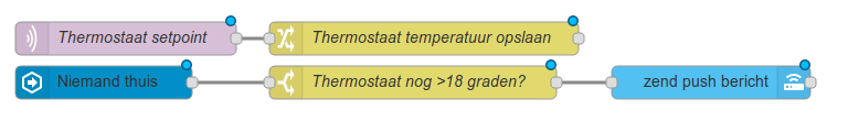

Inmiddels heb ik bijna alles naar wens in Node-red. Loop alleen nog tegen 1 vervelend probleem aan. Heb nu onderstaande flow gemaakt, waarbij als het donker is de lampen netjes aan gaan als: beweging, deur of raam sensoren aan gaan. Vervelende is nu echter dat als we aan het eten zijn, we niet voldoende bewegen blijkbaar. Dus vaak gaat de lamp uit, en moeten we zwaaien om beweging te triggeren. Is er iemand die iets heeft waarmee ik kan zeggen dat als ik de lamp handmatig aanzet, hij niet de timer van 2 minuten start. Dus dat je als het ware het onderste stuk overschrijft.
Afbeeldingslocatie: https://tweakers.net/ext/f/CROvEl7Mpfaqgx9c6YHD2NI0/full.png

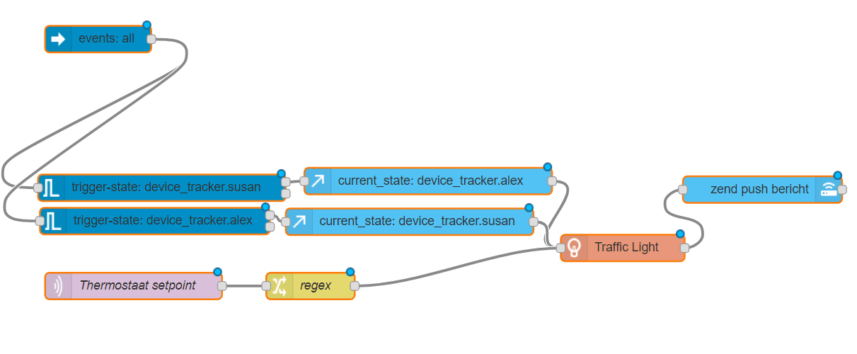

Ik zoek iets vergelijkbaars. Ik wil dat de lampen niet automatisch uitgaan (als er geen motion is) wanneer ik de light switch heb gebruikt.
Ik heb geprobeerd om een current state node voor de xiaomi wall switch te gebruiken maar ik krijg het niet werkend. Als ik nu de verlichting uitschakel met de wall switch, dan gaat de verlichting weer aan bij motion.
Afbeeldingslocatie: https://imgur.com/fPdnh44.jpg

Misschien iets in de trant van:
- schakelaar wordt gebruikt -> check of de lampen nog niet aan staan.
Staan ze uit:
- lampen aanzetten
- een change node 'set flow.lampen_handmatig_ingeschakeld = true'
Stonden ze al aan:
- lampen uitschakelen
- een change node 'set flow.lampen_handmatig_ingeschakeld = false'
(gebruik dan booleans, en niet handmatig true als string gaan intypen)
Of een beetje aanpassen aan je eigen wensen, maar je snapt het idee hopelijk.
Op dat moment weet NR dus of je de light switch hebt gebruikt of niet.
Bij de bovenste sequence kan je vervolgens voordat het licht uitschakelt (bij geen motion) eerst kijken naar die variabele (via een switch node enkel in het geval van 'is false').
Persoonlijk doe ik trouwens niks met motion, maar volledig op basis van tijdstip cq. tijd zonsop/ondergang met een offset afhankelijk van het weer (bij slecht weer is het donkerder en moet het wat eerder aan dan bij mooi weer).

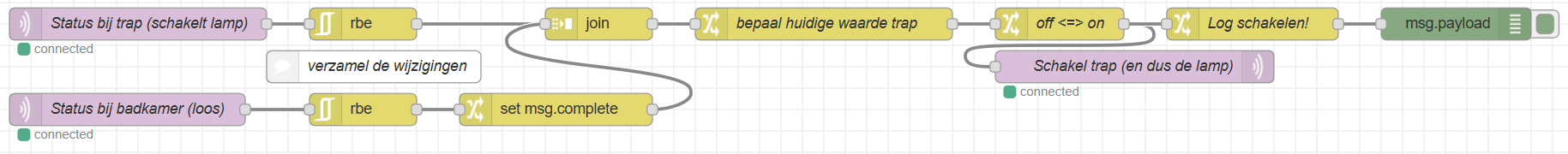

Thanx! Het werkt. Nu alleen nog een fijne manier vinden om de flow weer te resetten. Het is jammer dat de Xiaomi Wall switch alleen maar een single en double click functie heeft. De Xiaomi Button (1st gen) is veel uitgebreider maar die is dan weer niet mooi en handig als double wall switch.
Afbeeldingslocatie: https://i.imgur.com/7w8Hdhx.png

  • Milmoor
  • Laatst online: 19:36
Milmoor
Footsteps and pictures.
Voorbeeld met MQTT en RBE. Er staan twee RBE nodes in. Die gebruik ik om een hotelschakeling (wisselschakeling) te maken. Ik heb een schakelaar die niet gekoppeld is aan een lamp, en een die dat wel is. Ik kan dankzij dit schema de lamp met beide schakelaars bedienen.
MQTT en RBE
[{"id":"f8dcb51e.1a1b78","type":"mqtt-json","z":"9e031a86.f67a78","name":"Status bij badkamer (loos)","topic":"shellies/shelly1-8AA7B8/relay/0","property":"","qos":"2","broker":"b35103e.d72b2","x":130,"y":1200,"wires":[["7fcee09d.b2b4c8"]]},{"id":"7fcee09d.b2b4c8","type":"rbe","z":"9e031a86.f67a78","name":"","func":"rbei","gap":"","start":"","inout":"out","property":"payload","x":350,"y":1200,"wires":[["3969702d.ed0ea"]]},{"id":"394206f1.46cbca","type":"mqtt-json","z":"9e031a86.f67a78","name":"Status bij trap (schakelt lamp)","topic":"shellies/shelly1-8B1B80/relay/0","property":"","qos":"2","broker":"b35103e.d72b2","x":140,"y":1120,"wires":[["b142e25f.28a78"]]},{"id":"b142e25f.28a78","type":"rbe","z":"9e031a86.f67a78","name":"","func":"rbe","gap":"","start":"","inout":"out","property":"payload","x":350,"y":1120,"wires":[["697a884c.7dccd8"]]},{"id":"697a884c.7dccd8","type":"join","z":"9e031a86.f67a78","name":"","mode":"custom","build":"array","property":"payload","propertyType":"msg","key":"topic","joiner":"\\n","joinerType":"str","accumulate":false,"timeout":"","count":"","reduceRight":false,"reduceExp":"","reduceInit":"","reduceInitType":"num","reduceFixup":"","x":570,"y":1120,"wires":[["a6d67d15.3e33c"]]},{"id":"3969702d.ed0ea","type":"change","z":"9e031a86.f67a78","name":"","rules":[{"t":"set","p":"complete","pt":"msg","to":"true","tot":"bool"}],"action":"","property":"","from":"","to":"","reg":false,"x":530,"y":1200,"wires":[["697a884c.7dccd8"]]},{"id":"a6d67d15.3e33c","type":"change","z":"9e031a86.f67a78","name":"bepaal huidige waarde trap","rules":[{"t":"set","p":"payload","pt":"msg","to":"$reverse(payload)[1]","tot":"jsonata"}],"action":"","property":"","from":"","to":"","reg":false,"x":780,"y":1120,"wires":[["a6382169.6336d"]]},{"id":"a6382169.6336d","type":"change","z":"9e031a86.f67a78","name":"off <=> on","rules":[{"t":"delete","p":"topic","pt":"msg"},{"t":"set","p":"payload","pt":"msg","to":"payload = \"on\" ? \"off\" : \"on\"","tot":"jsonata"},{"t":"set","p":"qos","pt":"msg","to":"2","tot":"str"}],"action":"","property":"","from":"","to":"","reg":false,"x":1000,"y":1120,"wires":[["17be0c04.43c974","4c83ee26.73d72"]]},{"id":"17be0c04.43c974","type":"mqtt out","z":"9e031a86.f67a78","name":"Schakel trap (en dus de lamp)","topic":"shellies/shelly1-8B1B80/relay/0/command","qos":"2","retain":"","broker":"b35103e.d72b2","x":1070,"y":1160,"wires":[]},{"id":"f21d4e16.9085c","type":"comment","z":"9e031a86.f67a78","name":"verzamel de wijzigingen","info":"Van de trap (en daarmee van de lamp) wordt de initiële toestand doorgegeven plus\neventuele wijzigingen daarna. Hiermee bevat deze altijd de huidige toestand.\nVan de badkamer worden alleen de wijzigingen doorgegeven. De eerste keer (bij\nhet opstarten) wordt genegeerd.\nDe join combineert de wijzigingen. Deze bouwt een array op van alle wijzigingen\nvan de trap. Nadat de badkamer schakelt wordt de array met de waarde daarvan\nafgesloten en doorgestuurd. Draai de array om en pak de tweede waarde [1] en je\nhebt de huidige toestand van de trap. Zwak punt: de array groeit oneindig lang\ndoor totdat de badkamer een keer geschakeld wordt.\nDoor de huidige waarde van de trap te wisselen (off <=> on) kan de trap met\nde nieuwe waarde geschakeld worden.","x":360,"y":1160,"wires":[]},{"id":"1b9f4303.49fced","type":"debug","z":"9e031a86.f67a78","name":"","active":true,"tosidebar":true,"console":false,"tostatus":false,"complete":"false","x":1370,"y":1120,"wires":[]},{"id":"4c83ee26.73d72","type":"change","z":"9e031a86.f67a78","name":"Log schakelen!","rules":[{"t":"set","p":"payload","pt":"msg","to":"Schakelen!","tot":"str"}],"action":"","property":"","from":"","to":"","reg":false,"x":1180,"y":1120,"wires":[["1b9f4303.49fced"]]},{"id":"b35103e.d72b2","type":"mqtt-broker","z":"","name":"","broker":"server","port":"1883","clientid":"","usetls":false,"compatmode":true,"keepalive":"60","cleansession":true,"birthTopic":"","birthQos":"0","birthPayload":"","closeTopic":"","closeQos":"0","closePayload":"","willTopic":"","willQos":"0","willPayload":""}]
Werken moet lonen, maar niet ten koste van de zwakkeren.
  • DeadMetal
  • Laatst online: 04-11 08:43
DeadMetal
@Milmoor. Interessant. Hoe moet ik dat precies zien, de met de lamp verbonden schakelaar is een slimme schakelaar, zoals de Shelly 1, en die andere is een draadloze zender?
  • Milmoor
Milmoor
@DeadMetal Ik heb de enkelvoudige schakelaar bij de badkamer vervangen door een dubbele. Hierdoor heb ik een loze schakelaar beschikbaar, die heb ik aangesloten op een Shelly. De schakelaar bij de trap (die de lamp rechtstreeks schakelde) heb ik ook voorzien van een Shelly. Dus twee fysieke schakelaars, twee Shelly's, maar slechts een bedraad relais.

inmiddels ben ik ook begonnen met Node-Red en heb al diverse dingenlopen maar er is 1 simpel ding waar ik eigenlijk niet uitkom
ik wil graag een push melding dat zodra ik en mijn vrouw allebei niet thuis zijn ik een melding krijg op de telefoon dat de thermostaat nog boven de 18 graden staat ingesteld
ik krijg het wel voor elkaar om in nodered te zien of ik en of mijn vrouw afwezig zijn
ook krijg ik het voor elkaar om te zien of de thermostaat boven de 18 graden staat maar verder kom ik niet
ik heb geen idee hoe ik een trigger instel dat wanneer beide waar zijn hij naar de volgende stap kan gaan.
de volgende flow's heb ik al wel

@alexswart Het kan vast ook anders, maar ik zou het zo oplossen denk ik.
Afbeeldingslocatie: https://images.lolgast.nl/uploads/big/1c7f95e0de7ca174c2e3db6bcc2249cb.png
Je MQTT waarde komt als het goed is als tekst binnen, niet als nummer. De regex zet de waardes >= 18 om naar laag en <= 19 om naar hoog. Als de waarde 'hoog' bij de traffic light is aangekomen, gaat het licht op groen en kunnen er berichten doorheen. Dat betekent dat als jouw device de status not_home heeft (ik heb een 'Halt If State' ingesteld), dit bericht aankomt bij de 'zend push bericht' en je dus een berichtje krijgt. Is de thermostaat lager of gelijk aan 18, dan staat het stoplicht op rood en krijg je dus geen bericht.

Edit: Ik bedenk me nu. Waarom niet gewoon meteen een MQTT bericht naar je thermostaat om hem omlaag te zetten? :+
  • H143
  • Laatst online: 06-11 15:24
@lolgast bedankt voor je reactie hier kan ik mee verder direct de cv uitzetten kan wel maar ik wil eigenlijk een push bericht op mn telefoon met de optie daarin om hem uit te schakelen. Als er bijvoorbeeld oppas is bij ons voor de kinderen dan moet hij natuurlijk gewoon aan blijven

@alexswart Om die reden heb ik een 'Bezoek aanwezig' setting (een switch in Home Assistant om precies te zijn) zodat Node-Red net wat ander gedrag kan vertonen, maar dingen wel automatisch gaan.
En @lolgast jouw oplossing is prima toch, met die template node (kende ik niet eens). Volgens mij klopt het dat je geen variabele direct in het veld kan invullen, want hij wil prefillen en wordt rood als je een niet-bestaand element invult.

ik heb het nu voor elkaar dat wanneer ik en mijn vrouw afwezig zijn dmv device tracking ik op mijn telefoon een pushmelding krijg om de thermostaat uit te zetten ik weet niet of dit de mooiste oplossing is maar het werkt wel
Zou het niet als volgt simpeler kunnen?
Afbeeldingslocatie: https://tweakers.net/ext/f/HKX06bqJVlvAvO8QWXcz5i95/full.png
De bovenste sequence slaat de temperatuur van de thermostaat steeds op in een variabele (er even vanuit gaande dat het een getal is).
De onderste sequence kijkt naar 'group.all_devices' (= al je device_trackers) met een 'half if' op 'home'. Als niemand thuis is, verandert die waarde naar not_home en gaat hij verder. Indien de thermostaat > 18 graden is (variabele uitlezen), krijg je een notificatie. Indien je meer device_trackers hebt, zou je ook in HA een group kunnen maken genaamd 'telefoons' waar je dan enkel de device_tracker van beide telefoons aan toevoegt, en dan monitor je die in NR bij de 'Niemand thuis' node.
[{"id":"176869bb.91de8e","type":"server-state-changed","z":"29559b8b.3091d4","name":"Niemand thuis","server":"1951ecb2.1289bb","entityidfilter":"group.all_devices","entityidfiltertype":"substring","haltifstate":"home","outputinitially":false,"x":220,"y":1370,"wires":[["c333d1d3.8cd79"]]},{"id":"958d5e97.40b758","type":"mqtt in","z":"29559b8b.3091d4","name":"Thermostaat setpoint","topic":"events/central_heating/otmonitor/setpoint","qos":"2","broker":"ea0b500e.2b774","x":240,"y":1330,"wires":[["9f0c0c75.3ff188"]]},{"id":"9f0c0c75.3ff188","type":"change","z":"29559b8b.3091d4","name":"Thermostaat temperatuur opslaan","rules":[{"t":"set","p":"thermostaat","pt":"flow","to":"msg.payload","tot":"str"}],"action":"","property":"","from":"","to":"","reg":false,"x":510,"y":1330,"wires":[[]]},{"id":"c333d1d3.8cd79","type":"switch","z":"29559b8b.3091d4","name":"Thermostaat nog >18 graden?","property":"thermostaat","propertyType":"flow","rules":[{"t":"gt","v":"18","vt":"str"}],"checkall":"true","repair":false,"outputs":1,"x":500,"y":1370,"wires":[["bcc692a5.fd937"]]},{"id":"bcc692a5.fd937","type":"api-call-service","z":"29559b8b.3091d4","name":"zend push bericht","server":"1951ecb2.1289bb","service_domain":"notify","service":"push","data":"{\"message\":\"de cv staat nog aan\",\"data\":{\"actions\":[{\"action\":\"open\",\"icon\":\"/static/icons/favicon-192x192.png\",\"title\":\"Open Home Assistant\"},{\"action\":\"17g\",\"title\":\"schakel uit\"}]}}","mergecontext":"","x":770,"y":1370,"wires":[[]]},{"id":"1951ecb2.1289bb","type":"server","z":"","name":"homeassistant","legacy":false,"hassio":false,"rejectUnauthorizedCerts":true},{"id":"ea0b500e.2b774","type":"mqtt-broker","z":"","name":"Mosquitto","broker":"192.168.1.102","port":"1883","clientid":"nodered","usetls":false,"compatmode":false,"keepalive":"60","cleansession":true,"birthTopic":"","birthQos":"0","birthPayload":"","closeTopic":"","closeQos":"0","closePayload":"","willTopic":"","willQos":"0","willPayload":""}]

Ik persoonlijk hou er niet van om een mqtt waarde op te slaan in een variabele, want met mqtt kun je hem ook al opslaan (retain). Dan zit je die waarde twee keer ergens te verwerken. Vandaar dat ik meestal voor een andere manier kies :)
  • DeadMetal
DeadMetal
Ik snap het. Persoonlijk vind ik het juist wel fijn, dan weet NR de waarde en kan je het overal binnen NR gebruiken. In NR kan je natuurlijk altijd aan HA om de status/waarde van iets vragen. Maar je kan niet aan de MQTT-broker om een waarde vragen, tenzij ik iets over het hoofd zie.
[ Voor 3% gewijzigd door DeadMetal op 15-12-2018 09:02 ]

Netjes :).
Je zou de functie nog kunnen vervangen door de template node:
Afbeeldingslocatie: https://imgur.com/GED6fV9l.png
Is hij nog niets simpeler.

Ik ben bezig om een flow te maken met welke bij beweging van een PIR sensor en een bepaalde lux waarde een lamp moet aanzetten.
Ik kom er niet helemaal uit wat nou de gemakkelijkste weg hiervoor. Heb wel wat gevonden om de waarde van de lux om de x tijd weg te schrijven maar het lijkt mij dat er een gemakkelijker oplossing is.
Heeft iemand toevallig een mooi voorbeeld?
Blog over Smart Homes: https://www.hellosmarthome.nl
  • lolgast
  • Laatst online: 21:00
lolgast
@HeroS Mijn flow is veel uitgebreider, maar uitgekleed naar het minimum om hem te laten werken voor mij:
Afbeeldingslocatie: https://images.lolgast.nl/uploads/big/e6394cc4cf120a1bdfaf66764c7b7c8e.png
De licht sensor zet het traffic light aan als het donker genoeg is en weer uit als het licht is. Mocht het stoplicht aan staan en er is beweging, komt het bericht door het stoplicht bij de MQTT sensor en gaat het licht aan.
De 'true?' bij de bewegingssensor is gedaan omdat deze sensor (Hue) ook een bericht verstuurt als de waarde terug naar 'false' gaat.
Puur naar de beweging-/lichtsensor gekeken is dit mijn hele stuk.
Afbeeldingslocatie: https://images.lolgast.nl/uploads/medium/ac8d0c07df43d5b7a27cdeb673041a77.png
Hangt nog een heel stuk onder met schakelaars en de Hue Tap die hier op inhaken maar die heb ik er even tussenuit gehaald
[ Voor 26% gewijzigd door lolgast op 19-12-2018 13:00 ]
  • HeroS
  • Laatst online: 06-11 16:00
HeroS
SmartHome Nerd
lolgast schreef op woensdag 19 december 2018 @ 12:04:
Whau, dat is een lekker regeltje :)
Bedankt voor je input.
Ik heb alleen die sensor node niet met dat zonnetje. Ik krijg het wel voor elkaar met events dan gaat me stoplicht ook naar stop/allow. Maar hij komt niet voorbij mijn switch die ik erna heb. Deze heb ik op true staan maar toch gaat me lamp niet aan.
Wat moet ik bij de stoplight en de schakelaar zetten?
  • Kaspers
  • Laatst online: 06-11 14:13
Ah, geinig, dat stoplicht. Die kende ik nog niet :).
Ik heb t zo generiek mogelijk opgelost. Dit is mn flow voor presence detection voor 4 situaties waarin ik lichten wil schakelen op basis van beweging (voordeur, hal, overloop en bijkeuken):
Afbeeldingslocatie: https://i.imgur.com/lANVOyal.png
Links zie je 4 subflows met steeds 2 outputs, bovenste is trigger om licht aan te schakelen, onderste om uit te schakelen. Voorbeeld van zo'n subflow:
Afbeeldingslocatie: https://i.imgur.com/kpOezk7l.png
Hierin zet ik de volgende variabelen:
Afbeeldingslocatie: https://i.imgur.com/7hbZQ8Yl.png
Met de eerste variabele geef ik op of het licht afhankelijk moet zijn van een lux sensor.
2e is de timeout.
3e geef ik op wat de group is waarin de presence sensoren hangen. is trouwens overbodig zie ik nu, want doe er later in de flow niks meer mee.
4e geef ik op wat de entity_id is van het licht wat geschakeld moet worden.
Je kunt het op allerlei verscihllende manieren oplossen.. leuk om ze zo eens te delen!
[ Voor 3% gewijzigd door Kaspers op 19-12-2018 16:39 ]
