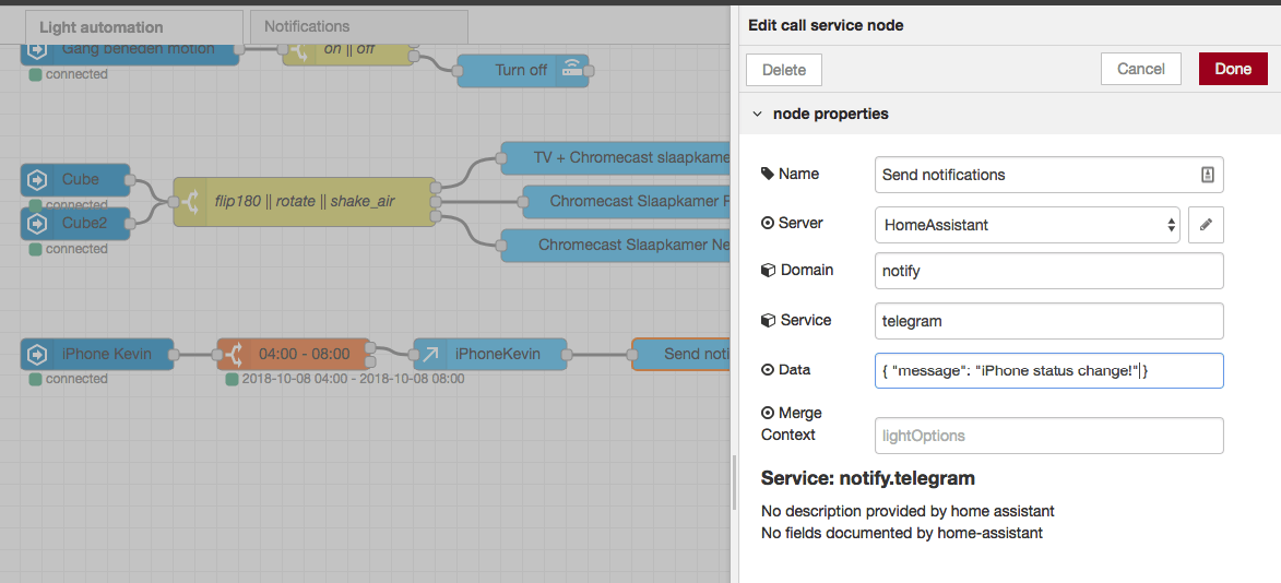

Aangewakkerd door de vermelding hier dat je Telegram kunt gebruiken met reacties, mijn laatste hobby projectje. De /start heeft er niets mee te maken, die moest ik nou eenmaal aanklikken om de bot te kunnen gebruiken :+
Afbeeldingslocatie: https://images.lolgast.nl/uploads/medium/4be3c6a7e00c565febb1dfd8f87d0a7a.png
Ik gebruik thuis Volumio om muziek af te spelen. Node-RED detecteert elke wijzig van nummer, maar ook het stoppen van muziek. Nu krijg ik dus de keuze of ik de CD nogmaals wil afspelen of wil overschakelen op internet radio. De 'beschikbare zenders' zijn veel beluisterde zenders waar een playlist van is gemaakt door mij. Die lijst filter ik op 'Radio', format hem vanuit een array naar een string, naar Telegram command, naar url en weer terug naar leesbare zender.
Afbeeldingslocatie: https://images.lolgast.nl/uploads/big/d6da34cc2a94bfcc0eeb97c36939f3eb.png
[{"id":"a5dd09b2.1c37b8","type":"trigger","z":"ba68260d.f9c468","op1":"","op2":"","op1type":"nul","op2type":"payl","duration":"2","extend":true,"units":"s","reset":"","bytopic":"all","name":"","x":260,"y":560,"wires":[["264ee73f.86eb58"]]},{"id":"25dafd3d.539cd2","type":"mpd in","z":"ba68260d.f9c468","name":"","topic":"","server":"36b61790.29a168","x":110,"y":560,"wires":[["a5dd09b2.1c37b8"]]},{"id":"264ee73f.86eb58","type":"switch","z":"ba68260d.f9c468","name":"","property":"payload.currentsong","propertyType":"msg","rules":[{"t":"empty"}],"checkall":"true","repair":false,"outputs":1,"x":430,"y":560,"wires":[["7ca67cdd.5ff3f4"]]},{"id":"7ca67cdd.5ff3f4","type":"telegrambot-switch","z":"ba68260d.f9c468","name":"","bot":"cd66fd9e.26db5","chatId":"DELETED","question":"CD afgelopen. Wat wil je doen?","answers":["Herstart CD","Internet Radio"],"outputs":2,"autoAnswerCallback":false,"timeoutValue":"","timeoutUnits":"","x":220,"y":620,"wires":[["43bcdf70.7e266"],["2f9fcf2d.f8a8","8af59e7b.ad2ae"]]},{"id":"43bcdf70.7e266","type":"change","z":"ba68260d.f9c468","name":"","rules":[{"t":"set","p":"topic","pt":"msg","to":"?cmd=play","tot":"str"}],"action":"","property":"","from":"","to":"","reg":false,"x":430,"y":620,"wires":[["f7844be5.90d5f8"]]},{"id":"2f9fcf2d.f8a8","type":"change","z":"ba68260d.f9c468","name":"","rules":[{"t":"set","p":"payload","pt":"msg","to":"playlists","tot":"flow"}],"action":"","property":"","from":"","to":"","reg":false,"x":760,"y":680,"wires":[["2acfcac3.4bab36"]]},{"id":"8af59e7b.ad2ae","type":"telegrambot-notify","z":"ba68260d.f9c468","name":"","bot":"cd66fd9e.26db5","chatId":"DELETED","message":"Beschikbare radio zenders","parseMode":"","x":660,"y":760,"wires":[]},{"id":"f7844be5.90d5f8","type":"http request","z":"ba68260d.f9c468","name":"Set Volumio playlist","method":"GET","ret":"obj","url":"http://192.168.4.81/api/v1/commands/{{{topic}}}","tls":"","x":690,"y":620,"wires":[["391c4a6a.1bc2d6"]]},{"id":"2acfcac3.4bab36","type":"split","z":"ba68260d.f9c468","name":"","splt":",","spltType":"str","arraySplt":1,"arraySpltType":"len","stream":false,"addname":"","x":910,"y":680,"wires":[["125d0862.6d7098"]]},{"id":"8dde5ae.3d837a8","type":"delay","z":"ba68260d.f9c468","name":"","pauseType":"delay","timeout":"100","timeoutUnits":"milliseconds","rate":"1","nbRateUnits":"1","rateUnits":"second","randomFirst":"1","randomLast":"5","randomUnits":"seconds","drop":false,"x":590,"y":720,"wires":[["2f9fcf2d.f8a8"]]},{"id":"729e8b0c.d23464","type":"telegrambot-switch","z":"ba68260d.f9c468","name":"","bot":"cd66fd9e.26db5","chatId":"DELETED","question":"Welke playlists wil je zien?","answers":["Stefan","Meggie","Internet Radio"],"outputs":3,"autoAnswerCallback":false,"timeoutValue":"","timeoutUnits":"","x":420,"y":700,"wires":[[],[],["8af59e7b.ad2ae","8dde5ae.3d837a8"]]},{"id":"391c4a6a.1bc2d6","type":"function","z":"ba68260d.f9c468","name":"regex","func":"var radio = msg.responseUrl;\nvar regex = /(?<=name=)[^.]*/g;\nmsg.payload = radio.replace(/%20/g,' ').match(regex).toString();\nreturn msg;","outputs":1,"noerr":0,"x":880,"y":620,"wires":[["8a25e475.3b75b8"]]},{"id":"38f22177.3d2e4e","type":"change","z":"ba68260d.f9c468","name":"regex stations","rules":[{"t":"set","p":"telegram.text","pt":"msg","to":"$.telegram.text.$replace(/((?<!/)[A-Z]+(?!/))|(\\d+)/,\"%20$0\")","tot":"jsonata"},{"t":"set","p":"telegram.text","pt":"msg","to":"$.telegram.text.$replace(/(^/)/,\"\")","tot":"jsonata"},{"t":"set","p":"telegram.text","pt":"msg","to":"$join(['?cmd=playplaylist&name=',msg.telegram.text])","tot":"jsonata"},{"t":"move","p":"telegram.text","pt":"msg","to":"topic","tot":"msg"}],"action":"","property":"","from":"","to":"","reg":false,"x":420,"y":820,"wires":[["f7844be5.90d5f8"]]},{"id":"125d0862.6d7098","type":"change","z":"ba68260d.f9c468","name":"","rules":[{"t":"set","p":"payload","pt":"msg","to":"$.payload.$replace(/(\\W)/,\"\")","tot":"jsonata"},{"t":"set","p":"payload","pt":"msg","to":"\"/\" & $.payload","tot":"jsonata"}],"action":"","property":"","from":"","to":"","reg":false,"x":1080,"y":680,"wires":[["8936b52f.166bb8"]]},{"id":"7472d9b0.cea488","type":"telegrambot-command","z":"ba68260d.f9c468","bot":"cd66fd9e.26db5","command":"/playlists","commandType":"str","commandCase":false,"x":190,"y":700,"wires":[["729e8b0c.d23464"]]},{"id":"8a25e475.3b75b8","type":"function","z":"ba68260d.f9c468","name":"payload","func":"msg.payload = \"Speelt nu \"+\"'\"+msg.payload+\"'\";\nreturn msg","outputs":1,"noerr":0,"x":1030,"y":620,"wires":[["f54cf971.3e5b28"]]},{"id":"b5c0c723.e5f678","type":"telegrambot-command","z":"ba68260d.f9c468","bot":"cd66fd9e.26db5","command":"/Radio538Top40","commandType":"str","commandCase":false,"x":190,"y":880,"wires":[["38f22177.3d2e4e"]]},{"id":"819ec5b9.1e5ea8","type":"telegrambot-command","z":"ba68260d.f9c468","bot":"cd66fd9e.26db5","command":"/Radio538NONSTOP","commandType":"str","commandCase":false,"x":190,"y":820,"wires":[["38f22177.3d2e4e"]]},{"id":"9c5ec70d.5614b8","type":"telegrambot-command","z":"ba68260d.f9c468","bot":"cd66fd9e.26db5","command":"/RadioVeronicaTop1000","commandType":"str","commandCase":false,"x":190,"y":760,"wires":[["38f22177.3d2e4e"]]},{"id":"8936b52f.166bb8","type":"join","z":"ba68260d.f9c468","name":"join \\n","mode":"custom","build":"string","property":"payload","propertyType":"msg","key":"topic","joiner":"\\n","joinerType":"str","accumulate":false,"timeout":"1","count":"","reduceRight":false,"reduceExp":"","reduceInit":"","reduceInitType":"num","reduceFixup":"","x":1250,"y":680,"wires":[["f54cf971.3e5b28"]]},{"id":"f54cf971.3e5b28","type":"telegrambot-notify","z":"ba68260d.f9c468","name":"","bot":"cd66fd9e.26db5","chatId":"DELETED","message":"","parseMode":"","x":1220,"y":620,"wires":[]},{"id":"36b61790.29a168","type":"mpd-server","z":"","host":"192.168.4.81","port":"6600"},{"id":"cd66fd9e.26db5","type":"telegrambot-config","z":"","botname":"TelegramBot","usernames":"","chatIds":"","pollInterval":"300"}]
Ik ben alleen niet echt tevreden over Telegram. Het grootste nadeel vind ik dat je je telefoon moet unlocken om antwoord te kunnen geven. HomeAssistant heeft ook zoiets ingebakken, maar daar heb ik nog nooit naar gekeken dus dat ga ik binnenkort maar eens doen.

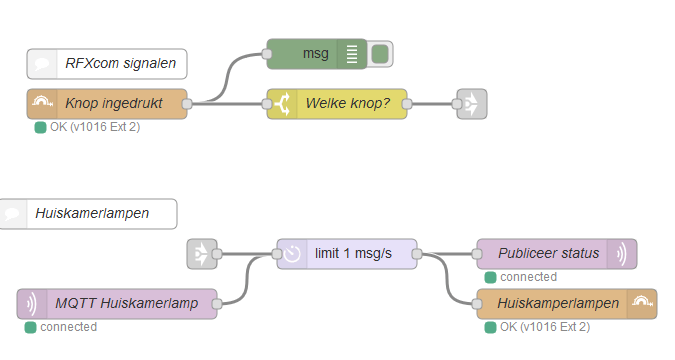

jossie67 schreef op donderdag 13 september 2018 @ 13:38:
Kun je eens stukje NR code delen van je RFXcom, nu gaat deze nog naar HA
Deze module heb je nodig: node-red-contrib-rfxcom
En dan bijvoorbeeld zoiets:
[{"id":"348ef739.9da9e","type":"rfx-lights-in","z":"15aee0af.45f04f","name":"Knop ingedrukt","port":"d7f0d084.07ce3","topicSource":"all","topic":"","x":160,"y":490,"wires":[["173de84e.54a4c","f2df8c1a.a0b3b"]]},{"id":"f2df8c1a.a0b3b","type":"switch","z":"15aee0af.45f04f","name":"Welke knop?","property":"topic","propertyType":"msg","rules":[{"t":"eq","v":"AC/0x002ADC02/1","vt":"str"}],"checkall":"false","repair":false,"outputs":1,"x":390,"y":490,"wires":[["bc7e37d4.64719"]],"outputLabels":["Huiskamerlamp"]},{"id":"173de84e.54a4c","type":"debug","z":"15aee0af.45f04f","name":"","active":true,"tosidebar":true,"console":false,"tostatus":false,"complete":"true","x":370,"y":440,"wires":[]},{"id":"179db10a.ce7637","type":"comment","z":"15aee0af.45f04f","name":"RFXcom signalen","info":"","x":160,"y":450,"wires":[]},{"id":"d95a2358.c8ff18","type":"mqtt in","z":"15aee0af.45f04f","name":"MQTT Huiskamerlamp","topic":"ha/huiskamerlampen/switch","qos":"2","broker":"a888b41a.176598","x":170,"y":690,"wires":[["eafa7465.d9141"]]},{"id":"911cf298.52835","type":"mqtt out","z":"15aee0af.45f04f","name":"Publiceer status","topic":"ha/huiskamerlampen/state","qos":"2","retain":"","broker":"a888b41a.176598","x":610,"y":640,"wires":[]},{"id":"ecb0d7ca.00f5d8","type":"rfx-lights-out","z":"15aee0af.45f04f","name":"Huiskamperlampen","port":"d7f0d084.07ce3","topicSource":"node","retransmit":"none","retransmitInterval":20,"topic":"AC/0x016BDB26/14","x":620,"y":690,"wires":[]},{"id":"eafa7465.d9141","type":"delay","z":"15aee0af.45f04f","name":"","pauseType":"rate","timeout":"5","timeoutUnits":"seconds","rate":"1","nbRateUnits":"1","rateUnits":"second","randomFirst":"1","randomLast":"5","randomUnits":"seconds","drop":true,"x":400,"y":640,"wires":[["911cf298.52835","ecb0d7ca.00f5d8"]]},{"id":"e9a8e9d9.49132","type":"link in","z":"15aee0af.45f04f","name":"Huiskamerlampen","links":["d2832c81.c0f7f8","ff23083d.f5ff5","8475e472.dcdac8","9180429b.dd891","f64b4877.40fa98","21189417.cf13a4","35add7a4.38cd8","bc7e37d4.64719"],"x":255,"y":640,"wires":[["eafa7465.d9141"]]},{"id":"b9b162a7.84aa98","type":"comment","z":"15aee0af.45f04f","name":"Huiskamerlampen","info":"","x":140,"y":600,"wires":[]},{"id":"bc7e37d4.64719","type":"link out","z":"15aee0af.45f04f","name":"","links":["e9a8e9d9.49132"],"x":525,"y":490,"wires":[]},{"id":"d7f0d084.07ce3","type":"rfxtrx-port","z":"","port":"/dev/ttyUSB-RFX433","enableDebug":true,"rfyVenetianMode":"EU"},{"id":"a888b41a.176598","type":"mqtt-broker","z":"","name":"Mosquitto","broker":"localhost","port":"1883","clientid":"","usetls":false,"compatmode":false,"keepalive":"60","cleansession":true,"birthTopic":"","birthQos":"0","birthPayload":"","closeTopic":"","closeQos":"0","closePayload":"","willTopic":"","willQos":"0","willPayload":""}]
Afbeeldingslocatie: https://tweakers.net/ext/f/ad21w3HF02z3Yo1CcIC6VwZ8/full.png
Beide oranje nodes moet je eerst nog wel aanpassen naar het adres van jouw RFXcom. En die oranje rechtsonder ook naar het draadloze-signaal-adres waar jouw lamp op reageert.
Wat je ziet:
1e node handelt alle inkomende RFXcom signalen af. Die stuur ik (tijdelijk) naar de debug pane, zo kan je makkelijk ontdekken welk 'adres' elke knop heeft die je indrukt.
De verschillende adressen vul je in in de switch node 'Welke knop' zodat je afhankelijk van welke knop is ingedrukt, iets anders kan laten gebeuren. Ik heb daar dus in werkelijkheid een stuk of 10 verschillende items in zitten.
In dit voorbeeld heb ik 1 knop. Je kan erna ook nóg een switch node zetten om te kijken of de payload On of Off is, om iets verschillends laten doen. Ik stuur hem echter ongewijzigd daarna door naar de link node zodat hij onderaan uitkomt.
Daaronder zie je dat de lamp daadwerkelijk wordt aangestuurd. Die node kan namelijk met 'On' en 'Off' overweg. Dit stukje kan getrigged worden via de link node (knop ingedrukt), of via een binnenkomend MQTT bericht, namelijk als de lamp vanuit HA bediend wordt via een 'MQTT light' die ik in HA heb ingesteld.
De lamp wordt geschakeld, én de nieuwe status van de lamp wordt weer via MQTT gepubliceerd. Zodoende komt HA ook te weten dat de lamp geschakeld is als je dat vanaf een knop/afstandsbediening gedaan hebt.
Die limit-node mik ik er misschien nog eens uit.
In HA staat dan:
light:
  - platform: mqtt
    command_topic: "ha/huiskamerlampen/switch"
    state_topic: "ha/huiskamerlampen/state"
    payload_on: "On"
    payload_off: "Off"

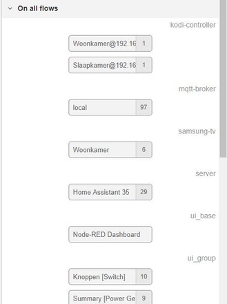

Vandaag ook gedaan. Maar als ik dan de flow weer weg gooi. Blijft ik maar een error krijgen
"Home assistant connection failed with error: Connection to home assistant could not be established with config: https://ha.damousys.nl:8123 <password redacted>"
Vanalles al gedaan, reboot, alle eigen flows bekeken, misschien wel per ongeluk een past op mijn eigen flow gedaan, maar ik kan maar niet vinden waar het probleem zit.
Waar kan ik nog meer zoeken?
Edit, ik ben toch niet de enige ,ff
  • lolgast
  • Laatst online: 09:22
lolgast
@jossie67
Rechts bovenin via het hamburgermenu (ja dat heet echt zo) naar Configuration nodes
Afbeeldingslocatie: https://images.lolgast.nl/uploads/big/346a7ed78fc82166294d2d74df72ff38.png
Vervolgens gooi je de zojuist geimporteerde Home Assistant nodes weg (degene met een 0 erachter waarschijnlijk)
Afbeeldingslocatie: https://images.lolgast.nl/uploads/big/c1ce5e053cfc243dc11bc4ef4e4f8ccc.png

Thanks, had ik ook al gekeken.
node21
Staat toch geen Home Assistent meer, ook unused is helemaal leeg.
De meldingen bleven maar komen, waarschijnlijk toch ergens een queu die vol zat na de reboot nu geen error's meer. Toch maar eens een test NR gaan opzetten

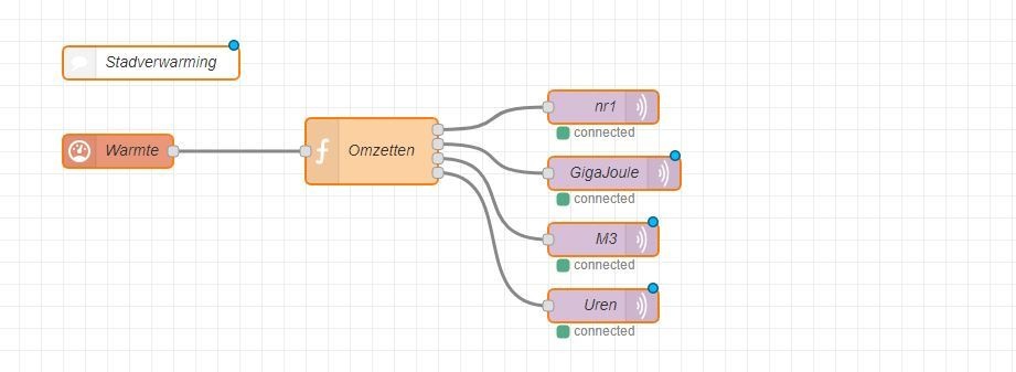

Ik probeer nu mijn stadverwarming in te lezen met een "IR-Schreib-Lesekopf"
Als deze klaar is zal ik deze ook eens posten

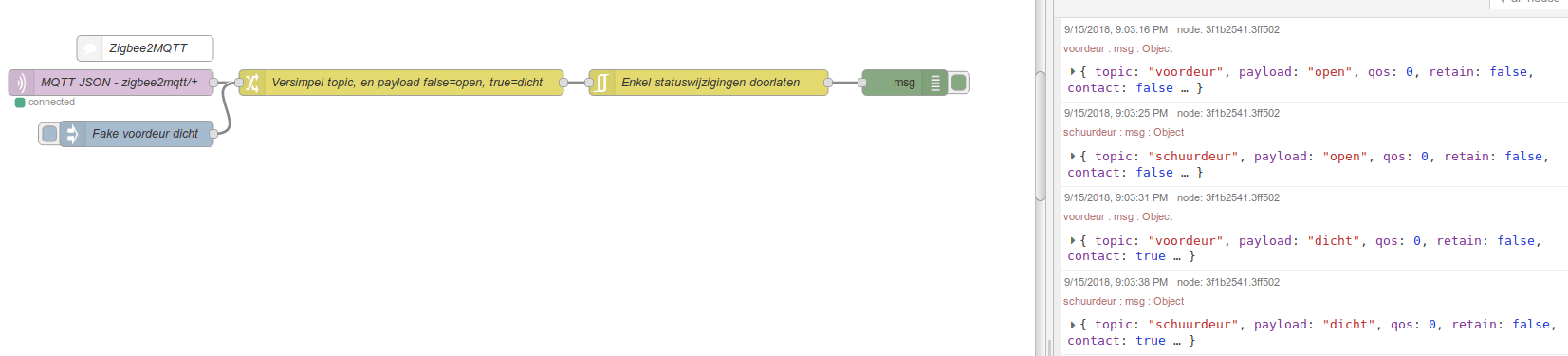

De status ontdekken is het probleem niet, bijvoorbeeld zo. Om welke deur het gaat, is ook uit te lezen via het msg.topic.
Afbeeldingslocatie: https://tweakers.net/ext/f/7kOZmxtZ9Mpnbg9H9DChhHWP/full.png
Maar het gaat erom dat een binnenkomend bericht niet wil zeggen dat de deur zojuist open is gegaan, want die sensoren sturen hun status ook zo nu en dan 'zomaar' door.
Dus het lijkt me logisch om van elke deur een status permanent vast te houden in NR zodat je de status in het bericht kan vergelijken met de reeds bekende status in NR. Dat kan natuurlijk met knutselen met variabelen, maar er is wellicht wat beters beschikbaar om meerdere objecten en hun data in op te slaan.
En om dan een andere input node te hebben die wijzigingen in status van objecten kan monitoren als startpunt van een sequence.
  • lolgast
lolgast
@DeadMetal
Waarom is dat interessant? Hoe ik het nu zie (niet gehinderd door kennis van zigbee2mqtt)
zigbee2mqtt bericht -> regex op sensor+status -> publish naar dedicated mqtt topic voor sensor
HA mqtt sensor met subscription op het dedicated topic.
Stel je krijgt een update van de sensor zelf. Het dedicated topic staat op 'off'. De statusupdate heeft status 'off'. Wat is dan het ergste wat er kan gebeuren? Volgens mij niets :+
  • DeadMetal
  • Laatst online: 04-11 08:43
DeadMetal
Thx voor het meedenken, maar het klinkt wat omslachtig om data die al binnen NR aanwezig is, eerst weer via MQTT uit te sturen om daarna weer in NR te ontvangen.
Het punt is bijvoorbeeld dat als een raam al open is, en die sensor stuurt nogmaals een 'open' bericht, dat NR niet moet denken dat het raam zojuist is opengegaan en bijbehorende acties uitvoert. Hij moet het bericht vergelijken met de al in NR bekende status. Maar een variabele voor elke deur/raam lijkt me wat knullig, vandaar dat ik dacht aan een module waarin je objecten met waarden kan opslaan.
En dan separaat de mogelijkheid om een input node te hebben die gaat werken als een waarde gewijzigd is.
  • lolgast
lolgast
@DeadMetal Ander idee dan:
zigbee2mqtt bericht -> regex op status naar msg.payload -> rbe 'block unless value changes' -> push message
Over de rbe-node
Note: This works on a per msg.topic basis. This means that a single rbe node can handle multiple different topics at the same time.
Hierdoor kun je dus alle sensoren in 1 simpele flow houden aangezien de sensor namen al in de msg.topic staan. Perfect dus voor zover ik nu kan overzien :)
[ Voor 58% gewijzigd door lolgast op 15-09-2018 19:03 ]
  • DeadMetal
DeadMetal
Werkt fantastisch _/-\o_
Afbeeldingslocatie: https://tweakers.net/ext/f/JkK0qrk2F0AojOABfp18C5HI/thumb.png
Het kan overigens nog iets makkelijker (zie screenshot), door niet de normale mqtt node te gebruiken, maar door module mqtt-json te installeren. Die vervangt de json string in de payload door een json object, en kan zelfs meteen de hele payload vervangen door 1 subelement in de payload, dus dan heb je de regex niet meer nodig. O+
1e node leest inkomende berichten op zigbee2mqtt/[whatever], zet payload om naar json object en vervangt de hele payload door het 'contact' element (maakt de sensor contact met de magneet). 2e node = switch node, die verwijdert zigbee2mqtt uit de topic naam zodat alleen de naam van de deur overblijft, en vervangt de payload door leesbare namen (open en dicht ipv false en true).
Het fake inject element is om te zien of een 'voordeur dicht' bericht erdoorheen zou komen terwijl de voordeur al dicht zat, is niet het geval.
[ Voor 33% gewijzigd door DeadMetal op 16-09-2018 08:38 ]

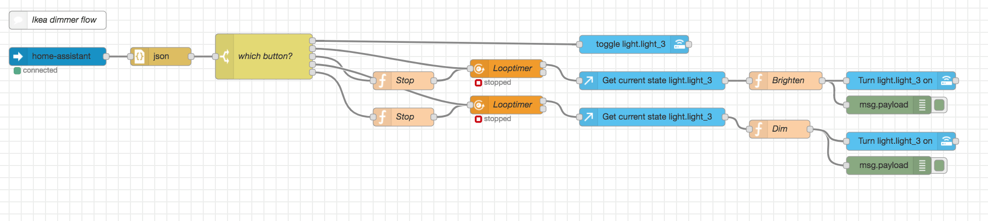

  • ny-hardcore
  • Laatst online: 04-11 20:28
na wat geklooi met mijn nieuwe NUC, traefik en docker installatie eindelijke node-red uitgeprobeerd.
heb een conbee zigbee stick en een ikea remote die een push, hold en release kent.
met de looptimer (op 0.2 sec) doe ik de brightness + 10 (of -10) net zolang totdat ik de knop weer loslaat.
gaat redelijk vloeiend...
Nu ik het nog een keer bekijk , denk dat de Looptimer maar 1x hoeft en de Stop node ook. Die kan ik hergebruiken. En denk dat een stop voor elke Looptimer ook niet gek is. Morgen weer verder pielen...
Afbeeldingslocatie: https://tweakers.net/ext/f/XfRu86LRrz6uKYTKnCmQYdmz/full.png

Ik kan nu mijn stadsverwarming uitlezen.
stadverwarming
[{"id":"a8b20c04.3e47e","type":"smartmeter","z":"9edf5bc3.5e1988","name":"Warmte","datasource":"f5d1b1bd.949f3","protocol":"D0Protocol","transport":"SerialRequestResponseTransport","requestInterval":"60","d0WakeupCharacter":"","x":150,"y":200,"wires":[["c82c5704.9c8aa8"]]},{"id":"c82c5704.9c8aa8","type":"function","z":"9edf5bc3.5e1988","name":"Omzetten","func":"return [\n    { payload: parseFloat(msg.payload[\"6-0:0.0\"].rawValue)},\n    { payload: parseFloat(msg.payload[\"6-0:6.8\"].rawValue)},\n    { payload: parseFloat(msg.payload[\"6-0:6.26\"].rawValue)},\n    { payload: parseFloat(msg.payload[\"6-0:6.31\"].rawValue)},\n];","outputs":4,"noerr":0,"x":380,"y":200,"wires":[["92360c43.401b"],["860912d2.5df52"],["6b4e35db.1ce3cc"],["eea507e3.206148"]]},{"id":"92360c43.401b","type":"mqtt out","z":"9edf5bc3.5e1988","name":"nr1","topic":"house/warmte/nr1","qos":"","retain":"","broker":"3da4d2c3.4bf8fe","x":590,"y":160,"wires":[]},{"id":"860912d2.5df52","type":"mqtt out","z":"9edf5bc3.5e1988","name":"GigaJoule","topic":"house/warmte/gj","qos":"","retain":"","broker":"3da4d2c3.4bf8fe","x":600,"y":220,"wires":[]},{"id":"6b4e35db.1ce3cc","type":"mqtt out","z":"9edf5bc3.5e1988","name":"M3","topic":"house/warmte/m3","qos":"","retain":"","broker":"3da4d2c3.4bf8fe","x":590,"y":280,"wires":[]},{"id":"eea507e3.206148","type":"mqtt out","z":"9edf5bc3.5e1988","name":"Uren","topic":"house/warmte/h","qos":"","retain":"","broker":"3da4d2c3.4bf8fe","x":590,"y":340,"wires":[]},{"id":"82e54e61.f7a93","type":"comment","z":"9edf5bc3.5e1988","name":"Stadverwarming","info":"","x":180,"y":120,"wires":[]},{"id":"f5d1b1bd.949f3","type":"smartmeter-connection","z":"","sourcetype":"serial","serialport":"/dev/ttyIRKopf","serialbaud":"300","databits":"7","parity":"even","stopbits":"1","httphost":"localhost","httpport":"80","filepath":"/dev/null"},{"id":"3da4d2c3.4bf8fe","type":"mqtt-broker","z":"","name":"local","broker":"localhost","port":"1883","clientid":"","usetls":false,"verifyservercert":true,"compatmode":false,"keepalive":"15","cleansession":true,"birthTopic":"","birthQos":"0","birthRetain":null,"birthPayload":"","closeTopic":"","closePayload":"","willTopic":"","willQos":"0","willRetain":null,"willPayload":""}]
Maar nu wil ook gaan berekenen wat het verbruik van de dag is.
Daarom wil ik om 00:00 informatie opslaan en gedurende de dag berekenen wat het verbruik is.
Hoe zet ik dit op?
  • Skit3000
  • Laatst online: 04-11 21:54
Als je een Change node verbindt met de output van je Omzetten functie, kan je de waarde wegschrijven in een variabel zoals flow.meterstand.
Om je dagelijkse verbruik te berekenen, kan je een Inject node gebruiken en met een schedule dagelijks uit laten voeren. Je kan daar weer een functie achter hangen die flow.meterstand uitleest en vergelijkt met de stand van de dag ervoor. Hierna kan je de waarde van flow.meterstand opslaan in flow.vorigeMeterstand en begin je de cirkel weer opnieuw.

jossie67 schreef op woensdag 19 september 2018 @ 16:01:
[Afbeelding: stadverwarming]
Hoe zet ik dit op?
https://flows.nodered.org/node/node-red-contrib-influxdb om de data netjes op te slaan.
En dan grafana om te visualiseren scheelt je een hoop gedoe denk ik persoonlijk...

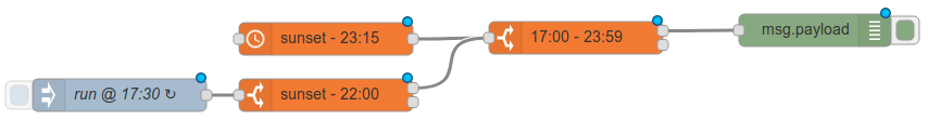

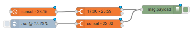

@DeadMetal (maar iemand anders mag ook reageren :+ ) Jij hebt een tijd geleden aangegeven dat je het sun component van HA hebt vervangen voor de schedex-node. Daar ben ik gisteren ook mee aan de gang gegaan, maar ik mis iets en vraag me af of jij dat ook hebt moeten oplossen.
Mijn flow ziet er als volgt uit
Afbeeldingslocatie: https://images.lolgast.nl/uploads/big/031ea99f7adbc651fed2aa72b9b43996.png
JSON:
[{"id":"e4329e04.48c44","type":"debug","z":"4037f341.275cac","name":"","active":true,"tosidebar":true,"console":false,"tostatus":false,"complete":"false","x":1030,"y":120,"wires":[]},{"id":"71242840.83e188","type":"switch","z":"4037f341.275cac","name":"false?","property":"payload","propertyType":"msg","rules":[{"t":"eq","v":"false","vt":"str"}],"checkall":"true","repair":false,"outputs":1,"x":550,"y":80,"wires":[["3162dede.8ba7a2","e4329e04.48c44"]]},{"id":"8d1132d4.6bc1","type":"time-range-switch","z":"4037f341.275cac","name":"","lat":"51.76702","lon":"5.52032","startTime":"17:00","endTime":"22:00","startOffset":"","endOffset":"","x":570,"y":120,"wires":[["3162dede.8ba7a2","e4329e04.48c44"],[]]},{"id":"8c97bbda.b9ba8","type":"change","z":"4037f341.275cac","name":"payload true","rules":[{"t":"set","p":"payload","pt":"msg","to":"true","tot":"bool"}],"action":"","property":"","from":"","to":"","reg":false,"x":870,"y":180,"wires":[["3162dede.8ba7a2","e4329e04.48c44"]]},{"id":"44d1efb0.cf5ce","type":"schedex","z":"4037f341.275cac","name":"","suspended":false,"lat":"51.7668","lon":"5.5205","ontime":"sunset","ontopic":"","onpayload":"true","onoffset":"","onrandomoffset":0,"offtime":"23:15","offtopic":"","offpayload":"false","offoffset":0,"offrandomoffset":0,"mon":true,"tue":true,"wed":true,"thu":true,"fri":true,"sat":true,"sun":true,"x":160,"y":120,"wires":[["71242840.83e188","8d1132d4.6bc1","38934bd.664beb4"]]},{"id":"38934bd.664beb4","type":"traffic","z":"4037f341.275cac","name":"","property_allow":"payload","filter_allow":"true","ignore_case_allow":true,"negate_allow":false,"send_allow":false,"property_stop":"payload","filter_stop":"false","ignore_case_stop":true,"negate_stop":false,"send_stop":false,"default_start":false,"differ":false,"x":570,"y":180,"wires":[["8c97bbda.b9ba8"]]},{"id":"abd99034.3df47","type":"inject","z":"4037f341.275cac","name":"run @ 17:30","topic":"","payload":"","payloadType":"date","repeat":"","crontab":"30 17 * * *","once":false,"onceDelay":0.1,"x":170,"y":180,"wires":[["38934bd.664beb4"]]}]
Wat ik wil (en had via HA): Als de zon onder gaat mag de verlichting aan, mits het later is dan 5 uur. In de winter is het namelijk veel eerder en dan ben ik toch niet thuis. Als het inderdaad winter is de zonsondergang dus al geweest, dus dan gooi ik er handmatig nog een run om 17:30 tegenaan. Máár, die moet natuurlijk niet werken als de zon nog niet onder is, dus daar is die Traffic Light voor.
Denk ik moeilijk, denk jij verhip dit is handig, of heb jij dit inderdaad anders opgelost?
  • DeadMetal
DeadMetal
Volgens mij kan het wel simpeler. Overigens probeer ik weg te blijven bij strings met waardes 'true' of 'false', omdat dat verwarring kan geven met booleans met diezelfde waardes. Daarom hieronder aangepast naar On en Off (en tevens omdat mijn rfxcom module met on en off kan omgaan).
De inject-node stuurt daarom nu ook 'On' ipv een timestamp.
[{"id":"32bc5fa9.401e68","type":"debug","z":"15aee0af.45f04f","name":"","active":true,"tosidebar":true,"console":false,"tostatus":false,"complete":"false","x":738,"y":704,"wires":[]},{"id":"a38bf778.d39c9","type":"time-range-switch","z":"15aee0af.45f04f","name":"","lat":"51.76702","lon":"5.52032","startTime":"17:00","endTime":"22:00","startOffset":"","endOffset":"","x":420,"y":710,"wires":[["1dc85dea.c702ca"],[]]},{"id":"f58258.ee7ddda8","type":"schedex","z":"15aee0af.45f04f","name":"","suspended":false,"lat":"51.7668","lon":"5.5205","ontime":"sunset","ontopic":"","onpayload":"On","onoffset":"","onrandomoffset":0,"offtime":"23:15","offtopic":"","offpayload":"Off","offoffset":0,"offrandomoffset":0,"mon":true,"tue":true,"wed":true,"thu":true,"fri":true,"sat":true,"sun":true,"x":160,"y":710,"wires":[["a38bf778.d39c9"]]},{"id":"19d73b77.71bf15","type":"inject","z":"15aee0af.45f04f","name":"run @ 17:30","topic":"","payload":"On","payloadType":"str","repeat":"","crontab":"30 17 * * *","once":false,"onceDelay":0.1,"x":160,"y":750,"wires":[["a38bf778.d39c9"]]},{"id":"1dc85dea.c702ca","type":"switch","z":"15aee0af.45f04f","name":"On?","property":"payload","propertyType":"msg","rules":[{"t":"eq","v":"On","vt":"str"}],"checkall":"true","repair":false,"outputs":1,"x":590,"y":704,"wires":[["32bc5fa9.401e68"]]}]
Voordat je daadwerkelijk de lampen inschakelt, zou je evt. nog een check kunnen doen of ze al aanstaan zodat hij het niet twee keer per dag probeert.
Afbeeldingslocatie: https://tweakers.net/ext/f/cEghqzPn6MzyQepu4Gnzn7PE/full.png
/edit: die check 'On?' kan er eigenlijk ook tussenuit, want je off-bericht van 23.15 komt al niet door de time-range-switch node heen omdat die tot 22u berichten doorlaat.
[ Voor 6% gewijzigd door DeadMetal op 03-10-2018 07:55 ]

lolgast
Behalve dan, dat nu altijd om 17:30 de lampen aan gaan. Ook als de zon nog niet onder is... En het uitschakelen van de lamp (de false bovenlangs) heb je er ook ff snel uitgesloopt :+
De payload is bewust zo, omdat de Hue nodes daar op reageren :)

DeadMetal
Ik moet ook niet proberen te denken als ik nog geen koffie op heb ;)
En zoiets dan?
[{"id":"3c1bf2f2.aba5de","type":"debug","z":"15aee0af.45f04f","name":"","active":true,"tosidebar":true,"console":false,"tostatus":false,"complete":"false","x":800,"y":710,"wires":[]},{"id":"46adba06.647614","type":"time-range-switch","z":"15aee0af.45f04f","name":"","lat":"51.76702","lon":"5.52032","startTime":"17:00","endTime":"23:59","startOffset":"","endOffset":"","x":580,"y":717,"wires":[["3c1bf2f2.aba5de"],[]]},{"id":"7d6d15a6.24cd2c","type":"schedex","z":"15aee0af.45f04f","name":"","suspended":false,"lat":"51.7668","lon":"5.5205","ontime":"sunset","ontopic":"","onpayload":"true","onoffset":"","onrandomoffset":0,"offtime":"23:15","offtopic":"","offpayload":"false","offoffset":0,"offrandomoffset":0,"mon":true,"tue":true,"wed":true,"thu":true,"fri":true,"sat":true,"sun":true,"x":350,"y":718,"wires":[["46adba06.647614"]]},{"id":"ef9698cb.659e28","type":"inject","z":"15aee0af.45f04f","name":"run @ 17:30","topic":"","payload":"true","payloadType":"str","repeat":"","crontab":"30 17 * * *","once":false,"onceDelay":0.1,"x":160,"y":770,"wires":[["1c0242c1.663e95"]]},{"id":"1c0242c1.663e95","type":"time-range-switch","z":"15aee0af.45f04f","name":"","lat":"51.76702","lon":"5.52032","startTime":"sunset","endTime":"22:00","startOffset":"","endOffset":"","x":350,"y":770,"wires":[["46adba06.647614"],[]]}]
Om 17.30 wordt gecheckt of de zon al onder is, anders gaat het bericht niet verder.
En de bovenste time-range-switch laat nu ook het false-bericht van 23.15u door, zodat de lampen ook nog uit kunnen gaan.
Afbeeldingslocatie: https://tweakers.net/ext/f/cn8ouhUZxKwGjLBRqox7SJVO/full.png
/edit: of zo:
Afbeeldingslocatie: https://tweakers.net/ext/f/TeosxP9G1ncp2qMYnFWReNNw/full.png

lolgast
DeadMetal schreef op woensdag 3 oktober 2018 @ 08:12:
En zoiets dan?
/edit: of zo:
Ik heb koffie nog maar weinig keren zo'n grote invloed zien hebben :+
Bedankt! Ik heb hem overgenomen, even afwachten tot zonsondergang dan maar..

Even een praktisch vraagje. Ik zit regelmatig met mijn Nuc met daarom HA te experimenteren. Af en toe reboot ik dat ding of herstart ik HA etc. Het valt me op dat na een herstart mijn NR flows het niet doen. Dan moet ik NR opstarten, iets verslepen en dan deployen. Vanaf dat moment werken de flows weer.
Heb ik ergens een setting fout staan of kan ik dit op een andere manier oplossen? Ik wil dat als HA wordt opgestart ook mijn flows gaan werken.
  • DeadMetal
DeadMetal
Ik zou graag willen dat ik die koffie niet nodig had ;)
Overigens laat ik mijn lampen 45m voor zonsondergang al aangaan, dan begint het toch al wat donker binnen te worden, m'n huiskamer is niet heel licht. Dat kan je doen door in de schedex node -45 in te vullen bij 'On offset'. Evt. kan je dan zelfs nog random gedrag laten plaatsvinden via het checkboxje eronder (dan gaat hij aan ergens willekeurig tussen 45m voor zonsondergang en de zonsondergang zelf)
@GAEvakYD ik herstart NR altijd nadat ik HA herstart heb, puur uit voorzorg. Ik had jouw probleem ook, echter enkel bij de 'events:all' node, niet bij de 'events:state' node. Die events:all heb ik inmiddels niet meer nodig (NR stuurt meer en meer hardware zelf aan, ipv via HA ontdekken dat er bijv. een knop is ingedrukt), en heb dus ook geen last meer van dit probleem.
  • GAEvakYD
  • Laatst online: 04-11 20:58
DeadMetal schreef op woensdag 3 oktober 2018 @ 08:56:
Ik moet nog eens uitzoeken welk onderdeel geen connectie heeft na een herstart. Het kan de Xiaomi beweging sensor zijn die geen trigger geeft. Maar het kan ook de Fibaro Z-Wave dimmer zijn die ik als output aanstuur. Conclusie is in ieder geval dat de lampen niet meer automatisch aangaan bij beweging na een herstart van HA.
Mijn flows zien er als volgt uit:
Afbeeldingslocatie: https://ordelman.org/NRdemo.png
  • DeadMetal
DeadMetal
Zou het kunnen dat die 'Get lux bijkeuken' na een reboot nog geen waarde heeft? Want die rapporteert wellicht niet elke minuut zijn gemeten lichtsterkte aan HA, maar bijv. eens per 5-10 minuten (zoals bij mijn xiaomi thermometer). Dan mislukt wellicht je 'lux to number' actie.
  • GAEvakYD
Dat zou inderdaad kunnen. Ik moet eigenlijk eens wat debug stappen gaan inbouwen en dan gaan proberen.
Is er überhaupt een manier om bij het (her)starten van HA ook Node-red een schop te geven een een deploy te doen of iets waardoor alles weer word ingeladen? Als ik na een HA herstart ook direct NR herstart dan werkt alles, ook in de eerste 5-10min.

DeadMetal schreef op vrijdag 5 oktober 2018 @ 15:29:
Ik heb node-red-contrib-home-assistant-websocket nu ook goed werkend nu er zojuist een nieuwe versie is uitgebracht. Ik ga die vanaf nu noemen in de startpost. Ook goed om al op een websocket-verbinding te zitten, want de maker van HA schreef in juli 'Home Assistant is moving away from Rest to WebSocket calls' dus die oude module zal ooit eens stoppen te werken.
Geen API password maar met een access token. @RobertMe da's eenvoudig. In Home Assistant vanaf 0.78 het zijmenu aan de linkerkant openklappen en bovenaan aan de rechterkant van het zijmenu op de letter klikken. Ik denk dat dat de 1e letter van je HA user-naam voorstelt. Op de pagina die verschijnt onderaan klikken op 'Token aanmaken'. Dan een naam invullen (Node-RED bijv.), de token kopiëren en op OK klikken.
En die dan in NR invullen, maar dan wel het vinkje verwijderen bij 'use legacy API password'.
/edit: heb legacy api_password nu ook helemaal verwijderd in HA.
Na wat gepruts heb ik nu ook de HA Websocket versie draaiend in Node-red ipv de standaard HA spullen. Daarna wilde ik mijn HA server toevoegen in Node-red. Zoals jij beschreef heb ik in HA een long life token aangemaakt. Toen bij het aanmaken van de server in NR de Base-URL ingevuld en token die ik had aangemaakt. Legacy API heb ik uitgevinkt gelaten.

GAEvakYD schreef op zaterdag 6 oktober 2018 @ 22:35:
Dat was blijkbaar niet goed want nu krijg ik telkens de melding als ik de server toevoeg of update:
"Cannot GET /homeassistant/entities"
Die fout/error komt vrij vaak voor en is niet specifiek voor de websocket versie. Ikzelf had die toentertijd ook met de originele. Exacte oplossing weet ik niet meer, maar het probleem zit in de module (en dus niet in HA)a, en ik vermoed, maar weet niet meer zeker, dat je Node-RED even moet herstarten als je dat nog niet hebt gedaan. Of iets anders wat het kon zijn is dat je een deploy moet doen zodat de ("onzichtbare"*) HA configuration node gedeployed is. Kan zijn dat NR anders nog niet weet welke HA er gebruikt moet worden voor het ophalen van de entities.
* Configuration nodes staan onder het pijltje rechtsboven, waar je ook info en debug hebt, en dan Configuration nodes.
Zelf heb ik net de update naar NR-contrib-HA-WS 0.6 gedaan. Leuke nieuwe toevoeging is dat je bij Event: state en Trigger: state nodes nu kunt aangeven dat ze na een redeploy en NR startup ook uitgevoerd moeten worden. Dit stelt je dus o.a. in staat om bepaalde flow variables etc bij te werken tijdens de startup/redeploy. Toevallig had ik daarvoor zelf configStorage ingesteld (localfilesystem i.p.v. de default, memory).
  • GAEvakYD
RobertMe schreef op zaterdag 6 oktober 2018 @ 23:18:
Hmmm heb even lokale browser cache leeggegooid. Nu vraagt die wel weer om de inlog als ik in NR een HA server toevoeg. Ik heb nu de HA inlog geprobeerd, maar dat pikt die niet. Het moet echt de NR inlog zijn. Dat is ook de enige login die hij accepteert. Echter na het invoeren komt gelijk die foutmelding. NR kan nu dus geen entities ophalen en daardoor is NR niet bruikbaar. Niet fijntjes dit.
Heb voor het zeker ook Legacy password aangezet in de HA config en een Legacy password ingesteld. Helaas houd ik daar dezelfde foutmelding mee in NR als ik de HA server toevoeg.

DeadMetal schreef op dinsdag 11 september 2018 @ 07:59:
@ThinkPad de schedex code
[knip, code]
(longtitude en latitude nog even aanpassen aan je eigen huisadres, op Google maps kan je dat in de url zien bijv.). De off-tijd is bij mij 1 minuut later, daar doe ik verder niks mee. Maar je zou die ook kunnen instellen op de tijd dat je lampen juist weer automatisch uit moeten en in de switch node een 2e optie kunnen toevoegen.
Even door al het HASS > Node-RED geweld heen breken.... Of ben ik de enige die Node-RED zonder HASS gebruikt? :9
Ben hier nog eens mee bezig geweest. Had hem eerst simpel, door de schedex node een on/off te laten sturen. Nu iets aangepast, zodat hij wat bedrijfszekerder is.
Stel namelijk dat Node-RED uit stond en ik hem ná zonsondergang aanzette, dan zou het licht niet aan gaan (het omslagpunt is dan al geweest en de schedex node doet dan pas bij sunrise weer een actie uitsturen). Nu check ik elke 15min en laat de nodige actie uitvoeren :)
Afbeeldingslocatie: https://tweakers.net/ext/f/oAkYYjZIsK1q33nrwFP6Ynkl/full.png
[{"id":"f6ac3650.9fd658","type":"schedex","z":"63eb3286.86effc","name":"","suspended":false,"lat":"jouwlat","lon":"jouwlon","ontime":"sunset","ontopic":"","onpayload":"ON","onoffset":"-10","onrandomoffset":0,"offtime":"sunrise","offtopic":"","offpayload":"OFF","offoffset":"-15","offrandomoffset":0,"mon":true,"tue":true,"wed":true,"thu":true,"fri":true,"sat":true,"sun":true,"x":380,"y":80,"wires":[["c513a2e5.e56cc8"]]},{"id":"f1d697cc.172548","type":"inject","z":"63eb3286.86effc","name":"@15m","topic":"","payload":"info","payloadType":"str","repeat":"900","crontab":"","once":false,"onceDelay":0.1,"x":220,"y":80,"wires":[["f6ac3650.9fd658"]]},{"id":"c513a2e5.e56cc8","type":"switch","z":"63eb3286.86effc","name":"Is sunset?","property":"payload.state","propertyType":"msg","rules":[{"t":"eq","v":"on","vt":"str"},{"t":"eq","v":"off","vt":"str"}],"checkall":"true","repair":false,"outputs":2,"x":550,"y":80,"wires":[["b6f64923.426e4"],["3a365ccb.9b7014"]]},{"id":"b6f64923.426e4","type":"function","z":"63eb3286.86effc","name":"Turn on lights","func":"msg.payload = \"{\\\"scene\\\": \\\"idvanjouwhuescene\\\"}\";\nreturn msg;","outputs":1,"noerr":0,"x":740,"y":60,"wires":[["804b67a3.e37cb8"]]},{"id":"804b67a3.e37cb8","type":"http request","z":"63eb3286.86effc","name":"Send command to bridge","method":"PUT","ret":"txt","url":"http://192.168.6.20/api/JOUWAPIKEY/groups/3/action","tls":"","x":970,"y":80,"wires":[[]]},{"id":"3a365ccb.9b7014","type":"function","z":"63eb3286.86effc","name":"Turn off lights","func":"msg.payload = \"{\\\"on\\\": false}\";\nreturn msg;","outputs":1,"noerr":0,"x":740,"y":100,"wires":[["804b67a3.e37cb8"]]}]
Ik moet alleen even kijken hoe het nu gaat met de offset, wellicht is elk kwartier de boel draaien te traag en moet het vaker.
[ Voor 3% gewijzigd door ThinkPad op 08-10-2018 16:17 ]
