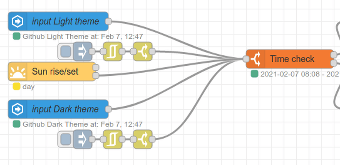

Ik ben begonnen met een theme-switcher in HA icm NR. Input_select met light-themes en Input_select met dark-themes. Ik wilde nl kunnen kiezen uit een theme, maar wel de switch van light naar dark houden bij sunset en sunrise. Ik heb 6 themes in 3x2 (Google light + dark, Github light + dark en Clear + Clear-dark). Ik wil dus in de frontend kunnen kiezen voor 1vd 3 light (of dark) en dan dat deze switcht bij zonsondergang/opgang naar de corresponderende andere variant. Snappen jullie m nog?
Als uitgangspunt heb ik de NR-flow uit deze gepakt: https://github.com/orickcorreia/caule-themes-pack-1
Die heb ik gedupliceerd naar 1 voor de light en 1 voor de dark input-select. Maar nu, WAAR plaats ik hier precies de 'timecheck' in voor sunset of sunrise?
Reeds gelukt. Timecheck tussen de State en Render Template Node. Vraag me nu alleen of deze NA zonsondergang ook zelf wisselt naar de Dark theme... Heb er een Time/Sunrise-Sunset Node aan toegevoegd die bij een change de timecheck weer uitvoert...als het goed is..
Afbeeldingslocatie: https://tweakers.net/i/KTZdY-44iG9qJfuCmcx03O2tKm4=/full-fit-in/4000x4000/filters:no_upscale():fill(white):strip_exif()/f/image/6ufUIZrXiz3vKJ7d8gIuiX5d.png?f=user_large
[ Voor 86% gewijzigd door Koepert op 07-02-2021 12:50 . Reden: Afbeelding toegevoegd ]

Koepert schreef op zondag 7 februari 2021 @ 12:28:
Dit werkt dus half. Wijzigen van light theme na zonsondergang werkt niet, dark wel en andersom met zon op. Maar automatisch wisselen doet ie niet. Iemand n tip?

Koepert schreef op zondag 7 februari 2021 @ 18:35:
Natuurlijk.
Dit werkt bij mij( maar ik wissel niet,maar dat maakt verder niet uit).
Afbeeldingslocatie: https://tweakers.net/i/3ZaYXKYsmRPP-LaDSOtOe8h56EU=/800x/filters:strip_exif()/f/image/RI2114zAnC5nI8W2ooM0wi5Y.png?f=fotoalbum_large.
Je sun zit dus al in HA. Daarvoor heb je geen andere node nodig.
Ik check of de state van de sun entity above of below horizon is.

denuz schreef op zondag 7 februari 2021 @ 21:07:
Natuurlijk.
[Afbeelding].
Works like a charm. Ik heb deze dus toegevoegd aan voorgaande. Dus die sun-state en switch node lopen vervolgens naar respectievelijk Get Light en Get Dark theme templates. Die halen hun input weer uit de state van de input_select.

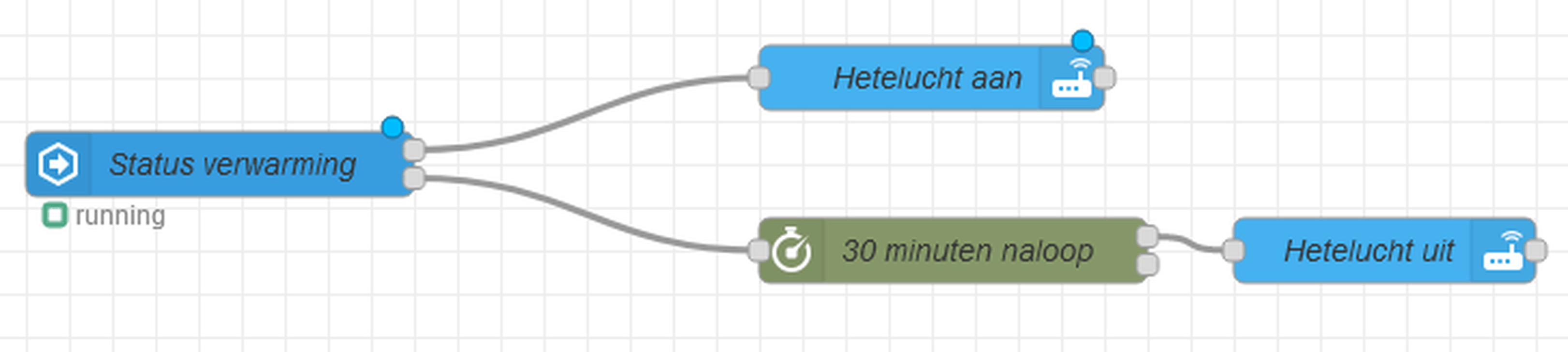

Ik heb een vrij simpele flow maar daar kom ik toch even niet uit.
Wij hebben in huis hetelucht verwarming van Brink (Elan 2.0). In tegenstelling tot onze vorige unit draait deze continue ook als er niet verwarmd wordt. Dit geeft een onaangename luchtstroom dus in overleg met de leverancier zit er een schakelaar (z-wave in mijn geval) tussen die die unit uit kan zetten.
Nu heb ik deze flow gemaakt:
Afbeeldingslocatie: https://tweakers.net/i/ieVsVPxooMepk5bSvyKgbCJqCvQ=/full-fit-in/4000x4000/filters:no_upscale():fill(white):strip_exif()/f/image/s0fh9fYpCv0o4MLJ2OPTtTSn.png?f=user_large
Als de thermostaat aangaat dan gaat de hetelucht verwarming ook draaien.
Als de thermostaat weer uitgaat dan blijft de hetelucht verwarming nog 30 minuten nadraaien en gaat vervolgens ook uit.
Wat ik niet snap / voor elkaar krijg. Je kunt de timer stoppen door een STOP payload te sturen in msg.payload.
Maar hoe krijg ik dat nou voor elkaar? Wat heb ik nodig om die te kunnen versturen om het moment dat de verwarming binnen 30 minuten weer aanslaat?
  • GORby
  • Laatst online: 22-10 08:52
Je kan tussen je bovenste uitgang van "status verwarming" en de "30 minuten naloop" een change block plaatsen, dat je msg.payload gaat wijzigen in "STOP". Op die manier ga je met hetzelfde signaal dat je gebruikt om de hetelucht aan te zetten ook je timer stoppen.
Wat je misschien voor zou kunnen hebben is dat net op het moment dat de timer zou gaan uitschakelen de hetelucht aangezet wordt en daardoor het aan signaal net voor het uit signaal verstuurd gaat worden. Dat is waarschijnlijk redelijk hypothetisch aangezien de timing dan wel heel hard moet tegenvallen. Door voor je "hetelucht aan" nog een vertraging op te nemen, zou je dat kunnen voorkomen.
  • vanisher
  • Laatst online: 07:16
Thx, die ga ik zo ff proberen!

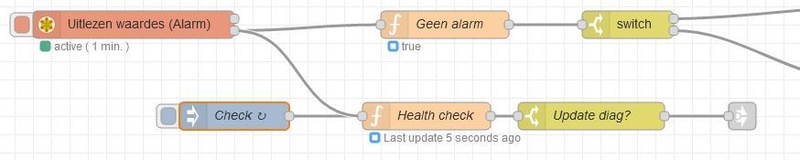

Bijna jaar geleden heb ik wat problemen gehad met modbus binnen node-red. De nieuwe versie van modbus werkte maar een paar minuten en daarna stopt hij ermee. Met dank aan @AUijtdehaag naar een eerdere versie gegaan en daar werkte het mee. Inmiddels draait het stabiel voor meer dan een jaar. Met stabiel bedoel ik dat de waardes op een korte interval (5 seconden) binnen komen in mijn dashboard/domoticz.
Wel had ik vanaf het begin een probleem dat om de minuut er een waarschuwing in de debug komt:
"FSM Reset On State QUEUEING"
Dit zorgde ervoor dat de nodes (of modbusserver) gereset werden. Ergste wat er gebeurde is dat ik elke minuut even 5 seconden geen waarde kreeg. Dit was voor mij acceptabel en dat werkte.
Sinds deze week heeft mijn warmtepomp wat moeite en vliegt hij vaak in de nacht in alarm en stopt ermee. Ik ben erachter komen welk modbus adres het alarm is en heb er een flow erbij gemaakt die ervoor zorgt dat ik een pushover melding krijg als er een storing is. Ik check 1x in de 5 minuten of er een storing is.
Helaas werkt dit niet lekker. Want elke minuut wordt de modbusserver herstart, waardoor het lijkt dat de poll tijd ook herstart wordt. Gevolg is dat hij nooit checkt of de warmtepomp in alarm is.
Vandaag ben ik dus aan het onderzoeken gegaan waar het aan kan liggen, (want ik wordt ook gek van de foutmelding in de debug) maar ik om er even niet meer uit. Iemand die mij nog op weg kan helpen?
Huidige versie node-red-contrib-modbus: 4.1.3
Nieuwste versie: 5.13.3
Hierbij voorbeeld van de flow. Je ziet dat de modbus node "Uitlezen waardes (Alarm)" elke minuut moet uitlezen, maar de health check geeft aan dat er al lange tijd geen bericht is binnen gekomen:
Afbeeldingslocatie: https://tweakers.net/i/D-hIrCXdZTxMQ7eICCwC_X2GNKE=/800x/filters:strip_icc():strip_exif()/f/image/JAa8dCfqJPnYzvNXwlX3DHOe.jpg?f=fotoalbum_large
Als ik de interval verlaag naar 30 seconden dan werkt het. Ook werkt heel af en toe een interval van 1 minuut.
Afbeeldingslocatie: https://tweakers.net/i/yb-sFq-xnUU_ALR5gl_ePQ7o3w4=/800x/filters:strip_icc():strip_exif()/f/image/dXGWCnWXZQ2Mjj9h8sU99Jug.jpg?f=fotoalbum_large
Ik ben een beetje zoekende waar het probleem nu aan kan liggen. Bij het zoeken van de foutmelding doet mij het vermoeden dat het een probleem is in de modbus versie. https://discourse.nodered...n-5-2-0-vs-v4-1-3/19428/2
Maar als ik update loop ik weer tegen andere problemen aan. Ik ben een beetje zoekende waar het nu aan ligt en wat ik nog kan doen om dit te verhelpen.

@grote_oever Ik (en nog 5 anderen) draai(en) reeds al een tijdje op de nieuwste 5.13.3
https://flows.nodered.org/node/node-red-contrib-modbus
Procon mitsubishi modbus rtu en SMA modbus tcp/ip

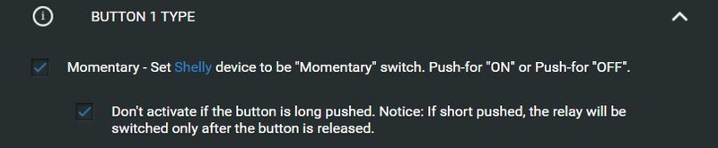

Is er toevallig iemand die een werkend voorbeeld heeft van een long/short press switch config. Bijvoorkeur met een shelly incombinatie met een pulsdrukker.
Ben er zelf al mee aan de slag gegaan, maar loop tegen het probleem aan dat de 2de puls (knop loslaten) mijn schakeling meteen weer uitzet.
Afbeeldingslocatie: https://tweakers.net/i/kTnVNkCWFg0j4sDUDYCRcq2rMDE=/full-fit-in/4920x3264/filters:max_bytes(3145728):no_upscale():strip_icc():fill(white):strip_exif()/f/image/co7haLQyFuZLyL3XYMzL3J7X.jpg?f=user_large
Heb nu dus even bovenstaande gemaakt om te kijken wat die, doet bij een button push. En dat is bij indrukken netjes aangaan. Maar bij loslaten gaat het weer uit. Hoe werk ik hier omheen of hoe vertel ik het systeem dat dit normaal gedrag is?
Knop indrukken:
17-2-2021 19:02:08node: short push
binary_sensor.shelly_1l_8caab5616c27_shortpush_0 : msg.payload : string[2]
"on"
17-2-2021 19:02:08node: Input 0
binary_sensor.shelly_1l_8caab5616c27_input_0 : msg.payload : string[2]
"on"
Knop loslaten:
binary_sensor.shelly_1l_8caab5616c27_input_0 : msg.payload : string[3]
"off"
17-2-2021 19:02:10node: short push
binary_sensor.shelly_1l_8caab5616c27_shortpush_0 : msg.payload : string[3]
"off"
Hoe en waarmee ga ik dit maken?
[{"id":"8f1c2fb3.1364c","type":"server-state-changed","z":"e301e5de.9fc448","name":"Short Push 0","server":"ec37d48.f8fae28","version":1,"exposeToHomeAssistant":false,"haConfig":[{"property":"name","value":""},{"property":"icon","value":""}],"entityidfilter":"binary_sensor.shelly_1l_8caab5616c27_shortpush_0","entityidfiltertype":"exact","outputinitially":false,"state_type":"str","haltifstate":"","halt_if_type":"str","halt_if_compare":"is","outputs":1,"output_only_on_state_change":false,"for":0,"forType":"num","forUnits":"minutes","ignorePrevStateNull":false,"ignorePrevStateUnknown":false,"ignorePrevStateUnavailable":false,"ignoreCurrentStateUnknown":false,"ignoreCurrentStateUnavailable":false,"x":110,"y":1660,"wires":[["205822e8.7fedfe"]]},{"id":"738943a7.4c207c","type":"server-state-changed","z":"e301e5de.9fc448","name":"Long Push 0","server":"ec37d48.f8fae28","version":1,"exposeToHomeAssistant":false,"haConfig":[{"property":"name","value":""},{"property":"icon","value":""}],"entityidfilter":"binary_sensor.shelly_1l_8caab5616c27_longpush_0","entityidfiltertype":"exact","outputinitially":false,"state_type":"str","haltifstate":"","halt_if_type":"str","halt_if_compare":"is","outputs":1,"output_only_on_state_change":false,"for":0,"forType":"num","forUnits":"minutes","ignorePrevStateNull":false,"ignorePrevStateUnknown":false,"ignorePrevStateUnavailable":false,"ignoreCurrentStateUnknown":false,"ignoreCurrentStateUnavailable":false,"x":110,"y":1600,"wires":[["e61cfe35.2dbbe"]]},{"id":"e61cfe35.2dbbe","type":"debug","z":"e301e5de.9fc448","name":"Long Push","active":true,"tosidebar":true,"console":false,"tostatus":false,"complete":"payload","targetType":"msg","statusVal":"","statusType":"auto","x":350,"y":1600,"wires":[]},{"id":"205822e8.7fedfe","type":"debug","z":"e301e5de.9fc448","name":"short push","active":true,"tosidebar":true,"console":false,"tostatus":false,"complete":"payload","targetType":"msg","statusVal":"","statusType":"auto","x":350,"y":1660,"wires":[]},{"id":"8a1838.78aa87c8","type":"server-state-changed","z":"e301e5de.9fc448","name":"Input 0","server":"ec37d48.f8fae28","version":1,"exposeToHomeAssistant":false,"haConfig":[{"property":"name","value":""},{"property":"icon","value":""}],"entityidfilter":"binary_sensor.shelly_1l_8caab5616c27_input_0","entityidfiltertype":"exact","outputinitially":false,"state_type":"str","haltifstate":"","halt_if_type":"str","halt_if_compare":"is","outputs":1,"output_only_on_state_change":false,"for":0,"forType":"num","forUnits":"minutes","ignorePrevStateNull":false,"ignorePrevStateUnknown":false,"ignorePrevStateUnavailable":false,"ignoreCurrentStateUnknown":false,"ignoreCurrentStateUnavailable":false,"x":90,"y":1720,"wires":[["d95e1c55.ccfb4"]]},{"id":"d95e1c55.ccfb4","type":"debug","z":"e301e5de.9fc448","name":"Input 0","active":true,"tosidebar":true,"console":false,"tostatus":false,"complete":"payload","targetType":"msg","statusVal":"","statusType":"auto","x":330,"y":1720,"wires":[]},{"id":"ec37d48.f8fae28","type":"server","name":"Home Assistant","addon":true}]
  • denuz
  • Laatst online: 09:46
denuz
kweetnie schreef op woensdag 17 februari 2021 @ 19:11:
Knop indrukken:
"on"
"on"
Knop loslaten:
"off"
"off"
Wat probeer je te bereiken? (ik begrijp niet helemaal wat het probleem is, heb zelf geen shelly devices, wel andere devices met long/short press).

@denuz het voornaamste probleem is de 2de klik, van de pulsdrukker, dus zeg maar het loslaten van de knop na het indrukken. Dus die stuurt dezelfde seconde nog een "Off" commando na de "On" van het initieel indrukken.
Dus ik kan wel van alles bouwen nu, maar alles gaat alleen maar aan terwijl ik de knop blijf indrukken, omdat het een pulsdrukker is. Quick en dirty zou zijn om na de "On" (indrukken) de volgende commando's voor 1 sec te negeren. Afgezien van dat ik geen idee heb hoe dat zou moeten, lijkt me dat er een elegantere oplossing is voor dit type schakelaar. Ook zou daardoor een dubbelklik of longpress niet meer werken lijkt me.
Oh ja en niet onbelangrijk de shelly, weet hier wel gewoon netjes mee om te gaan. Dus blijft de lamp gewoon aan bij een press/release van de knop.
*Edit* zit me net te bedenken dat het natuurlijk niet helemaal waar is, want het is de shelly die de commando's doorzet. Alleen doet de shelly zelf niets met de direct volgende off en laat dus het relay netjes op on staan.
Afbeeldingslocatie: https://tweakers.net/i/7zcgyFQYlPSwr_hTS_9aTBQEwqs=/800x/filters:strip_icc():strip_exif()/f/image/KTpWD63gE342OnYCPTD0hFIU.jpg?f=fotoalbum_large
En als je daarna dan dus weer klikt, gaat die weer uit etc. Maar in de tussentijd ziet NR continue on/off on/off commando's dus wanneer ik die laat meedoen, gaat het aan maar gelijk weer uit.
Hopelijk is het zo iets duidelijker.
