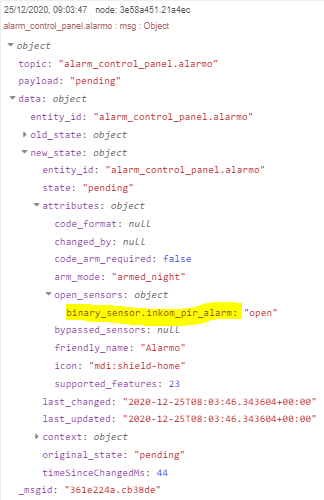

Ik heb uren gezocht hoe ik een deel van een pad in node red als string kan gebruiken om verder mee te werken, maar zonder resultaat.
Ik gebruik een alarmsysteem (alarmo) in home assistant die meegeeft welke sensor het alarm deed afgaan
(in geel hieronder).
Afbeeldingslocatie: https://tweakers.net/i/GR599_-iMFTrcLsjNlkCYEHCiS8=/full-fit-in/4000x4000/filters:no_upscale():fill(white):strip_exif()/f/image/9x3sBWtjVaSwKq55guSfNjXY.png?f=user_large
Dus de info die ik nodig heb is als object opgeslagen in data.new_state.attributes.open_sensors en ziet er zo uit:
{“binary_sensor.inkom_pir_alarm”:“open”}
Ik weet uiteraard hoe ik "open" te pakken kan krijgen en daarmee werken. het probleem is dat de info die ik nodig heb voor de ":" staat en deel is van wat ik denk het pad is naar de waarde "open".
Is er iermand die weet hoe ik "binary_sensor.inkom_pir_alarm" als string te pakken kan krijgen?

@quizzical JSONata to the rescue! :) Je kunt deze change-node zo tussen jouw regel plakken en dan plaatst hij de waarde in msg.sensor.
[{"id":"c66c682.fb9eb98","type":"debug","z":"5a2fc9d2.f02bf8","name":"","active":true,"tosidebar":true,"console":false,"tostatus":false,"complete":"true","targetType":"full","statusVal":"","statusType":"auto","x":790,"y":1240,"wires":[]},{"id":"de74aabe.b9a208","type":"change","z":"5a2fc9d2.f02bf8","name":"","rules":[{"t":"set","p":"sensor","pt":"msg","to":"$string($.data.new_state.attributes.open_sensors)","tot":"jsonata"},{"t":"set","p":"sensor","pt":"msg","to":"$replace($.sensor.$split(':')[0], /(?!\\.)\\W/, \"\")","tot":"jsonata"}],"action":"","property":"","from":"","to":"","reg":false,"x":470,"y":1240,"wires":[["c66c682.fb9eb98"]]},{"id":"2db80c40.0abf04","type":"inject","z":"5a2fc9d2.f02bf8","name":"","props":[{"p":"payload"},{"p":"data.new_state.attributes.open_sensors","v":"{\"binary_sensor.inkom_pir_alarm\":\"open\"}","vt":"json"}],"repeat":"","crontab":"","once":false,"onceDelay":0.1,"topic":"","payload":"","payloadType":"date","x":180,"y":1240,"wires":[["de74aabe.b9a208"]]}]
Edit: Hij kan ook in 1 keer, maar dan is het (nog) minder overzichtelijk voor iemand die er niet al te veel ervaring mee heeft
$replace($string($.data.new_state.attributes.open_sensors).$split(':')[0], /(?!\.)\W/, "")

@lolgast super bedankt! nu krijg ik notificaties op mijn telefoon met de melding welke sensor af is gegaan :)

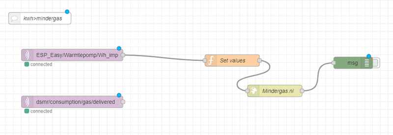

afgelopen week ben ik thuis overgestapt en wil graag monnitoren of mijn warmtepomp zuiniger is per graaddag tov de oude cv ketel.
nu heb ik het verbruik van mijn gas omgezet naar elektra om het goed te kunnen vergelijken
dit doe ik door in de flow de formule kw stand warmtepomp x 0.343711781
waarbij 0.343711781 staat voor de aantal kuub gas wat ik prijs technisch kan verbruiken tov een kw elektra
dit werkt goed en upload de gegevens elke dag automatisch naar mijn mindergas account
de formule in de function node is nu "newmsg.payload.reading = msg.payload * 0.343711781"
nu wil ik alleen ook nog het gasverbruik wat ik nog gebruik hierbij optellen en hier loop ik vast
de formule zou dan moeten worden kw stand warmtepomp * 0.343711781 + m3 gasmeterstand
hoe kan ik dit in nodered verwerken?
omdat het beide 2 apparte mqtt node's zijn kom ik hier helaas niet uit waarschijnlijk is het iets heel simpels maar dmv google kom ik er helaas ook niet uit

Inmiddels heb ik het opgelost, ik zal vanavind even de oplossing huer neerzetten

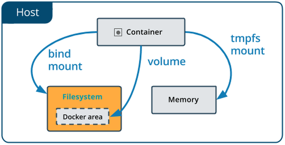

  • z1rconium
  • Laatst online: 03-09 07:33
ThinkPadd schreef op dinsdag 29 december 2020 @ 16:14:
Het lijkt erop dat een Docker container (waarin mijn Node-RED draait) geen multicast kan ontvangen.
Node-red in een docker container geeft meer problemen dan het oplost vrees ik. Dit zeggen de developers zelf ook. (ondanks dat het retehandig is om een container een slinger te geven)

  • Kaspers
  • Laatst online: 13:47
z1rconium schreef op maandag 4 januari 2021 @ 12:41:
Ligt er aan wat je nodig hebt, om het moment dat je op je local filesystem moet zijn, loop je al vast.
Seriele poort aanspreken, sqlite binary in je container, zwave, gaat allemaal niet zomaar werken.
Ik moet bekennen dat ik dit erg kort door de bocht vind. Local filesystem bereiken is geen enkel probleem met Docker (of een andere CRI):
Afbeeldingslocatie: https://tweakers.net/i/racMFj_j7OUcyDYmwCKrVX-jfwQ=/full-fit-in/4000x4000/filters:no_upscale():fill(white):strip_exif()/f/image/d5WS7KTij7K82VqC67lfptXd.png?f=user_large
En middels een docker-compose YAML een fluitje van een cent:
YAML:
web:
 build: .
 links:
  - "db:postgres"
 ports:
  - "8000:80"
 volumes:
  - ".:/app:rw"
  - "./data:/data:rw"
Of een (serial/USB) device:
YAML:
services:
  deconz:
    image: marthoc/deconz
    container_name: deconz
    network_mode: host
    restart: always
    volumes:
      - /opt/deconz:/root/.local/share/dresden-elektronik/deCONZ
    devices:
      - /dev/ttyUSB0
Kun je onderbouwen waarom je hierop vastloopt?

Kaspers schreef op maandag 4 januari 2021 @ 17:03:
Ik moet bekennen dat ik dit erg kort door de bocht vind. Local filesystem bereiken is geen enkel probleem met ...
Een bind mount is geen local filesystem maar een bind. ;) maw je kunt daar niet uitbreken als je ergens anders moet zijn, dan moet je er nog 1 toevoegen.

  • Kaspers
z1rconium schreef op maandag 4 januari 2021 @ 19:21:
You
Voor de goede orde; ik gebruik LXC's/docker(-compose)/VM's dagelijks, alles wat handig is voor het doel. Voor mijn homeautomation instance was het niet handig, want er zit geen compiler in de image en die hebben sommige nodes nodig en daarbij als je zaken uit /dev nodig hebt loop je tegen zaken aan met permissies, als je bijv met GPIO's wilt spelen. Voor jouw USB voorbeeld heb je ook een usermod moeten doen vermoed ik.
@vso klopt ook, ook daar heb ik een flow voor; backup. Uiteindelijk heb je alleen de flow.json/credentials nodig, dat is het mooie er van.
Ik begrijp ‘m. Dank voor je redenatie en toelichting. Het voorbeeld van het compose statement met het USB device heb ik even snel van internet geplukt. Ik moet toegeven dat ik in mijn setup geen enkele usermod heb hoeven draaien. Ik maak gebruik van K3OS (single master/worker kubernetes node),
kubernetes [~]$ ls -la /dev | grep USB
crw-rw-rw-  1 root dialout 188,     0 Dec 30 19:30 ttyUSB0
kubernetes [~]$
root:dialout
Ik vermoed dat het toch werkt doordat er geen gebruik wordt gemaakt van user namespaces en de user table van de k8s host overgenomen wordt in pods.
Idd, zie de pod waarin deconz draait: de deconz binary draait ook als root:

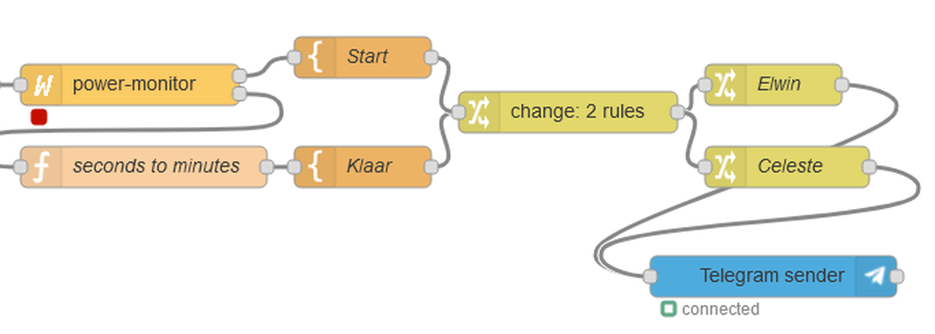

Hallo.
Ik wil graag een melding voor mn wasmachine & droger als deze klaar zijn. Gaat dit goed voor de wasmachine?
JSON:
[{"id":"a3887334.8c1838","type":"server-state-changed","z":"8339f3e4.d68d5","name":"Wasmachine klaar","server":"1d8e9a4c.b062a6","version":1,"exposeToHomeAssistant":false,"haConfig":[{"property":"name","value":""},{"property":"icon","value":""}],"entityidfilter":"sensor.power_35","entityidfiltertype":"exact","outputinitially":false,"state_type":"str","haltifstate":"2","halt_if_type":"num","halt_if_compare":"lt","outputs":2,"output_only_on_state_change":true,"for":"3","forType":"num","forUnits":"minutes","ignorePrevStateNull":false,"ignorePrevStateUnknown":false,"ignorePrevStateUnavailable":false,"ignoreCurrentStateUnknown":false,"ignoreCurrentStateUnavailable":false,"x":120,"y":580,"wires":[["814f509c.7c71e","5822f46d.a95414"],[]]},{"id":"814f509c.7c71e","type":"function","z":"8339f3e4.d68d5","name":"Wasmachine is klaar!","func":"var bericht = 'De wasmachine is klaar';\n\nmsg.payload = {chatId : xx, type : 'message', content : bericht};\n\nreturn msg;","outputs":1,"noerr":0,"initialize":"","finalize":"","x":400,"y":580,"wires":[["534bc994.0298c8","dfdaaaf.1dee1d8"]]},{"id":"1d8e9a4c.b062a6","type":"server","name":"Home Assistant","legacy":false,"addon":true,"rejectUnauthorizedCerts":true,"ha_boolean":"y|yes|true|on|home|open","connectionDelay":true,"cacheJson":true}]
Check state op < 2 for 2 minutes. Pollt dit 'continu'? Of moet er dan nog een time-sensor oid overheen die vaststelt wanneer gepollt moet worden?
Ok op zich werkt dit nu.. maar de wasmachine heeft een soort continu gependel tussen 0 en 1W. Blijkbaar triggert dit toch. Nu met Power Monitor dit op 10 messages gezet, maar dat lijkt me ook niet de beste. Nog adviezen hier?
K wil dus eigenlijk dat de message alleen 'meetellen' als deze van (laten we zeggen) 20w naar < 3W gaan, maar dat het gependel rond die 1W niet gaat meetellen.
[ Voor 11% gewijzigd door Koepert op 09-01-2021 19:44 ]

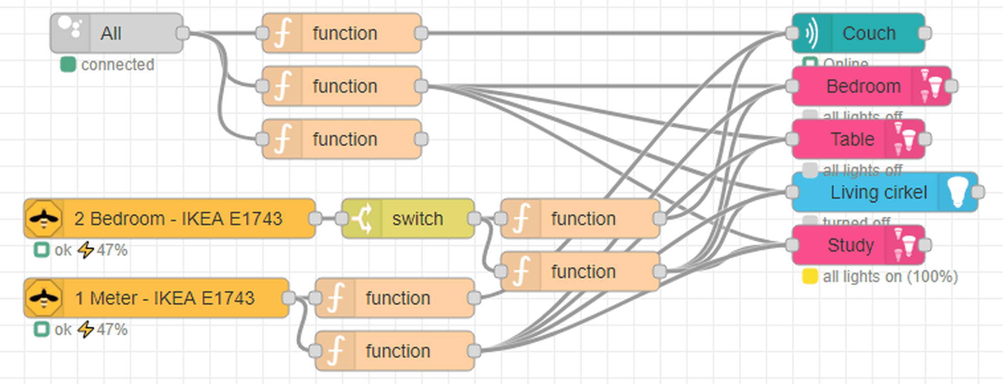

  • FlyingDutchMen
  • Laatst online: 13-10 13:29
In de kerstvakantie is het er dan eindelijk van gekomen. Ik heb mijn huis wat slimmer gemaakt door Node-Red te gebruiken. Ik gebruik dus geen HASS oid maar heb alles in NodeRed staan. Het idee is voorals nog dat ik ook geen UI nodig heb want alles moet te bedienen zijn via sensors, voice( google home) en schakelaars.
Alles werkt nu dus ik ben momenteel bezig met alle schakelaars op/in de muren te vervangen door 3D geprinte houders die draadloze schakelaars kunnen 'vast houden'. De Fase en schakeldraad zitten dus direct aan elkaar door gelust in de muur. En alle lampen gaan softwarematig uit ipv hardwarematig.
Setup:
Lokaal heb ik een server met Ubuntu Server draaien. Hierop draai ik via docker verschillende containers. De dockers die ik voor dit project heb draaien zijn:
- NodeRed -> Lijkt me duidelijk
- Portainer -> UI om Docker containers te beheren
- Zigbee2MQTT -> Praat met Zigbee apparaten
- DsmrReader -> UI die mijn slimme meter data
- Postgres -> database that is used by DsmrReader .
Het volgende heb ik.
Lampen
- Philips hue (momenteel stuur ik dit nog aan via de bridge)
- Ikea tradfri lampen (stuur ik aan via Zigbee2MQTT).
Relais
- Sonoff Basic (Tasmota met mqtt)
Smart meter
- ESP-DSMR Slimme Meter Logger
Sensoren
- xiaomi rtcgq01lm (ontvang data via Zigbee2MQTT).
Schakelaars
- IKEA E1743 (ontvang data via Zigbee2MQTT).
- IKEA E1524 (ontvang data via Zigbee2MQTT).
Google homes
-Woonkamer
- Kantoor
- Slaapkamer
DSMR
Het enige wat deze flow doet is elke 10 sec mijn slimme meter data ophalen converteren in een ander jasje en naar de dsmrreader doorsturen.
Afbeeldingslocatie: https://tweakers.net/i/xPIvCTN_fw-Hr64564SWQz8wFKY=/800x/filters:strip_exif()/f/image/vsyrnHpXN4MpzN3UfVO21LM2.png?f=fotoalbum_large

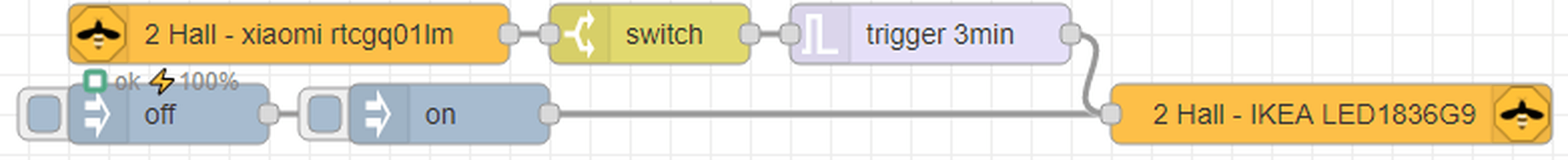

Bewegingssensoren (xiaomi rtcgq01lm)
In zowel de gang/hall beneden als op de overloop hangt een bewegingssensor. Op de overloop gaat mijn lamp automatische tot dat deze voor 3 min geen beweging ziet. Beneden kijk ik naar de stand van de zon en bepaal of deze aan moet of niet, ook deze blijft aan tot dat deze 3min geen beweging ziet.
Afbeeldingslocatie: https://tweakers.net/i/nC7MgSC7MrDmDtozvHjJ2-_hHC4=/full-fit-in/4000x4000/filters:no_upscale():fill(white):strip_exif()/f/image/YSYXPUNopaQYZiDCD85X0HI5.png?f=user_large
Afbeeldingslocatie: https://tweakers.net/i/MN30KRA1RdqdWDFLGoUKeKFpODE=/800x/filters:strip_exif()/f/image/ZQYCoAeHd3ikRlTtZCCk8zZY.png?f=fotoalbum_large
Sonoff
Bij de bank heb ik een lamp welke ik via een relais aan stuur. Deze kan ik zowel via een schakelaar als via google home aansturen.
Afbeeldingslocatie: https://tweakers.net/i/Ls0h2z-MzRyhy8DGmgCMkVJbnyM=/full-fit-in/4000x4000/filters:no_upscale():fill(white):strip_exif()/f/image/qhRXUzx7J2M0VUXLayFJtfLh.png?f=user_large
Philips hue
Alle philips hue lampen kan ik via voice aan sturen. 2 van de drie opties werken al. 1. Aan/uit 2. Brightness 3(nog mee bezig) Kleuren selecteren.
Afbeeldingslocatie: https://tweakers.net/i/eTnhAluvwRzzJ_hxqsmVS-ifcrs=/full-fit-in/4000x4000/filters:no_upscale():fill(white):strip_exif()/f/image/zKddCJLazVVxeBQ86BbF1nS6.png?f=user_large

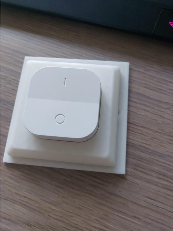

Switch
In de meeste gevallen heb ik de simpele on/off switches van Ikea. Voor beneden heb ik de ronde uitgebreidere van ikea. Deze heb ik (met veel pijn en moeite) zo ingeregeld dat ik hier zowel de eettafel en de lamp boven in de woonkamer (circle) kan aansturen. als ik de aan/uit knop vast blijft houden switch ik tussen de lampen. De nieuwe geselecteerde lamp knippert rood om aan te geven dat deze geselecteerd is. Afbeeldingslocatie: https://tweakers.net/i/nTzqwYfib6KUXtsogacMUKwKYQ4=/800x/filters:strip_exif()/f/image/PXvj9ebTygKyuujDIDLfS1tc.png?f=fotoalbum_large
Zoals ik al zei ben ik dus ook bezig om de "ouderwetse" schakelaars van de muur te vervangen door de zelf gemaakte 3D houders voor de ikea schakelaars. Afbeeldingslocatie: https://tweakers.net/i/PHzt2WW-gkywHd4jr7noU4QWYqY=/x800/filters:strip_icc():strip_exif()/f/image/DnHlYG8fUA5Ya3DvnJGWASxP.jpg?f=fotoalbum_large
Afbeeldingslocatie: https://tweakers.net/i/6_gAzC-q8ziWRNEAR6Kqad-9N88=/x800/filters:strip_icc():strip_exif()/f/image/ok99Qv931O0QfUc9y8tZZjNQ.jpg?f=fotoalbum_large
Gehele huis
Ik kan ook het gehele huis bedienen door ALL te bedienen via voice. Of in de meterkast (naast de voordeur) een ikea schakelaar te bedienen. of de ikea schakelaar van de slaapkamer lang ingesrukt te houden.
Afbeeldingslocatie: https://tweakers.net/i/cCiLay_s4U62mDWMELTEL7tA7bg=/full-fit-in/4000x4000/filters:no_upscale():fill(white):strip_exif()/f/image/TejSAhsUUPow6l55x6hr0dnL.png?f=user_large
Dit is dus een beetje mijn opstelling. Als jullie hier nog vragen opmerking of leuke ideen voor hebben hoor ik het graag. Ben benieuwd wat jullie mening hierover is.

Koepert schreef op zaterdag 9 januari 2021 @ 15:23:
Hallo.
JSON:
Iemand hier nog een suggestie voor? Ik heb inmiddels wat andere dingen geprobeerd, maar krijg OF een buttload aan meldingen OF geen.
- Power Monitor Node toegepast (threshold 2, messages 5 en 5, melding op zowel stop als start omdat ik niet weet welke ik nu precies moet hebben), die geeft echter ook geen melding af
JSON:
[{"id":"d15d8b56.90a2c","type":"function","z":"8339f3e4.d68d5","name":"Droger is klaar!","func":"var bericht = 'De droger is klaar';\n\nmsg.payload = {chatId : 1068168675, type : 'message', content : bericht};\n\nreturn msg;","outputs":1,"noerr":0,"initialize":"","finalize":"","x":480,"y":660,"wires":[["cc784c6e.0003f8","dfdaaaf.1dee1d8"]]},{"id":"1f111a0c.0a832e","type":"power-monitor","z":"8339f3e4.d68d5","name":"Droger-meter","threshold":"1","startafter":"5","stopafter":"5","x":270,"y":660,"wires":[["d15d8b56.90a2c"],["d15d8b56.90a2c"]]}]
- switch node die dmv een function & reset de meldingen binnen de perken houdt:
JSON:
[{"id":"bc9137fd.63cdb8","type":"switch","z":"8339f3e4.d68d5","name":"switch","property":"payload","propertyType":"msg","rules":[{"t":"eq","v":"True","vt":"str"},{"t":"eq","v":"False","vt":"str"}],"checkall":"true","repair":false,"outputs":2,"x":270,"y":520,"wires":[["7d4d4e69.d3ae"],["39fe547e.3f039c"]]},{"id":"39fe547e.3f039c","type":"change","z":"8339f3e4.d68d5","name":"Reset","rules":[{"t":"set","p":"reset","pt":"msg","to":"true","tot":"bool"}],"action":"","property":"","from":"","to":"","reg":false,"x":410,"y":560,"wires":[["3d8d1a4.384ab66"]]},{"id":"7d4d4e69.d3ae","type":"function","z":"8339f3e4.d68d5","name":"Was just false?","func":"if(msg.data !== null && msg.data.old_state !== null) {\n    if(msg.data.old_state.state === \"False\") {\n        return msg\n    }\n}\nreturn null;","outputs":1,"noerr":0,"x":380,"y":460,"wires":[["3d8d1a4.384ab66"]]},{"id":"3d8d1a4.384ab66","type":"delay","z":"8339f3e4.d68d5","name":"Wait 2 mins","pauseType":"delay","timeout":"2","timeoutUnits":"minutes","rate":"1","nbRateUnits":"1","rateUnits":"second","randomFirst":"1","randomLast":"5","randomUnits":"seconds","drop":false,"x":510,"y":520,"wires":[["814f509c.7c71e"]]}]
Kortom: ik ben nog wel aan het puzzelen, de flows zijn wel al anders, maar krijg het laatste stukje niet voor elkaar

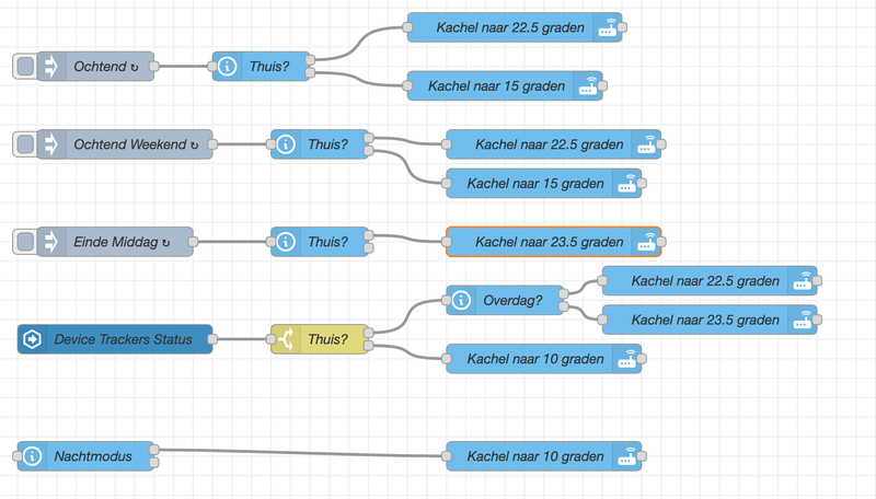

Ik sinds kort mijn pelletkachel weten aan te sluiten op Home Assistant. Omdat de eigen app niet veel bijzonders qua schema en aan/afwezigheids detectie kan wil ik dit via Node Red laten afhandelen. Mijn andere automatiseringen voor bv lampen, alarm e.d. zit ook al in Node Red.
Ik heb nu het volgende bij elkaar geklikt. Eigenlijk is het heel simpel wat ik wil, 's ochtends de kachel aan naar een bepaalde temperatuur en aan het einde van de middag een graadje erbij.
Daarnaast naar 10 graden bij afwezigheid en nacht. Dat laatste gaat bij een status wijziging van het alarm.
Iets zegt me alleen dat onderstaande flow beter moet kunnen. Wat zijn jullie gedachten hier over?

B2 schreef op donderdag 14 januari 2021 @ 15:45:
Het lijkt erop dat zowel de ochtend als de ochtend weekend een zelfde schema hebben dus die kan je combineren.
Eind middag mist een niet thuis optie.
Ik zou het zelf in een functie gooien waarbij ik de input (ochtend, middag etc.) lees. Dan bedenk of er iemand thuis is en dan een waarde richting de kachel uitsturen. Maarja ik ga dan ook al snel over naar het programmeer werk. Old habbits 8)7

Omdat je de flow al uit de andere post hebt gehaald hierbij even alleen een plaatje:
Afbeeldingslocatie: https://tweakers.net/i/LnJhIIoHbCpqsvaOpd8xa4If0bM=/full-fit-in/4000x4000/filters:no_upscale():fill(white):strip_exif()/f/image/eQr88hwTUyEQ8ScPFsSKlzRu.png?f=user_large
Het 'stukje erachter' doet het volgende:
Start = letterlijk de boodschap (die verderop verstuurd gaat worden) dat de was is gestart. In mijn geval "Laundry started! :)"Die tekst moet je zelf typen, uit de power-monitor komt natuurlijk geen kant-en-klare zin.
Seconds to minutes + klaar = de power-node geeft het aantal secondes en de energie die is gemeten. Met seconds to minutes zet ik die secondes om naar minuten. In het blokje klaar wordt de boodschap dat de was klaar is gecombineerd met de tijdsduur en verbruikte energie:
Clean clothes alert! The laundry is finished. It took {{payload.energy}}kWh of energy and {{payload.minutes}} minutes.
Okay, op dit punt hebben we dus een msg.payload met daarin de boodschap dat de was gestart is, of juist dat de was klaar is. Maar dat kun je niet direct via Telegram gaan versturen, want de Telegram-node heeft veel meer informatie nodig dan alleen een zinnetje met tekst. Namelijk:
msg.payload.content met daarin de boodschap zelf
msg.payload.type waarin wordt aangegeven dat dit een tekstbericht is (message) en niet een plaatje of iets anders.
msg.payload.chatId het gesprek op Telegram waar het bericht naartoe gestuurd moet worden.
De node change: 2 rules zorgt ervoor dat:
  1. onze boodschap van msg.payload naar msg.payload.content wordt gekopieerd
  2. msg.payload.type wordt ingesteld op message
De twee nodes daarachter vullen msg.payload.chatId in voor zowel mijn vriendin als mijzelf. Vanaf dat punt hebben we de drie noodzakelijke msg.payload onderdelen ingevuld en kan het bericht via Telegram verstuurd worden.

Het is een JollyMec pellet ;) kachel. Maar waar het eigenlijk om gaat is dat er een Micronova T009 Navel 2.0 module wordt gebruikt voor wifi connectie. Het platform wat daar achter zit heeft een API, en daar is een custom component voor HA voor.
FlyingDutchMen schreef op donderdag 14 januari 2021 @ 15:54:
Klopt, lijkt bijna hetzelfde alleen springt in het weekend de kachel wat later aan (7.30 ipv 5.30 door de weeks)
Zoiets bedoelde ik ook, dat leek mij efficiënter. Echter weet ik niet goed hoe die functie in elkaar te zetten.

B2 schreef op donderdag 14 januari 2021 @ 16:28:
Wat er denk ik bedoeld wordt, is dat je ook meerdere triggers aan één node kunt hangen. Ik heb jou opzet ff een beetje anders georganiseerd. Ik ken alleen niet jou blauwe "thuis" en "tracker" node, dus misschien ga ik net iets te kort door de bocht.
Afbeeldingslocatie: https://tweakers.net/i/iIzQdintMHTt67Nr4Qv6fBMlhws=/full-fit-in/4920x3264/filters:max_bytes(3145728):no_upscale():strip_icc():fill(white):strip_exif()/f/image/MyRqYeK54wfjyp7oVW48trkv.jpg?f=user_large
En nu zit er eigenlijk voor mijn gevoel nog iets dubbel in. De controle voor alarm aan/uit zou eigenlijk in de thuis afgevangen moeten worden, maar dan zul je denk ik wat meer moeten programmeren.

Ziet er (denk ik) goed uit, en inderdaad met wat ik bedoel met efficiënter. Echter zoals ik ook in mn reactie naar @FlyingDutchMen aangaf, ik ben nog niet zo in Node-Red thuis dat ik dan weet wat in die function blokken moet komen. :$

@jenssen Lees dit even: https://nodered.org/docs/...or-persistence-bind-mount
En dan met name het stukje over rechten die op 1000:1000 moeten staan
  • jenssen
  • Registratie: September 2018
  • Laatst online: 31-10 16:49
lolgast schreef op zondag 24 januari 2021 @ 22:01:
hartelijk bedankt voor de snelle reactie, op die pagina ben ik wel geweest, maar dan bij het Docker gedeelte, het werkt! nu aan de slag met Node-Red, nog niets mee gedaan, dus zal nog wel vaker terugkomen hier ;-)...
