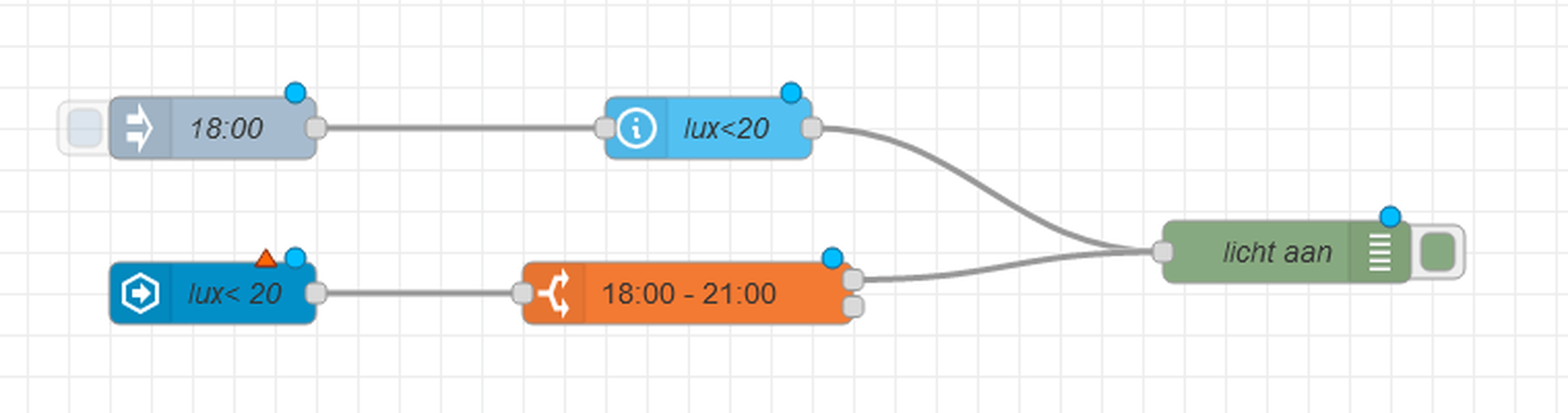

Dat is de situatie nu...maar als er nog beweging is op sensor 2 kan nu sensor 1 het licht uitschakelen

Volgens mij levert dit een OR op

Dit levert geen OR op en dit is ook niet de situatie die je nu hebt.
Er kunnen zich in de basis 2 events voordoen in je setup, namelijk:
1. sensor 1 gaat OFF
2. sensor 2 gaat OFF
Jij wilt dat als beide OFF zijn je lichten uitgaan.
In mijn flow gebeurt het volgende:
Bovenste stuk:
Sensor 1 gaat op OFF, check of sensor 2 op OFF staat. Als dat het geval is--> licht uit, als dat niet het geval is gebeurd er niets.
Onderste stuk
Sensor 2 gaat op OFF, check of sensor 1 op OFF staat. Als dat het geval is --> licht uit, als dat niet het geval is gebeurd er niets.
Waarom zou dit niet werken in jouw flow? Je licht zal nu enkel uitgaan indien beide op off staan. Indien 1 van beide op on staat gebeurt er niets.

[denuz, je hebt gelijk, ik ga proberen dit zo te maken...

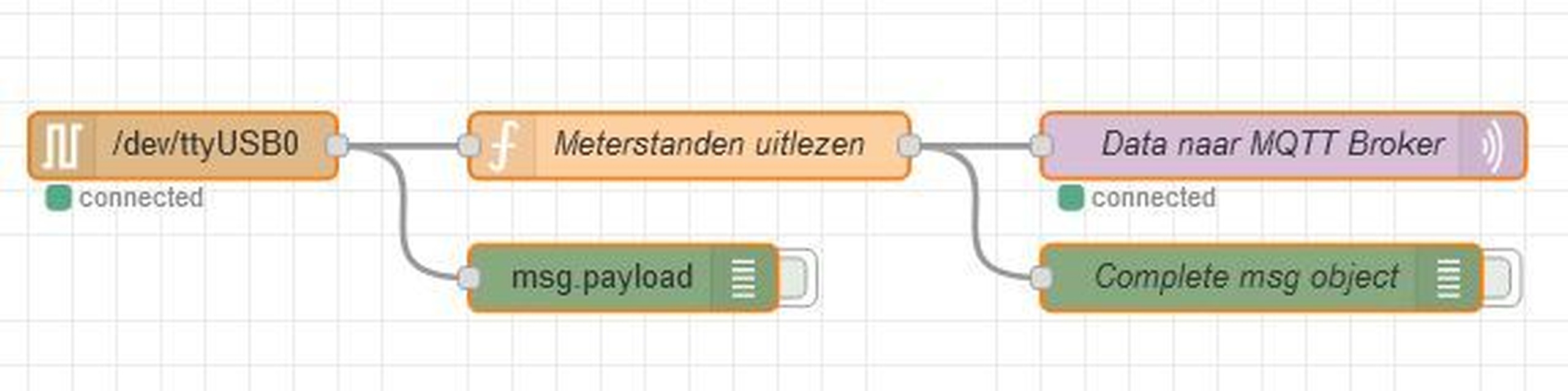

Wat me zo snel opviel was dat jullie weinig tot geen function nodes gebruiken? Persoonlijk had ik al snel het idee dat het niet ging lukken (of lastig werd) zonder.
Ben ook niet echt een NR expert, maar wie weet heeft iemand wat aan mijn creatie! :)
Deze flow zorgt ervoor dat de berichtjes van onze KAIFA slimmemeter (via een seriele P1 naar USB kabel van Ali) vertaalt worden naar MQTT, incl. de HASS discovery.
Afbeeldingslocatie: https://tweakers.net/i/HbvT4p2yHTHkGPTm_f907fQhDhY=/full-fit-in/4920x3264/filters:max_bytes(3145728):no_upscale():strip_icc():fill(white):strip_exif()/f/image/aS4B2HGMleARWTOXOHecv0wS.jpg?f=user_large
En de flow:
[{"id":"b4e3b586.6ac2a8","type":"debug","z":"20ae7ee9.0312b2","name":"","active":false,"tosidebar":true,"console":false,"tostatus":false,"complete":"false","x":310,"y":220,"wires":[]},{"id":"8d92138a.6a7d8","type":"serial in","z":"20ae7ee9.0312b2","name":"","serial":"cb747094.a80c","x":110,"y":160,"wires":[["b4e3b586.6ac2a8","969d4859.b5b808"]]},{"id":"969d4859.b5b808","type":"function","z":"20ae7ee9.0312b2","name":"Meterstanden uitlezen","func":"\nvar strDeviceName = context.get(\"deviceName\") || null;\nvar strDeviceManufacturer = context.get(\"deviceManufacturer\") || null;\nvar strDeviceModel = context.get(\"deviceModel\") || null;\nvar strDeviceSwVersion = context.get(\"deviceSwVersion\") || null;\nvar strDeviceID = context.get(\"deviceID\") || null;\nvar strDeviceGasID = context.get(\"deviceGasID\") || null;\n\nvar fltElektraHoogTarief = context.get(\"ElektraHoogTarief\") || null;\nvar fltElektraLaagTarief = context.get(\"ElektraLaagTarief\") || null;\n\n// Variabelen:\nvar msgPayload = msg.payload.trim();\nvar msgArray = null;\nvar strTopic = null;\nvar strPayload = null;\n\nvar strHassDiscoveryTopic = null;\nvar strHassDiscoveryPayload = null;\nvar strHassDiscoveryPayloadUnit = null;\nvar strHassDiscoveryPayloadFriendlyName = null;\nvar strHassDiscoveryPayloadEntityID = null;\nvar strHassDiscoveryPayloadIcon = null;\nvar strHassDiscoveryPayloadTemplate = null;\n\nvar date = new Date();\nvar year = date.getFullYear().toString();\t    \nvar yearFirstPart = year.substr(0,2);\n\n// Indien de msgPayload met een '/' begint bevat deze de header informatie\n// Hieruit halen we deviceName en de deviceManufacturer.\nif (msgPayload.startsWith('/'))\n{\n    context.set(\"deviceName\", msgPayload.replace('/', ''));\n    if (msgPayload.includes(\"KAIFA\"))\n    {\n        context.set(\"deviceManufacturer\", \"KAIFA\");\n        context.set(\"deviceModel\", context.get(\"deviceName\"))\n    }\n    else\n    {\n        context.set(\"deviceManufacturer\", \"Unknown\")\n        context.set(\"deviceModel\", \"Unknown\")\n    }\n}\nelse if (msgPayload.startsWith('!'))\n{\n    // Einde van het bericht bereikt. Tijd om het totaal verbruik te versturen\n    // msgArray[0] bevat doorgaans de Topic naam:\n\tstrTopic = strDeviceName + \"/\" + \"1-0:1.8.1 & 1-0:1.8.2\";\n\n    strHassDiscoveryPayloadFriendlyName = 'Elektra - Verbruik totaal';\n\tstrHassDiscoveryPayloadUnit = 'kWh';\n    strHassDiscoveryPayloadIcon = 'mdi:flash';\n        \n    // Verstuur huidige waarde en HASS discovery bericht:\n    verstuurBericht((parseFloat(fltElektraHoogTarief) + parseFloat(fltElektraLaagTarief)).toFixed(3));\n}\n// Anders, indien niet leeg...\nelse if(msgPayload !== \"\" && context.get(\"deviceName\") !== null)\n{\n    // Maak van de msgPayload een array.\n    // msgPayload   : \"1-0:1.8.2(007646.115*kWh)\"\n    // msgArray     : \"1-0:1.8.2\",\"007646.115\",\"kWh\"\n    \n\t// Gebruik van split + join vervangt hier replaceAll\n\t// welke blijkbaar niet werkt in Node-Red.\n\tmsgReplaced = msgPayload.split(')').join('');\n\tmsgReplaced = msgReplaced.split('(').join(',');\n\tmsgReplaced = msgReplaced.split('*s').join('s');\n\tmsgReplaced = msgReplaced.split('*').join(',');\n\n\tmsgArray = msgReplaced.split(\",\");\n\n    // msgArray[0] bevat doorgaans de Topic naam:\n\tstrTopic = strDeviceName + \"/\" + msgArray[0];\n\n    // Kijk of er een 'OBIS reference' waarde langs komt en doe er wat mee...\n\tswitch(msgArray[0]) {\n\tcase \"1-3:0.2.8\":   // Version information for P1 output\n        context.set(\"deviceSwVersion\", msgArray[1]);\n        \n        // Verstuur bericht:\n\t    newMsg = { payload: strPayload, topic: strTopic };\n\t    node.send(newMsg);    \n\t\tbreak;\n\tcase \"0-0:96.1.1\":  // Equipment identifier\n        context.set(\"deviceID\", msgArray[1]);\n\n        // Verstuur bericht:\n\t    newMsg = { payload: strPayload, topic: strTopic };\n\t    node.send(newMsg);    \n\t\tbreak;\n\tcase \"0-1:96.1.0\":  // Equipment identifier (Gas)\n        context.set(\"deviceGasID\", msgArray[1]);\n\n        // Verstuur bericht:\n\t    newMsg = { payload: strPayload, topic: strTopic };\n\t    node.send(newMsg);    \n\t\tbreak;\n\tcase \"0-0:1.0.0\":   // Date-time stamp of the P1 message\n\t    // 0-0:1.0.0(201016091834S) -> (YYMMDDHHmmss)\n\n\t    // Payload: HH:mm:ss DD-MM-YY\n\t    strPayload = msgArray[1].substr(6,2) + \":\" + msgArray[1].substr(8,2) + \":\" + msgArray[1].substr(10,2) + \" \" + msgArray[1].substr(4,2) + \"-\" + msgArray[1].substr(2,2) + \"-\" + yearFirstPart + msgArray[1].substr(0,2);\n\n        // Verstuur bericht:\n\t    newMsg = { payload: strPayload, topic: strTopic };\n\t    node.send(newMsg);    \n\t\tbreak;\n\tcase \"1-0:1.8.1\": // Meter Reading electricity delivered to client (Tariff 1) in 0,001 kWh.\n        strHassDiscoveryPayloadFriendlyName = 'Elektra - Verbruik laag tarief';\n\t\tstrHassDiscoveryPayloadUnit = 'kWh';\n        strHassDiscoveryPayloadIcon = 'mdi:flash';\n        \n        // Verstuur huidige waarde en HASS discovery bericht:\n        verstuurBericht((parseFloat(msgArray[1])).toFixed(3));\n        \n        // Bewaar huidige waarde t.b.v. het totaal verbruik\n        context.set(\"ElektraLaagTarief\", (parseFloat(msgArray[1])).toFixed(3));\n        break;\n\tcase \"1-0:1.8.2\": // Meter Reading electricity delivered to client (Tariff 2) in 0,001 kWh.\n        strHassDiscoveryPayloadFriendlyName = 'Elektra - Verbruik hoog tarief';\n\t\tstrHassDiscoveryPayloadUnit = \"kWh\";\n        strHassDiscoveryPayloadIcon = \"mdi:flash\";\n        \n        // Verstuur huidige waarde en HASS discovery bericht:\n        verstuurBericht((parseFloat(msgArray[1])).toFixed(3));\n\n        // Bewaar huidige waarde t.b.v. het totaal verbruik\n        context.set(\"ElektraHoogTarief\", (parseFloat(msgArray[1])).toFixed(3));\n        break;\n\tcase \"1-0:2.8.1\": // Meter Reading electricity delivered by client (Tariff 1) in 0,001 kWh.\n        strHassDiscoveryPayloadFriendlyName = 'Elektra - Levering laag tarief';\n\t\tstrHassDiscoveryPayloadUnit = \"kWh\";\n        strHassDiscoveryPayloadIcon = \"mdi:flash\";\n        \n        // Verstuur huidige waarde en HASS discovery bericht:\n        verstuurBericht((parseFloat(msgArray[1])).toFixed(3));\n        break;\n\tcase \"1-0:2.8.2\": // Meter Reading electricity delivered by client (Tariff 2) in 0,001 kWh.\n        strHassDiscoveryPayloadFriendlyName = 'Elektra - Levering hoog tarief';\n\t\tstrHassDiscoveryPayloadUnit = \"kWh\";\n        strHassDiscoveryPayloadIcon = \"mdi:flash\";\n        \n        // Verstuur huidige waarde en HASS discovery bericht:\n        verstuurBericht((parseFloat(msgArray[1])).toFixed(3));\n        break;\n\tcase \"0-0:96.14.0\": // Tariff indicator elec-tricity.\n        strHassDiscoveryPayloadFriendlyName = 'Elektra - Tarief groep';\n\t\tstrHassDiscoveryPayloadUnit = \"\";\n        strHassDiscoveryPayloadIcon = \"mdi:cash-multiple\";\n        //strHassDiscoveryPayloadTemplate = '{{% if states(\\'sensor.elektra_tarief_groep\\') | float = 2 %}Laag{% else %}Hoog{% endif %}}';\n\n        // Verstuur huidige waarde en HASS discovery bericht:\n        verstuurBericht((parseFloat(msgArray[1])).toFixed(0));\n        break;\n\tcase \"1-0:1.7.0\": // Actual electricity power delivered (+P) in 1 Watt resolution\n        strHassDiscoveryPayloadFriendlyName = 'Elektra - Actueel verbruik';\n\t\tstrHassDiscoveryPayloadUnit = \"W\";\n        strHassDiscoveryPayloadIcon = \"mdi:flash\";\n        \n        // Verstuur huidige waarde en HASS discovery bericht:\n        verstuurBericht((parseFloat(msgArray[1]) * 1000).toFixed(0));\n        break;\n\tcase \"1-0:21.7.0\": // Instantaneous active power L1 (+P) in W resolution\n        strHassDiscoveryPayloadFriendlyName = 'Elektra - Actueel verbruik L1';\n\t\tstrHassDiscoveryPayloadUnit = \"W\";\n        strHassDiscoveryPayloadIcon = \"mdi:flash\";\n        \n        // Verstuur huidige waarde en HASS discovery bericht:\n        verstuurBericht((parseFloat(msgArray[1]) * 1000).toFixed(0));\n        break;\n\tcase \"1-0:41.7.0\": // Instantaneous active power L2 (+P) in W resolution\n        strHassDiscoveryPayloadFriendlyName = 'Elektra - Actueel verbruik L2';\n\t\tstrHassDiscoveryPayloadUnit = \"W\";\n        strHassDiscoveryPayloadIcon = \"mdi:flash\";\n        \n        // Verstuur huidige waarde en HASS discovery bericht:\n        verstuurBericht((parseFloat(msgArray[1]) * 1000).toFixed(0));\n        break;\n\tcase \"1-0:61.7.0\": // Instantaneous active power L3 (+P) in W resolution\n        strHassDiscoveryPayloadFriendlyName = 'Elektra - Actueel verbruik L3';\n\t\tstrHassDiscoveryPayloadUnit = \"W\";\n        strHassDiscoveryPayloadIcon = \"mdi:flash\";\n        \n        // Verstuur huidige waarde en HASS discovery bericht:\n        verstuurBericht((parseFloat(msgArray[1]) * 1000).toFixed(0));\n        break;\n\tcase \"1-0:2.7.0\": // Actual electricity power delivered (-P) in 1 Watt resolution\n        strHassDiscoveryPayloadFriendlyName = 'Elektra - Actueel geleverd';\n\t\tstrHassDiscoveryPayloadUnit = \"W\";\n        strHassDiscoveryPayloadIcon = \"mdi:flash\";\n        \n        // Verstuur huidige waarde en HASS discovery bericht:\n        verstuurBericht((parseFloat(msgArray[1]) * 1000).toFixed(0));\n        break;\n\tcase \"1-0:22.7.0\": // Instantaneous active power L1 (-P) in W resolution\n        strHassDiscoveryPayloadFriendlyName = 'Elektra - Actueel geleverd L1';\n\t\tstrHassDiscoveryPayloadUnit = \"W\";\n        strHassDiscoveryPayloadIcon = \"mdi:flash\";\n        \n        // Verstuur huidige waarde en HASS discovery bericht:\n        verstuurBericht((parseFloat(msgArray[1]) * 1000).toFixed(0));\n        break;\n\tcase \"1-0:42.7.0\": // Instantaneous active power L2 (-P) in W resolution\n        strHassDiscoveryPayloadFriendlyName = 'Elektra - Actueel geleverd L2';\n\t\tstrHassDiscoveryPayloadUnit = \"W\";\n        strHassDiscoveryPayloadIcon = \"mdi:flash\";\n        \n        // Verstuur huidige waarde en HASS discovery bericht:\n        verstuurBericht((parseFloat(msgArray[1]) * 1000).toFixed(0));\n        break;\n\tcase \"1-0:62.7.0\": // Instantaneous active power L3 (-P) in W resolution\n        strHassDiscoveryPayloadFriendlyName = 'Elektra - Actueel geleverd L3';\n\t\tstrHassDiscoveryPayloadUnit = \"W\";\n        strHassDiscoveryPayloadIcon = \"mdi:flash\";\n        \n        // Verstuur huidige waarde en HASS discovery bericht:\n        verstuurBericht((parseFloat(msgArray[1]) * 1000).toFixed(0));\n        break;\n\tcase \"1-0:31.7.0\": // Instantaneous current L1 in 1A resolution.\n        strHassDiscoveryPayloadFriendlyName = 'Elektra - Stroom L1';\n\t\tstrHassDiscoveryPayloadUnit = \"A\";\n        strHassDiscoveryPayloadIcon = \"mdi:flash\";\n        \n        // Verstuur huidige waarde en HASS discovery bericht:\n        verstuurBericht((parseFloat(msgArray[1])).toFixed(0));\n        break;\n\tcase \"1-0:51.7.0\": // Instantaneous current L2 in 1A resolution.\n        strHassDiscoveryPayloadFriendlyName = 'Elektra - Stroom L2';\n\t\tstrHassDiscoveryPayloadUnit = \"A\";\n        strHassDiscoveryPayloadIcon = \"mdi:flash\";\n        \n        // Verstuur huidige waarde en HASS discovery bericht:\n        verstuurBericht((parseFloat(msgArray[1])).toFixed(0));\n        break;\n\tcase \"1-0:71.7.0\": // Instantaneous current L3 in 1A resolution.\n        strHassDiscoveryPayloadFriendlyName = 'Elektra - Stroom L3';\n\t\tstrHassDiscoveryPayloadUnit = \"A\";\n        strHassDiscoveryPayloadIcon = \"mdi:flash\";\n        \n        // Verstuur huidige waarde en HASS discovery bericht:\n        verstuurBericht((parseFloat(msgArray[1])).toFixed(0));\n        break;\n\tcase \"0-0:96.7.21\": // Number of power failures in any phase.\n        strHassDiscoveryPayloadFriendlyName = 'Elektra - Spannings uitval (Kort)';\n\t\tstrHassDiscoveryPayloadUnit = \"x\";\n        strHassDiscoveryPayloadIcon = \"mdi:flash-alert\";\n        \n        // Verstuur huidige waarde en HASS discovery bericht:\n        verstuurBericht((parseFloat(msgArray[1])).toFixed(0));\n        break;\n\tcase \"0-0:96.7.9\": // Number of long power failures in any phase.\n        strHassDiscoveryPayloadFriendlyName = 'Elektra - Spannings uitval (Lang)';\n\t\tstrHassDiscoveryPayloadUnit = \"x\";\n        strHassDiscoveryPayloadIcon = \"mdi:flash-alert\";\n        \n        // Verstuur huidige waarde en HASS discovery bericht:\n        verstuurBericht((parseFloat(msgArray[1])).toFixed(0));\n        break;\n\tcase \"1-0:32.32.0\": // Number of voltage sags in phase L1.\n        strHassDiscoveryPayloadFriendlyName = 'Elektra - Spannings dips L1';\n\t\tstrHassDiscoveryPayloadUnit = \"x\";\n        strHassDiscoveryPayloadIcon = \"mdi:flash-alert\";\n        \n        // Verstuur huidige waarde en HASS discovery bericht:\n        verstuurBericht((parseFloat(msgArray[1])).toFixed(0));\n        break;\n\tcase \"1-0:52.32.0\": // Number of voltage sags in phase L2.\n        strHassDiscoveryPayloadFriendlyName = 'Elektra - Spannings dips L2';\n\t\tstrHassDiscoveryPayloadUnit = \"x\";\n        strHassDiscoveryPayloadIcon = \"mdi:flash-alert\";\n        \n        // Verstuur huidige waarde en HASS discovery bericht:\n        verstuurBericht((parseFloat(msgArray[1])).toFixed(0));\n        break;\n\tcase \"1-0:72.32.0\": // Number of voltage sags in phase L3.\n        strHassDiscoveryPayloadFriendlyName = 'Elektra - Spannings dips L3';\n\t\tstrHassDiscoveryPayloadUnit = \"x\";\n        strHassDiscoveryPayloadIcon = \"mdi:flash-alert\";\n        \n        // Verstuur huidige waarde en HASS discovery bericht:\n        verstuurBericht((parseFloat(msgArray[1])).toFixed(0));\n        break;\n\tcase \"1-0:32.36.0\": // Number of voltage swells in phase L1.\n        strHassDiscoveryPayloadFriendlyName = 'Elektra - Spannings pieken L1';\n\t\tstrHassDiscoveryPayloadUnit = \"x\";\n        strHassDiscoveryPayloadIcon = \"mdi:flash-alert\";\n        \n        // Verstuur huidige waarde en HASS discovery bericht:\n        verstuurBericht((parseFloat(msgArray[1])).toFixed(0));\n        break;\n\tcase \"1-0:52.36.0\": // Number of voltage swells in phase L2.\n        strHassDiscoveryPayloadFriendlyName = 'Elektra - Spannings pieken L2';\n\t\tstrHassDiscoveryPayloadUnit = \"x\";\n        strHassDiscoveryPayloadIcon = \"mdi:flash-alert\";\n        \n        // Verstuur huidige waarde en HASS discovery bericht:\n        verstuurBericht((parseFloat(msgArray[1])).toFixed(0));\n        break;\n\tcase \"1-0:72.36.0\": // Number of voltage swells in phase L3.\n        strHassDiscoveryPayloadFriendlyName = 'Elektra - Spannings pieken L3';\n\t\tstrHassDiscoveryPayloadUnit = \"x\";\n        strHassDiscoveryPayloadIcon = \"mdi:flash-alert\";\n        \n        // Verstuur huidige waarde en HASS discovery bericht:\n        verstuurBericht((parseFloat(msgArray[1])).toFixed(0));\n        break;\n\tcase \"1-0:99.97.0\": // Power Failure Event Log (long power failures).\n        // Aantal log entries:\n        var aantalLogEntries = parseFloat(msgArray[1]).toFixed(0);\n        \n        // Aantal log entries bericht:\n        var logTopic = strTopic + \"(\" + msgArray[2] + \")/EventLogEntries\";\n        var logPayload = aantalLogEntries\n    \tvar logMsg = { payload: logPayload, topic: logTopic };\n\t    node.send(logMsg);\n\n        // Log bericht 1 - 10:\n        for (var i = 1; i <= aantalLogEntries; i++)\n        {\n            // Start datum en tijd:\n\t        // (201016091834S) -> (YYMMDDHHmmss) -> HH:mm:ss DD-MM-YY\n\t        logPayload = msgArray[i*2 + 1].substr(6,2) + \":\" + msgArray[i*2 + 1].substr(8,2) + \":\" + msgArray[i*2 + 1].substr(10,2) + \" \" + msgArray[i*2 + 1].substr(4,2) + \"-\" + msgArray[i*2 + 1].substr(2,2) + \"-\" + yearFirstPart + msgArray[i*2 + 1].substr(0,2);\n    \t    logMsg = { payload: logPayload, topic: logTopic + \"/LogEntry:\" + i.toString() + \"/StartTime\" };\n\t        node.send(logMsg);\n\n            // Duur van de storing in seconden:\n\t        logPayload = parseFloat(msgArray[i*2 + 2]).toFixed(0);\n    \t    logMsg = { payload: logPayload, topic: logTopic + \"/LogEntry:\" + i.toString() + \"/Duration\" };\n\t        node.send(logMsg);\n        }\n\t\tbreak;\n\tcase \"0-1:24.1.0\": // Device-Type\n\t    strPayload = (parseFloat(msgArray[1])).toFixed(0);\n\n        // Verstuur bericht:\n\t    newMsg = { payload: strPayload, topic: strTopic };\n\t    node.send(newMsg);    \n\t\tbreak;\n\tcase \"0-1:24.2.1\": // Last hourly value (temperature converted), gas delivered to client in m3, including decimal values and capture time.\n        strHassDiscoveryPayloadFriendlyName = 'Gas - Verbruik';\n\t\tstrHassDiscoveryPayloadUnit = \"m3\";\n        strHassDiscoveryPayloadIcon = \"mdi:fireplace\";\n        \n        // Verstuur huidige waarde en HASS discovery bericht:\n        verstuurBericht((parseFloat(msgArray[2])).toFixed(3));\n        break;\n\tcase \"0-0:96.13.1\": // Text message codes: numeric 8 digits\n        strHassDiscoveryPayloadFriendlyName = 'Tekst - Code';\n\t\tstrHassDiscoveryPayloadUnit = \"\";\n        strHassDiscoveryPayloadIcon = \"mdi:message-text-outline\";\n        \n        // Verstuur huidige waarde en HASS discovery bericht:\n        verstuurBericht(msgArray[1]);\n        break;\n\tcase \"0-0:96.13.0\": // Text message max 1024 characters.\n        strHassDiscoveryPayloadFriendlyName = 'Tekst - Bericht';\n\t\tstrHassDiscoveryPayloadUnit = \"\";\n        strHassDiscoveryPayloadIcon = \"mdi:message-text-outline\";\n        \n        // Verstuur huidige waarde en HASS discovery bericht:\n        verstuurBericht(msgArray[1]);\n        break;\n\tdefault:\n        // OBIS reference niet gevonden?\n\t\tbreak;\n\t}\n}\n\n// =====================================================================================================================\n// =====================================================================================================================\n// =====================================================================================================================\n\nfunction verstuurBericht(strPayload) {\n        // Verstuur HASS discovery bericht:\n        strHassDiscoveryPayloadEntityID = strHassDiscoveryPayloadFriendlyName.toLowerCase();\n        strHassDiscoveryPayloadEntityID = strHassDiscoveryPayloadEntityID.split('-').join('');\n        strHassDiscoveryPayloadEntityID = strHassDiscoveryPayloadEntityID.split('(').join('');\n        strHassDiscoveryPayloadEntityID = strHassDiscoveryPayloadEntityID.split(')').join('');\n        strHassDiscoveryPayloadEntityID = strHassDiscoveryPayloadEntityID.split('  ').join(' ');\n        strHassDiscoveryPayloadEntityID = strHassDiscoveryPayloadEntityID.split(' ').join('_');\n        \n        if(strHassDiscoveryPayloadTemplate !== \"\" && strHassDiscoveryPayloadTemplate !== null)\n        {\n            strHassDiscoveryPayloadTemplate = '\",\"value_template\":\"' + strHassDiscoveryPayloadTemplate;\n        }\n        else\n        {\n            strHassDiscoveryPayloadTemplate = \"\";\n        }\n        strHassDiscoveryTopic = \"homeassistant/sensor/\" + strDeviceName + \"/\" + strHassDiscoveryPayloadEntityID + \"/config\";\n        strHassDiscoveryPayload = '{\"device\":{\"identifiers\":[\"' + strDeviceID + '\"],\"manufacturer\":\"' + strDeviceManufacturer + '\",\"model\":\"' + strDeviceModel + '\",\"name\":\"' + strDeviceName + '\",\"sw_version\":\"' + strDeviceSwVersion + '\"},\"icon\":\"' + strHassDiscoveryPayloadIcon + '\",\"name\":\"' + strHassDiscoveryPayloadFriendlyName + '\",\"state_topic\":\"' + strTopic + '\",\"unique_id\":\"' + strHassDiscoveryPayloadEntityID + '\",\"unit_of_measurement\":\"' + strHassDiscoveryPayloadUnit + strHassDiscoveryPayloadTemplate +'\"}';\n\t    newMsg = { payload: strHassDiscoveryPayload, topic: strHassDiscoveryTopic };\n\t    node.send(newMsg);    \n\n        // Verstuur bericht:\n\t    newMsg = { payload: strPayload, topic: strTopic };\n\t    node.send(newMsg);    \n}","outputs":1,"noerr":0,"initialize":"","finalize":"","x":340,"y":160,"wires":[["647aab97.4d2934","4ddb0b82.ef07b4"]]},{"id":"647aab97.4d2934","type":"debug","z":"20ae7ee9.0312b2","name":"Complete msg object","active":false,"tosidebar":true,"console":false,"tostatus":false,"complete":"true","targetType":"full","x":600,"y":220,"wires":[]},{"id":"4ddb0b82.ef07b4","type":"mqtt out","z":"20ae7ee9.0312b2","name":"Data naar MQTT Broker","topic":"","qos":"1","retain":"false","broker":"9dd82745.b6011","x":610,"y":160,"wires":[]},{"id":"cb747094.a80c","type":"serial-port","z":"20ae7ee9.0312b2","serialport":"/dev/ttyUSB0","serialbaud":"115200","databits":"8","parity":"none","stopbits":"1","waitfor":"","dtr":"none","rts":"none","cts":"none","dsr":"none","newline":"\\n","bin":"false","out":"char","addchar":"","responsetimeout":"10000"},{"id":"9dd82745.b6011","type":"mqtt-broker","name":"MQTT Broker","broker":"192.168.2.4","port":"1883","clientid":"","usetls":false,"compatmode":true,"keepalive":"60","cleansession":true,"birthTopic":"","birthQos":"0","birthPayload":"","closeTopic":"","closeQos":"0","closePayload":"","willTopic":"","willQos":"0","willPayload":""}]
Opmerking en/of tips zijn natuurlijk welkom. Vragen ook, maar als vader van 2 jonge kinderen kan het even duren voor het antwoord er is :+

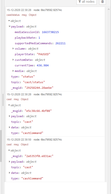

hopelijk iemand die me een beetje op weg kan helpen met een zeer newbie vraag!
Ik heb een tweetal sensoren die ik wil uitlezen in node-red en deze data wil ik naar een influxdb schrijven. Ik heb een voorbeeld hiervan (onder de blauwe lijn) welke al werkt. Alleen mijn output (boven de blauwe lijn) krijg ik niet hetzelfde :?
Afbeeldingslocatie: https://tweakers.net/i/-dOCyP2DgWKwKNrYOx2Uuiv7zy0=/800x/filters:strip_exif()/f/image/NvXNbmyOhEyw50xBtfNCz7DH.png?f=fotoalbum_large
enige wat ik wil is die uitkomst van die sensor data in een influxdb pushen elke keer als het geupdate wordt.

Probeer om mee te beginnen de output van de debug node te wijzigen van msg.payload naar complete msg opbject. Dit kan in de properties van de debug node.
  • Zorg
  • Laatst online: 13:23
thanks denuz! dit lijkt er al meer op!
Afbeeldingslocatie: https://tweakers.net/i/KmCN-oMvIM2tgwnK91pNETdw8iw=/800x/filters:strip_exif()/f/image/ylxDSwe8QG2NsxhsFST23zfU.png?f=fotoalbum_large
maar ze worden nu herhaald

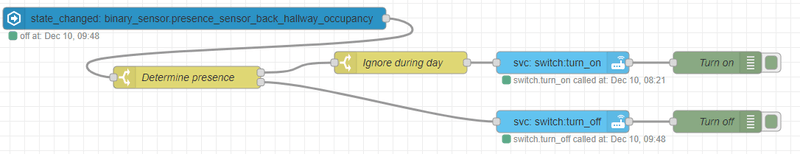

Jimbeam schreef op zondag 6 december 2020 @ 20:38:
Is het niet makkelijker / overzichtelijker om met (global) states te werken?
Afbeeldingslocatie: https://tweakers.net/i/hSxb4QbyBP_imcOth9Oh7ae4y18=/full-fit-in/4000x4000/filters:no_upscale():fill(white):strip_exif()/f/image/Cy91kI4QkZp8QAcmA3jCpTrn.png?f=user_large
Om die vervolgens in elke flow te gebruiken welke je wilt:
Afbeeldingslocatie: https://tweakers.net/i/y_-2eSvQtPbWy4gjFUdvOPJ5YqU=/800x/filters:strip_exif()/f/image/9CgZZysuNwt2wyXDmouH0Akq.png?f=fotoalbum_large
Afbeeldingslocatie: https://tweakers.net/i/kyKlAtszQGLMQo_MnyRuYl_9iu8=/800x/filters:strip_exif()/f/image/jLcQm4W0vINdIFUjnhPaH98M.png?f=fotoalbum_large

Dag allen, ik ben bezig met het met een projectje om mijn woonkamer te voorzien van automatische verlichting gebaseerd op beweging en lichtwaarden. Nu ben ik al een heel eind, maar het probleem is nu dat ik net als bij de triggers, ook bij de conditions een timer wil hebben met 'for 5 minutes'.Afbeeldingslocatie: https://tweakers.net/i/QhPoVnm2zIxXK7Z2Z3jZOllp2Bs=/800x/filters:strip_exif()/f/image/v4tpnALv0RHSpM5TT7zEDXjG.png?f=fotoalbum_large
Dus: sensor 1 detecteert voor vijf minuten geen beweging, vervolgens checkt hij dan sensor 2. Wat ik liever zou willen is dat hij kijkt of sensor 2 ook uit is voor 5 minuten.
Zelf heb ik nu bedacht om 4 helper variabelen in Home Assistant te maken waarin ik +5 minuten doe op de sensoren, maar het project wordt zo steeds omslachtiger haha, dus als het simpeler kan dan hoor ik het graag. NR is voor mijn gevoel niet altijd even intuïtief. 8)7

@peetgate Goed bezig :). Ik zou die beweging sensoren in een Home assistant group zetten.
Dat ruimt al aardig op. Dan hoef je voor aan/uit van licht enkel te kijken naar een state wijziging van die groep.
Dat kun je ook doen voor de persons,je kijk namelijk enkel of er iemand thuis is en niet wie er thuis is.
Wat betreft je delay van 5 minuten. Ik denk dat een trigger node wel geschikt zal zijn. Die kan je als volgt instellen;Afbeeldingslocatie: https://tweakers.net/i/dT1p0tgYgKqxeueh1uPB_NDuGhg=/full-fit-in/4000x4000/filters:no_upscale():fill(white):strip_exif()/f/image/hDThgqn4WTJ2cPFlerMYcQok.png?f=user_large
Je kan er dus voor kiezen om in bepaalde gevallen de timer te resetten d.m.v een msg.reset bericht. Of om de timer iedere keer te resetten als er een nieuw bericht binnenkomt.
  • peetgate
  • Laatst online: 02-08 01:33
denuz schreef op zaterdag 12 december 2020 @ 19:17:
@quizzical Voor zover ik weet zit er geen 'logica' in. Iedereen kan een node maken, en zoals je gemerkt hebt worden er verschillende talen gebruikt. Zolang de documentatie maar in orde is vind ik het wel prima.
Wat betreft je delay van 5 minuten. Ik denk dat een trigger node wel geschikt zal zijn. Die kan je als volgt instellen;[Afbeelding]
Awesome! Ik dacht dat groepen alleen voor lampen was. Weer wat geleerd. Daar worden de flows een stuk eenvoudiger van. Thanx.

Even getest met ;
[{"id":"82e3c67a.27b218","type":"cast-to-client","z":"2838595f.c700c6","name":"","url":"","contentType":"","message":"","language":"en","ip":"192.168.22.54","port":"8009","volume":"","x":530,"y":3500,"wires":[["6bc79592.92574c"]]},{"id":"a5bddaf0.4e9578","type":"inject","z":"2838595f.c700c6","name":"","repeat":"","crontab":"","once":false,"onceDelay":0.1,"topic":"","payload":"","payloadType":"str","x":220,"y":3500,"wires":[["82e3c67a.27b218"]]},{"id":"6bc79592.92574c","type":"debug","z":"2838595f.c700c6","name":"","active":true,"tosidebar":true,"console":false,"tostatus":false,"complete":"true","targetType":"full","statusVal":"","statusType":"auto","x":800,"y":3500,"wires":[]}]
Als de chromecast gepauzeerd is krijg ik 2 berichten binnen. Als de chromecast op play staat maar 1.
Zie;
Afbeeldingslocatie: https://tweakers.net/i/OlFRd1N-nTKXpKT_11AMzU7OmeI=/full-fit-in/4000x4000/filters:no_upscale():fill(white):strip_exif()/f/image/yEAaJL0e5lu2SthyXwMbKbYR.png?f=user_large
Bovenste 2 zijn op paused; onderste op playing.
Dus met payload.playerState kun je zien of je chromecast op paused staat.

Heb je een screenshot van je gehele flow? En met welke cast app(s) gebruik je dit? Ik zie namelijk dat ik bij het casten van YouTube netjes de 'playing' / 'paused' doorkrijg, maar bij Videoland blijft het helemaal stil in Node-RED, ik krijg alleen 'undefined' terug uit het node-red-contrib-castv2 blokje. Met Netflix zelfde verhaal... ;(
Ik moet helaas terugkomen op mijn verhaal: ik krijg hetzelfde.
In Youtube doet het exact wat ik wil.
Netflix krijg ik:
TypeError: Cannot read property 'playerState' of undefined
voor zowel het spelen als het pauzeren. :?
Update: https://github.com/i8beef...v2#supported-applications
  • Netflix - media control only
Heb toch maar een 'bug' gemeld. Eens zien of er iemand wordt getriggered... >:)
Update:
De developer heeft de code aangepast. Als je nu een update doet en rednode herstart dan werkt het! (Detail: Youtube geeft 'PAUSED' en Netflix geeft 'BUFFERING')
Nieuwe code:

Vraagje over de " visie" alhier. Ik heb een Lux-sensor en een Zigbee smartplug. Nu wil ik eigenlijk dat het volgende plaats gaat vinden:
- Na 18:00 uur;
- Lux beneden (zeg eens: 20)
- Plug ON
MAAR: Als het voor 18u al beneden 20 is, moet de plug ook aangaan (Maar pas OM 18u!). Blijft het tot 21:00 uur boven de 20, dan hoeft deze niet aan (t is n nachtlampje ;) ). UIT gaat handmatig.
Hoe kun je dit in NR het beste vormgeven? Timestamp op 18u --> Check lux --> Lamp aan ? Of Check Lux --> Check time --> Lamp aan? Of anders? of maakt die volgorde niet echt uit?
  • graceful
Koepert schreef op dinsdag 22 december 2020 @ 18:27:
- Na 18:00 uur;
- Plug ON
Dus hij moet gewoon na 18u aan, als het beneden 20 is? ;)

De volgorde maakt niet uit. Timestamp -> l response -> etc, zou ik doen.

Snap ik wel. Maar had m via Home assistant automation en die ging eerst alleen als het na 18u onder de 20 kwam. Dus als het al beneden de 20 was om 18u ging hij niet aan. Vandaar het expliciete, zij het ietwat omslachtige, omschrijven.

Koepert schreef op dinsdag 22 december 2020 @ 19:26:
Zoiets? Afbeeldingslocatie: https://tweakers.net/i/6isBKe1n9xodr6oApCC3mjvMt_Q=/full-fit-in/4000x4000/filters:no_upscale():fill(white):strip_exif()/f/image/iRBCytmtIsTAN1RdMV5bJEs5.png?f=user_large
[{"id":"db53d294.db0de8","type":"inject","z":"2838595f.c700c6","name":"18:00","props":[{"p":"payload"},{"p":"topic","vt":"str"}],"repeat":"","crontab":"","once":false,"onceDelay":0.1,"topic":"","payload":"","payloadType":"date","x":150,"y":4100,"wires":[["954982f9.9a0738"]]},{"id":"954982f9.9a0738","type":"api-current-state","z":"2838595f.c700c6","name":"lux<20","server":"224924bb.3d06dc","version":1,"outputs":1,"halt_if":"","halt_if_type":"str","halt_if_compare":"is","override_topic":false,"entity_id":"","state_type":"str","state_location":"payload","override_payload":"msg","entity_location":"data","override_data":"msg","blockInputOverrides":false,"x":390,"y":4100,"wires":[["a256145d.204ad"]]},{"id":"a256145d.204ad","type":"debug","z":"2838595f.c700c6","name":"licht aan","active":true,"tosidebar":true,"console":false,"tostatus":false,"complete":"payload","targetType":"msg","statusVal":"","statusType":"auto","x":670,"y":4160,"wires":[]},{"id":"157643d0.5f8c34","type":"server-state-changed","z":"2838595f.c700c6","name":"lux< 20","server":"224924bb.3d06dc","version":1,"exposeToHomeAssistant":false,"haConfig":[{"property":"name","value":""},{"property":"icon","value":""}],"entityidfilter":"","entityidfiltertype":"exact","outputinitially":false,"state_type":"str","haltifstate":"","halt_if_type":"str","halt_if_compare":"is","outputs":1,"output_only_on_state_change":true,"for":0,"forType":"num","forUnits":"minutes","ignorePrevStateNull":false,"ignorePrevStateUnknown":false,"ignorePrevStateUnavailable":false,"ignoreCurrentStateUnknown":false,"ignoreCurrentStateUnavailable":false,"x":150,"y":4180,"wires":[["24637111.d38cee"]]},{"id":"24637111.d38cee","type":"time-range-switch","z":"2838595f.c700c6","name":"","lat":"","lon":"","startTime":"18:00","endTime":"21:00","startOffset":0,"endOffset":0,"x":380,"y":4180,"wires":[["a256145d.204ad"],[]]},{"id":"224924bb.3d06dc","type":"server","name":"Home Assistant","legacy":false,"addon":true,"rejectUnauthorizedCerts":true,"ha_boolean":"y|yes|true|on|home|open","connectionDelay":false,"cacheJson":false}]
Dit is één van de redenen dat ik node-red top vind.
De triggers staan helemaal los van de actie. Zo makkelijk om extra triggers toe te voegen zonder te moeten prutsen :)
