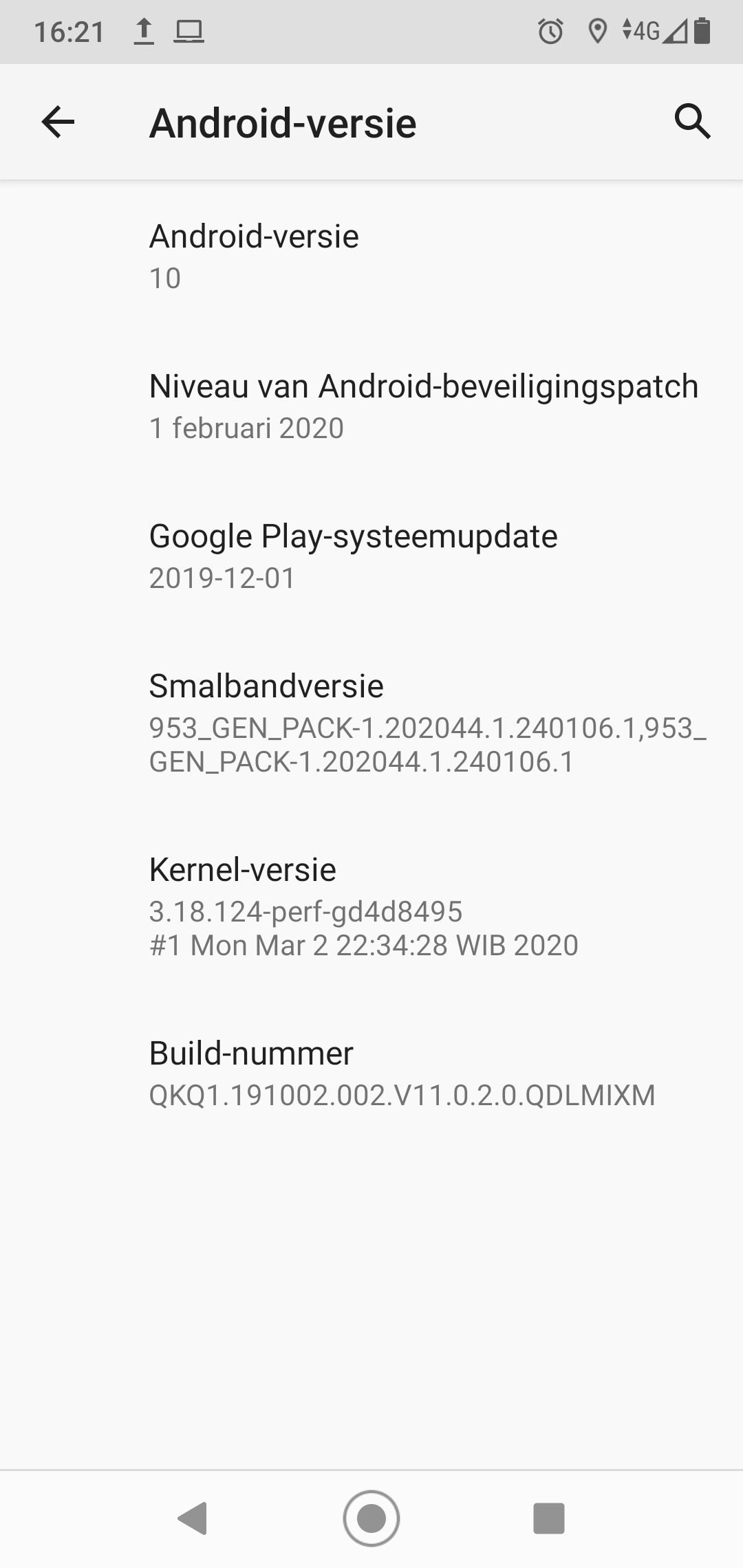

  • Deakers
  • Laatst online: 20:02
Afbeeldingslocatie: https://tweakers.net/i/-hr3MIJFsDQeu0i28OSV7xgkK-Q=/800x/f/image/LKzzQeByiOM8Q8ws1u30zbjf.png?f=fotoalbum_large
update geinstalleerd, geen problemen tot nu toe...
- infrarood werkt
-charging led werkt
testverzoekjes zijn welkom
[ Voor 12% gewijzigd door Deakers op 09-03-2020 16:33 ]

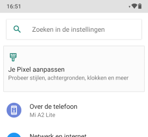

  • SanderBos
  • Laatst online: 21:20
Geinstalleerd, geen problemen, hij zegt nu wel dat ik een Pixel heb, maar dat geeft wel een goed gevoel.
Heel snel update proces ook.
In het screenshot van @Deakers (Instellingen|Over de telefoon|Android versie) kun je nog op Google Play System Update tappen om die naar februari te upgraden (bij mij niet naar maart, terwijl dat wel al uit is, dit is het type update wat direct van Google komt, niet van Xiaomi).
Afbeeldingslocatie: https://tweakers.net/i/wyv1TtppVmaLmgovIYM1eJJoFvA=/f/image/EmeeGqsWZNukX9zzY23NQrqZ.png
