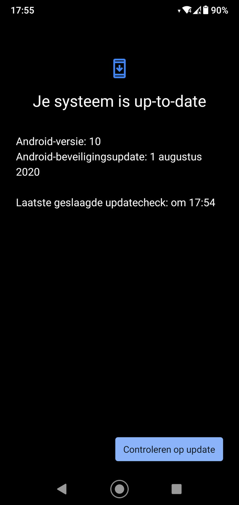

Ze zijn snel deze maand. De augustus update staat erop. Geïnstalleerd en werkt prima volgens mij.
Afbeeldingslocatie: https://tweakers.net/i/P4M4IQ9Ow1Pdu_mI3sIMKHFr6c0=/800x/filters:strip_exif()/f/image/ynJIdGsZFXLKWFotZMNRE9mB.png?f=fotoalbum_large

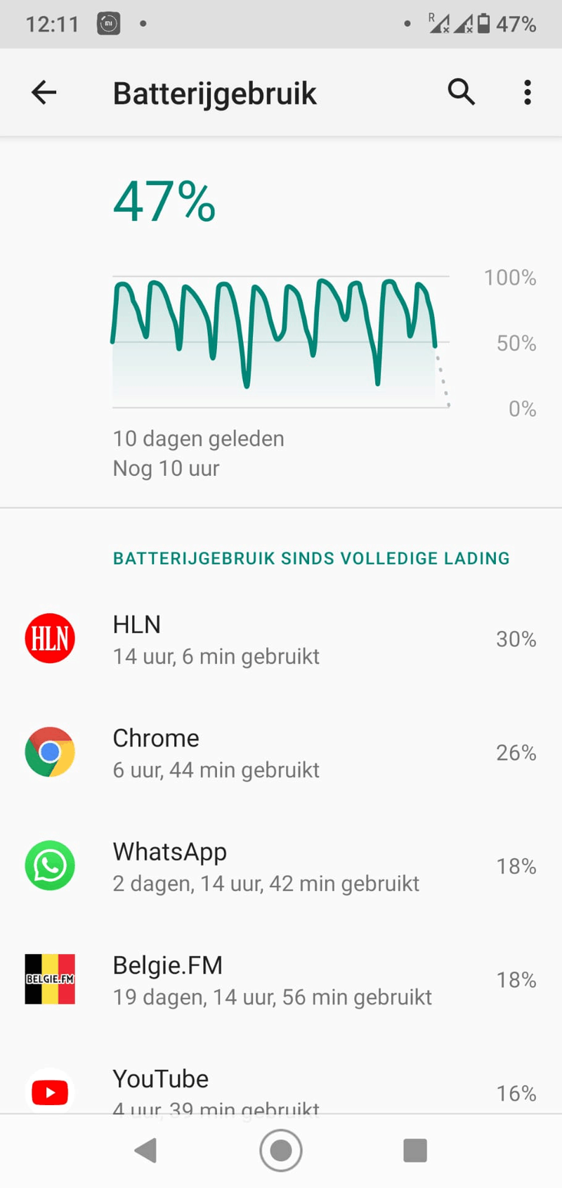

maar heb ook een ander probleem, batterij wil niet volledig opladen. of dat denkt die toch. want is 100% als ik die smorgens van de lader haal.
batterij callibratie? of zou toch iets anders zijn.
Afbeeldingslocatie: https://tweakers.net/i/GW2FGEpuweUFQuyg9pJ1DxkYP5Q=/800x/filters:strip_exif()/f/image/SP5LA8lvW8OekBm2SfpWrXju.png?f=fotoalbum_large

vdbeke schreef op donderdag 3 september 2020 @ 18:57:
bleek te liggen aan een oplaadkabel zonder datalijnen, kameraad zelfde probleem door andere oplaadkabel te gebruiken dan anders.
nu gaat ie weer goed

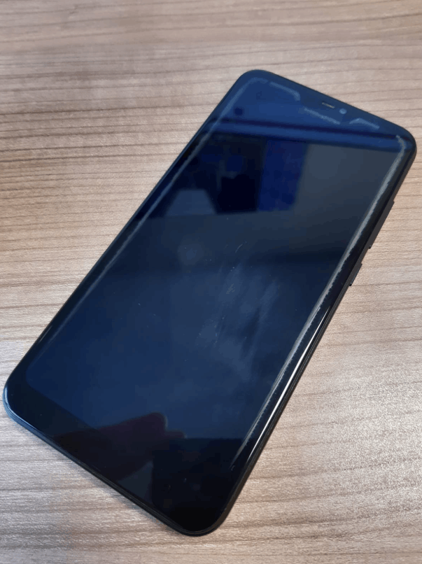

Dat was het dan. ;w Mijn A2 Lite mag met pensioen, een OP Nord zal 'm gaan opvolgen. Een ruime 2 jaar heb ik 'm vrij intensief gebruikt. En dat zonder problemen!
Accuduur is nog erg goed te noemen
Geen uitval/defecte componenten, alles werkt nog
Echter het toestel begint echt traag te worden en rondom het gehele display begint het scherm oid los te laten? Geen idee wat het is. Het zit in iedergeval onder het glas.
Al met al kijk ik er echt positief op terug. Dit toestel was destijds 130/140? euro. Nooit mankementen of problemen mee gehad. Voor mij was het echt een uitermate goed toestel en positieve ervaring.
Hulde aan deze Mi A2 Lite _/-\o_
Afbeeldingslocatie: https://tweakers.net/i/859olgocJZc4uAMSpl0NYYFBFFA=/full-fit-in/4000x4000/filters:no_upscale():fill(white):strip_exif()/f/image/CMj23YzgDezUh1zqH9eIYLRk.png?f=user_large

mensen ervaring met bolle achterkant? en slechte accuduur (geen 12h halen zonder al te gekke dingen te doen), mogelijk om deze te vervangen? ervaring met goede aanbieder van deftige batterij.
wel dualsim (BE,NL), mi band gebruikt voor ontgrendeling telefoon. verder geen gekke fratsen
en ik krijg vaak berichten op mij mi band/ telefoon binnen van whatsapp van "u hebt mogelijk nieuwe berichten". iemand ervaring mee?
