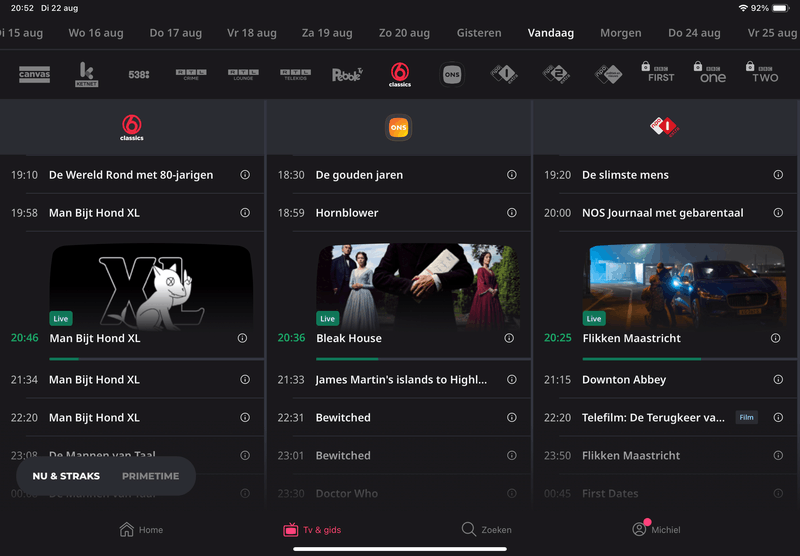

  • MichielFRL
  • Laatst online: 07:02
ratzz schreef op dinsdag 22 augustus 2023 @ 17:52:
NLziet heeft twee nieuwe zenders, ONS en SBS 6 classic. Ik zie het gewoon als lege vulling, in de programmagids staan geen episodes of afleveringen vermeld, even rustig een serie chronologisch kijken is er dan niet bij.
De zenders zijn toegevoegd op kanaal ** en ** (ben even de nummers kwijt), ik zie nergens een mogelijkheid om direct naar een kanaal te gaan of kan ergens zien hoe ze genummerd zijn of zie ik wat over het hoofd?
Op iPadOS werkt Ons en SBS6 classic gewoon zoals het hoort
Afbeeldingslocatie: https://tweakers.net/i/tbuY0rn0zH1qRRFn0mCfZ6NxMnQ=/800x/filters:strip_exif()/f/image/s2BSpyxM8LZaMzITTyKay9PE.png?f=fotoalbum_large

  • ratzz
  • Laatst online: 09:59
MichielFRL schreef op dinsdag 22 augustus 2023 @ 20:54:
Ja ze werken hier ook gewoon op android tv. Maar waar ik tegen aan loop is de tvgids zonder seizoens of aflevering aanduiding is zo dat je niet met goed fatsoen iets kunt volgen omdat je niet weet wat je kijkt (welke aflevering of seizoen).
