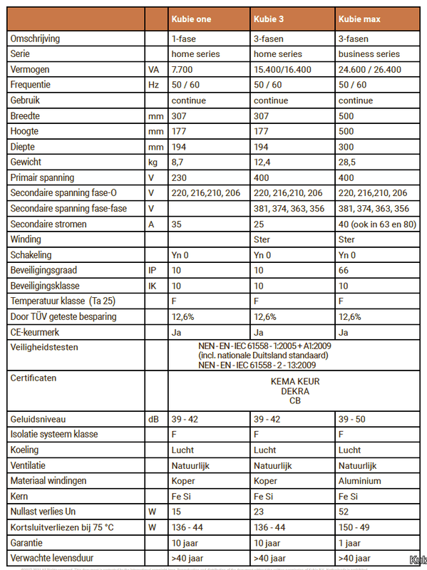

Weet iemand hoeveel VA die kubie transformator is?
Ik vraag mij in hoge mate af als je deze met 35A bij 1 fase en 25 A bij het 3 fase model kan belasten...
Daarbij een 3 fase 15KVA transformator bijvoorbeeld is geen kleine jongen, zo'n 60 kg
  • Ricko1
  • Registratie: September 2014
  • Laatst online: 11-11 18:27
@natural colour
Ze claimen in de brochure dat de "Kubi 3" 15.400 VA, 12,4kg en +-30x20x20cm is.
Afbeeldingslocatie: https://tweakers.net/i/jou0mwyCqr0u_ahy7OZKijwm1ik=/x800/filters:strip_exif()/f/image/P8FhO7jR8Moq3GvTC5VwTcBa.png?f=fotoalbum_large
Ik zou dat test rapport van de TUV wel eens willen zien. Dat is nergens te vinden. Hun hele verkoopverhaal is daarop gebaseerd. Anders is dit een behoorlijk misbruik van de reputatie van de TUV als keuringsinstantie.

onetime
natural colour schreef op zondag 8 januari 2023 @ 13:58:
Voor 3fase weet ik niet, behalve gewoon 3x het 1fase idee; voor 1fase is het erg simpel; Neem een trafo voor 35A bij 3-12 volt en sluit de secundaire winding in fase in serie met de primaire winding aan. Je hebt nu een auto-trafo voor 35A bij of een iets hogere of iets lagere spanning, afhankelijk van wat je als input of output gebruikt.
Dit is alleen te gebruiken door iemand die weet wat hij doet, ik heb dit eerder eens -bedacht- om kabel verliezen te compenseren voor een solar-omvormer. Dan moet je dus het spanningsverlies weten en daar de trafo op kiezen / aanpassen. Blijf je bij je groepenkast binnen de specs voor het net.
Beter zou zijn als omvormers sense-draden zouden hebben.
Hadden sommige HiFi eindversterkers in de jaren 70 & 80 om luidspreker kabel verliezen te compenseren en de dempingsfactor te verhogen. (goede luidsprekers zijn vaak complexe impedanties)

  • patrickvdhart
  • Laatst online: 18-07 23:25
annespruit1980 schreef op zondag 8 januari 2023 @ 11:16:
Ik zie dat ze die kubus aanbieden als oplossing voor het probleem van die ( heel af en toe ) uitvallende omvormers. De enige manier waarop dat zou kunnen is inderdaad de netspanning in huis verlagen en die externe netspanning verhogen. ( even afgezien van een transformator die in verzadiging is gestuurd ).
Even hierop reageren. Ik weet niet wat je bedoelt met af en toe? Op een zonnige dag is mijn omvormer de hele tijd bezig op te rampen en springt dan weer uit wegens overvoltage, en het geheel herhaalt zich dan weer. Dat (zonnige) dag in dag uit.
Aangemeld bij de beheerder. Die heeft spannings metingen een week gedaan en de conclusie was dat de spanning inderdaad te hoog is. Ik zit helaas het verst van het trafo huisje blijkbaar wat het probleem waarschijnlijk verergert.
Wat betreft de oplossing: "Dat gaat nog vele jaren duren mijnheer, voor we daar wat aan gaan doen".
Dus van die kant hoef ik niet veel te verwachten.
Dus ik vind de discussie interessant, maar ben het niet eens met de "heel af en toe". Ik hou ook mijn hart vast voor de omvormer, ik denk dat de hele dag oprampen en weer trippen niet bevorderlijk is voor de levensduur, plus het feit dat ik vrees dat mijn apparaten een kortere levensduur hebben door de gemiddeld hogere spanning.
Dat is ook de reden dat ik bij dit forum teruecht kwam, hoe bescherm ik mijn apparatuur tegen te hoge spanning?
