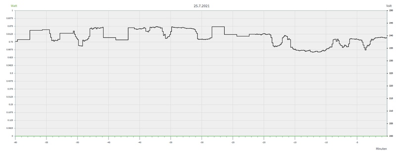

@Bart ® Klopt - dat met de trafospanning van de wijktrafo - en de aanpassing gebeurd dan ook, tenminste suggereert dat mijn monitoring van de netspanning tijdens sterk wisselende zoninstraling. De variatie is wel toegenomen door een groeiend aantal pv-installaties in mijn buurt (plaatje is van 25 juli ca. 14:11 uur)
Afbeeldingslocatie: https://tweakers.net/i/lzyOVzVsHdyGuXKgWSnwEaDeSNQ=/800x/filters:strip_icc():strip_exif()/f/image/48gB20WK5QJ7btb7LBHWRbQp.jpg?f=fotoalbum_large

dunklefaser schreef op zondag 8 augustus 2021 @ 19:41:
@dunklefaser Vraagje, heb je ook een plaatje van de netfrequentie? Dit is een veel betere indicatie voor de "stabiliteit" van het net als de spanning.
De spanning kan bijvoorbeeld al zakken als je buurman zijn oven aanzet, dit zal alleen weinig effect hebben op de frequentie. (Dit komt vanwege de verliezen in de kabels etc.)
De frequentie van de netspanning zit gekoppeld aan de snelheid van de generatoren die in de centrales ronddraaien. Aangezien dit redelijk wat massa is, snap je al denk ik waarom dit zo'n goede indicator is.
Een heel ander voorbeeld: Op (onder andere) Curaçao wordt gedaan aan "Load shedding" (het uitschakelen van wijken) indien de "load" (belasting van de generator, gemeten middels de frequentie) te hoog wordt.
Alvast hartelijk bedankt voor al jullie hulp en reacties, Tim Bots
  • dunklefaser
  • Laatst online: 08:37
dunklefaser
Point Of KnowReturn
@Tim_bots Nee, een plaatje van de netfrequentie heb ik niet. Ik kan ze wel meten op 2 decimalen, maar een registratie heb ik niet overwogen omdat de netfrequentie niet echt op lokaal/wijk/straat niveau significant is.
Zie hier voor een netwerkbreede registratie of hier voor een andere. Verder vind je onder de links nog wat achtergrondinformatie.
P.S.: Als je overdag meet, bijvoorbeeld als de zon hoog staat en je hebt regelmatig overtrekkende wolken is a) het effect van het omvormervermogen(=spanning) prima aan de lokale zoninstraling te relateren. Daarbij ga ik er vanuit dat b) op dat moment geen grootverbruikers (massaal) in de omgeving aan/uit gezet worden. Als je op verschillende momenten en op verschillende dagen meet kan je dat goed verifiëren. YMMV
P.P.S: In mijn omgeving zijn meer oost/west installaties en het lijkt er op als of je dit ook terug kan zien.
