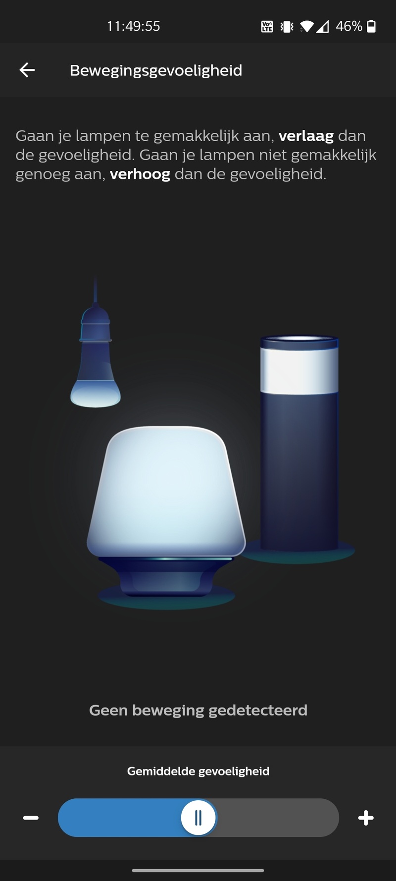

  • Squawk
  • Registratie: Oktober 2018
Reeds enkele jaren ben ik een tevreden gebruiker van Hue-producten. Tot op heden gebruik ik alleen indoor lampen en sensoren. Nu overweeg ik enkele defecte buitenarmaturen te vervangen door Hue-armaturen en die te koppelen aan de outdoor sensor.
Mijn vraag
Ik woon aan de rand van een woonwijk en het buitengebied. Regelmatig lopen er huiskatten, muizen en een enkele keer een eekhoorn door de tuin. Wat is jullie praktijkervaring met de gevoeligheid van de outdoor sensor? Hebben jullie vaak last van lampen die aangaan door (huis)dieren?

  • Squawk
Squawk schreef op maandag 10 augustus 2020 @ 15:42:
Niemand praktijkervaring met de gevoeligheid van de outdoor sensor i.c.m. (huis)dieren in de tuin? :)

Squawk schreef op vrijdag 14 augustus 2020 @ 09:04:
Nee maar wel indoor. Kwestie van de sensor goed plaatsen (niet naar de grond laten richten). Ook wel afhankelijk van de (huis)dieren in je tuin. Als je er een struisvogel hebt staan zal het lastig worden :P
Mijn vraag
Ik heb meer problemen met planten die door de wind bewegen :+

  • sam45
  • Laatst online: 21:19
Mijn outdoor sensor in de carport triggert als er een kat loopt (op lage gevoeligheid, 1 trapje hoger dan de laagste).
Hangt iets hoger dan 2m.
Is aan te daglichtgevoeligheid maar ook bewegingsgevoeligheid in de app.
Afbeeldingslocatie: https://tweakers.net/i/0mbczYzDYKMdy13rt9WanRhhQkY=/800x/filters:strip_icc():strip_exif()/f/image/N093C7d5aXaGXQ6yScxuKVON.jpg?f=fotoalbum_large
Tevens heb je veel instellingen als na 23u gaan de lampen aan op x helderheid en na X minuten weer uit. Denk niet dat dit irritant is vermoed ik. Ook niet bij jou met je mooie dieren in de tuin.
