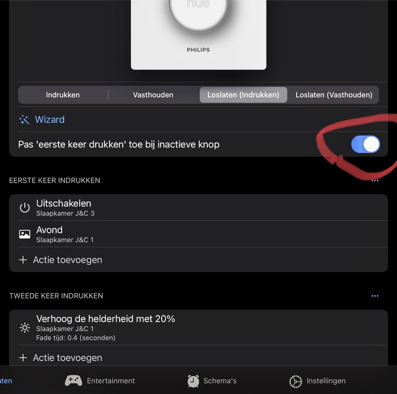

Sinds deze week gestart om mijn huis 'slim' te maken door middel van Philips Hue. Echter loop ik tegen het volgende aan:
Wat ik heb:
- 3 lampen in de keuken waarvan 2 boven de eettafel en 1 als plafondlamp.
- 4 lampen in de woonkamer waarvan 3 als sfeerverlichting en 1 als plafondlamp.
Daarnaast 2 Hue dimmers, 1 voor de keuken en 1 voor de woonkamer.
Allen in combinatie met een Bridge.
Het is allemaal best ingewikkeld om in te stellen vind ik. Vooral omdat mijn vriendin het onzin vind en steevast de hoofdschakelaar gebruikt waardoor alle scènes overhoop worden gehaald.
Dat heb ik proberen te tackelen door 2 heu dimmers aan te schaffen en daarmee de lampen te kunnen bedienen. De stroom onder de schakelaar is doorgelust. Dit werkt, maar nog steeds vind mijn vriendin het maar ingewikkeld.
Door middel van de 'Hue essentials app' heb ik de dimmers zo in kunnen stellen dat hij ook lampen/scènes apart kan schakelen (plafondlamp en sfeerverlichting) dan krijg je dus dit:
- 1 keer klikken = plafondlamp aan - sfeerverlichting uit.
- 2 keer klikken = plafondlamp aan + sfeerverlichting aan.
- 3 keer klikken = plafondlamp uit - sfeerverlichting aan.
- uit knop = alles uit.
Nu is het dus zo dat als ik de lampen uit zet met de dimmer. En ik hem later weer aanzet. Gaat hij door bij de scène waar hij als laatst is gebleven. Soms moet ze dus 3x klikken om enkel de plafondlamp aan te krijgen.
Is er ook een mogelijkheid dat, zodra ik de lampen uit zet hij met de dimmer altijd op stand 1 begint? Deze instellingen heb ik bij zowel de dimmer van de woonkamer als de dimmer bij de keuken.
Of is er misschien een betere manier om dit te schakelen?
  • Jos-P
  • Registratie: Februari 2015
  • Laatst online: 28-10 11:44
Afbeeldingslocatie: https://tweakers.net/i/-hutkB-lUZudYaXdD1U5bWtG4Vo=/800x/filters:strip_icc():strip_exif()/f/image/qcyOwxh0AyQfcZcfmVzw4gPP.jpg?f=fotoalbum_large
Geeft dit misschien de oplossing?
[ Voor 43% gewijzigd door Jos-P op 15-01-2021 21:03 ]
