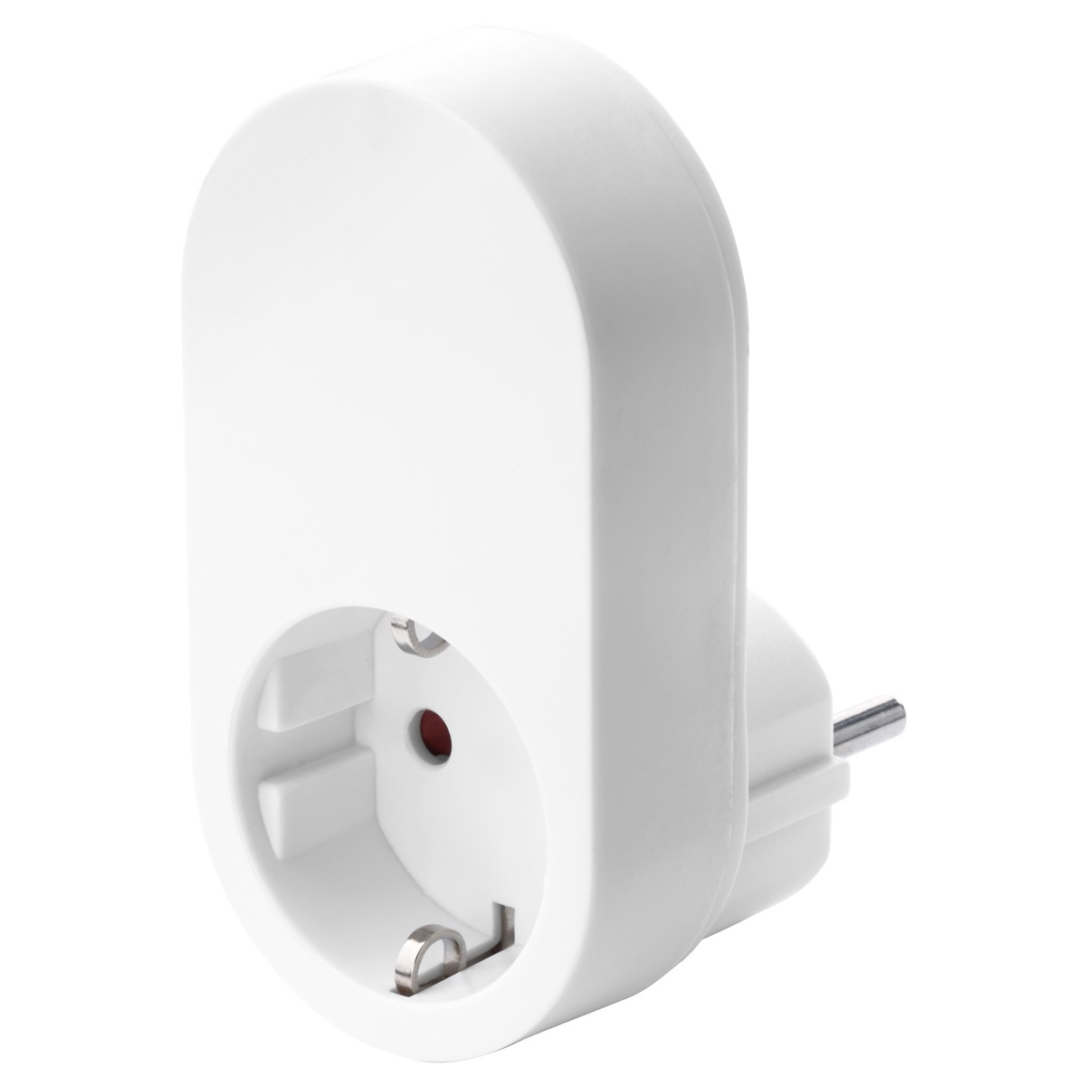

Crosspost uit 't Tradfri topic:
Helaas krijg ik de Ikea smart sockets niet gekoppeld aan m'n Hue. Niet via de normale app, ook niet via easy-Hue.com steal of Hue essentials touchlink. Bij die laatste gaat het ledje de socket wel 'knipperen' (langzaam aan uit dimmend), maar vervolgens kan de bridge 'm toch niet vinden :(

Tjark schreef op dinsdag 18 september 2018 @ 09:29:
Ik kreeg ze ook moeilijk aan de praat (lampjes knipperden wel maar het werkt niet) totdat ik de volgende tip vondt: Je moet de lampjes een factory reset geven (3x uit en weer aan via het lichtknopje). Als de lampen dan knipperen zet je ze uit. Start dan de scan in de Hue app. En als de scan loopt dan zet je de lamp via het lichtknopje aan. Mij Hue vond ze toen vrijwel meteen.

Not_Disclosed schreef op dinsdag 18 september 2018 @ 15:37:
Ah, je had ook echt een lamp (lichtbron) in de socket gedaan? Ik had wel uit/aan 6x/10x gedaan.
Je zegt: 'als de lampen dan knipperen' -> dat zijn de dus lampen/lichtbron die je in de socket hebt geplugd?
To be clear: je/we hebben het hier over de smart socket:
Afbeeldingslocatie: https://tweakers.net/ext/f/KxP4X0RKGWWEgMyV02iHM0XC/thumb.jpg
_niet_ lampen/bulps/gu10/tradfri-driver

Tjark schreef op dinsdag 18 september 2018 @ 16:19:
Oeps. Dacht dat ik tradfri lampen had gelezen |:( . Over sockets weet ik eigenlijk niets. Maar misschien is het probleem wel hetzelfde (dit is overigens puur een gok maar misschien het proberen waard :+ ). Als je scant als het device al aan staat lukt het niet. Dus device eerst een factory reset geven (als dat kan voor een socket). Dan device uit het stopcontact halen. Daarna eerst de scan starten in de hue app waarna je de socket weer in het stopcontact steekt.

Not_Disclosed schreef op dinsdag 18 september 2018 @ 16:39:
Helaas, dit heeft ook niet gewerkt.

Tjark schreef op woensdag 19 september 2018 @ 08:42:
De Trådfri smart plugs verschijnen ook nog niet in Apple HomeKit. Heb begrepen dat er in oktober nog een update komt. Zit er ook met smart op te wachten, dan kan ik deze stekkers ook met Siri bedienen.
