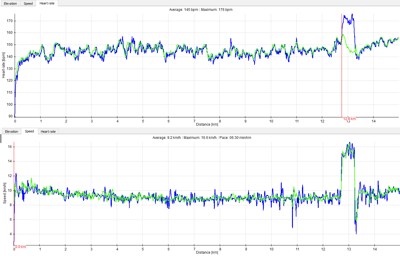

Vanochtend toch maar eens mijn vertrouwde tomtom vergeleken met stratos op een lange run en ik was verbaasd dat ze gedurende bijna de gehele run gelijk waren op 1 slag na. Schijnbaar is mijn natuurlijk variatie groter dan ik verwacht had. Mogelijk ook te maken met de wind. Tijdens andere runs liep die richting 150 en geloofde ik de stratos niet, maar nu kwam die iedere keer exact overeen met de tomtom.
Dus voor een normale run heb ik het volle vertrouwen weer terug in mijn stratos.
Echter, voor mijn interval training ga ik mijn tomtom voorlopig gebruiken. Zoals je kunt zien hieronder heb ik een versnelling gedaan na 13.8km van 500 meter. Mijn tomtom liet keurig de hartslag stijging zien. Stratos had werkelijk geen idee. Na de 500 meter waren ze allebei weer snel genoeg gelijk.
De groene is de stratos, de blauwe is de tomtom. GPS zat na 15km, 30 meter verschil, en dit was mooi gelijkmatig verdeeld over de hele run. Perfect voor mij.
Stratos versus TomTom
freelance-intelligence.info

@coldasice de snelheid loopt minder synchroon dan de hartslag, was de Tomtom daar ook nauwkeuriger of varieerde daadwerkelijk meer? Je zou verwachten dat de Tomtom wat oudere (GPS)techniek aan boord zou hebben dan de Stratos.
Scherp gezien! Dit zal vooral komen doordat stratos een meter of 30-40 meer registreerde, en ik heb op het einde heb gelijk getrokken (bij de versnelling), hierdoor stretcht de ene zich meer dan de andere...en dat zie je vooral aan het begin...dat verschil loopt langzaam terug.

Gisteren 15km duurloop gedaan, maar met de scosche, dat ging probleemloos. De dev firmware zou ook een flinke verbeteringen moeten geven op de waypoint navigatie volgens ingewijde op facebook. Er zijn helaas verder geen firmware release notes te vinden, dus helaas. Ik zit nu op versie 2.3.6.4.
hieronder de facebook comment:
I wanna tell you my experience with the latest update
I tested it for a few days now, went for long trail runs, and I can say navigation is like never before! The new POI implementation is almost perfect, and I believe there's not much more a watch can do about navigation without maps. And I'm also very glad that you heard my suggestion to add the discard button back, it's very helpful!
There's only 2 problem I faced so far:
-pause mode have some bugs: when navigation screen is on, autopause isn't always working, and pois saved in pause mode don't get altitude data.
-there's some problem with altitude at all. If I start an activity and it found gps signal, it still show fake altitude data for a while, and there are some unreasonable drops and jumps in it during the workout. The other one is when I add a poi: it almost always shows altitude 40m for it, no matter where I saved it. It's better during workout, but sometimes happen there too.
But these aren't big problems, I'm totally happy with it.
I would have some suggestions again, so if you would like to hear it, I can write in comment.👍
Thanks for all Huami dev team:)

Ik heb de indruk dat m'n stappenteller 'vast' zit. Vorige week maar 1729/dag, deze week helemaal geen stappen. Terwijl vorig jaar het schommelde rond de 5000/dag.
Iemand anders daar last van?
Heb 'm zondag wel gebruikt met windsurfen, gps en hartslag zagen er goed uit (hoewel de inspanning niet echt te matchen is met de varierende hartslag, dus of het betrouwbaar is?) Maar gps en snelheid is natuurlijk wel grappig (topsnelheid 35 km/h, geen schokkende prestatie, het waaide hard zat op Strand Horst)

Ik heb wat problemen gehad met de gps. Viel afgelopen zaterdag tijdens mijn lange trailloop uit en kon alleen nog maar hard reset doen. Op zich niet een heel groot probleem maar wel jammer als je navigeert op je stratos :P
