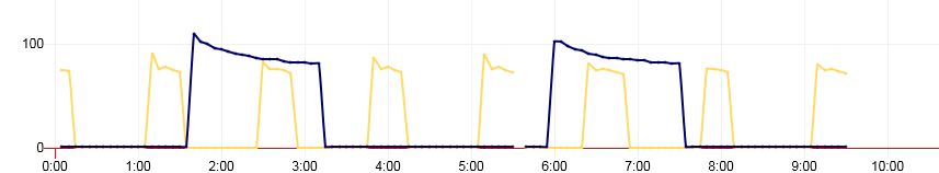

Wij hebben twee koelvries combies. De ene is uit 2001 en gebruikt zo'n 800Wh per dag. De andere is uit 2011 en gebruikt gemiddeld 450Wh per dag. Het grootste verschil? Die oude heeft een compressor die altijd aan staat. En hij staat langer aan:
Verbruik koelkasten
Het verbruik van beide koelkasten (zijn beide ongeveer even groot). De blauwe lijn is de oude, de gele is de nieuwe. De blauwe lijn is minimaal 11W, de gele 0.
  • assje

Wailing_Banshee schreef op woensdag 18 april 2018 @ 11:07:
Jawel, ze zijn wel zuiniger geworden. Alleen niet zo dramatisch veel dat je de aanschafprijs van een nieuwe binnen een fatsoenlijke tijd kunt compenseren doordat je op de electriciteit bespaard.
Ik weet niet, maar een compressor staat niet altijd aan. Er is misschien lekstroom. En tot 100W in dat plaatje is 96 pixels, de blauwe lijn is maximaal 3 pixels hoog als hij onderin ligt. Dat is dus 3W.
Maar dan nog, komt het lagere verbruik omdat de compressor zuiniger is of komt dat omdat de diepvries beter geïsoleerd is en dus minder warmte verliest?
Signatures zijn voor boomers.

  • Wailing_Banshee
  • Laatst online: 09:42
Wailing_Banshee
You're Next
Maasluip schreef op donderdag 19 april 2018 @ 11:01:
Die lijn was ook een niet één pixel hoog, de waarde op die lijn was 11W.
Die koelkast staat eigenlijk altijd aan. Niet altijd trouwens, er zijn ook momenten waarop de lijn 0W is, tussen uitschakelen en weer aanschakelen. Kan met temperatuur te maken hebben natuurlijk.
En ik vermoed dat het beide is. Betere isolatie en efficientere systemen. Dat geldt natuurlijk voor alles wat moet verwarmen en koelen. Maar omdat iets efficienter wordt, wil niet gelijk zeggen dat het gelijk financieel de moeite waard is om te vervangen.
