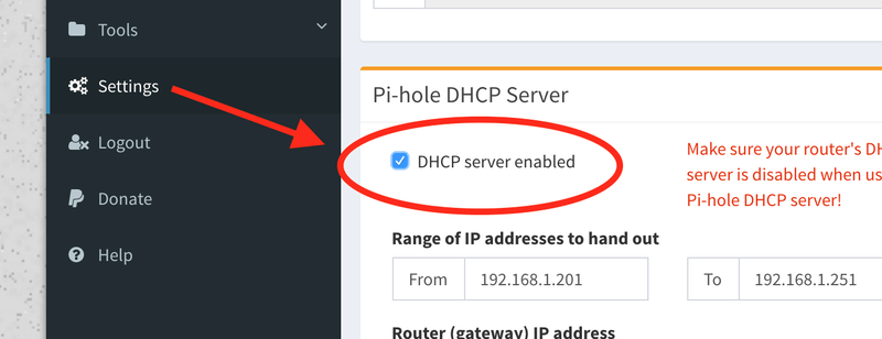

Ik kan in het Dashboard van Pi-hole geen optie vinden om aldaar de built-in DHCP server te gebruiken, want mijn eigen router ondersteund geen aanpassingen van DNS.
Afbeeldingslocatie: https://tweakers.net/i/B7QzvRu0z1XIdg_CHaUZO7DfO9A=/full-fit-in/4000x4000/filters:no_upscale():fill(white):strip_exif()/f/image/Q0295FEHHAkIxprpoleBzbhD.png?f=user_large
Onderstaand menu is van een verouderde interface, denk ik. Want ik zie de optie nergens.
Afbeeldingslocatie: https://tweakers.net/i/vBpygDCnkRLbYzm4IHgXZ7Zte5A=/800x/filters:strip_exif()/f/image/xg2xs3Kcw8Qb2H7iF7whpIH7.png?f=fotoalbum_large
Excuus als ik verward overkom, maar ik heb echt geen idee waar ik allemaal mee bezig ben. Het is voor mij pionieren geblazen met al die termen en handelingen.
[ Voor 6% gewijzigd door StopEcocide op 22-07-2023 16:12 ]
Word Aardebeschermer en help mee om ecocide tot een internationale misdaad te maken: Eco Justice 💚🌍💚
  • dss58

  • Gunner
Gunner
Invincibles
Sowieso geen twee DHCP servers tegelijk actief hebben.

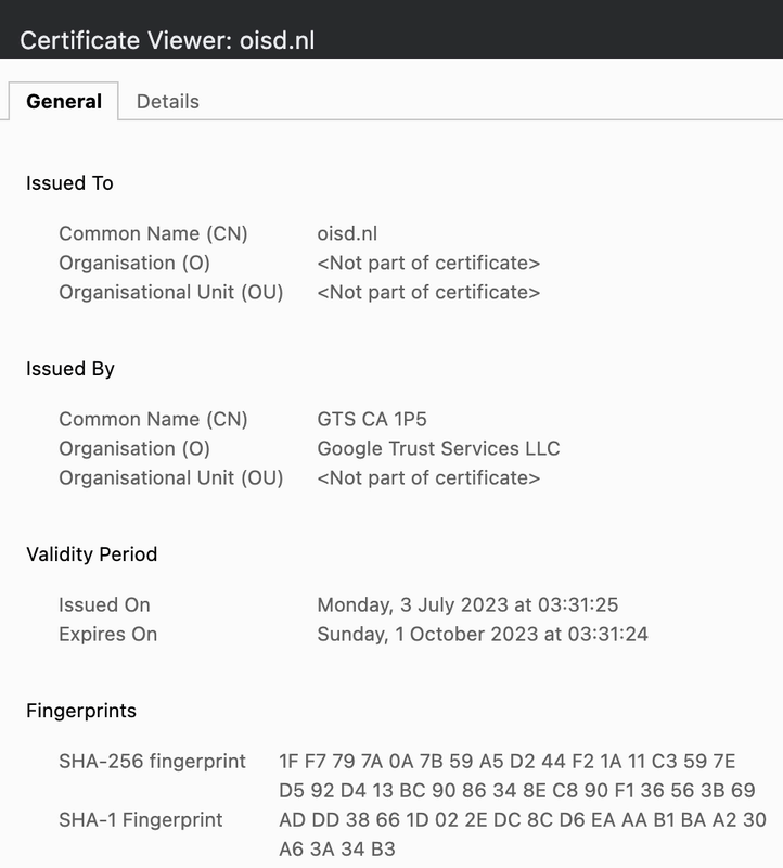

Het lijkt erop dat oisd.nl ermee gestopt is ofzo? Ik krijg op alles (big.oisd.nl of small.oisd.nl of dbl.oisd.nl etc.) een login scherm.
Je eigen tweaker.me redirect
Over mij
@RobIII :
$ curl -IL big.oisd.nl
curl: (60) SSL certificate problem: certificate has expired
More details here: https://curl.haxx.se/docs/sslcerts.html
There are only 10 types of people in the world: those who understand binary, and those who don't

Het certificaat lijkt gewoon in orde hoor? Geldig tot 22 oktober 2023.
Afbeeldingslocatie: https://tweakers.net/i/gg1QlXwVmmmr7I21B0bmApMhoHE=/x800/filters:strip_exif()/f/image/5YwJuY7QvTM3icIcHUvI8BPP.png?f=fotoalbum_large
Ik krijg dit:

Ik krijg dan ook "gewoon" een login pagina:
Afbeeldingslocatie: https://tweakers.net/i/Ktursl45M7YwGulvJcCrCx1XmAc=/full-fit-in/4000x4000/filters:no_upscale():fill(white):strip_exif()/f/image/VLQJUci4sbDgZyfcdyOdqo0W.png?f=user_large
Maar / en dat krijg ik dus op élke oisd.nl url.
[ Voor 33% gewijzigd door RobIII op 02-08-2023 03:15 ]

@RobIII , sorry ik had dit moeten doen:
$ curl -ILkv big.oisd.nl
* Server certificate:
*  subject: CN=oisd.nl
*  start date: Jul 24 02:54:33 2023 GMT
*  expire date: Oct 22 02:54:32 2023 GMT
*  issuer: C=US; O=Let's Encrypt; CN=R3
*  SSL certificate verify result: certificate has expired (10), continuing anyway.
Het cert zelf is idd niet verlopen maar ik vermoed dat er in de "certificate chain" iets fout gaat met verlopen certs.

  • RobIII
RobIII
Admin Devschuur®
^ Romeinse Ⅲ ja!
(overleden)
Nogmaals, er is niets mis met het certificaat, noch de chain. Beide Chrome en Safari en daarnaast ook cURL klagen daar bij mij niet over. Mogelijk moet jij je root certificaten updaten (of staat je datum verkeerd ofzo)?
Maar wat krijg jij dan als je naar oisd.nl gaat (en evt. certificaatfouten negeert)?

@RobIII , ow ik had ook op een andere host moeten testen merk ik net want die geeft niet aan dat ie is verlopen:
pi@ph5b:~ $ curl -ILkv big.oisd.nl
*  SSL certificate verify ok.
Geen idee wat er dan spookt.
RobIII schreef op woensdag 2 augustus 2023 @ 03:28:
User/pass dialoog zonder cert fouten.
