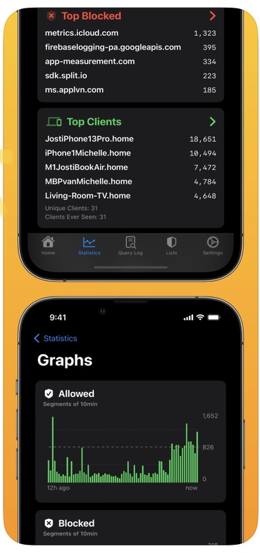

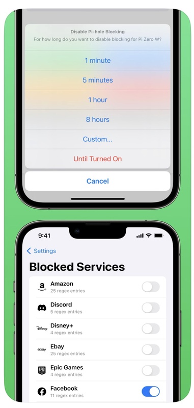

  • Stimulate14
  • Laatst online: 15:31
Stimulate14
Hi allemaal,
Hebben jullie ervaring met deze app?
https://apps.apple.com/nl/app/pi-hole-remote/id1515445551
  • GG85
  • Laatst online: 11-08 03:50
GG85
Nee, maar waarom niet gewoon naar de webinterface gaan?
  • Gunner
Gunner
Invincibles
Ja is een erg mooie app. Heb zelfs gedoneerd een keertje. Is van een Nederlandse ontwikkelaar. Je kan meerdere instances toevoegen bijvoorbeeld.
[ Voor 7% gewijzigd door Gunner op 01-05-2023 09:43 ]
  • Webgnome
  • Laatst online: 20:10
GG85 schreef op maandag 1 mei 2023 @ 09:41:
gemak dient de mens? Ik heb op mijn android ook een dergelijke applicatie staan. Voelt net iets makkelijker aan ;)
Strava | AP | IP | AW
  • Stimulate14
Stimulate14
Op een iPhone is het altijd een beetje pielen. En deze app lijkt een van de betere.
  • GG85
GG85
Hoe maakt ie verbinding met je Pihole dan? Van buiten je thuisnetwerk bedoel ik
  • Stimulate14
Stimulate14
Afbeeldingslocatie: https://tweakers.net/i/O_T9cnyMT8NnvXWTkgdmlF4yzTk=/x800/filters:strip_icc():strip_exif()/f/image/YO9AjSWeFDYtO9qJA6WUZDDZ.jpg?f=fotoalbum_large
Afbeeldingslocatie: https://tweakers.net/i/oSiGv2XOZXdBifJcgnALnGAjfMs=/x800/filters:strip_icc():strip_exif()/f/image/AMb3hN2uAjM31XptrkWvhB5H.jpg?f=fotoalbum_large
Afbeeldingslocatie: https://tweakers.net/i/Ald47Gpn0vOULoqJcbXEe8mW6wE=/x800/filters:strip_icc():strip_exif()/f/image/7hMnatQdC5jKnTsideWG9wZl.jpg?f=fotoalbum_large
  • Stimulate14
Stimulate14
Lijkt me gewoon erg handig.
  • Stimulate14
Stimulate14
GG85 schreef op maandag 1 mei 2023 @ 09:50:
Ik gebruik hem alleen intern, dus niet van buiten af.
