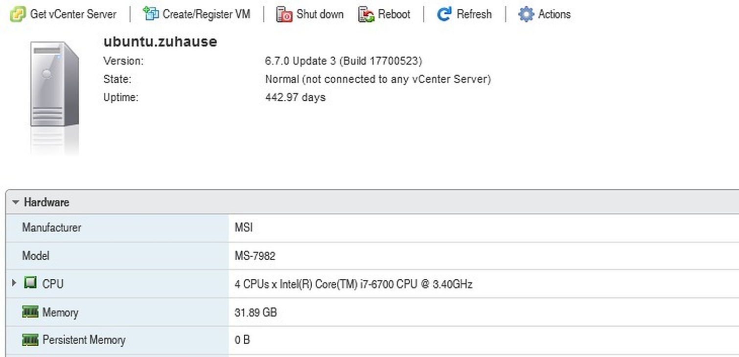

Via Homeassistant ben ik bij proxmox uitgekomen welke draait op een intel nuc.
Ik heb een 11 jaar oud lijk pc opgezet als mijn tijdelijke prox server om alles van esxi te migreren naar proxmox
Mijn esxi server gaat straks down en dan gaat daar proxmox op.
Daarna de boel even aan elkaar knopen en de vm's naar de nieuwe proxmox .
Daarna kan het oude lijk bij de oud ijzerboer.
Een aantal heb ik geëxporteerd met clonezilla de rest met de export vanuit esxi naar proxmox en met
qm importdisk 100 /mnt/lvol/images/WindowsServer2022.vmdk VMdata -format raw omgezet.
was esxi 6.7 slecht nee dat niet

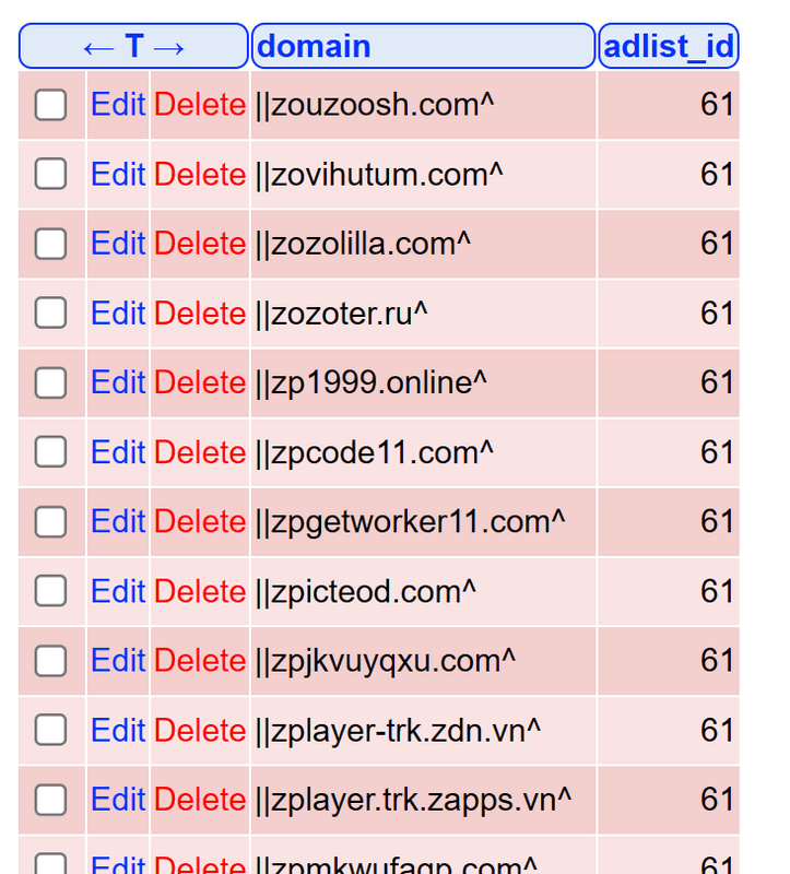

Blijkbaar kiest de maintainer van de OISD lijst voor het ABP formaat e.g. entries in de stijl van (voorbeeld):
||zzxedr.xyz^
De developers zijn volop bezig met dit formaat toe te voegen, te ondersteunen. Je kan dit nu al gebruiken door voor zowel FTL als core de development branch te gebruiken (web hoeft nog niet).
Zelf (test) gebruik ik de lijst al:

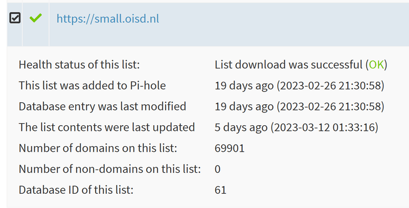

Afbeeldingslocatie: https://tweakers.net/i/xdB6BEu_QBFNxqB_mMbncDQ2s1I=/800x/filters:strip_exif()/f/image/6JLmSWAlTyeY9AkwtZZjEef2.png?f=fotoalbum_large
Er komen dus entries in gravity zoals:
Afbeeldingslocatie: https://tweakers.net/i/CaFrrz2ST4TVKE7maVhgQIbk_Bw=/x800/filters:strip_exif()/f/image/BOub9IkL5elictmUP6Xb4jUK.png?f=fotoalbum_large
het gravity log (/var/log/pihole/pihole_updateGravity.log) geeft aan dat er ABP style entries in de lijst aanwezig zijn:
[i] Target: https://small.oisd.nl
[✓] Status: Retrieval successful
[i] List contained AdBlock Plus style domains
[i] Imported 69901 domains
[i] List has been updated
het project is nog niet helemaal af, in de huidige development versie vind pihole -q alleen een match op het domain e.g., voorbeeld:
- pihole -q zouzoosh.com -> match
- pihole -q sub.zouzoosh.com -> no match
Let wel, pihole-FTL blocked sub.zouzoosh.com wel, ondanks de no match indicatie van pihole -q.
Aan deze tekortkoming wordt wel gewerkt, lees hier
geduld dus, komt goed...

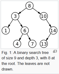

@jpgview , Ik denk dat je twee dingen door elkaar haalt of niet?
decision tree != B-tree
Gaat erom dat een lijst lang duurt om te doorlopen als je zoekt.
Of in ieder geval kan het lang duren als wat je zoekt op het einde vd lijst staat.
Maar hijs je diezelfde lijst in een B-tree, dan wordt het zoeken aanzienlijk versneld.
Kijk naar het plaatje onder van de wiki en stel je voor dat de nummers worden vervangen met gedeeltes van domeinnamen.
Dus "net", "com", "tweakers", "gathering", "pi-hole" en zelfs de root "." etc:
Afbeeldingslocatie: https://tweakers.net/i/LinUzgeFBPtaf_sf7lXPyFIQzec=/full-fit-in/4000x4000/filters:no_upscale():fill(white):strip_exif()/f/image/6hxoOOQKbcU4rwQHjHPIGgmg.png?f=user_large
In bovenstaande plaatje ben je in 3 iteraties (EDIT: het ongunstigste geval) al bij het laagste blad/node.
De nodes zelf bevatten dan de data zoals voor welke groepen de blokkade geldt etc.
Boven is alleen als voorbeeldje want ik weet niet precies hoe Pi-hole de B-tree vult.
En dnsmasq doet niet aan B-tree's.
Bedankt voor de rest vd uitleg nog!
