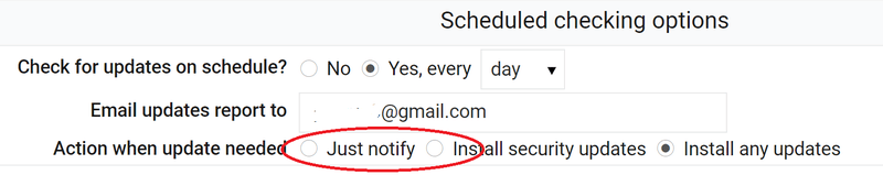

jpgview schreef op dinsdag 2 augustus 2022 @ 11:35:
In mijn pihole manual, hier, kan je lezen hoe je met webmin patches automatisch kan instaleren, zodat je dit niet steeds weer zelf moet controleren. Draait hier al jaren full auto, nooit een probleem gehad. Er zijn ook nog andere manieren om dit full auto te doen.
Om wat tegengas te geven voor bovenstaande, iedereen raadt automatische updates af voor server software (in de meeste gevallen).

zag ik die reactie komen? natuurlijk wel....
- Jaren geleden heeft o.a. microsoft er voor gekozen om updates automatisch te instaleren, niet omdat het zoveel veiliger is, wel omdat het merendeel van de gebruikers hier gewoon geen aandacht aan besteden (of zelfs niet weten dat je het moet doen). Omdat het aantal windows pc's, dat deel uitmaakte van een of ander kwaadaardig (bot)net, alleen maar hoger werd, is gekozen voor de bluts met de buil, e.g. automatisch. In de laatste versies kan je het zelfs niet meer uitzetten, hooguit vertragen.
- Voor mensen die hun pihole (of andere servers) goed in de gaten houden, kan het automatisch instaleren overkill / ongewenst zijn. Voor de gebruikers die pihole instaleren en er daarna zelden nog naar kijken (set and forget)...
de devs en mods...
- een deel van de install / upgrade procedure is het automatisch updaten van het OS. Hier word ook niet gekeken, gewaarschuwd of er eventueel andere software draait, die daar helemaal niet mee gediend is.
- jaren geleden had pihole een cron job die dagelijks 'pihole -up' uitvoerde, ook dit om te vermijden dat ze teveel verschillende (oude) versies moesten supporteren. Na een aantal debacles, waarbij een massa pihole gebruikers géén internet meer hadden na een update, hebben ze het dan toch maar verwijderd. Gegeven de history van, zelfs de meest recente (v5.11.1 werd uiteindelijk v5.11.4), updates was dit een goede beslissing.
- onderdeel van de webmin manual is een beperking van de IP addressen vanwaar de web interface bereikbaar is, het is dus (als je de instructies volgt) niet zo dat om het even wie de webinterface kan gebruiken.
edit
- je kan ook kiezen om alleen te melden dat er updates beschikbaar zijn.
Afbeeldingslocatie: https://tweakers.net/i/NAaacbO8EDUAHBLg-U1AuQTQLGE=/800x/filters:strip_exif()/f/image/E3blaP078O8Qgqmxu0Kcpd70.png?f=fotoalbum_large
/edit
- een ander onderdeel van de manual beschrijft de installatie van needrestart, met een bijbehorend (run met cron) scriptje om de user te waarschuwen dat een manuele ingreep nog steeds noodzakelijk is.
Het fabeltje dat alleen windows servers moeten rebooten na updates is, na een aantal maanden needrestart te hebben gebruikt, bij de grote stapel 'korrels zout' terecht gekomen, Er is altijd wel één of andere service bij, die een reboot noodzakelijk maakt.
Maar goed, zoals altijd, meningen verschillen, iedereen doet wat hij / zij wil...
[ Voor 7% gewijzigd door jpgview op 03-08-2022 09:56 . Reden: just notify ]

Raymond P schreef op woensdag 3 augustus 2022 @ 10:00:
Een reboot bij een kernel (module) update is nodig (maar kan omheen gewerkt worden), maar niet elke update is nodig/cruciaal voor jouw toepassing.
Zelfs als je het alleen houdt bij security fixes op libc en kernel kan het aantal reboots fors lager zijn als je alleen poortje 53 open hebt staan.
Ik reboot mijn homeserver bijvoorbeeld niet voor een patch van een kernel module die exploitable is maar waarbij fysieke toegang nodig is. De impact voor mij is dan nul.
Je bevestigd eigenlijk alleen maar het punt dat ik probeer te maken. Prima methode voor een doorwinterde sysadmin. Gegeven de vragen, en soms ook antwoorden, die ik op dit en andere pihole fora lees, is het net de bedoeling dat een en ander automatisch gaat, zonder dat gewone gebruikers de release notes van de updates moeten lezen (doen ze dus nooit) en de impact op hun omgeving dienen te evalueren.
Een reboot van een raspberry pi met pihole duurt 40 seconden, voor de gewone gebruiker, better safe (en up to date) than sorry.
jpgview schreef op woensdag 3 augustus 2022 @ 09:10:
Ook voor server software?
Ik zag mijn MS collegas, net als ikzelf, gewoon een change opvoeren in het change management systeem om bv een Microsoft Exchange update uit te voeren ... ingepland
Volgens mij zuig je dit gewoon uit je duim.
Set and forget om in de problemen te geraken.
Dit is niet waar, er wordt geen apt upgrade gedraaid die het OS update.
Wel een apt update omdat Pi-hole afhankelijk is van packages uit de repo's:
EDIT:
pi@ph5b:~ $ curl -sSL install.pi-hole.net | grep apt
# This function waits for dpkg to unlock, which signals that the previous apt-get command has finished.
    # First check to see if apt-get is installed.
    if is_command apt-get ; then
        PKG_MANAGER="apt-get"
    # If apt-get is not found, check for rpm.
        # These variable names match the ones for apt-get. See above for an explanation of what they are for.
    # If neither apt-get or yum/dnf package managers were found
    # Update package cache on apt based OSes. Do this every time since
        # In case we used apt-get and apt is also available, we use this as recommendation as we have seen it
        if [[ ${PKG_MANAGER} == "apt-get" ]] && is_command apt ; then
            UPDATE_PKG_CACHE="apt update"
            # Running apt-get install with minimal output can cause some issues with
    # echo status for calling function to capture
            # also disable debconf-apt-progress dialogs
Dit is ook niet waar.
Hieronder de cronjobs die in Juli 2018 voor Pi-hole draaiden zonder enige pihole -up:
https://github.com/pi-hol...ced/Templates/pihole.cron
Welke instructies?
Staan die in je manual?
Nog meer dependencies naast webmin.
KISS.
Services kun je toch gewoon herstarten?
Wat jij omschrijft heb ik totaal geen last van.
Enige waarvoor ik moet herstarten zijn kernel updates of soms systemd updates.
[ Voor 11% gewijzigd door deHakkelaar op 03-08-2022 11:03 ]

En als je het dan zo graag wilt draaien, zorg dan dat het alleen bereikbaar is via een VPN/LAN en firewall die poorten.
Ik zit er wel steeds meer aan te denken om WebMin te installeren om gewoon een extra toegang tot mijn Raspberry Pi te hebben, want ondanks al mijn aanpassingen gaat SSH soms niet goed om met mijn VLAN Interfaces denk ik en als dan ook nog eens de webGUI van Pi-Hole me geen toegang geeft dan wordt het een "cable pull" met alle risico's van dien... :X
Bovendien zit er een mooie module in om OpenVPN te beheren mocht er iemand ook nog eens VPN op hetzelfde systeem draaien! :*)
