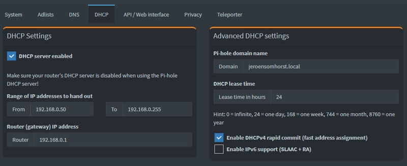

  • Webgnome
  • Laatst online: 10:49
Riqy schreef op zaterdag 24 april 2021 @ 18:15:
gewoon het domein ing.nl resolved hij bij mij niet en tevens services.ing.nl
Resolved hier prima nslookup services.ing.nl
Server: pihole.jeroensomhorst.local
Address: 192.168.0.49
Non-authoritative answer:
Addresses: 145.221.215.241
145.221.183.241
[ Voor 3% gewijzigd door Webgnome op 24-04-2021 18:58 ]
Strava | AP | IP | AW
Webgnome schreef op zaterdag 24 april 2021 @ 18:57:
145.221.183.241
Hmmm bij jou wordt de FQDN weergegeven van je Pi-hole host:
C:\>nslookup services.ing.nl
Server:  ph5a
Address:  10.0.0.2
Addresses:  145.221.183.241
          145.221.215.241
Heb je in onderstaand het net iets anders geconfigureerd?
pi@ph5a:~ $ tail /etc/dhcpcd.conf
interface eth0

Nee hoor, gewoon als dhcp server ingesteld:
Afbeeldingslocatie: https://tweakers.net/i/4923tRBN5Wk0ou14npFA3Dqpkv4=/800x/filters:strip_exif()/f/image/b8KS0sSmTojBogl83Tao7F0Z.png?f=fotoalbum_large

Webgnome schreef op zaterdag 24 april 2021 @ 19:48:
Idem:
pi@ph5a:~ $ cat /etc/dnsmasq.d/02-pihole-dhcp.conf
domain=dehakkelaar.nl
Bijft dan toch vreemd.
