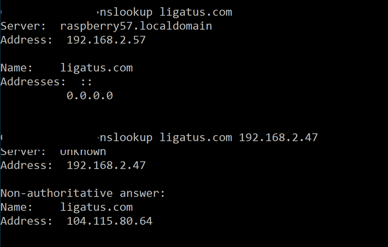

Als het puur om gebruiksgemak gaat; je kan ook api calls uitvoeren via een URL. Ik heb deze URL in de favourites bar van Safari om mijn Pi met 1 klik 60 seconden netwerkbreed uit te schakelen:
http://pi.hole/admin/api.php?disable=60&auth=[PASSWORD]
Jazco2nd schreef op maandag 18 mei 2020 @ 15:54:
Ik zou dan eerder naar Unbound DNS schakelen, wil altijd recursive DNS gebruiken. Ik zoek nog wel uit wat de mogelijkheden zijn.
https://discourse.pi-hole...-for-pihole-disable/20246
  • Jazco2nd
  • Laatst online: 30-05 00:29
Vaag, als je Unbound reeds gebruikt icm Pihole heb je zijn hele verhaal niet nodig. Volgens mij zegt hij dat ook in het begin. Ik kan me niet voorstellen waarom je deze oplossing zou volgen..
Als je Pihole disabled, disable je alleen adblocking. DNS queries worden nog steeds resolved door PiHole via Unbound.
Voordeel daarvan is dat je nog steeds DNS caching van Pihole gebruikt. Unbound heeft die functie niet.
Jazco2nd schreef op maandag 18 mei 2020 @ 16:46:
ligatus .com zit in een of andere block list
- eerste nslookup -> default DNS (pihole), result 0.0.0.0
- tweede nslookup -> secondary IP (redirected to unbound), result 104.115.80.64
Afbeeldingslocatie: https://tweakers.net/i/UNr8mvZMydWsyXYtq87QX6oLHj4=/800x/filters:strip_exif()/f/image/XJKoAay5hpLTcnyblMYPAeLU.png?f=fotoalbum_large
de oplossing werkt, ik gebruik ze al sinds ik het topic heb gemaakt op discourse
