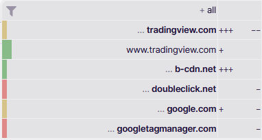

Geldt dit voor een specifieke pagina? Ik blokkeer ook de halve wereld maar zowel homepage als community als de pagina van @Get!em geven bij mij geen popups oid. Naast Pihole heb ik ook Ublock Origin draaien en Firefox in privacy mode (geen oude history, geen cookies).
Hier mijn ublock rapport voor https://www.tradingview.com/ideas/ (menu -> community)
Afbeeldingslocatie: https://tweakers.net/i/Xo91yAa3poeAuJNpMjjbajUJ8pM=/fit-in/4000x4000/filters:no_upscale():strip_exif()/f/image/30a9aBmib5bzqv91OErlHWuC.png?f=user_large
Heb je al een keertje je cache leeggegooid? Anders genoemde sites whitelisten.....
Pihole blockt bij mij:
snowplow-pixel.tradingview.com
Verder zie ik niet dat (anders dan in ublock) er door pihole iets geblockt wordt op die zite.

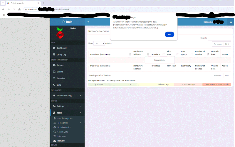

Op het werk hebben we ook al eens lopen stoeien met een Sony TV. die geeft ook aan geen internet terwijl het wel open staat. Bleek te liggen aan de NTP server die hij niet kon bereiken.
Ik draai trouwens versie 6 al een tijd. Daar krijg ik in pihole ook vaak een melding dat de NTP server niet te benaderen is. als ik dan pihole zelf disable doet hij het wel. Alsof er ergens iets in zit wat zichzelf blocked
Nu doet hij het wel, maar geeft toch permission denied....
pihole-FTL ntp 1.uk.pool.ntp.org
Using NTP server: 1.uk.pool.ntp.org
Config file /etc/pihole/pihole.toml not available (r): Permission denied
Config backup file /etc/pihole/config_backups/pihole.toml.1 not available (r): Permission denied
Config backup file /etc/pihole/config_backups/pihole.toml.2 not available (r): Permission denied
Config backup file /etc/pihole/config_backups/pihole.toml.3 not available (r): Permission denied
Config backup file /etc/pihole/config_backups/pihole.toml.4 not available (r): Permission denied
Config backup file /etc/pihole/config_backups/pihole.toml.5 not available (r): Permission denied
Config backup file /etc/pihole/config_backups/pihole.toml.6 not available (r): Permission denied
Config backup file /etc/pihole/config_backups/pihole.toml.7 not available (r): Permission denied
Config backup file /etc/pihole/config_backups/pihole.toml.8 not available (r): Permission denied
Config backup file /etc/pihole/config_backups/pihole.toml.9 not available (r): Permission denied
Config backup file /etc/pihole/config_backups/pihole.toml.10 not available (r): Permission denied
Config backup file /etc/pihole/config_backups/pihole.toml.11 not available (r): Permission denied
Config backup file /etc/pihole/config_backups/pihole.toml.12 not available (r): Permission denied
Config backup file /etc/pihole/config_backups/pihole.toml.13 not available (r): Permission denied
Config backup file /etc/pihole/config_backups/pihole.toml.14 not available (r): Permission denied
No config file nor backup available, using defaults
Received 8/8 valid NTP replies from 1.uk.pool.ntp.org
Time offset: -1.845956e-01 ms (excluded 0 outliers)
Round-trip delay: 1.518321e+01 ms (excluded 0 outliers)
  • nero355
  • Laatst online: 22-02 18:06
sweetdude schreef op vrijdag 7 februari 2025 @ 12:31:
[code]Config file /etc/pihole/pihole.toml not available (r): Permission denied
Ik zou een bug submitten op hun forum :)

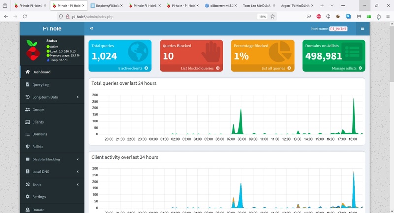

  • nero355
nero355 schreef op vrijdag 7 februari 2025 @ 23:49:
Zit nu ook te kutten met Pi-Hole v6 i.c.m. deze VLAN Interfaces setup : nero355 in "Zelfbouw project: Firewall / Router / AP"
Bleek een rare bug te zijn tijdens
pihole checkout dev
in combinatie met een andere bug in
systemctl restart pihole-FTL
dus dankzij mijn debug logs heeft het 'Pi-Hole Dev Team' weer twee nuttige bugs om te pletten B-) *O*
Verder kwam ik erachter dat :
- Pi-Hole v6 (Beta) meteen op zowel mijn Main Interface als VLAN Interfaces bindt zonder extra instellingen :*)
- Je via een optie in het simpelweg PRACHTIGE /etc/pihole/pihole.toml het gebruik van extra /etc/dnsmasq.d/ instellingen kan aanzetten die je onder andere voor Unbound nodig hebt O+
- Je daar ook de webGUI kan binden aan één enkel IP adres naar keuze inclusief alleen toegang via HTTPS in deze vorm : 192.168.1.3:443so :Y)
Hier en daar wat schoonheidsfoutjes gezien verder en zag wat dingen op hun forum voorbijkomen die echt met de DNS Resolving te maken hadden, maar al met al hebben ze echt een geweldige rewrite gemaakt van het geheel en zal ik LigHTTPd en PHP echt niet gaan missen in toekomst _O_ oOo
/EDIT :
Blijkbaar heb ik een Change Log gemist in het verleden en zijn de instellingen in /etc/dnsmasq.d/ ondertussen niet meer nodig i.c.m. Unbound :*)
En dat webGUI binden gedoe kan blijkbaar ook via de webGUI zelf via "All Settings" :D
Maar mijn statement blijft :
Het is de mooiste config file aller tijden !!! <3 _O_
[ Voor 11% gewijzigd door nero355 op 09-02-2025 21:16 ]

Error, zie bijlage aub
Afbeeldingslocatie: https://tweakers.net/i/yg6_aTtB1MKDPsM9dPrcPZS7kj4=/800x/filters:gifsicle():strip_exif()/f/image/oJOX0HruelMlQehgnprECL9I.gif?f=fotoalbum_large
  • Toet3r
@webside007 Heb net ff gekeken, bij mij doet netwerk overzicht het wel. Maar ik draai pihole in een docker container en kom niet van een upgrade van versie 5. Misschien dat verschil maakt. Zou niet goed weten hoe deze error op te lossen. Je zou op het forum van pi-hole kunnen kijken, mogelijk is het daar gemeld.
Pi-Hole: open-source netwerk advertentie blocker

Ik heb die foutmelding ook, maar die treedt bij mij ook op in de nog niet bijgewerkte V5 Pi-Holes, dus ik denk niet, dat dat aan de update zelf ligt.

Pihole bijgewerkt naar 6, maar de admin pagina wordt niet meer getoond. Pihole zelf werkt wel prima, vrees dat ik vannacht als de rest slaapt een herinstallatie mag doen.

Nitroglycerine schreef op woensdag 19 februari 2025 @ 18:15:
Check je poorten zoals eerder verteld ;)

Lighttpd is er vanaf, pihole reconfigure gedaan, eerst repair en als 2e reconfigure omdat na repair ik nog niks zag, maar ook al zegt de log dat ik http://192.168.11.10:80/admin moet openen: niks. Er draait ook niets op poort 80 na de reconfig. Straks maar een nieuwe sd kaart voorbereiden met pihole en unbound. Gelukkig laat de debug en reconfigure alle lijsten zien die je laadt voor het blokkeren, dus ik hoef niet naar alle op zoek (kleine 7M aan unieke geblokkeerde domeinen).

nero355 schreef op woensdag 19 februari 2025 @ 17:48:
Wat ben je dan normaal gewend voor de grafieken ??
Zie:
Afbeeldingslocatie: https://tweakers.net/i/tVYoeQPXRRvy3esiUc2BGsoks50=/800x/filters:strip_icc():strip_exif()/f/image/3ln6CnGtu6igpAUq2yrXLDxn.jpg?f=fotoalbum_large

Versie 5 had dat als keuze bij config webinterface: use new bar chart on dashboard
Geen idee waar het bij jou mis is gegaan, maar ik geloof dat de lijsten gewoon nog steeds in hetzelfde lists.conf bestand zitten (Zo heet dat bestand toch ? Weet effe niet meer...) dus die kan je als het goed is gewoon overzetten... denk ik... :)

Get!em schreef op woensdag 19 februari 2025 @ 20:14:
Versie 5 had dat als keuze bij config webinterface: use new bar chart on dashboard.
En ik dacht die optie ook in v6 gezien te hebben, maar weet het niet zeker...

Ik kreeg tijdens de upgrade (binnen raspb, geen docker) geen popup met lighttp vraag. Bleek dat na de upgrade niets het deed, elke site gaf een 403.
Blijkt dat pihole botst als je de vraag niet krijgt en hij lijkt onderwater toch pihole-ftl poort 80 te proberen te claimen.
Was enigszins simpel op te lossen door lighttp te stoppen en uit te zetten.
sudo systemctl stop lighttpd.service
sudo systemctl disable lighttpd.service
Daarna reboot en hij deed het weer. Als je gewend bent je admin portal zonder ww te banderen, draai dan even
pihole setpassword
