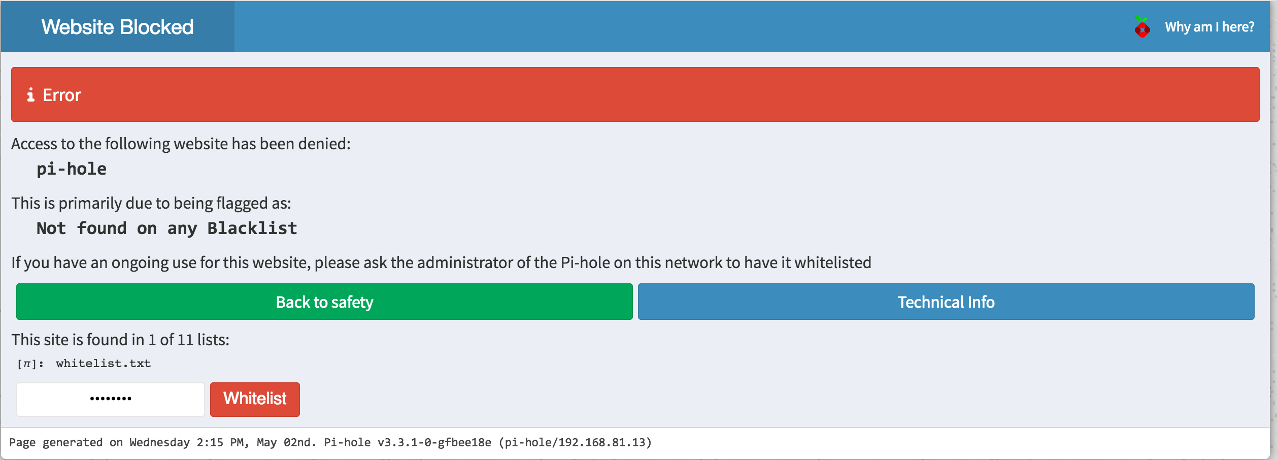

Sinds vandaag kan ik de interface van mijn pi-hole (http://pi-hole/) niet meer op naam bereiken, ik heb een eigen interne dns, dat geeft een pagina dat deze geblokkeerd wordt door de pi-hole....
pi-hole error
Dit was eerder niet, het lijkt mij ook niet de bedoeling..
Kan deze wel op de whitelist zetten natuurlijk maar waarom wordt deze "ineens"geblokkeerd??

Ik denk dat je oplossing in deze config zit, onder Settings > DNS en dan de onderste optie of beter, als het kan, de bovenste:
Afbeeldingslocatie: https://i.imgur.com/yJBo46x.png
Piebas schreef op woensdag 2 mei 2018 @ 14:56:
Dat bepaal je zelf :z
Dat kun je controleren in de admin panel via tools > Query adlists
