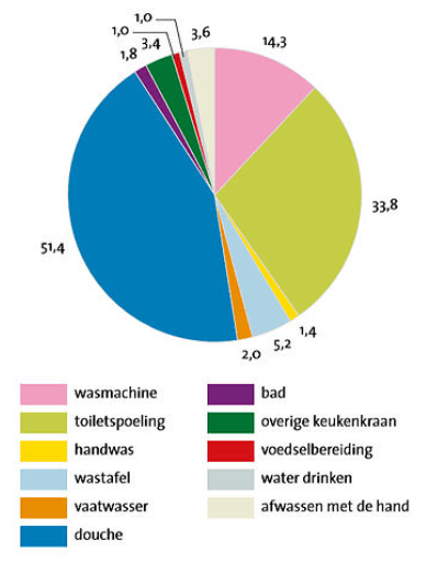

Doel topic: Tips delen om water te besparen
Douchen/baden en toiletgebruik verantwoordelijk voor bijna 70% van waterverbruik
Om het waterverbruik te verminderen heb je uiteraard inzicht nodig in waar je water verbruikt. Dit zit als volgt:
Nederlanders verbruiken gemiddeld 121 liter water per dag. 40% wordt benut om jezelf te wassen, 27% om de wc door te spoelen en 24% om de vaat en kleren te wassen. 9% is overig verbruik. Bron: pwn.nl
Douchen/baden - gemiddeld huishouden 40%
  • Waterbesparende douchekop installeren
  • Minder vaak of korter douchen
Toiletgebruik - gemiddeld huishouden 27%
  • Zuinige WC installeren
  • Kleine beurt met kleine knop, grote beurt grote knop
Kleren wassen en Vaat- gemiddeld huishouden 27%
  • Draai volle trommels en volle vaatwasmachines
Indirect waterverbruik
Het water wat je thuis gebruikt is echt maar een heel klein deel van het water wat je daadwerkelijk verbruikt. Een groot deel van je waterverbuik is indirect. Als je echt water wilt besparen moet je dat niet zoeken in de douche, wc, wasmachine of tuin. Dat moet je zoeken in kleding, elektronica, voedsel (vlees met name) en dat soort zaken.

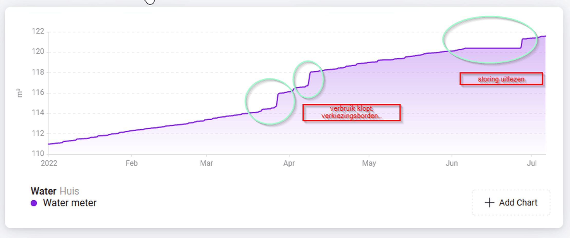

Hier in Belgie is het water behoorlijk duur geworden. Ik verbruik ca 280 l/dag gemiddeld (gezin van 4 personen), en op jaarbasis kost mij dat zeker 400 €. Ik heb wel een goed overzicht, omdat de watermeter gelogd wordt (Raspberry Pi). Een moderne watermeter heeft meestal een magneet op het telwerk, en met een eenvoudige hall-sensor kan je dan pulsen tellen. Zie ook http://wiki.robotmc.be/index.php?title=Loggen_pi
Een log-systeem met browser uitlezing is zeker aan te bevelen, waterlekken en abnormaal verbruik worden dadelijk opgemerkt (toilet blijft lopen, op enkele uren tijd 1500 l water erdoor !). Hetzelfde geld ook voor gas en electriciteits tellers natuurlijk.

Daar heb ik ook wel eens naar zitten kijken, maar onze watermeter komt volgens mij uit het jaar blok. Je kunt hem bijna ook nergens vinden op internet :D (hij staat in ieder geval op geen enkele lijst van meters die je zou kunnen uitlezen ...)

Ik zie het toilet vaak voorbijkomen als bespaarmogelijkheid. En daar zit ook aardig wat verbruik.
Ironisch genoeg, de handelingen waarbij je zelf de kraan aanzet (wassen, drinken, koken,) verbruiken maar een minimaal deel:
Afbeeldingslocatie: https://tweakers.net/i/-BTSUzhHGAxeA5KfZavHRP4Oeq4=/full-fit-in/4000x4000/filters:no_upscale():fill(white):strip_exif()/f/image/Cw6dXNidV7hGKrbFaNGfBw8t.png?f=user_large
Bron
