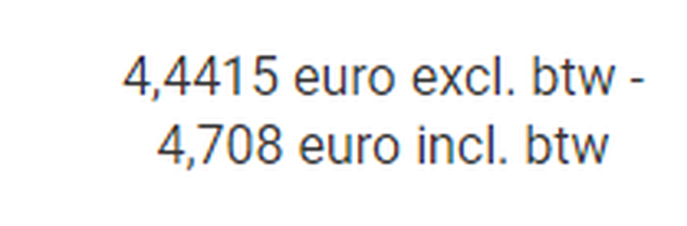

naftebakje schreef op dinsdag 4 april 2023 @ 12:35:
Euh, nee. In België ben je al een hele tijd verplicht bij grondige verbouwing en nieuwbouw een bruikbare regenwaterinstallatie te voorzien; dus minimaal één werkend kraantje met regenwater; die kosten moet je dus niet meerekenen. Als je kan aantonen dat een regenput onmogelijk is, dan moet je veel meer locale infiltratiekorven voorzien (en gezien de kost van die "platic bierbak met een doekje rond" is die regenput goedkoper).
De "meerkost" om dan een toilet aan te sluiten op regenwater, dat is dan mss een metertje extra buis, dat verdien je vlotjes terug.
Water is volgens mij ook duurder vergeleken met Nederland, ik denk het dubbele ongeveer. Maar als het een verplichte installatie is dan zal dat inderdaad een grotere impact hebben dan de prijs (water blijft vrij goedkoop)
De prijs die hij noemt klopt bij mij wel redelijk, het gaat zelfs richting 5 euro.

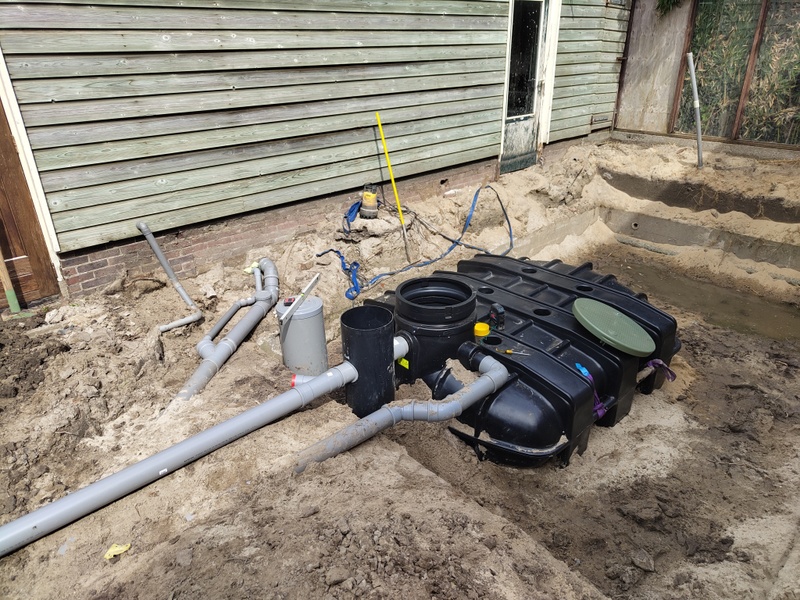

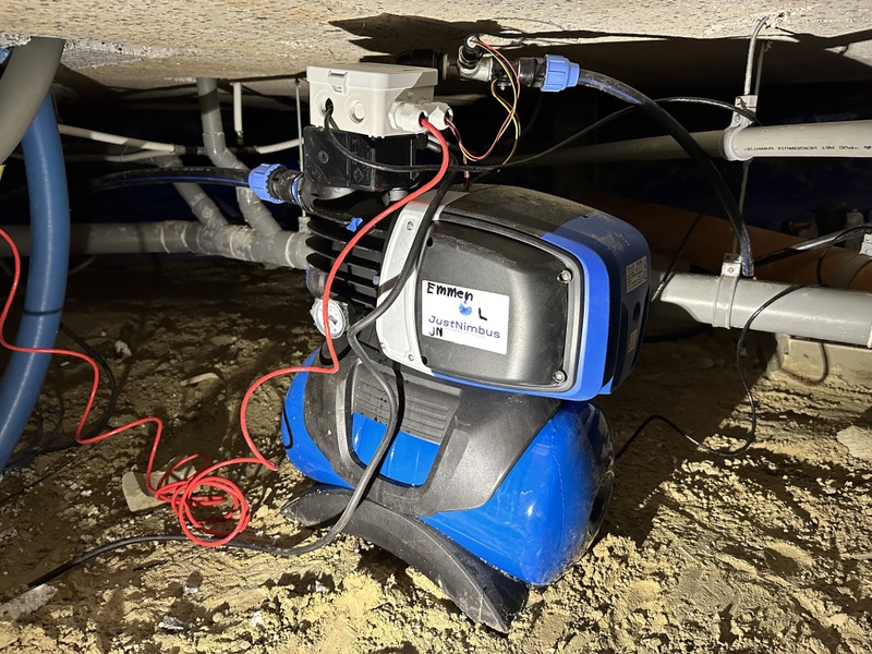

  • KoenVW76
Ik ga binnenkort een huis verbouwen waarbij we ook een regenwater systeem willen gaan aanleggen ( 5000 liter) om de tuin te besproeien, wc door te spoelen en de wasmachine. Ik lees online alleen niet of de vaatwasser ook op regenwater aangesloten zou kunnen worden. Zou dat kwaad kunnen? Ik dacht als een wasmachine kan , een vaatwasser ook wel moeten kunnen?
  • LinuZZ
  • Laatst online: 21-10 20:00
KoenVW76 schreef op zaterdag 6 mei 2023 @ 19:48:
Vaatwasser kan niet. Van de vaat eet en drink je, van je spijkerbroek niet.
Een milieubewuste verbouwer denkt er niet eens aan een vaatwasser aan te schaffen. Die wast gewoon met de hand af, gezellig met z'n tweetjes na het eten, de ander droogt af.
Vaatwasser wordt nagespoeld, dus daar wil je veilig water.
Wasmachine kan wel, maar wel met uitgebreide filtering (3 fasen), anders heb je kans dat je was verkleurd. Nadeel is dat je dan net zoveel (of meer) kwijt bent aan je filters dan je bespaart. Ik heb die wens dus laten varen. Ons drinkwater wordt zonder winstoogmerk geleverd, dus als een DIY oplossing net zo duur is als de nutsvoorziening, dan is er ook nauwelijks milieuwinst.
  • KoenVW76
We hebben zo´n smal model vaatwasser, nieuw zuinig model. Staat ongeveer om de dag aan.Volgens mij is dat zuiniger qua verbruik dan met de hand afwassen. En een stuk gemakkelijker natuurlijk :) Ik dacht de vaatwasser verwarmd het water ook, zouden bacteriën niet doodgaan daardoor?
  • KoenVW76
Zwartoog schreef op zaterdag 6 mei 2023 @ 21:55:
Naspoelen had ik niet over nagedacht, maar is dat ook niet op hoge temperatuur? De vaat is altijd heet als het klaar is.
  • Zwartoog
  • Laatst online: 09:58
KoenVW76 schreef op zaterdag 6 mei 2023 @ 21:57:
Hmm, goede vraag. Dat is hier ook inderdaad :) Maar die temperatuur is geen 75 graden oid, op ECO-stand komt ie niet boven de 45 of 55 graden. En dat is niet algeheel steriliserend.
Maar als je vaatwasser überhaupt om de dag aan staat, kun je je afvragen of je het risico op een bacteriële besmetting wilt lopen - het bespaart nauwelijks.
Als het hier ooit zover komt, houd ik het bij de WC en tuingebruik. Heel misschien leg ik er tzt een loze leiding bij voor de wasmachine als ik meer zicht heb op de waterkwaliteit.

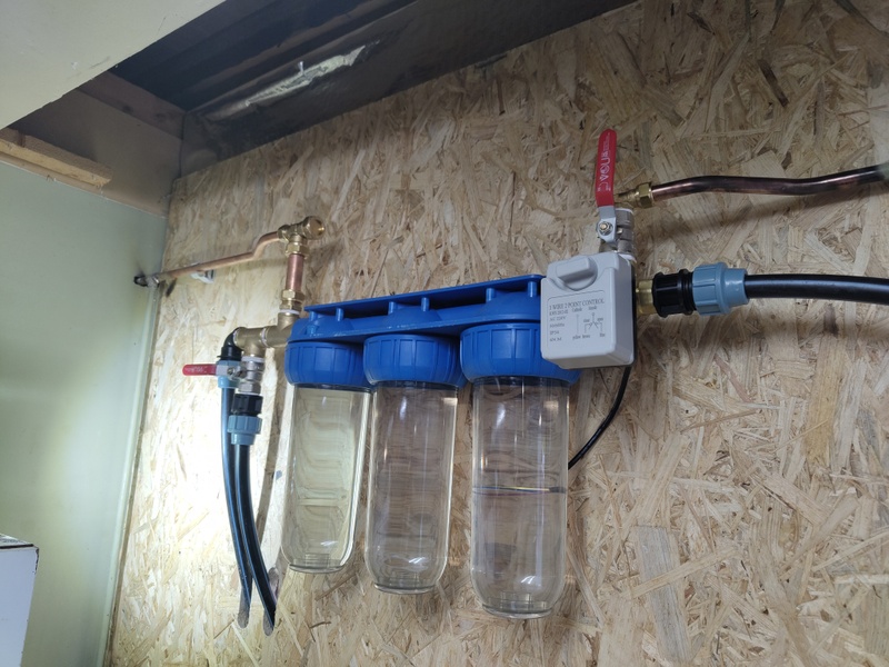

  • ehtweak
ehtweak
ICT opruimer
KoenVW76 schreef op zondag 7 mei 2023 @ 11:09:
Ik zie dat er ook filters zijn voor regenwater die verkleuring en geur tegen gaan. Dan is het zo ver ik lees prima geschikt voor de wasmachine en het toilet. Zoiets als dit:https://www.bol.com/nl/nl...VHwg.2_45.46.ProductImage
Uiteraard valt alles te filteren, totdat je zelf zowat weer 'echt' kraanwater uit je regenwater haalt.
Maar is dat geen water-naar-de-zee-dragen? :?
Want zo'n filter is ook niet goedkoop en vereist regelmatig onderhoud. En regelmatig weer nieuwe dure filterpatronen. Voor datzelfde geld kun je heel veel schoon drinkwater uit de kraan halen.
En het productieproces van de grote waterleidingbedrijven is veel efficiënter en effectiever dan dat je dat ooit zelf kunt doen.
Nog afgezien van de productieketen van weer een extra apparaat, waar ook vast en zeker veel water voor gebruikt is...

. voor 130 euro kan heel wat kubs kopen. Vergeet ook niet dat elke filter drukval veroorzaakt. Je pomp verbruikt meer energie. Opslag en dompelpompje voor de tuin sproeien begrijp ik, maar de rest is nooit rendabel

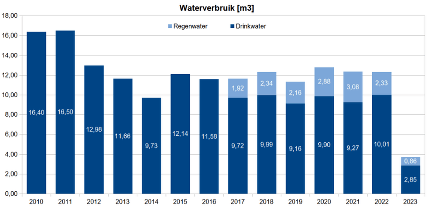

  • antonboonstra
  • Laatst online: 19-10 23:03
antonboonstra
8815Wp | WP | Tesla | Zero
Sinds 1 januari 2012 t/m nu heb ik 119 m3 drinkwater verbruikt. Dat is gemiddeld 28,7 liter per dag (1-persoons huishouden). Nog meer water besparen wordt wel lastig...
Afbeeldingslocatie: https://tweakers.net/i/qHVri-1sXt4YLKeSCuLkVpvba6k=/full-fit-in/4000x4000/filters:no_upscale():fill(white):strip_exif()/f/image/XcYRgiRY4vGy6NgrfI3NbjOj.png?f=user_large

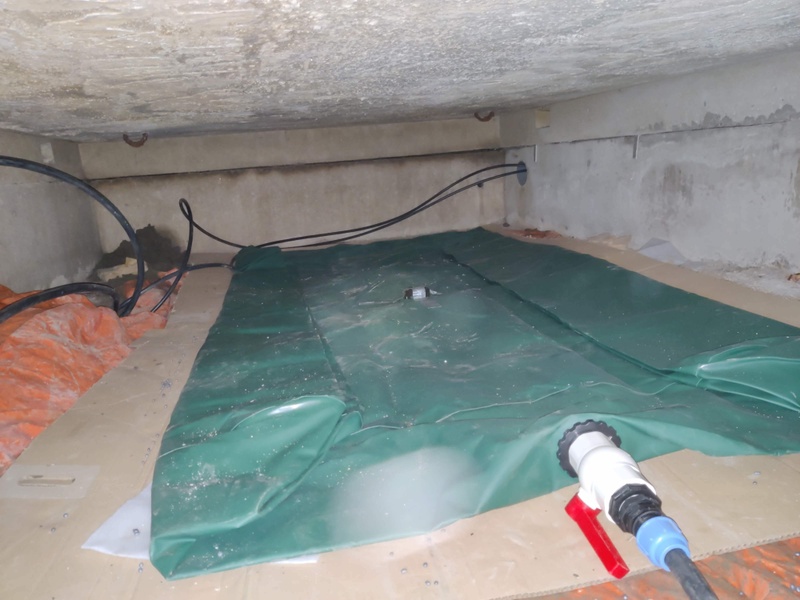

Milmoor schreef op zondag 25 juni 2023 @ 14:26:
Onze regentonnen zijn te klein. 2 x 150 liter is te weinig om de zomer door te komen. Wij hebben achter het huis een serre, met kruipruimte (tegelijk gezet met het huis). Er is geheid, maar de fundering is op staal (rechtstreeks op de zangrond). De kruipruimte is via een kruipgat bereikbaar. Ik kan er stroom naar toe halen, of aftappen van de leiding naar de schuur. Mijn idee is om in de kruprimte een grote waterzak in te leggen, eventueel later een tweede. De regenpijp vult via een overloop eerst de regentonnen, het overschot verdwijnt weer in de regenpijp. Daarin doe ik onderaan een tweede overloop zodat ik vanuit daar de waterzak kan vullen. Als de regenton leegraakt vul ik deze weer vanuit de waterzak. Dat hoeft niet automatisch, ik zet hem via een Shelly Plug aan/uit.
Ik heb in dit topic al een mooi boodschappenlijstje gevonden, zie hieronder. Maar ik zie ongetwijfeld nog heel veel over het hoofd. Vragen die ik zo kan verzinnen:
  • moet de zak beschermd worden tegen lekkage of vorst?
  • moet de pomp beschermd worden tegen vorst?
  • onder de fundering door graven t.b.v. het leidingwerk is waarschijnlijk makkelijker dan er doorheen boren, kan dat zomaar?
  • is het aftakken van een stroomleiding een goed plan, of kan ik beter een eigen leiding leggen?
  • werkt het om twee keer een overloop boven elkaar te zetten.
  • wat had ik nog meer moeten vragen?
Ik heb onder de zakken van tevoren goed gekeken of er geen scherpe onderdeel onder lagen en daarna een laag karton neergelegd wat ik toch nog over had. Ik heb ze niet beschermd tegen bevriezing omdat het in onze kruipruimte nooit zal vriezen verwacht ik.
De pomp staat bij mij in de kruipruimte, zelfde verhaal dus. Als je hem buiten zet wordt het anders :)
Ik heb zelf onder de fundering gegraven. Aangezien ons huis op heipalen staat verwacht ik geen probleem met een tijdelijk gaatje van 10x10 cm
Afhankelijk van wat er verder op die stroom leiding zit, en hoe groot de kans is op vocht, wil je misschien de aftakking niet op dezelfde aardlek als je koelkast ;) voor de rest zul je rekening moeten houden met het stroomverbruik van de pomp (zo'n 600watt in ons geval) dat kan op vrijwel alle groepen wel erbij. Als het een kookgroep of wasmachine groep is, dan mag het uiteraard niet
Voor de overloop met je goed kijken naar de hoogte van je waterzak. Voor de rest kan dat prima. Nadeel is wel dat je alle zooi ook in je 2e overloop krijgt

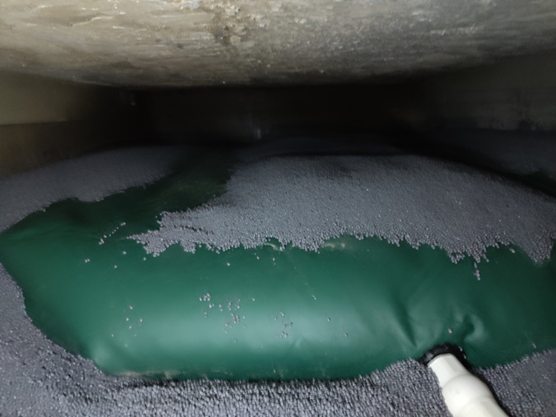

LinuZZ schreef op zondag 22 januari 2023 @ 15:15:
na de zomer heb ik ook een 3-tal waterzakken van 3000 liter elk geïnstalleerd in onze kruipruimte:
Destijds heb ik je post gebookmarked en bedankt voor het delen. Inmiddels ligt de kruipruimte open en heb ik twee van die zakken in een winkelmandje.
Maar bevallen ze nu 1,5 jaar later nog steeds? Zijn er dingen die je inmiddels anders gedaan zou hebben? Bij ons gaat het om tuin en spoelwater voor wc's. Een vaste tank is zoveel duurder en ook dieper en zou mooi zijn als deze zakken ook even mee gaan. Alvast bedankt!

Wuursj schreef op maandag 29 april 2024 @ 22:54:
de waterzakken zelf bevallen op zich wel. we hebben alleen lekkage aan een van de koppelingen ergens, ik ben dus voor mijn gevoel te vaak de kruipruimte in geweest. zaken die ik anders zou doen:
- een pomp kopen met droogloop beveiliging
- ik ben alle koppelingen met schroefdraad en teflon aan het vervangen door varianten met rubber ringen, teflon kunststof en ik gaan niet samen, ik weet niet wat het is
- bij de waterzakken zelf zaten geen rubber ringen, die heb ik toegevoegd in plaats van teflon
- ik heb een extra koppeling gemaakt naar de drinkwater leiding met terugslagkleppen voor als de zakken leeg zijn. het liefst zou ik de automatische klep uit australie laten komen maar die vind ik veel te duur en ik heb nog geen lokaal alternatief gevonden

Als ik zo snel door het topic blader zijn er hier geen praktijkervaringen met een regenwater tank...
Ik had een ongebruikt zwembad in de tuin dus ik ben het avontuur aangegaan om in dat bestaande gat een ondergrondse regenwatertank te plaatsen.
Ik heb ondertussen een 2500 liter tank aangesloten. Omdat alle riolering bijzonder slecht was heb ik alles opnieuw aangelegd. Daardoor zijn bijna alle daken op de tank aangesloten, ruim 130m2 momenteel. De tank was met 1 regenbui volledig gevuld.
Afbeeldingslocatie: https://tweakers.net/i/13VD0vQaCJY2eB-4KkGw2vk6lTI=/800x/filters:strip_icc():strip_exif()/f/image/ORVEYMGcx2OLuZNOzRDFmx5n.jpg?f=fotoalbum_large
De volgende stap is het leidingwerk aansluiten; een backup-systeem voor als de tank leeg is, filter etc.
Het verdere plan is om er twee wc's mee door te spoelen en tuin er nat mee te houden.

Kevjan schreef op zondag 14 juli 2024 @ 19:51:
Dat had ik ook best graag gewild. Kwam helaas pas achter het bestaan van die dingen toen we ongeveer net klaar waren met de verbouwing van ons huis. Als we in de toekomst onze badkamer weer gaan verbouwen (wanneer we ons huis toekomstbestendig gaan maken) dan gaat dat zeker gebeuren.

  • Kevjan
  • Laatst online: 20-10 05:28
Wailing_Banshee schreef op maandag 15 juli 2024 @ 13:33:
Dat is het nadeel, je moet er best je huis voor overhoop halen of er inderdaad vroeg in een verbouwing rekening mee houden.
Ik heb het ook pas later bedacht, dus het toilet op de bovenverdieping kan ik nu niet meer voorzien van regenwater. De twee toiletten op de beganegrond kan ik via de tuin en binnendoor bereiken.
naftebakje schreef op dinsdag 16 juli 2024 @ 09:11:
Zo weinig... hier is 10000liter het minimum, 15000l standaard en 20000l komt best vaak voor. En ja, je krijgt die ook snel vol. Wel zijn de details belangrijker (stille toevoer op bodem zodat het goed belucht wordt, eventueel voorfilter).
Met zo´n plastic tank kan je best een paar betontegels er in gooien, dat breekt de zure regen wat en geeft (gewenste) bacteriën een woonplaats.
In mijn geval was een grotere tank geen optie. Ik wilde in het bestaande gat van het zwembad een passende tank neerleggen. Ik wilde geen extra kuil graven of wat dan ook.
Voor de twee toiletten is dit ook meer dan voldoende; Volgens mijn berekening kunnen we 40 dagen de wc's door spoelen. Zo'n lange droge periode EN full time met z'n tweeen thuis zitten is ons nog niet overkomen, dus ik ben erg content met het formaat en de kosten.
Dat van die betontegels had ik nog niet van gehoord, dus die gooi ik er nog wel even in :) . Thanks voor de tip.

Wij hebben een regenwateropslag systeem van 13.500 liter van JustNimbus in de kruipruimte liggen.
Dit zijn 3 waterzakken van 4500 liter per stuk die onderling gekoppeld zijn en een hydrofoorpomp met een aantal sensoren zorgt voor de benodigde (instelbare) waterdruk die mooi constant blijft.
Mocht de installatie te leeg raken dat wordt automatisch bijgevuld met ca 1000 liter leidingwater.
We hebben als extra optie gekozen voor de API koppeling met het weerbericht zodat het systeem niet automatisch gaat bijvullen met schoon leidingwater wanneer een regenbui verwacht is.
Op dit moment zijn het toilet op de begane grond aangesloten, samen met de buitenkraan in de tuin en de wasmachine. Toilet in de badkamer staat nog op het wensenlijstje maar daarvoor moet ik gaan breken in een naar onze mening te nieuwe badkamer.
Pomp:
Afbeeldingslocatie: https://tweakers.net/i/bTZMiHqPW_OpQBGGt998Vj0-9cM=/800x/filters:strip_icc():strip_exif()/f/image/aXRlc3HOLmsGqrJMrZB4BbiR.jpg?f=fotoalbum_large
Waterzak: (1 van 3)
Afbeeldingslocatie: https://tweakers.net/i/HRQCDh2oqSnwU_7k3qYe62d5ZEg=/800x/filters:strip_icc():strip_exif()/f/image/HdPmXCutMKOwFMiwac5iDvxr.jpg?f=fotoalbum_large
Dasboard:
Afbeeldingslocatie: https://tweakers.net/i/b-Kb0NOWERFvpPs1325zKLS02Ws=/800x/filters:strip_icc():strip_exif()/f/image/k1kyDeoi53UiLg2t6k5yBUvq.jpg?f=fotoalbum_large

Dat lijkt wel een mooi kant en klaar systeem.
Als het niveau te laag is worden de zakken dan bijgevuld met kraanwater of wordt er over geschakeld maar leidingwater?

Wanneer de regenwatervoorraad een minimum heeft bereikt, kijkt het systeem naar het weerbericht om te bepalen of hij moet bijvullen met leidingwater. Mocht er een flinke regenbui op komst zijn vult hij niet bij en wacht op de regen.
Mocht er toch niet genoeg vallen zal hij alsnog bij gaan vullen. Uit mijn hoofd gaat dat steeds per 1000ltr en gaat daarna opnieuw de cyclus draaien van kijken naar het weer versus verbruik en weer bijvullen als dat nodig is.
Dit bijvullen gaat automatisch middels een klep die wordt bediend door de software die op de controller draait.
Rechtstreeks leidingwater naar toilet, wasmachine of andere verbruikers gaat niet meer. Leidingen zijn omgelegd en aanvoer van water gaat in dit geval altijd via het regenwateropvangsysteem.

Oh wauw, dat is helemaal een stapje verder. Mooi systeem! Bijvullen met 1000l klinkt als enorm veel, maar op de 13 kuub is het maar een druppel natuurlijk.
Volgens je portal is ook maar 1241l leidingwater gebruikt, is dat dan over de hele gebruiksperiode?

Die toegevoegde 1241 liter leidingwater is over een periode van 2 jaar, dus valt inderdaad mee.
Op zich een mooi idee zoals Kevjan het doet, maar dan werkt het niet meer automatisch.
Ik heb nog 1 dakvlak niet aangesloten op het systeem. Hiervoor wil ik nog 1 valfilter bijplaatsen zodat ook het laatste beetje regenwater wordt opgevangen. In een natte periode zoals nu zet dat geen zoden aan de dijk. In een droge periode wil je echter zoveel mogelijk opvangen om te voorkomen dat het systeem gaat bijvullen.
Goed opletten trouwens, de controller draait op een Pi. Er werd aangegeven dat deze netjes afgesloten diende te worden en nooit zomaar zonder spanning mocht komen.
Tijdens de installatie van onze laadpaal daar geen rekening mee gehouden en na een paar keer spanning uit en inschakelen was de software corrupt. Gevolg: De pomp werd niet meer aangestuurd en deverbruikers waaroner het toilet beneden konden niet meer gebruikt worden :F Daar zit nu dus een UPS tussen :)

Er komt bij mij wel een stukje automatisering op, maar wel volledig offline.
Wat bedoel je trouwens met een valfilter?
Ik heb zojuist mijn filterhuis, driewegklep en leidingwerkt gemonteerd. De toiletten worden nu via de regenwaterleidingen gevoed. Welliswaar met kraanwater, maar langzaam aan komen we in de buurt.
Afbeeldingslocatie: https://tweakers.net/i/7aUR9C5F7tFGV44OSt5ru31c-_k=/800x/filters:strip_icc():strip_exif()/f/image/vjIj5MKqLvlsaoBQFZf0Upiw.jpg?f=fotoalbum_large
Ziet er goed uit!
Valbuisfilter is geplaatst in de regenpijp, hier zit een wat grover filter in en zorgt dat het water naar de voorraad gaat in plaats van wegloopt in het riool.
Voorbeeld:
link

Ah, da is gewoon een hele dure aftakking :9 .
Ik dacht even dat het interessant was in mijn geval. Maar mijn regenpijpen zitten niet meer op het riool aangesloten. En de zandvangput voor de tank doet z'n werk redelijk.
Hoe gaan deze zakken om met druk? Zou hier 2 bar op kunnen staan?
  • LinuZZ
noahmaes schreef op maandag 16 december 2024 @ 23:09:
Ik denk niet dat er 2 bar op kan staan. Ze zijn gemaakt om passief te liggen / gevuld te worden, onder druk zullen ze vermoedelijk uitzetten en misschien wel klappen, geen idee.
